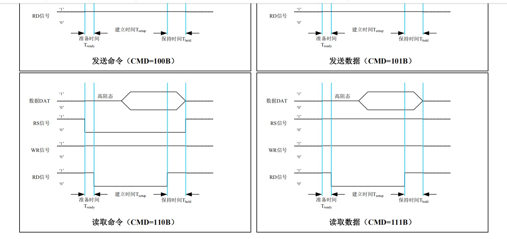

我现在手上有一块 320*240的液晶屏,用的驱动芯片是 ILI9341,时序图如下:
我想问问大佬们用STC8H单片机的 LCM接口时候,
如何配置LCMIFCFG2寄存器里的 SETUP 和 HOLD 脉冲数量,
上图 ILI9341的手册上看哪些参数来决定脉冲数量呢?
具体寄存器如下图:

单片机主频  24MHz

可以设为0吧,反正速度都不快,就是触发指令后需要隔几个时钟才能再次触发,连续触发的话就出错了。
