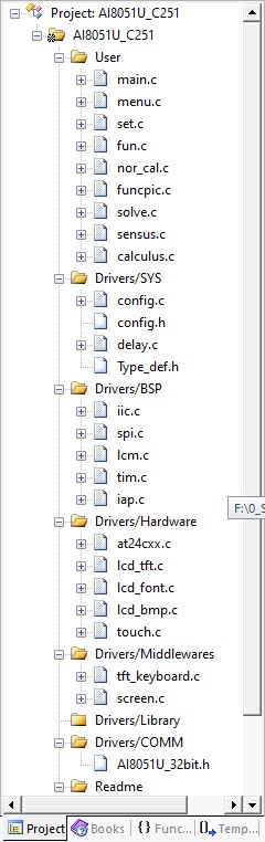

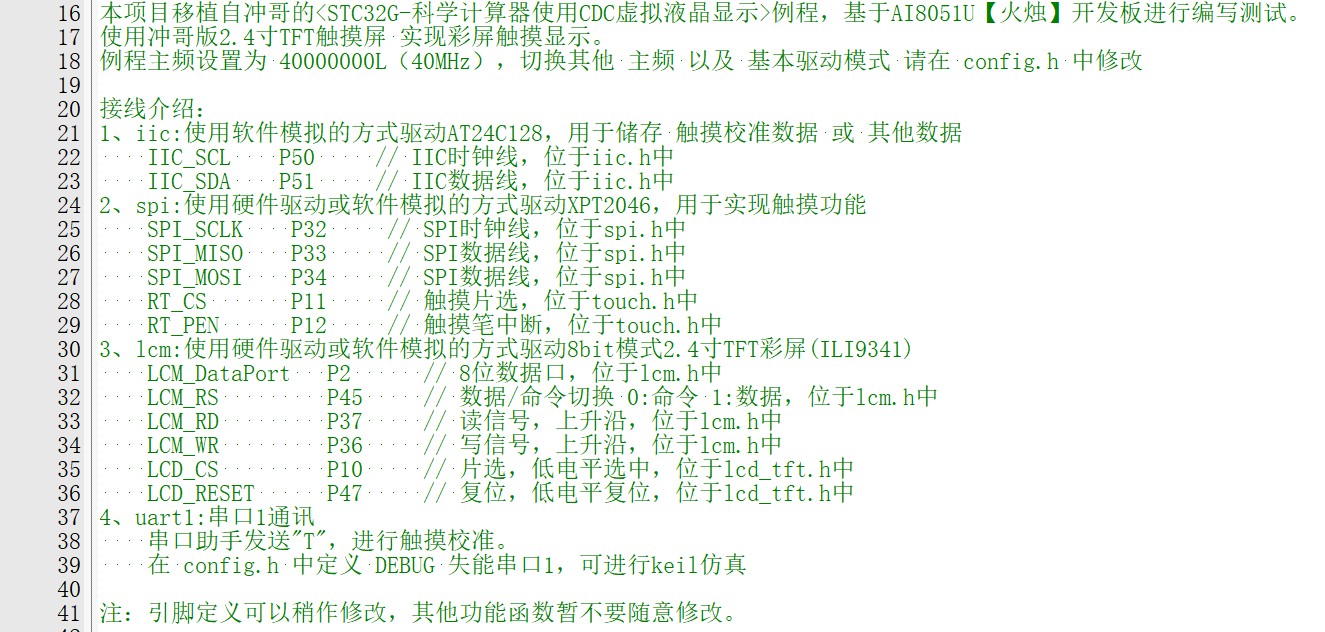

注:
    使用IAP方式,请设置1.5K的EEPROM大小。
    使用AT24CXX方式,请使用AT24C16(2K)及以上的芯片,或修改savebuffsize(512)的值,以及config.h中,各数据组的起始位置,总量不得超出AT24Cxx的容量。
使用AI8051U-32bit模式,40MHz主频,
硬件SPI+XPT2046实现触摸功能
软件IIC+AT24C128实现触摸校准数据保存
硬件LCM+I8080模式驱动2.4'TFT彩屏
IAP+FLASH DATA实现EEPROM数据存储
硬件SPI+XPT2046实现触摸功能
硬件LCM+I8080模式驱动2.4'TFT彩屏, ILI9341
