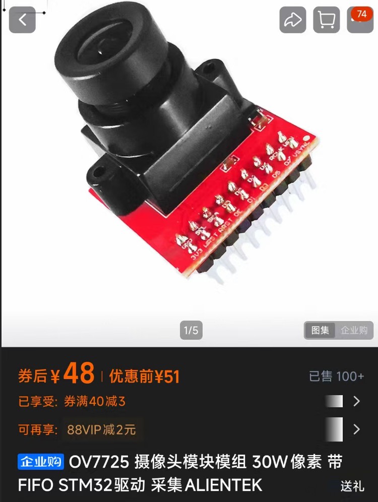

本程序使用OV7725-带FIFO摄像头,
从淘宝店处购买的现成 【AL422B / FIFO芯片模块】
===单独的 OV7725-摄像头 / 参考价RMB16, AL422B / FIFO芯片-参考价RMB4
其他带FIFO摄像头可参考其读取数据方式,
其他DVP接口摄像头可以通过加装一个4块钱左右的AL422B(FIFO芯片),
同样实现高速率的数据读取 !

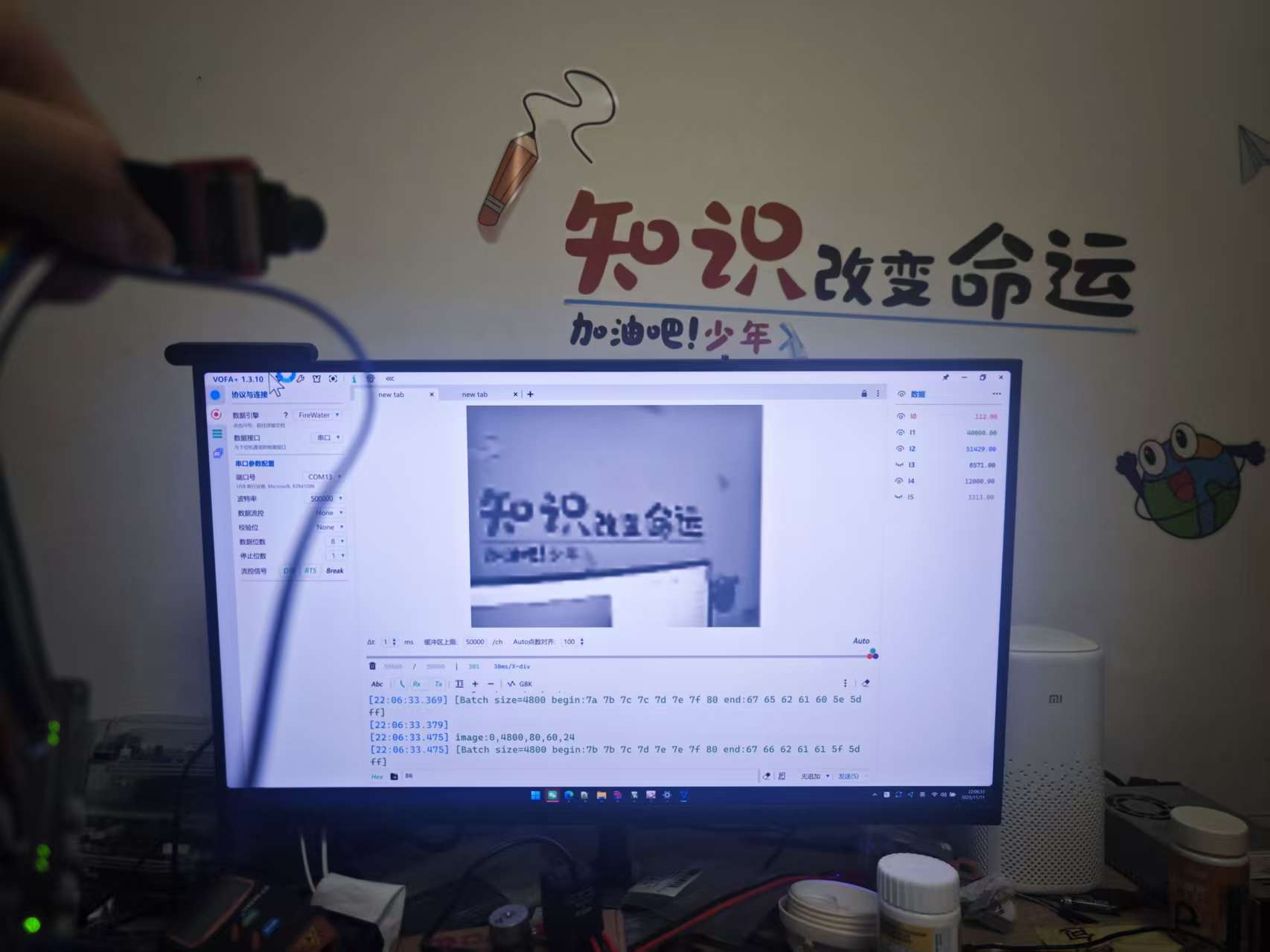

以下为演示视频
注:视频中帧率约为10/,因为串口速率只给到500kbps
      受限于串口发送的速率,实际读取一帧图像只需要大概2ms左右,
      即可以做到 500/

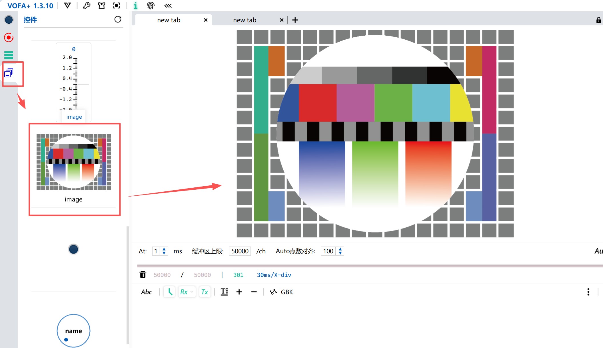

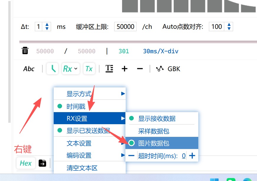

图像可以使用VOFA+这个软件进行查看,拖出一个图像控件,然后设置串口波特率为500000bps,就可以看到图像了
串口使用的是P30和P31
