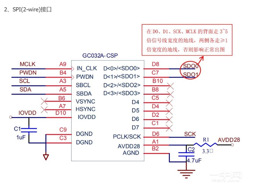

设计说明
1.GC032A芯片有两路电源供电:AVDD28,IOVDD;AVDD28为模拟供电电源,2.7~3.0V;IOVDD为I/O电源,1.7~3.0V;
2.靠近电源处,加如图示滤波电容,容值请参照外围电路图。注意:AVDD上电容(C2)规格为C0402;
3.电容摆放应尽量靠近电源Pin脚,且电容不可省去,否则会影响图像质量。
4.AVDD28和IOVDD两路电源必须分开接到外部Pin上,否则会影响图像质量。
5.电源线、GND走线宽度至少加粗至0.2mm以上。在模组比较长的情况下,适当加宽走线。
6.FPC/PCB布线时尽量让SBDA/SBCL线远离高速的信号线(如SCK/D0~D7)。
7.SBCL/SBDA pin 外部需要4.7k~10kΩ的上拉电阻。
8.SPI模式工作时,需要在D0、D1、D2、D3、SCK、MCLK的背面走3~5倍信号线宽度的地线(或者铺地,网格铺地的线宽/栅格间距≥1/2),两侧各走≥1倍宽度的地线,隔离的地线在Sensor端和连接器端均有连通到Pin脚的通路。
9.芯片没有RESET pin。
10.AGND和DGND最好分开走线。

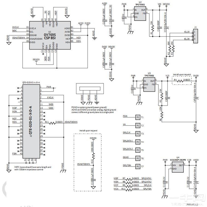

推荐2:
ov7695彩色图像传感器是一种低电压、高性能1/13英寸VGA CMOS图像传感器,可提供使用OmnIBSI+™技术的单芯片VGA(640*480)相机的全部功能。它通过串行相机控制总线(SCCB)接口的控制提供各种格式的全帧、二次采样和裁剪图像。分辨率,用户可以完全控制图像质量、格式和输出数据传输。所有必需的图像处理功能,包括曝光控制、伽玛、白平衡、色彩饱和度、缺陷像素消除和噪声消除,都可以通过SCCB接口进行编程。此外,OmniVision图像传感器使用专有传感器技术通过减少或消除图像污染的常见照明/电源(例如固定图案噪声、拖尾等)来提高图像质量,从而产生干净、完全稳定的彩色图像。
特征
●支持图像尺寸:VGA(640x480)、QVGA(320x240)、QQVGA(160x120)、HF(640x20)
●支持输出格式:YUV422、RAW8至MIPI、YUV422、RAW8、RAW10至SPI
●片上锁相环(PLL)
●内置1.5V数字模块稳压器
●能够在软件断电时保持寄存器值
●帧速率、镜像和翻转、AEC/AGC和窗口的可编程控制
●支持水平和垂直二次采样
●自动图像控制功能:自动曝光控制(AEC)、自动白平衡(AWB)和自动黑电平校准(ABLC)
●图像质量控制:缺陷像素校正和镜头阴影校正
●支持黑太阳取消
●标准串行SCCB接口
●并行I/O三态可配置性和可编程极性
关键规格
●活动阵列大小:656*496
●电源:
-模拟:2.8V±5%
-核心:1.5VDC±5%(内部稳压器)
-I/O:2.8V,1.8V
●电源要求:
-活动:待定
-待机:待定
●温度范围:
-工作:-30°C至70°C结温
-稳定图像:0°C至50°C结温
●输出格式:YUV422、RawRGB
●镜头尺寸:1/13"
●镜头主光线角:26.11°
●输入时钟频率:6~27MHz
●扫描方式:逐行扫描
●最大图像传输速率
●灵敏度:1200mV/Lux-sec
●快门:卷帘
●最大信噪比:35.9dB
●动态范围:69.2dB@16x增益
●最大曝光间隔:536*tROW
●像素尺寸:1.75µm*1.75µm
●暗电流:待定
●图像面积:1148µm*868µm
●封装尺寸:2370*2300µm
OV7695传感器内核以恒定帧速率生成流像素数据。图2-1显示了OV7695图像传感器的功能框图。图2-2显示了使用OV7695传感器的示例应用示意图。定时发生器输出时钟以访问成像阵列的行,依次对阵列的行进行预充电和采样。在预充电和采样一行之间的时间内,像素中的电荷随着暴露于入射光而减少。这是卷帘快门架构中的曝光时间。曝光时间是通过调整预充电和采样之间的时间间隔来控制的。该行像素的数据被采样后,通过模拟电路进行处理以校正偏移并将数据乘以相应的增益。以下模拟处理是ADC,它为阵列中的每个像素输出10位数据

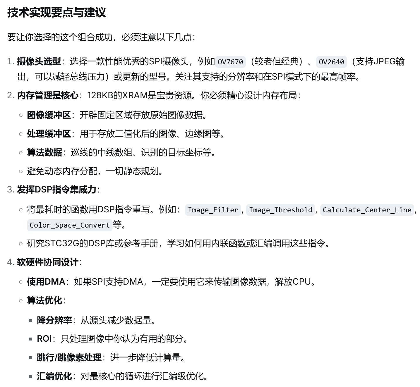

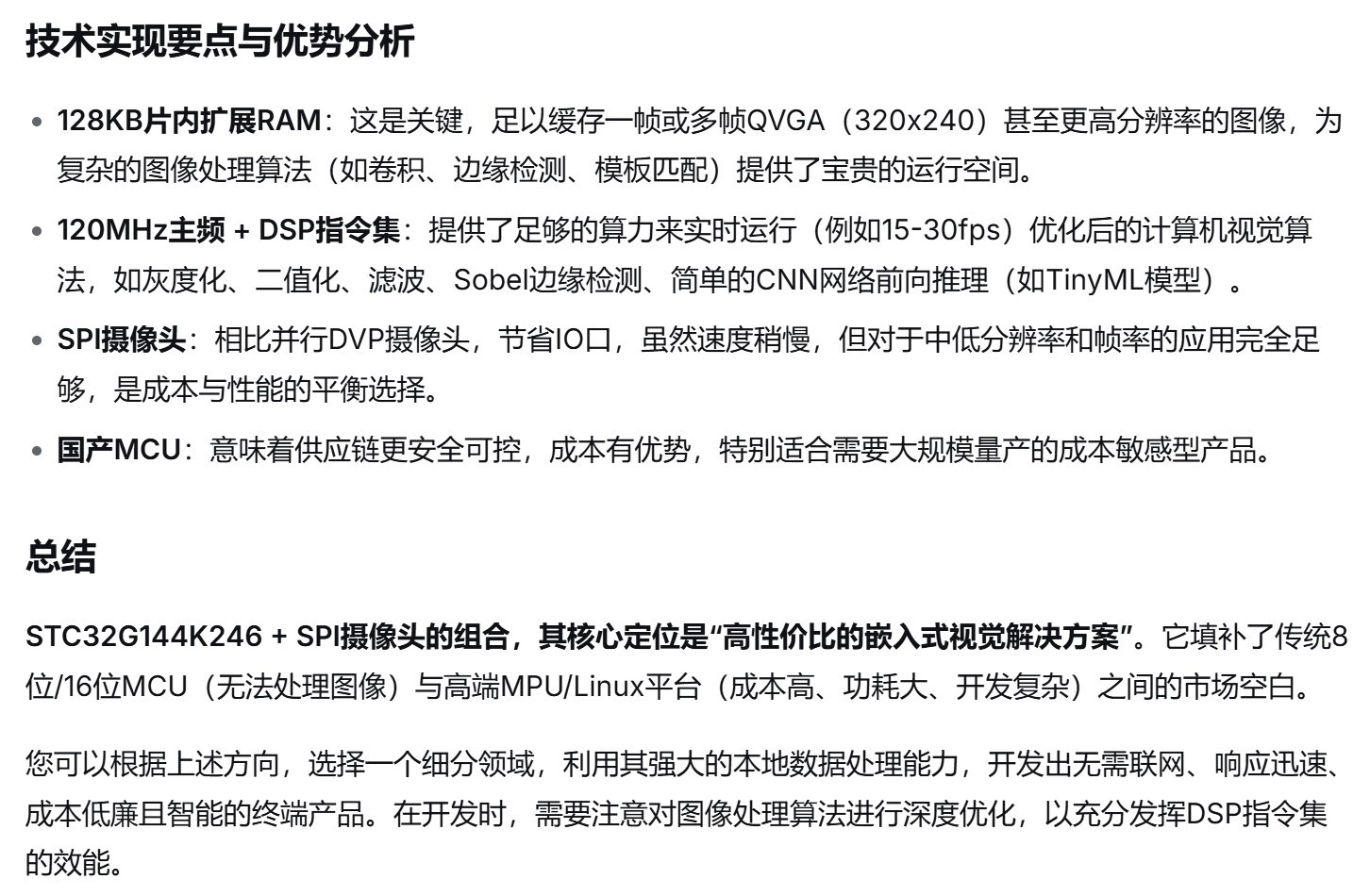

SPI摄像头 和
144K SRAM: 128K 片内扩展RAM,16K 可做堆栈的 RAM;
主频 100MHz, 有DSP指令集的STC32G144K246
国产32位MCU组合使用,能做哪些具体产品
25428

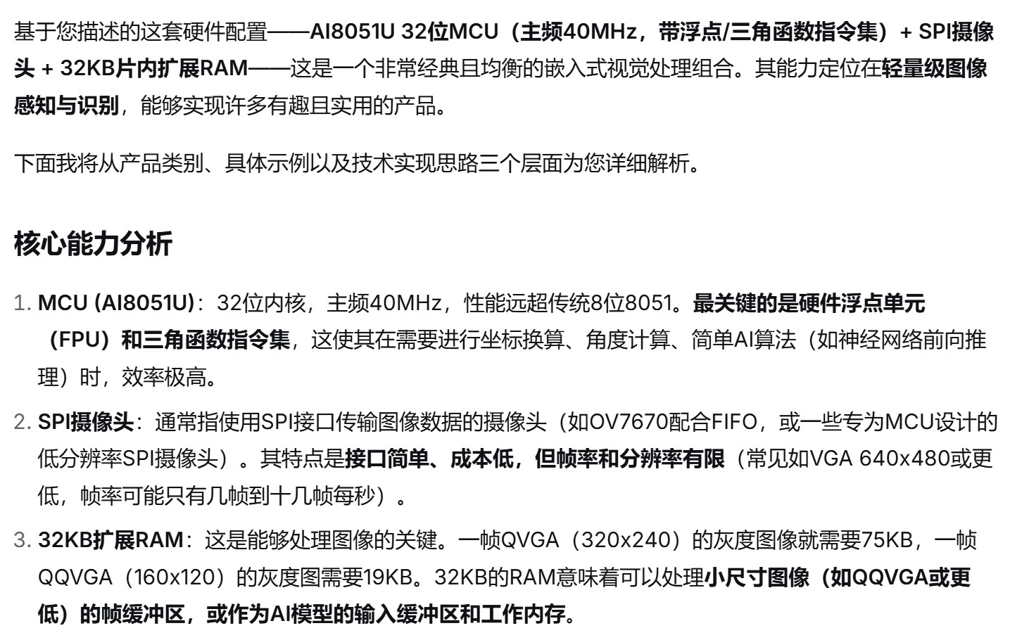

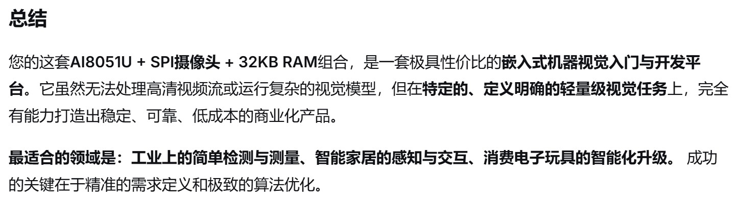

发表于 2025-10-21 19:22:40 | 显示全部楼层

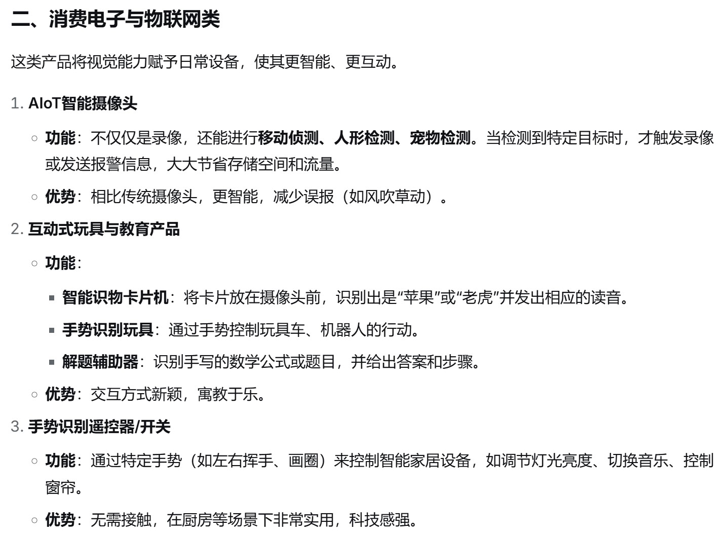

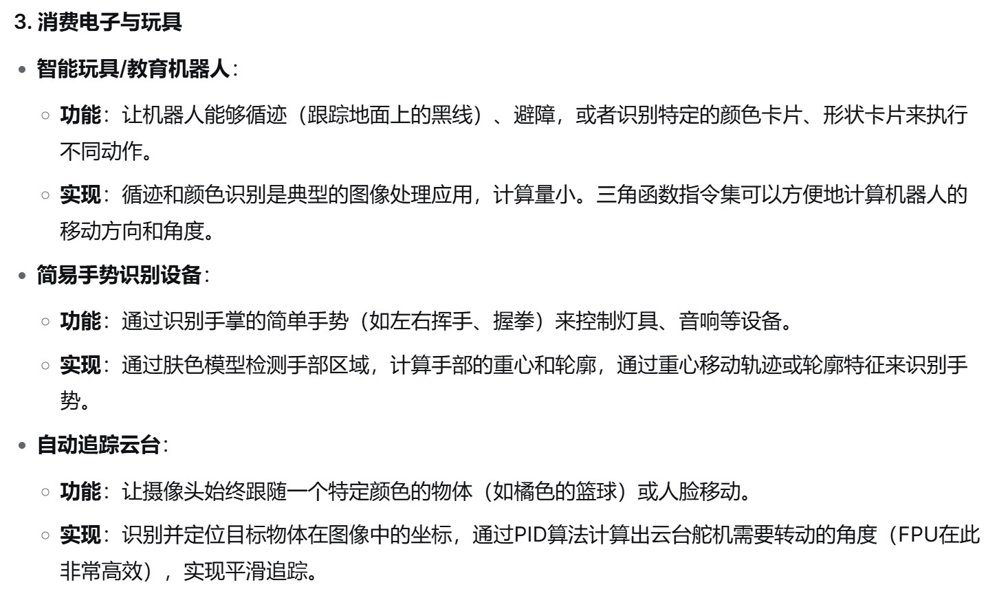

SPI摄像头 和
32K片内扩展RAM,主频 40MHz, 有浮点/三角函数指令集的Ai8051U
25428

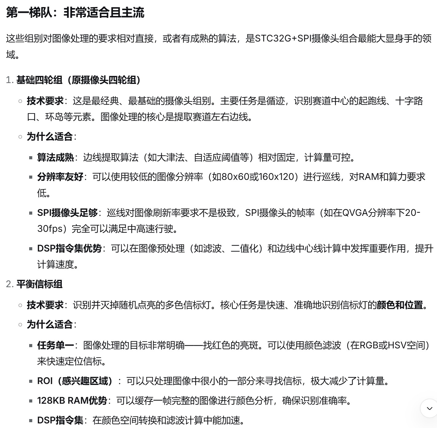

SPI摄像头和
【128K片内扩展RAM,主频 120MHz,
    有DSP指令集的STC32G144K246,国产32位MCU】
组合使用,可以实现哪些
2020年后的全国大学生智能汽车竞赛
需要摄像头的比赛组别
25428
