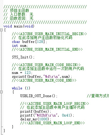

我用printf_usb打印数据时,打印成16进制数字,会在结尾多出20,如  printf_usb("%02X", 0x41 );  打印结果是  4120,而打印成ASCII码则是对的 A,打印成10进制也是多出32(32就是0x20),请问这是bug还是要座什么配置,我没配好

8bit打印单字节要加格式化符b,%02bX  详情 回复 发表于 2025-11-3 17:57

完美解决,谢谢大佬!
