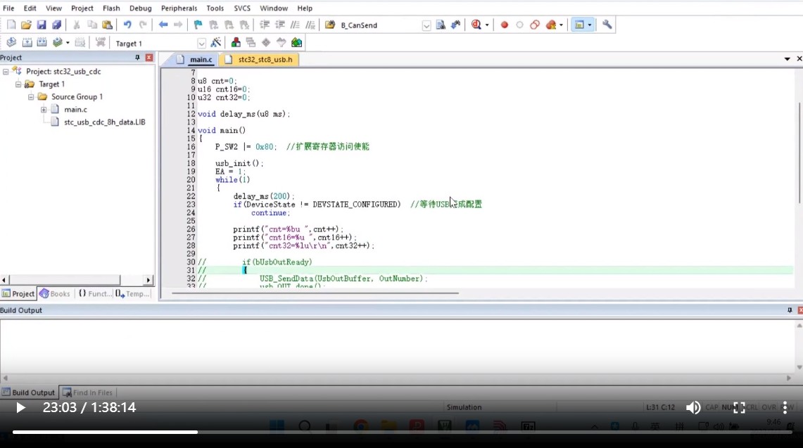

keil C51 编译器使用 printf 打印数据时,
在%后面根据数据格式需要加关键字:8位"b", (默认)16位"h"或不加, 32位"l"
例如打印有符号十进制数据:
打印8位数据:%bd
打印16位数据:%hd 或者 %d
打印32位数据:%ld
keil C251 编译器使用 printf 打印数据时,
8位/16位不加参数, 32位加"l"
USB接口 使用 printf 打印数据时
在USB头文件前定义 #define PRINTF_HID         //将printf函数映射到USB接口
或者在USB头文件里面开启 #define PRINTF_HID定义
===有视频讲解
例如打印有符号十进制数据:
打印8位数据:%bd
打印16位数据:%hd 或者 %d
打印32位数据:%ld
  1.         printf("cnt8=%bu, ",cnt8++);        //C51编译器printf输出8位数据需要使用"%b"
  2.         printf("cnt16=%hu, ",cnt16++);      //C51编译器printf输出16位数据需要使用"%h"或不加参数
  3.         printf("cnt32=%lu\r\n",cnt32++);    //C51编译器printf输出32位数据需要使用"%l"
keil C251 编译器使用 printf 打印数据时,8位/16位不加参数, 32位加"l"
  1.         printf("cnt8=%u, ",cnt8++);         //C251编译器printf可直接输出8位/16位数据
  2.         printf("cnt16=%u, ",cnt16++);       //C251编译器printf可直接输出8位/16位数据
【USB-CDC@STC32, USB-CDC@STC8H】 中如何用
STC32G-USB-CDC-printf.zip (50.26 KB, 下载次数: 508) STC8H-USB-CDC-printf.zip (68.44 KB, 下载次数: 536)
【USB-HID@STC32, USB-HID@STC8H】 中如何用
STC32G-USB-HID-printf.zip (38.63 KB, 下载次数: 465) STC8H-USB-HID-printf.zip (33.8 KB, 下载次数: 439)
2023/7/3期,  STC32位8051实战宣讲会演示视频:
https://www.stcaimcu.com/forum.p ... 2990&extra=page%3D1
