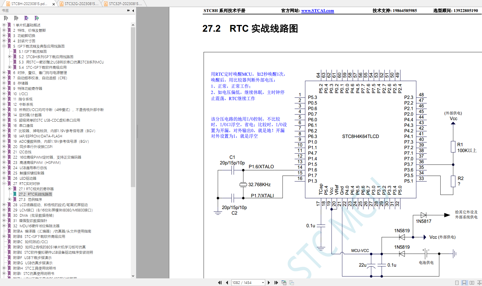

请教版主,RTC外部32768晶振起振问题 | 已解决

梁工,新打的样仍然不行,实在是找不到原因了,方便的话,我给您寄几块电路板过去。您帮查一下,究竟是哪儿的问题。现在开发进程就卡到晶振这儿了

不好意思,梁工,前几天有事耽搁了。快递今天已经发出,中通:73506420078043。请您查收。
里面的东西有:
V3.0电路板两块,一块焊柱状晶振,一块焊EPSON 2012晶振
V3.1电路板四块,一块焊CPU和晶振部分,其它是裸板。
STC8H1K17T芯片3个
另外请您给我一个邮箱,我把原理图和板图发给您。
那要下周才能处理了。 邮箱:  详情 回复 发表于 2023-8-11 16:59

样板是陈工测试的,两块板直接正常,有一块换了匹配电容也正常了。  详情 回复 发表于 2023-8-16 22:32
