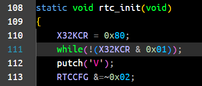

继续请教晶振的问题,焊了10块电路,一开始测试有2块不起振,过了几天再测试,有6块都不起振。另外4块没有问题。
经过测试,程序卡在了第111行,用手摸一下晶振,就能运行过去(串口打印字符“V”),但是只是给了一个假信号,晶振依然没有启振
电容的容值,也从小到大了更换了,晶振使用了柱状和EPSON-2012
第110行也试过0xc0

感谢神农鼎。现在应该还是没解决,卡在了while语句

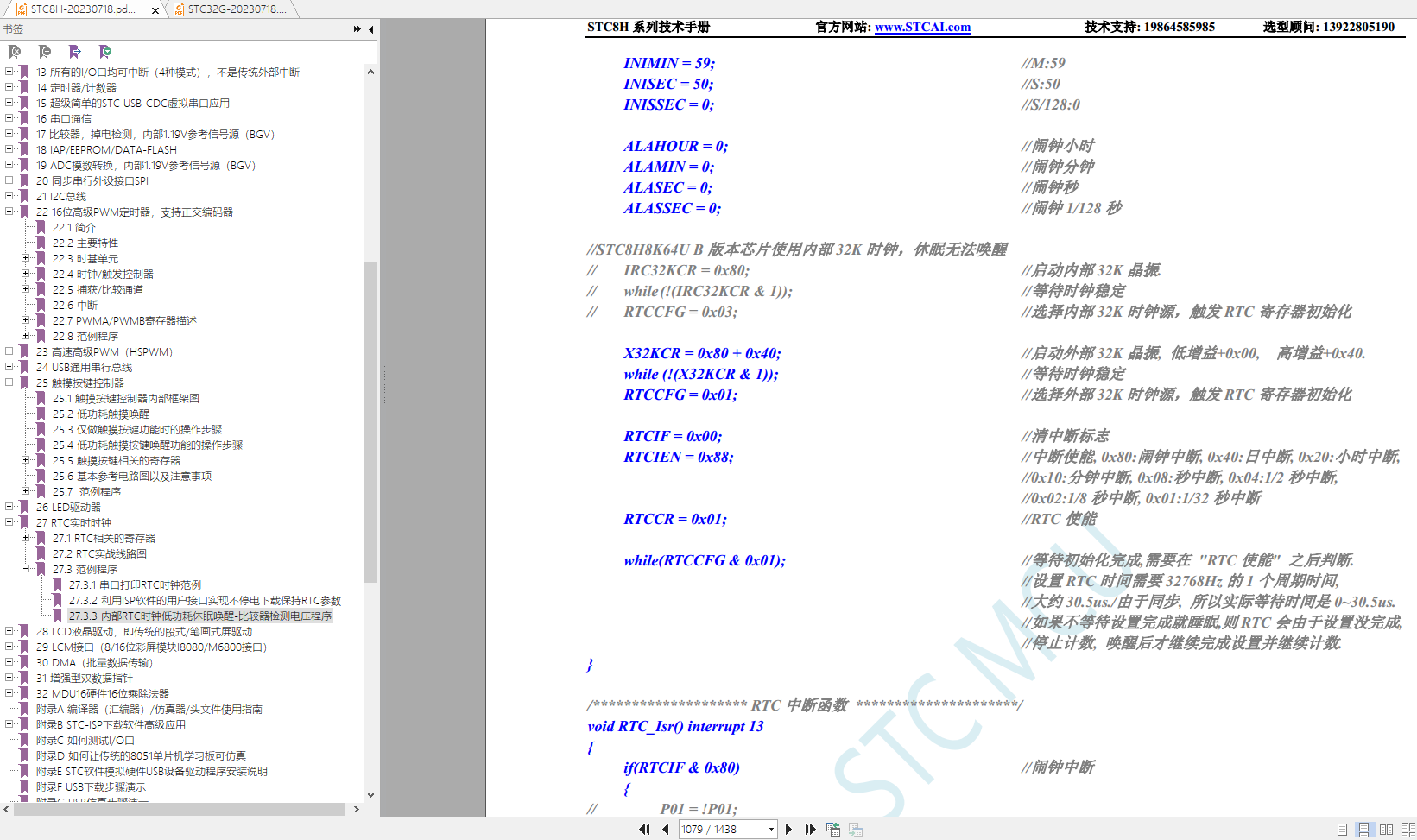

发表于 2023-7-24 14:45:16 | 显示全部楼层
RTC使用外部晶振做时钟,软件设置只要使用13楼的几条指令就可以了。
卡在while指令说明外部时钟没有正常起振,还需要检查一下振荡电路。
