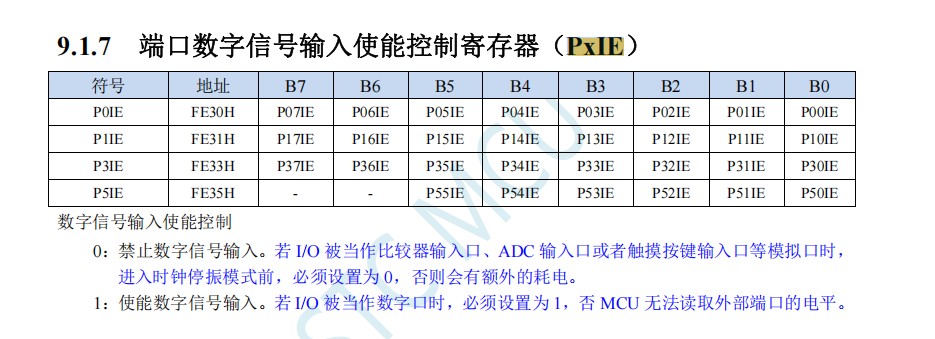

 楼主| 发表于 2025-10-9 14:34:34 | 显示全部楼层
STC8G1K08-36I  咨询一个低功耗的问题!
https://www.stcaimcu.com/thread-1278-1-1.html
(出处: 国芯人工智能技术交流网站)
关掉使能数字信号输入就可以解决了(偶尔还是会触发,但是稳定了很多)

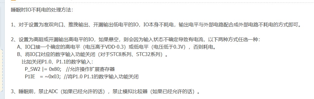

发表于 2025-10-9 14:53:15 | 显示全部楼层
省电模式,I/O口如何设置才省电,进入主时钟停振/省电模式前
https://www.stcaimcu.com/thread-4808-1-1.html
(出处: 国芯人工智能技术交流网站)

发表于 2025-10-9 14:57:38 | 显示全部楼层
省电模式高阻IO要关闭数字输入

发表于 2025-10-10 14:31:12 | 显示全部楼层
软件问题,,设置为高阻的话需要关闭数字输入。这样就不会因为外部不确定的电压而增加功耗。
还有一件事,有一些没有引出的引脚也需要同样的操作。
