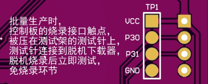

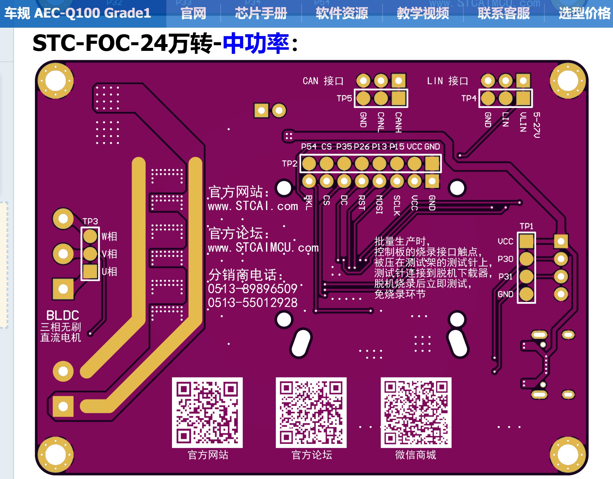

神农鼎 发表于 2025-10-7 11:14
要加,ISP 下载程序的 测试点
您的意思是空间有限可以不加?但是烧录程序的地方要加测试点方便烧录程序?

发表于 2025-10-7 11:38:23 | 显示全部楼层
至少这个要加
