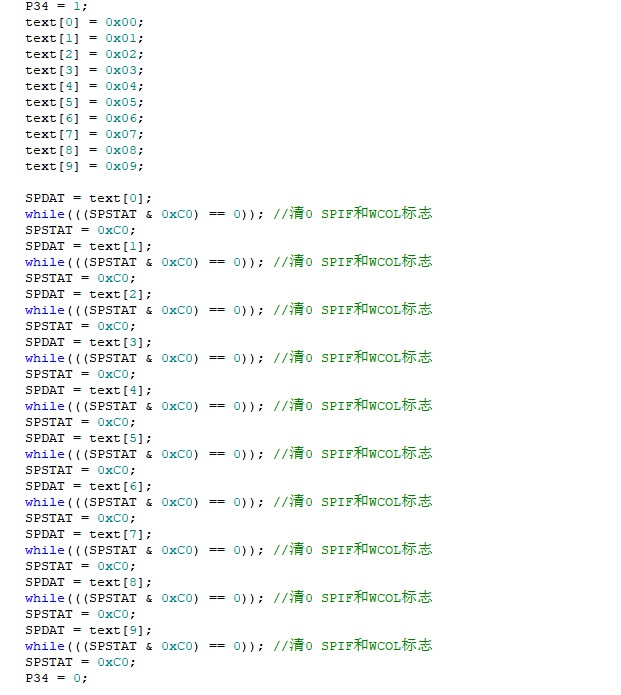

在实际使用过程中,你SPI发送数据不可能都发常量,都是写进数组里发送的,你在使用DMA时把数组赋值的时间 ...
不过确实可以测一下丢数组里面看看耗时多少

发表于 2025-11-26 11:08:51 | 显示全部楼层
御坂美*** 发表于 2025-11-26 01:36
主要是DAM必须用xdata,操作上更费时间,你单纯以快为目的话,确实快不过硬件SPI直接塞直接发 ...
那你其实应该在只使用硬件SPI时,先将数据放进edata中的数组,然后再赋值给SPDAT,这样测试才客观

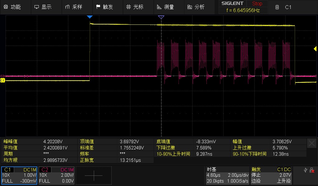

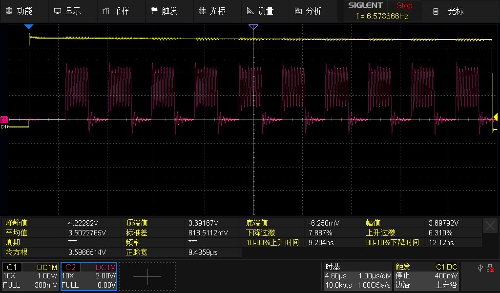

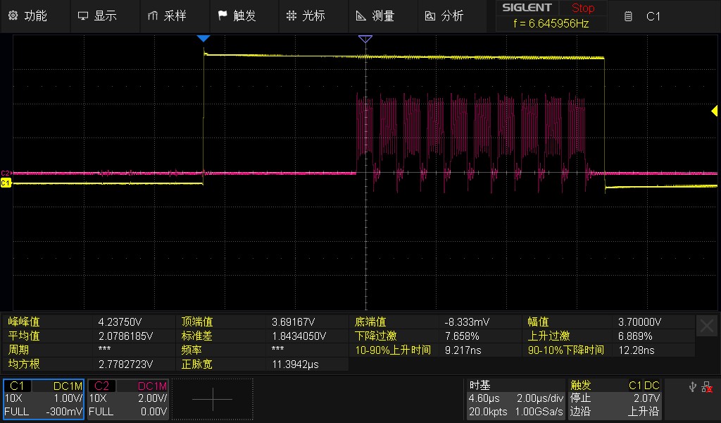

发表于 2025-11-26 14:07:09 | 显示全部楼层
就算连写数组的时间也算上,测出来是9.48us,和之前的DMA+FIFO结果很相近
但有的有点神奇的是,我在同样的环境下,又测了一下DMA和DMA+FIFO的情况,分别是13.2us,11.4us
可能是之前有优化还是怎么的,这次测试给xdata数组赋值的时间变长了

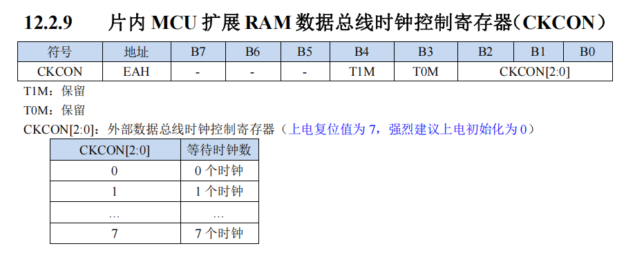

发表于 2025-11-27 09:44:28 | 显示全部楼层
你是不是这个没设置哦
  • 打卡总天数:218
  • 最近打卡:2026-07-05 01:20:27
64
64

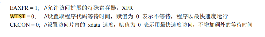

发表于 2025-11-27 09:52:21 | 显示全部楼层
官方的main初始化都会加上这个,以此来提高访问xdata数据的速度

发表于 2025-11-27 12:33:57 | 显示全部楼层
查了一下是CKCON没写,可能以前的工程写了,那现在的数据是
