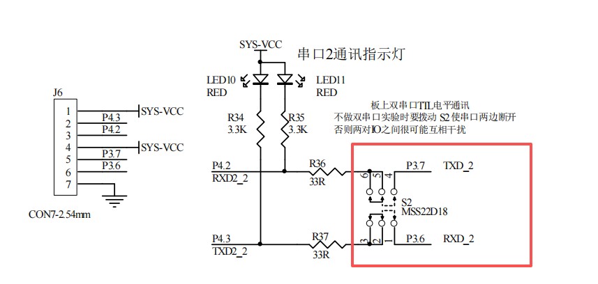

发表于 2025-9-28 15:30:40 | 显示全部楼层
检查下相关IO配置,以及跳线开关切换

发表于 2025-9-29 09:42:51 | 显示全部楼层
erci*** 发表于 2025-9-28 15:30
检查下相关IO配置,以及跳线开关切换
PCBA是我们自己的,例程工程如附件,请帮忙验证下,谢谢
19-通过串口发送命令读写EEPROM测试程序.rar
29.92 KB, 下载次数: 32
在实验箱上直接测试是正常的,检查硬件连接以及下载时是否正确选择了IRC频率: [attachimg]116330[/attachimg] [attachimg]116331[/attachimg]  详情 回复 发表于 2025-9-29 09:54

发表于 2025-9-29 09:54:54 | 显示全部楼层

发表于 2025-9-29 11:13:35 | 显示全部楼层
一直用的 IRC=40MHz

好的,这个问题,代码已经验证过了,那就着重检查硬件哈,有核心板的话换板子换串口工具都试下。  详情 回复 发表于 2025-9-29 11:21

发表于 2025-9-29 11:21:20 | 显示全部楼层
mfsl*** 发表于 2025-9-29 11:13
一直用的 IRC=40MHz
另外这个问题请帮忙看下
