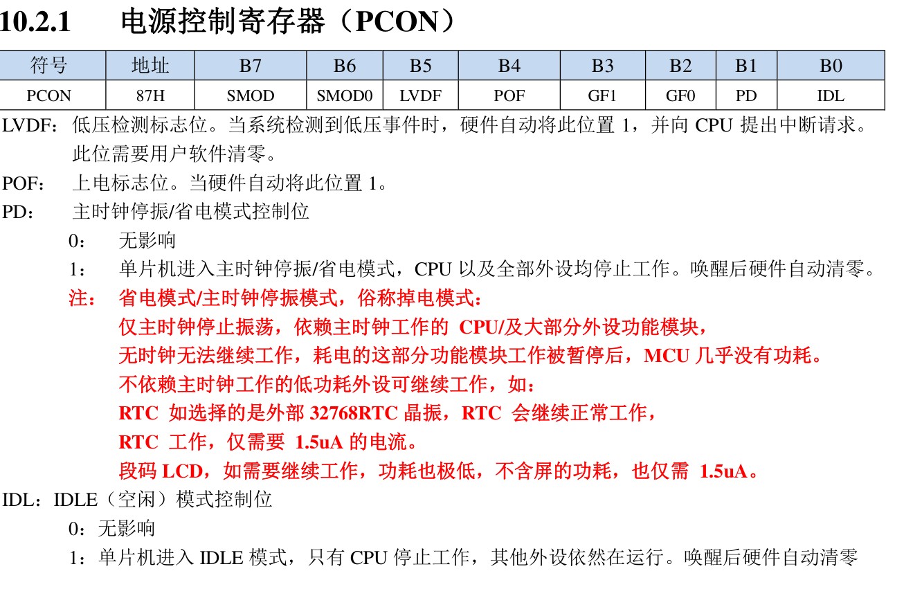

可以在这个1uA代码基础上测试
https://www.stcaimcu.com/forum.p ... id=18635&pid=172110

正常工作的时候可以用啊,,,睡觉的时候不行

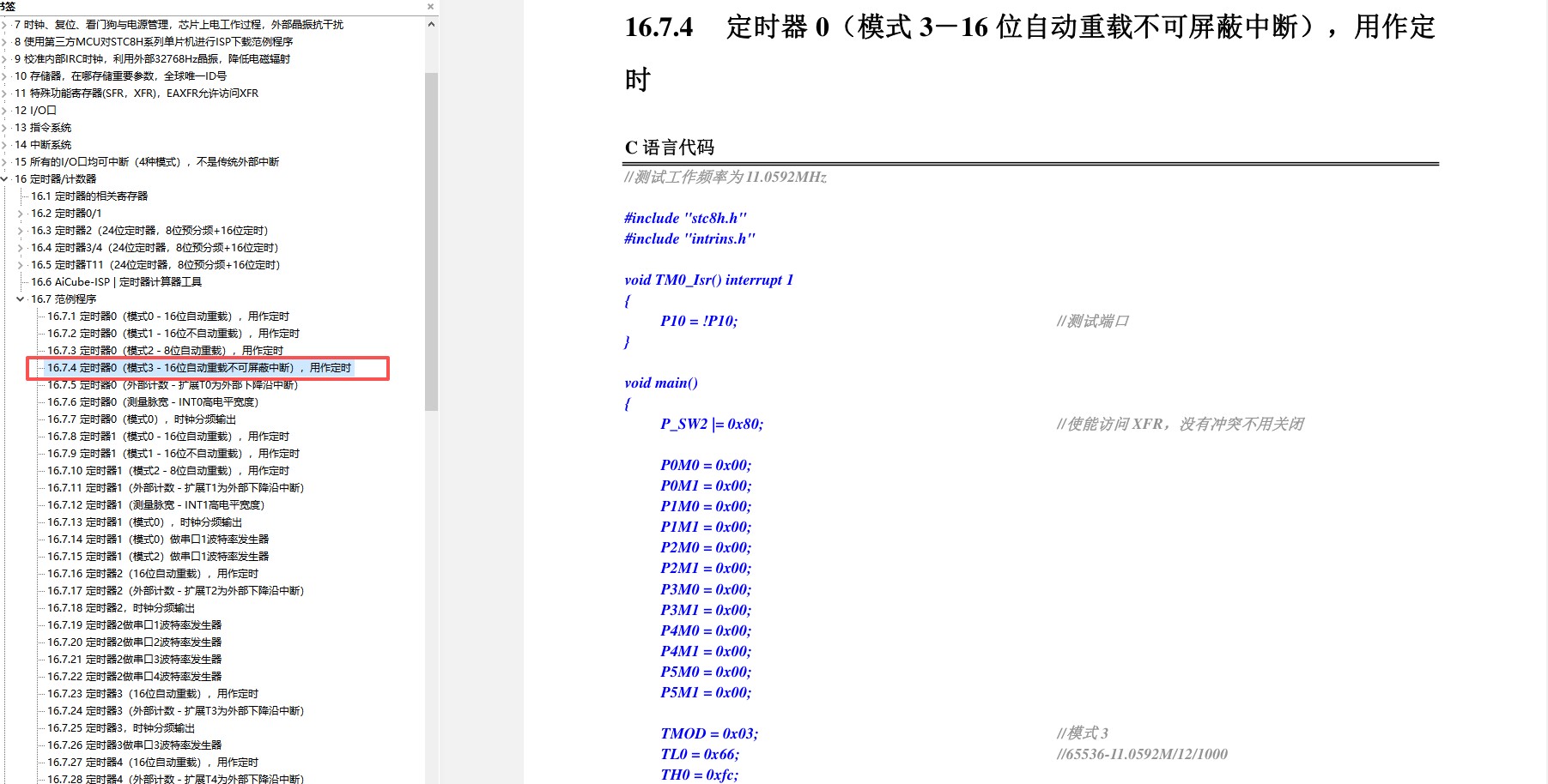

有使用定时器0模式3的demo源码吗
可参考对应型号手册里示例例程: [attachimg]116397[/attachimg]  详情 回复 发表于 2025-9-29 16:30

mfsl*** 发表于 2025-9-29 16:24
有使用定时器0模式3的demo源码吗
可参考对应型号手册里示例例程:
