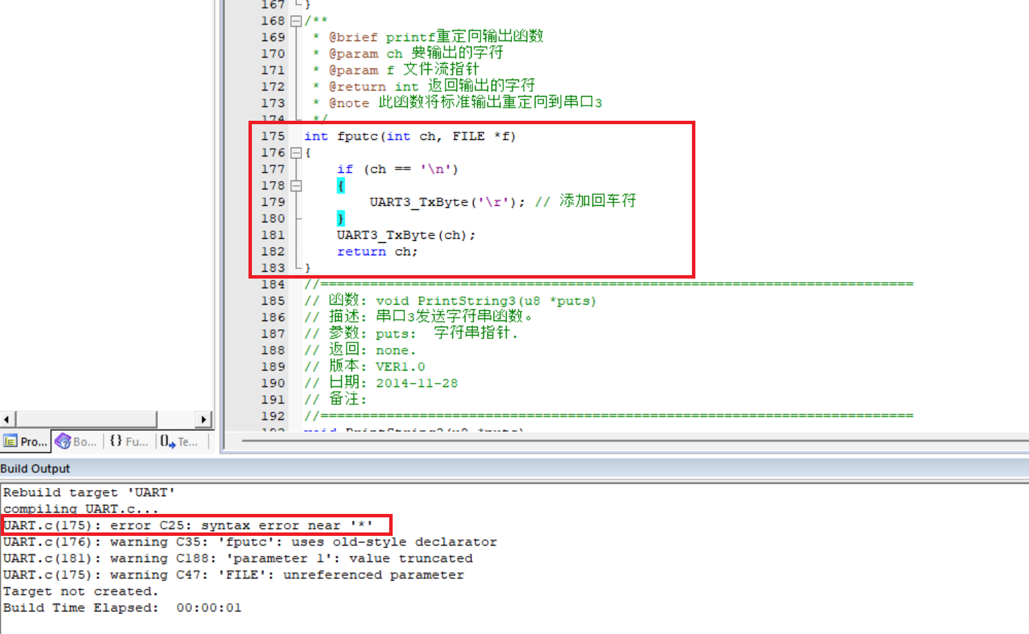

我使用屠龙刀三.2实验板,芯片为STC32G12K128,想通过printf格式化输出到串口3,重定向函数int fputc(int ch, FILE *f),keil5软件编译后出现如下图语法错误信息,有谁能帮忙给看一下哪的吗?

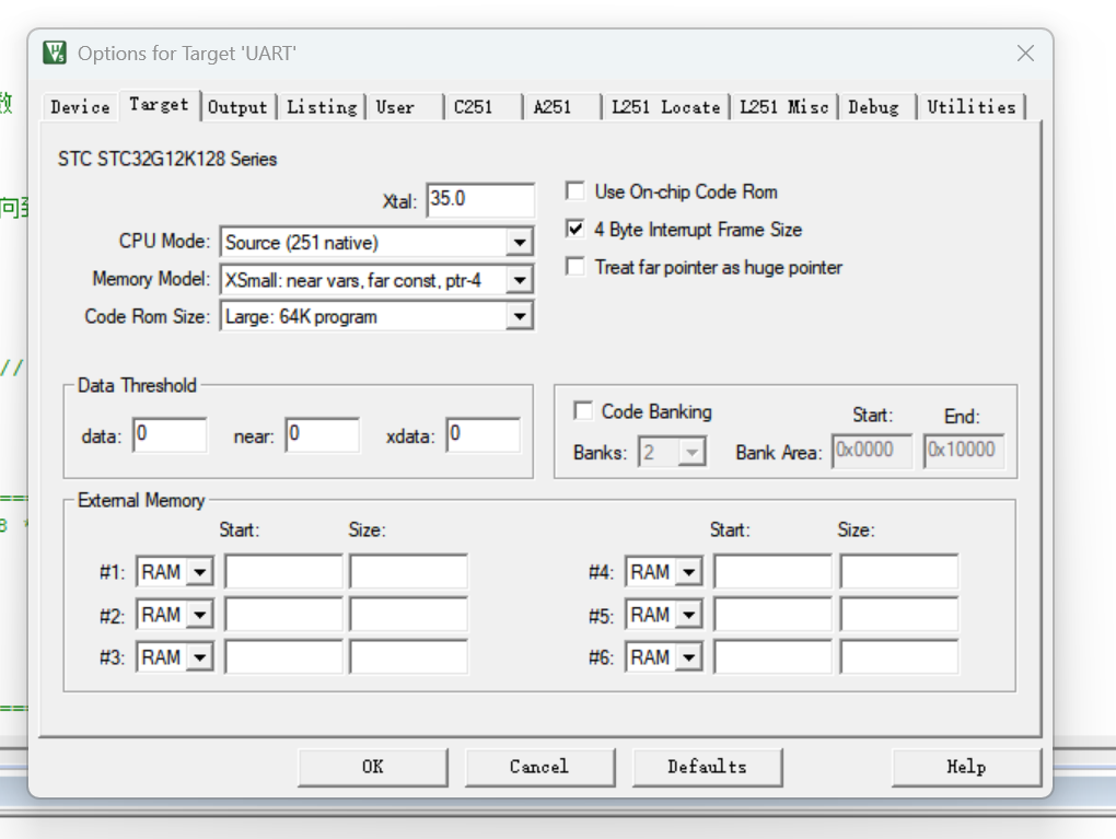

发表于 2025-9-20 08:21:28 | 显示全部楼层
国芯人*** 发表于 2025-9-20 08:18
你好,感谢你的提问。你提到的是在使用 STC32G12K128 芯片、Keil5 + XC8 编译器环境下,尝试将 printf 函数 ...
整错了,不是XC8的编译器,是下图的这个

发表于 2025-9-21 19:30:30 | 显示全部楼层
建议使用vsprintf输出到串口发送队列,然后由串口中断在后台自动发送,参考例程:
https://www.stcaimcu.com/thread-16321-1-1.html

发表于 2025-9-25 08:58:54 | 显示全部楼层
重定义
char putchar (
  char c);   /* character to output */

发表于 2025-9-26 07:52:35 | 显示全部楼层
Ayb_*** 发表于 2025-9-25 08:58
重定义
char putchar (
对,我查了查stc.h头文件,里面没有fputc的声明,只有putchar的声明,所以是重定义putchar函数,不是重定义fputc,测试了,已成功输出。不同的编译器对于printf函数的底层实现逻辑是不一样的,所以得查看具体的头文件决定重定义哪个函数。
