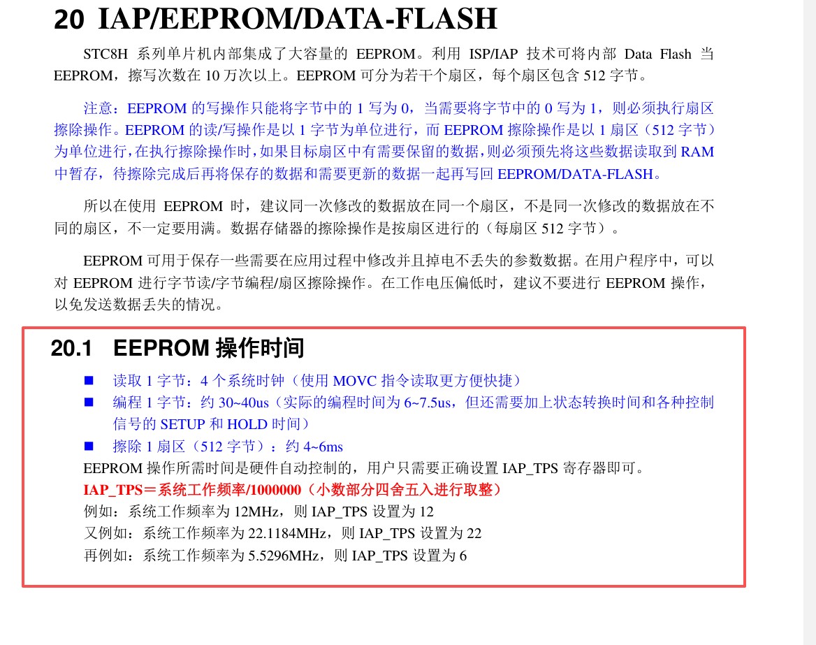

erci*** 发表于 2025-9-10 09:03
保存一个LONG指的是保存到哪里?EEPROM?这个型号有4K EEPROM可用
当然的EEPROM了,我的意思是问发生中断后板子上的电还能够我存多少就没有电了。存的多应该时间就需要比较长吧。
不过擦除时间应该是一样的,就是说能存1个字节,差不多存几十个应该也没问题。
这个参考上面发的帖子实践下吧,看看低压产生后您硬件残余电荷是否够支撑保存。 [attachimg]114537[/attachimg]  详情 回复 发表于 2025-9-10 09:17

发表于 2025-9-10 09:54:52 | 显示全部楼层
测试,可以保存一个LONG,测试了几十次,还好
另外那个IAP_TPS=11和22,没感觉到不同,主频设置22.1184.
这个寄存器建议按手册说明配置即可 IAP_TPS=系统工作频率/1000000(小数部分四舍五入进行取整)  详情 回复 发表于 2025-9-10 09:58

发表于 2025-9-10 09:58:14 | 显示全部楼层
另外那个IAP_TPS=11和22,没感觉到不同,主频设置22.1184. ...
这个寄存器建议按手册说明配置即可
