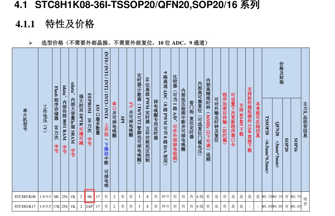

原子操作是啥意思?我用的8H1K08-SOP16的芯片
这个有吗?最多能保存多少内容?
保存一个LONG指的是保存到哪里?EEPROM?这个型号有4K EEPROM可用 EEPROM的使用 请 配合比较器做掉电检测 | 唯一正解,电力系统标准应用 - EEPROM/DataFlash 国芯人工智能技术交流网站 - AI32位8051交流社区 [atta  详情 回复 发表于 2025-9-10 09:03

发表于 2025-9-10 09:03:06 | 显示全部楼层
这个有吗?最多能保存多少内容? ...
