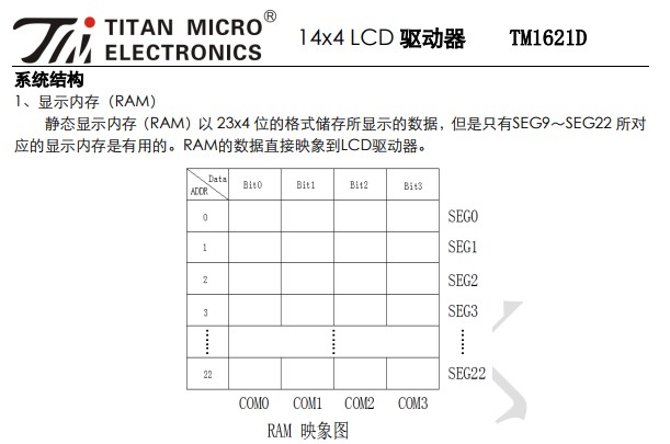

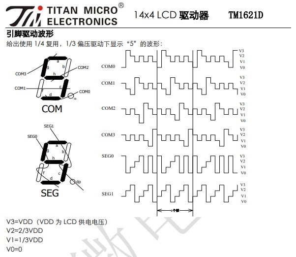

如果每个字节是一个com的 Seg状态, com的地址是可以通过顺序递增,但是比如TM1621D有14个Seg, 从Seg9-Seg22,超过了一个字节,怎么写代码呢?
  • 打卡总天数:788
  • 最近打卡:2026-07-05 13:03:19
50
2745
3039
3039
发表于 2025-8-15 19:10:39 | 显示全部楼层
对TM1621D显示寄存器写入的数据是映射到输出点阵的,而点阵扫描是自动完成的,无需关心seg和com的时序。

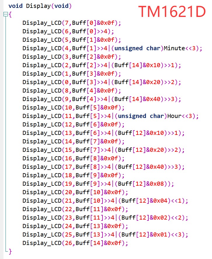

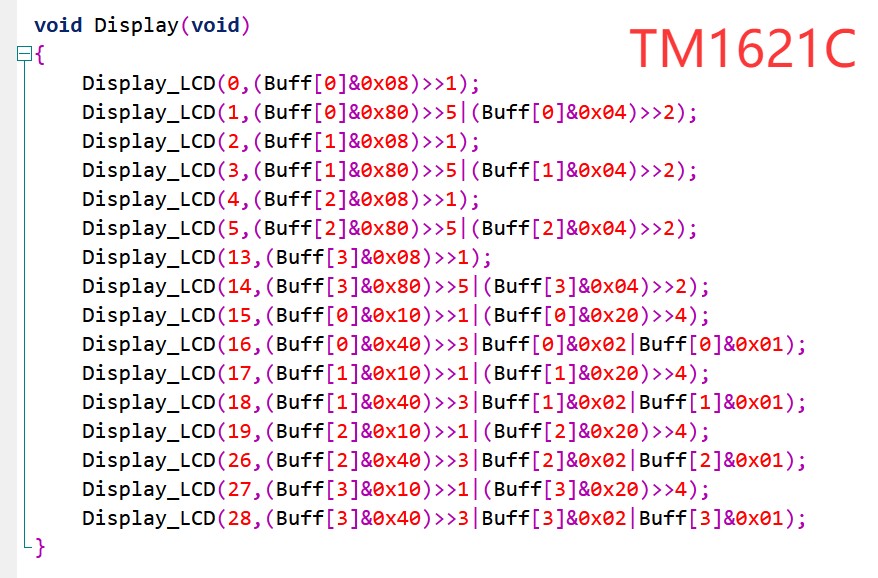

建议使用AI8H4KTLCD,不需要外挂段式LCD驱动芯片
以下是几年前写的,当时还没有AI8H4KTLCD,供参考:

发表于 2025-8-18 09:25:47 | 显示全部楼层
版主,
  1,  能不能给一个驱动数码管的范例代码,
  2,  Display_LCD(6,Buff[0]>>4); 是数据存入Buff时特意放高4位了,现在要移到低位吗?
8H4K64TL-触摸按键8段数码管测试板-V1.1: https://www.stcaimcu.com/thread-12496-1-1.html 8H4K64TLCD-触摸按键段式LCD测试板-V1.1: https://www.stcaimcu.com/thread-13578-1-1.html 8H4K64TLCD-触摸按键段  详情 回复 发表于 2025-8-18 10:19

发表于 2025-8-18 10:19:40 | 显示全部楼层
星火*** 发表于 2025-8-18 09:25
版主,
  2,  Display_LCD(6,Buff[0]>>4); 是数据存入Buff时 ...
8H4K64TL-触摸按键15段数码管测试板-V1.1:
https://www.stcaimcu.com/thread-12801-1-1.html
8H4K64TLCD-触摸按键段式LCD测试板-V1.0:
https://www.stcaimcu.com/thread-9925-1-1.html
具体程序是LED / LCD屏的定义和连接决定的,屏或连接方式不一样,不能直接抄代码
