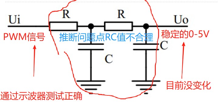

利用STC8H单片机PWM信号输出0-5v电压,PWM信号通过示波器测试正常,但输出电压段只有0.8V左右,变化不大,(通过调节占空比多次测试)R=10kΩ,C=220nf。PWM频率1KHZ

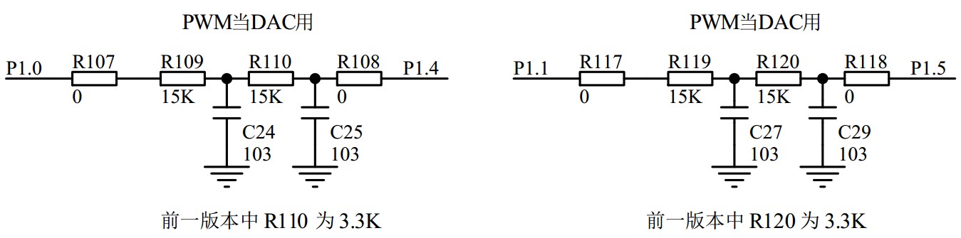

【新提醒】PWM做DAC完整演示程序,用内部真12位ADC来保证精度@8H8K64U - ADC/比较器,DMA支持的12位ADC,轨到轨比较器,DAC 国芯人工智能技术交流网站 - AI32位8051交流社区  https://www.stcaimcu.com/thread-4535-1-1.html
建议按照我们官方电路来改,电容改小点,改为10nF试一下

发表于 2025-8-15 11:50:34 | 显示全部楼层
PWM信号经过两级RC滤波后,没什么带载能力,一些内阻比较低的万用表会拉低测量电压,要准确测量需要使用高内阻的万用表,或者将信号用运放跟随缓冲后再测量。

输出是小信号,没有任何带载能力,必须加运放

如果Uo是悬空的,则用数字万用表测量其电压会正比于PWM占空比。
