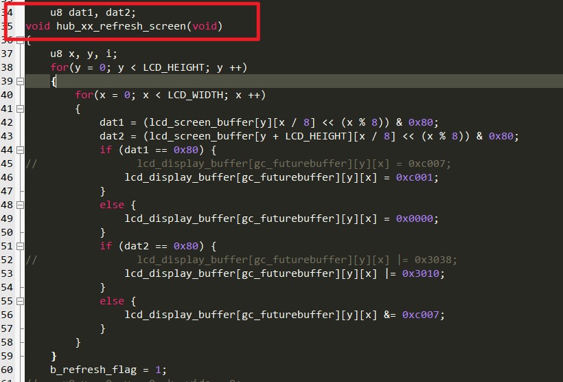

如下图,我将变量dat1和dat2放在函数外面,仿真正常运行。但是如果我将dat1和dat2放到函数里面定义,程序执行到这个函数的时候就会停止,再按执行的话就会复位,请问是哪里的问题?

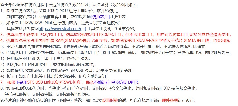

发表于 2025-8-14 13:24:45 | 显示全部楼层
【仿真】仿真注意事项总结 | 大家帮继续总结
https://www.stcaimcu.com/thread-108-1-1.html
(出处: 国芯人工智能技术交流网站)
USB直接通信仿真 -- Ai8051U实验箱仿真
https://www.stcaimcu.com/thread-19325-1-1.html
(出处: 国芯人工智能技术交流网站)
串口通信仿真 -- Ai8051U实验箱仿真
https://www.stcaimcu.com/thread-19326-1-1.html
(出处: 国芯人工智能技术交流网站)

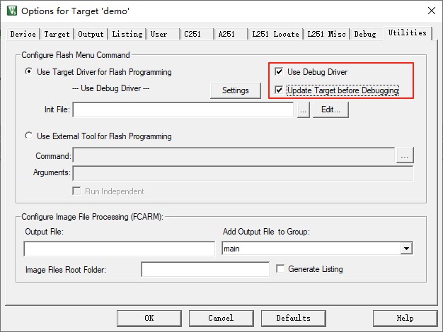

发表于 2025-8-14 14:20:18 | 显示全部楼层
是否更新代码后未烧录,可以上传工程看看

 楼主| 发表于 2025-8-14 14:30:10 | 显示全部楼层
erci*** 发表于 2025-8-14 14:20
是否更新代码后未烧录,可以上传工程看看
更新代码后会编译仿真,dat1和dat2如果是在函数内声明的话,仿真就会自动停止,再按执行就会复位,dat1和dat2如果在函数外声明,则没有任何问题。只动变量声明的位置,不改变任何配置。
不用重复描述问题~~,检查下上面的配置,可以上传工程我试下能否复现  详情 回复 发表于 2025-8-14 14:34

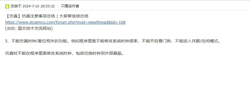

发表于 2025-8-14 15:15:12 | 显示全部楼层
cyf1*** 发表于 2025-8-14 14:53
附件上传了,可以的话麻烦您也帮我看一下LCM_DMA配置的问题,我配置的是16位传输,但是驱动HUB75e有点问 ...
好的,先解决仿真问题,屏的商家有没有提高驱动例程和手册可以上传下。
仿真问题:
仿真不能启用外部晶振
【仿真】仿真注意事项总结 | 大家帮继续总结 - 仿真/编译器/汇编器/头文件 国芯人工智能技术交流网站 - AI32位8051交流社区
