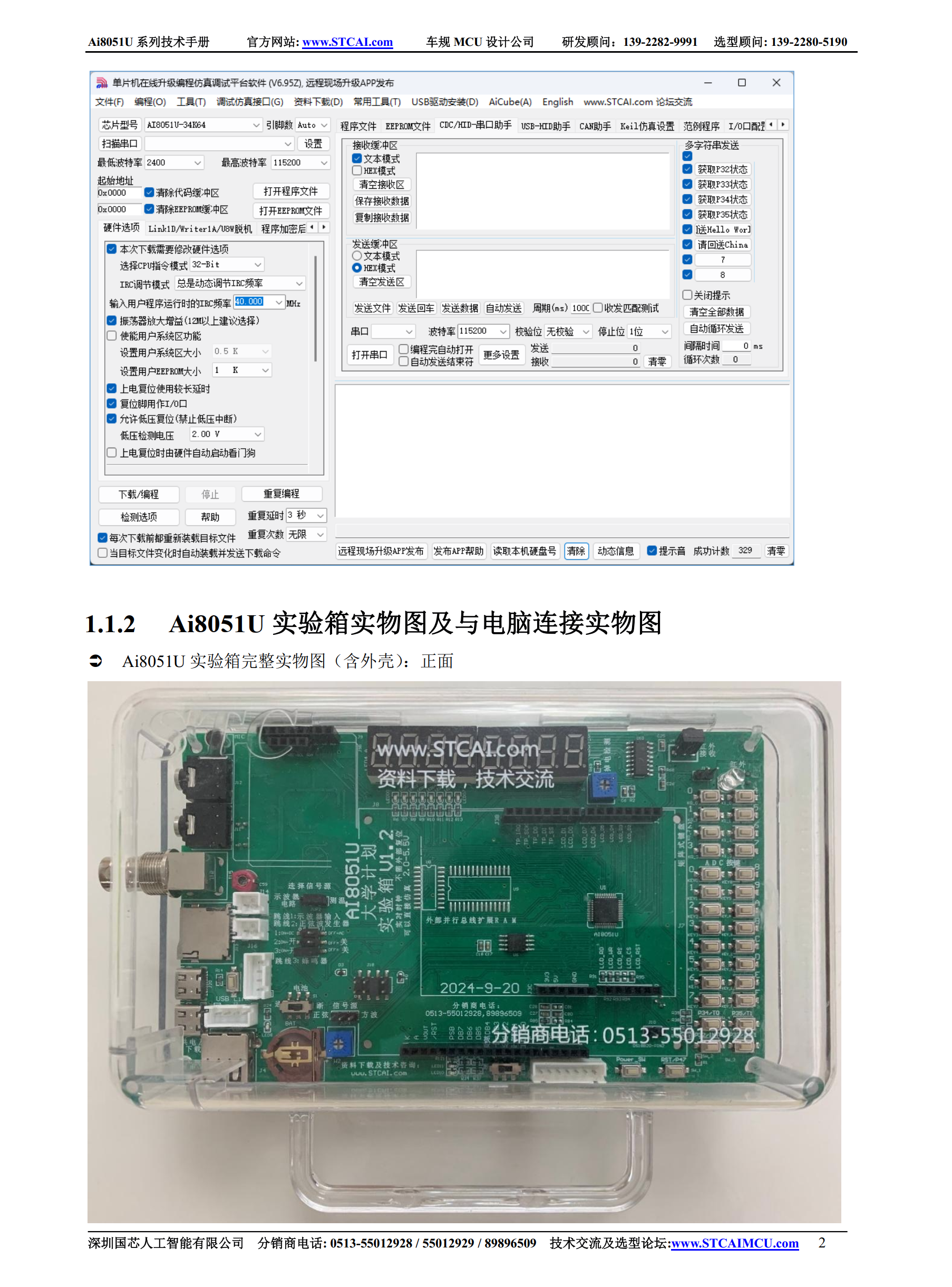

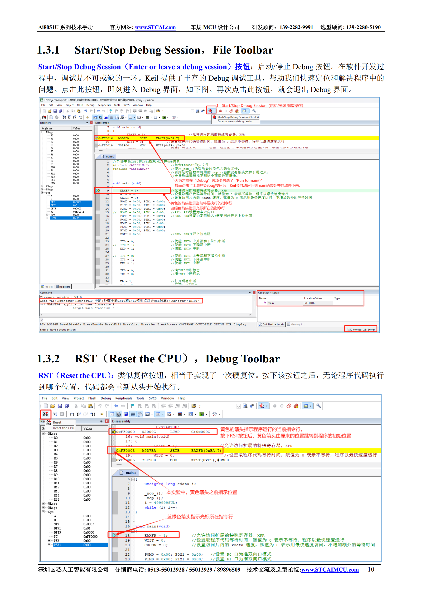

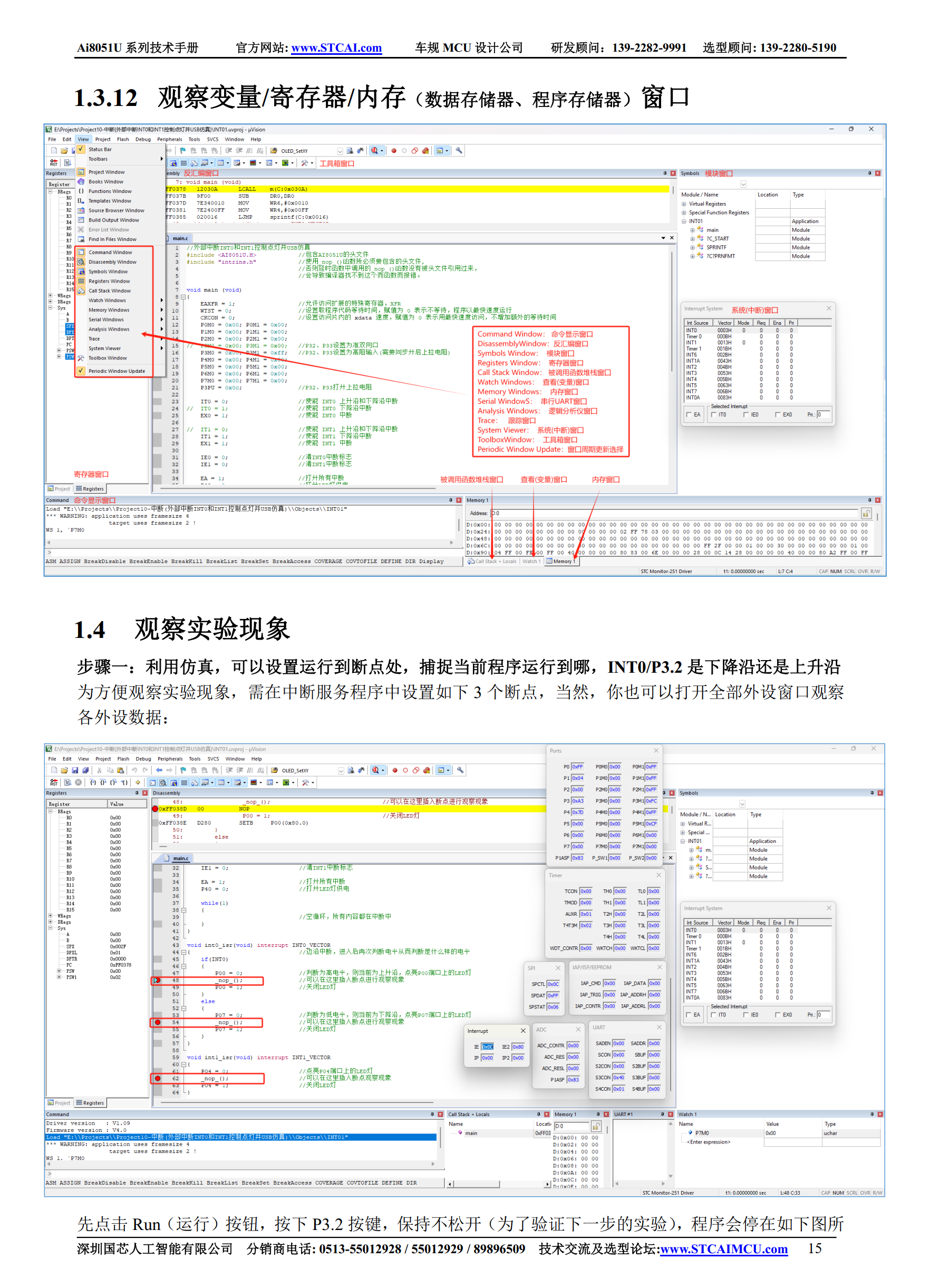

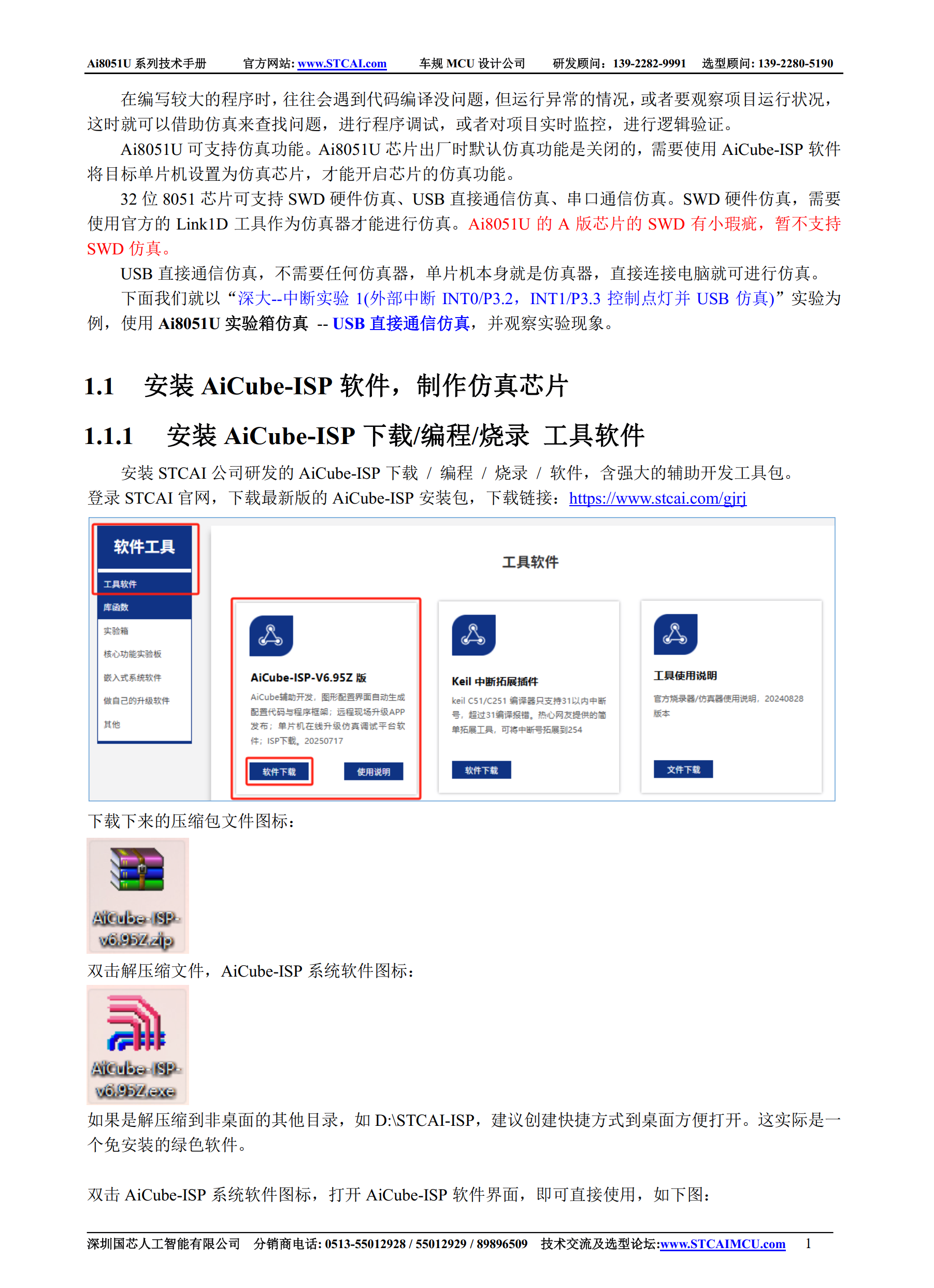

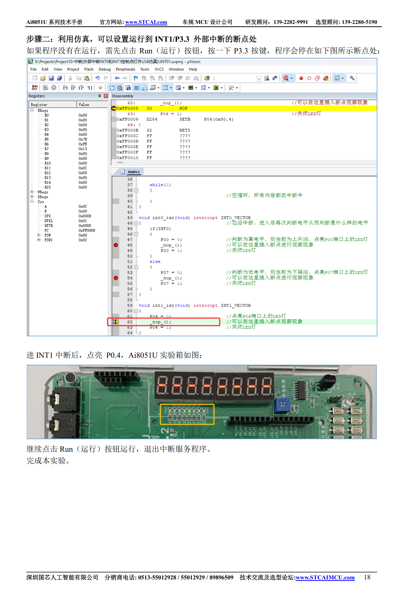

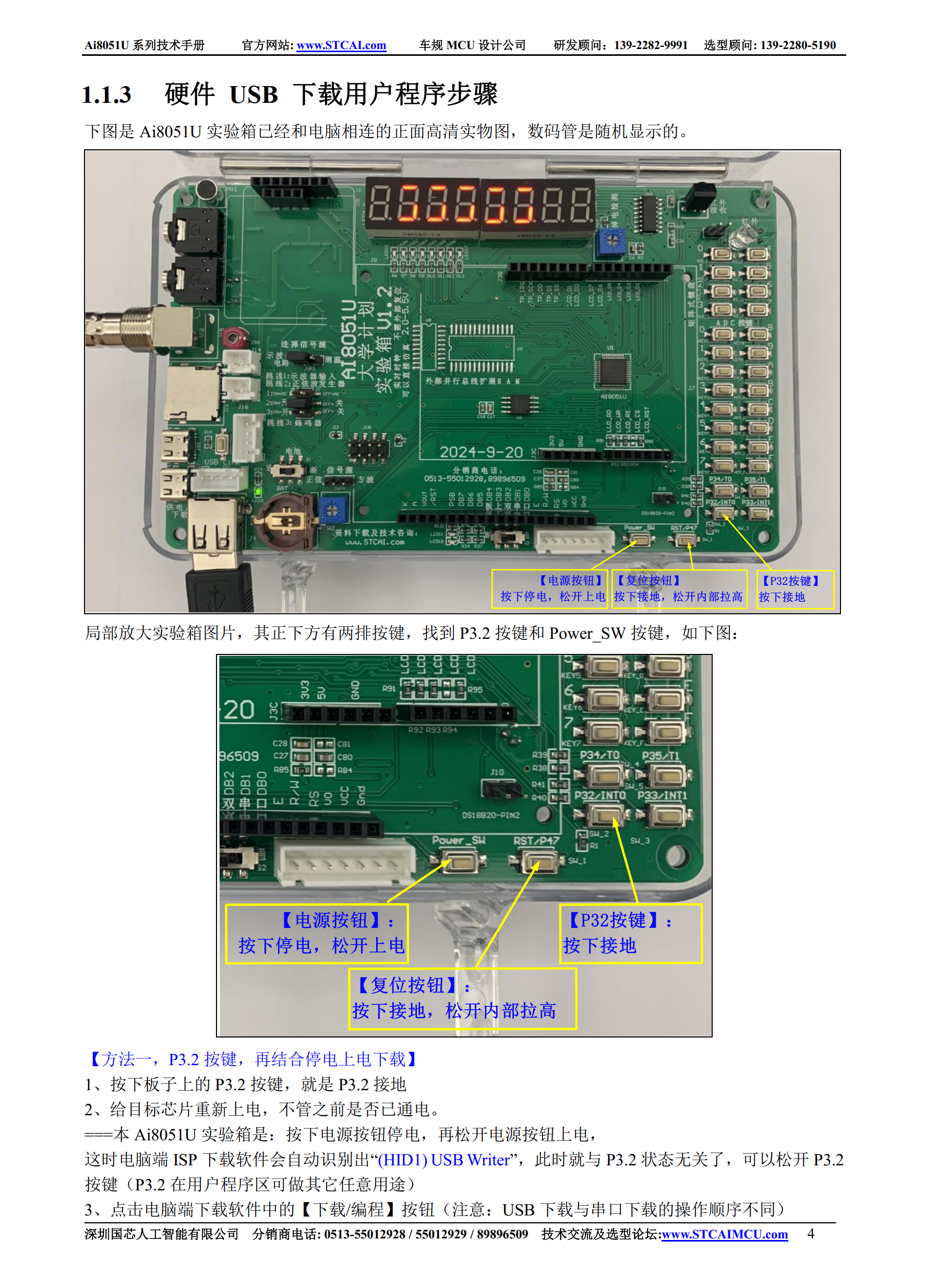

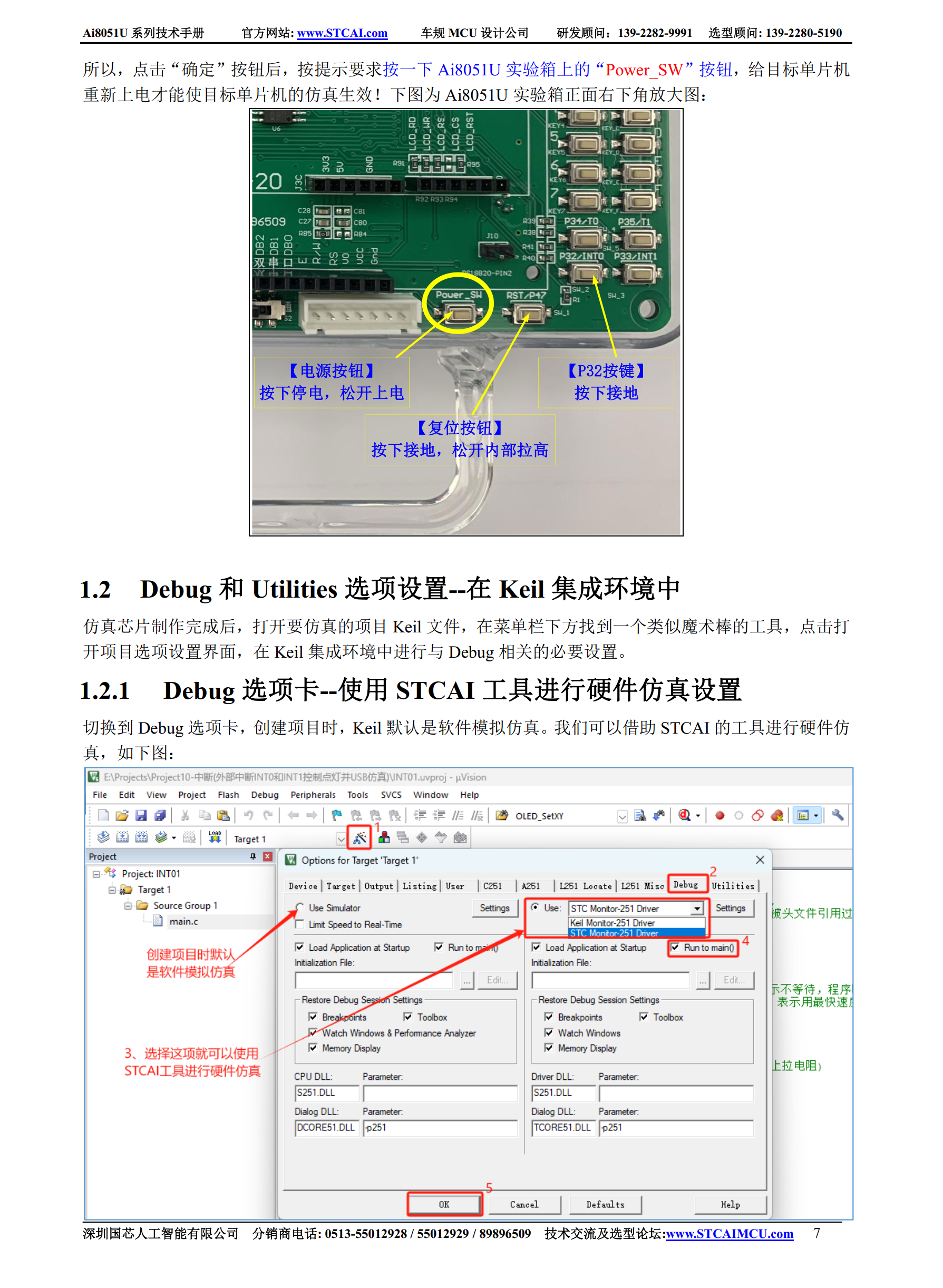

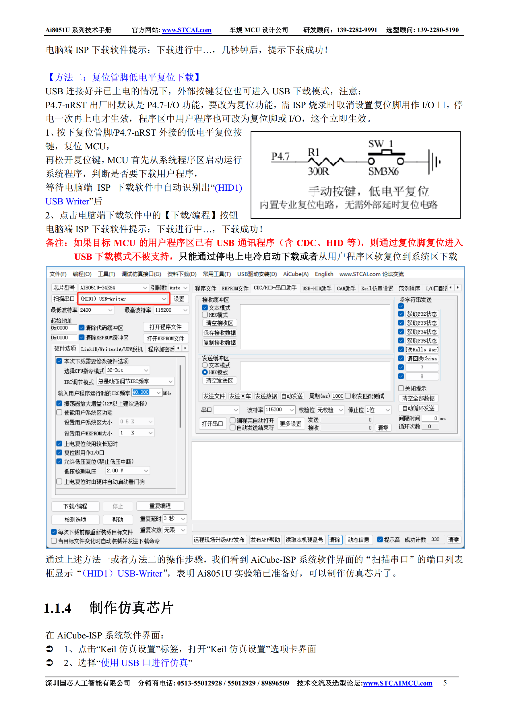

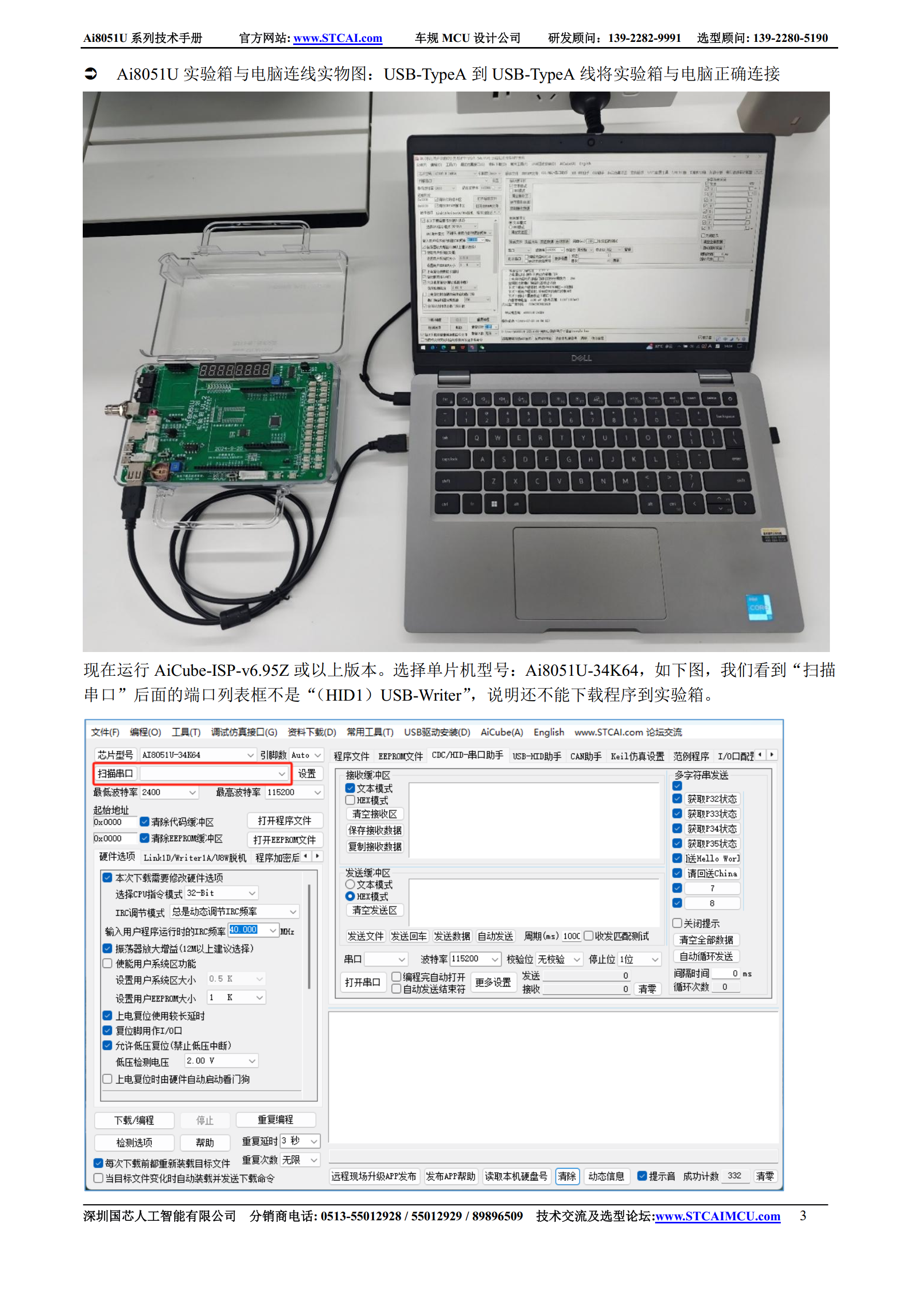

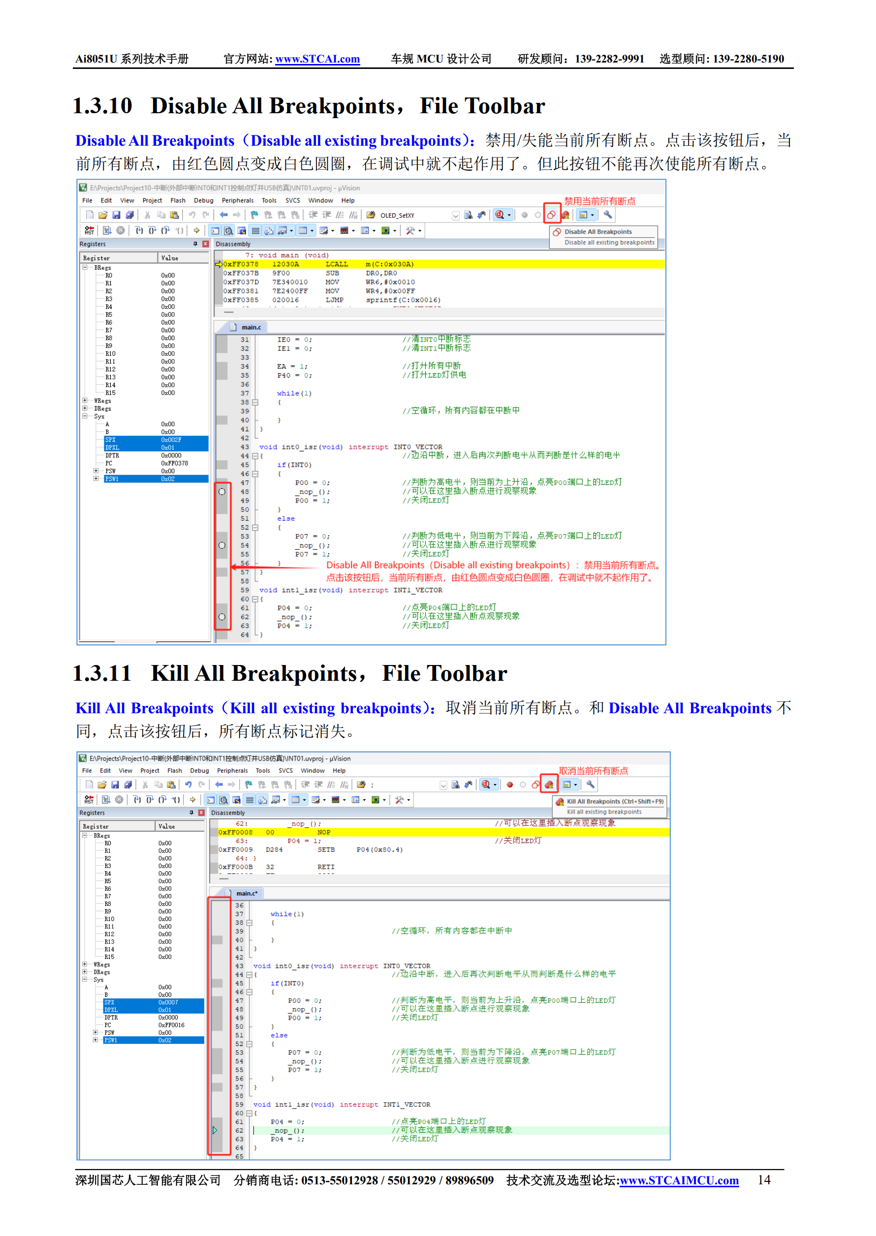

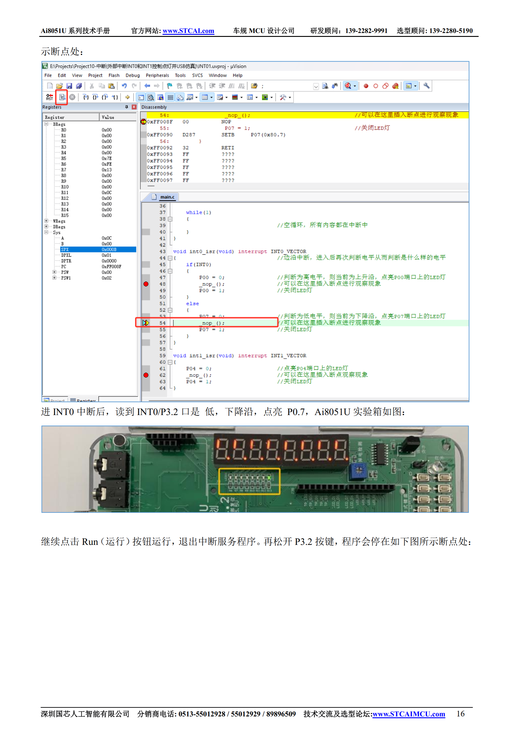

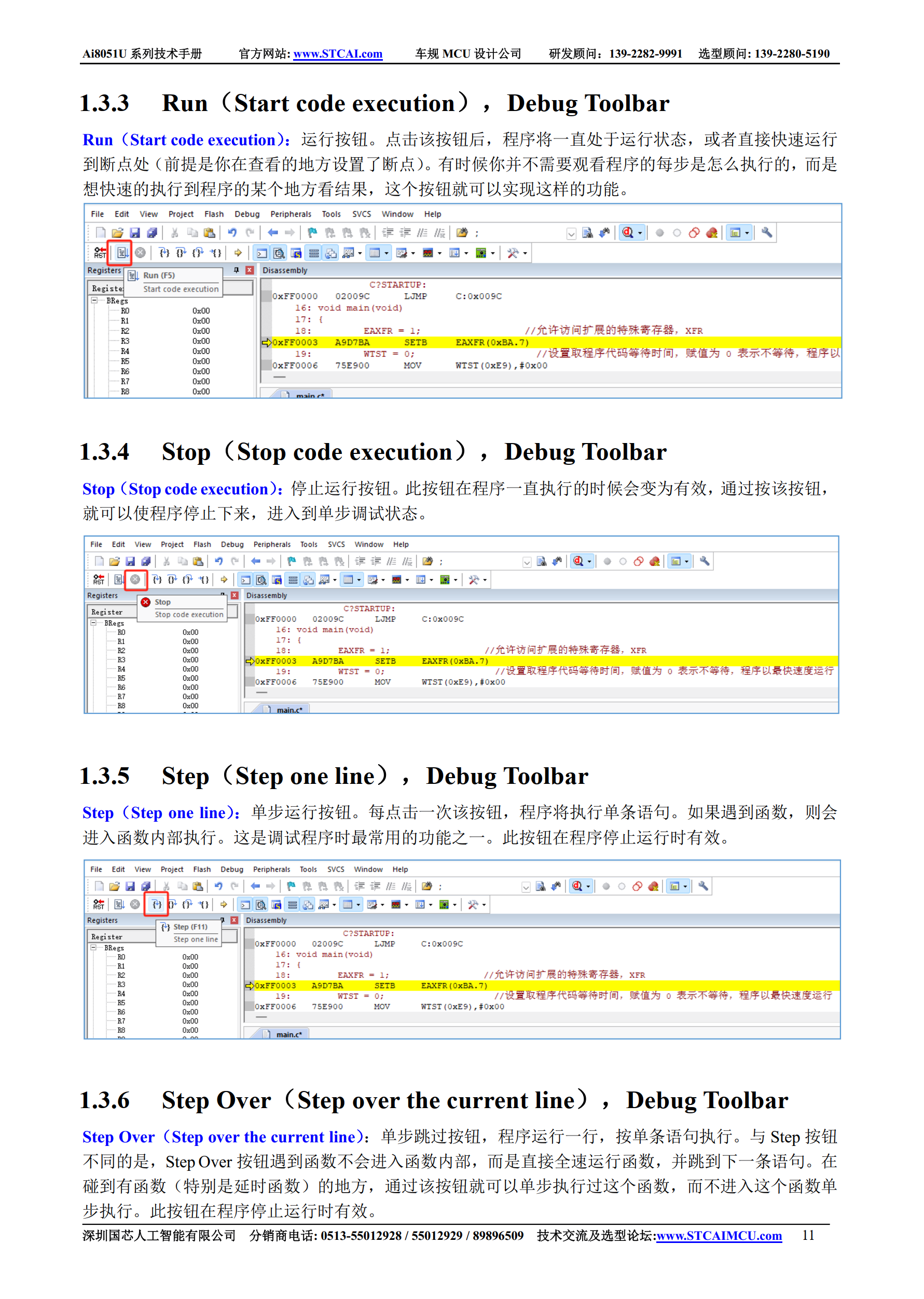

       在编写较大的程序时,往往会遇到代码编译没问题,但运行异常的情况,或者要观察项目运行状况,
这时就可以借助仿真来查找问题,进行程序调试,或者对项目实时监控,进行逻辑验证。
       Ai8051U可支持仿真功能。Ai8051U芯片出厂时默认仿真功能是关闭的,需要使用AiCube-ISP软件将
目标单片机设置为仿真芯片,才能开启芯片的仿真功能。
       32位8051芯片可支持SWD硬件仿真、USB直接通信仿真、串口通信仿真。SWD硬件仿真,需要使用
官方的Link1D工具作为仿真器才能进行仿真。Ai8051U的A版芯片的SWD有小瑕疵,暂不支持SWD仿真。
       USB直接通信仿真,不需要任何仿真器,单片机本身就是仿真器,直接连接电脑就可进行仿真。
       下面我们就以“深大--中断实验1(外部中断INT0/P3.2,INT1/P3.3控制点灯并USB仿真)”实验为例,使
用Ai8051U实验箱仿真 -- USB直接通信仿真,并观察实验现象。
  文档包含:
  • 如何下载并安装AiCube-ISP系统软件
  • Ai8051U实验箱实物图及与电脑连接实物图
  • 硬件USB下载用户程序步骤
  • 制作仿真芯片
  • 在Keil集成环境中Debug和Utilities选项的设置
  • Keil中与Debug相关的常用操作Debug工具栏和File工具栏部分按钮功能介绍
  • 如何设置断点,并观察实验现象
Ai8051U仿真介绍-USB直接通信仿真-20250728.pdf (2.89 MB, 下载次数: 247)
