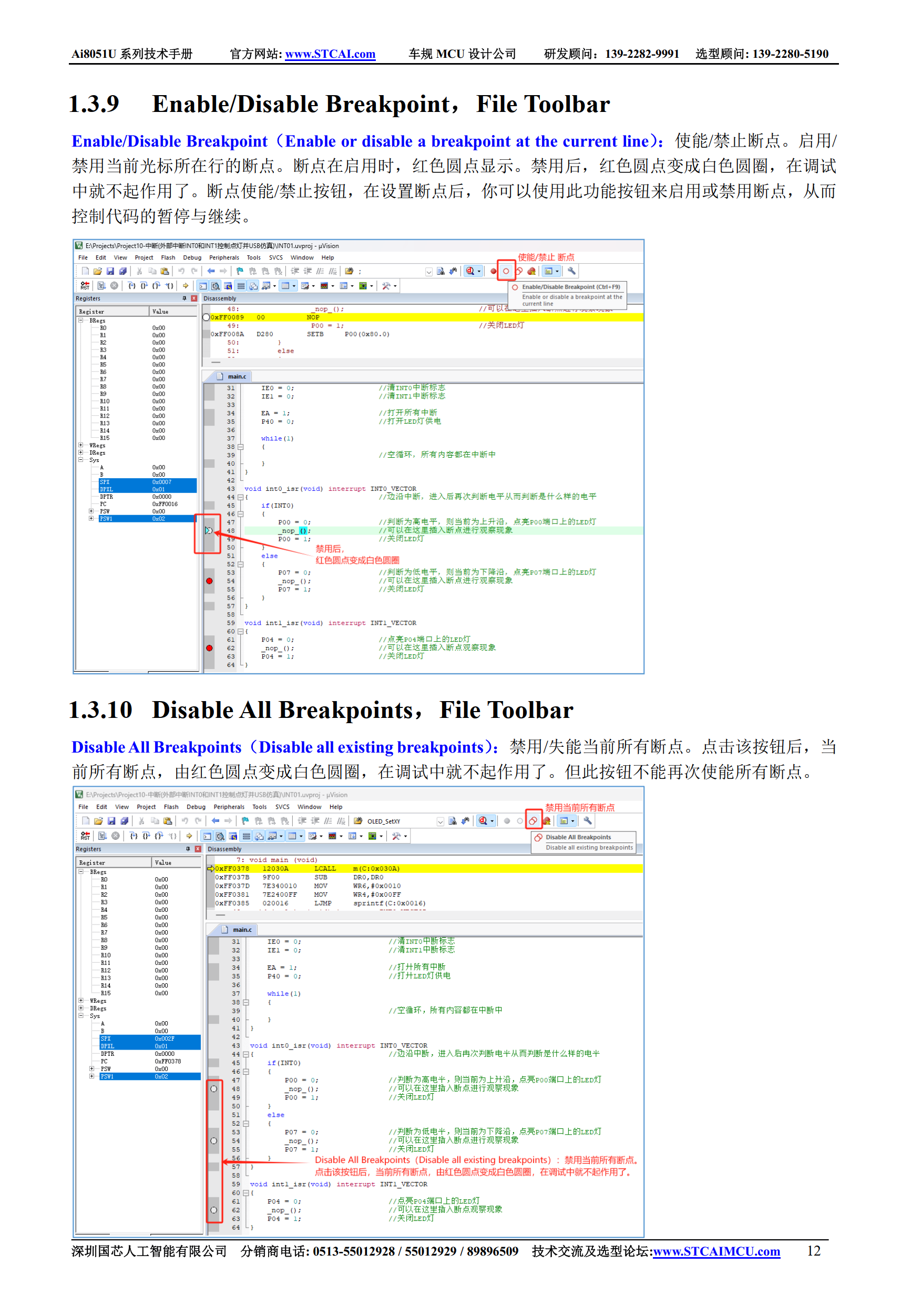

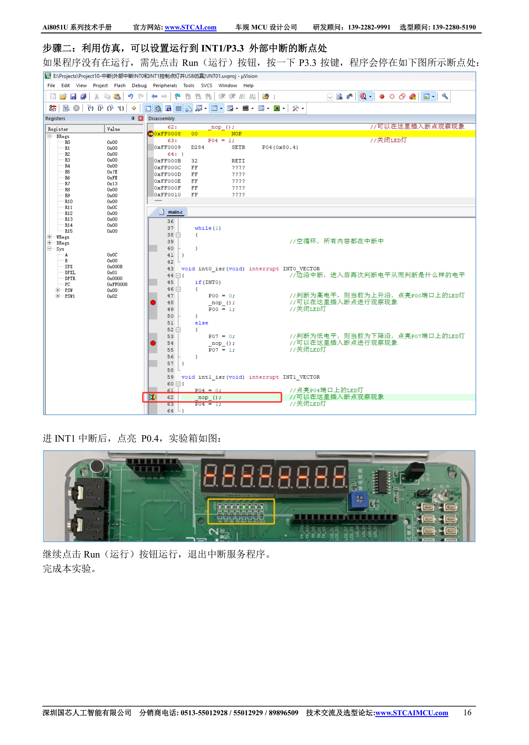

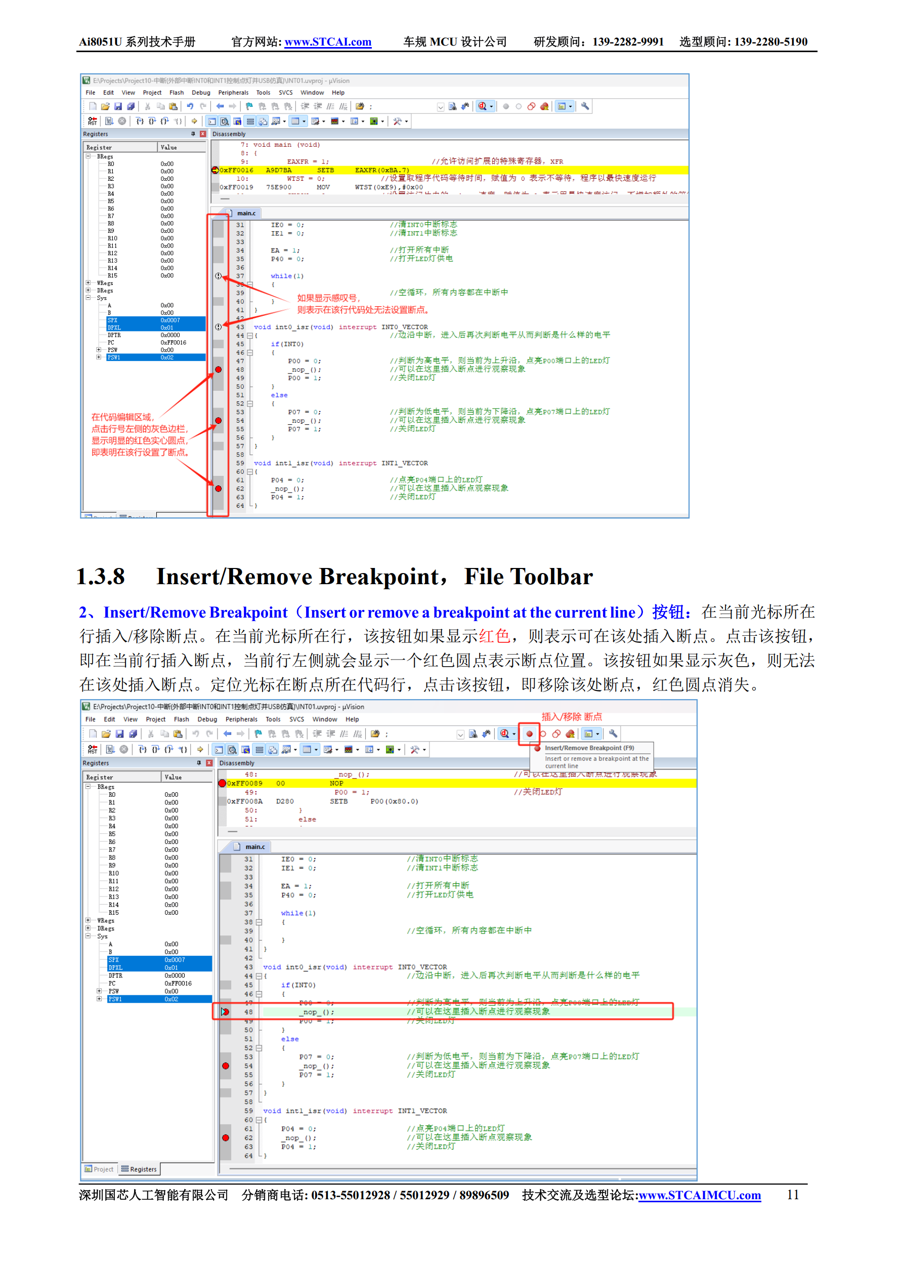

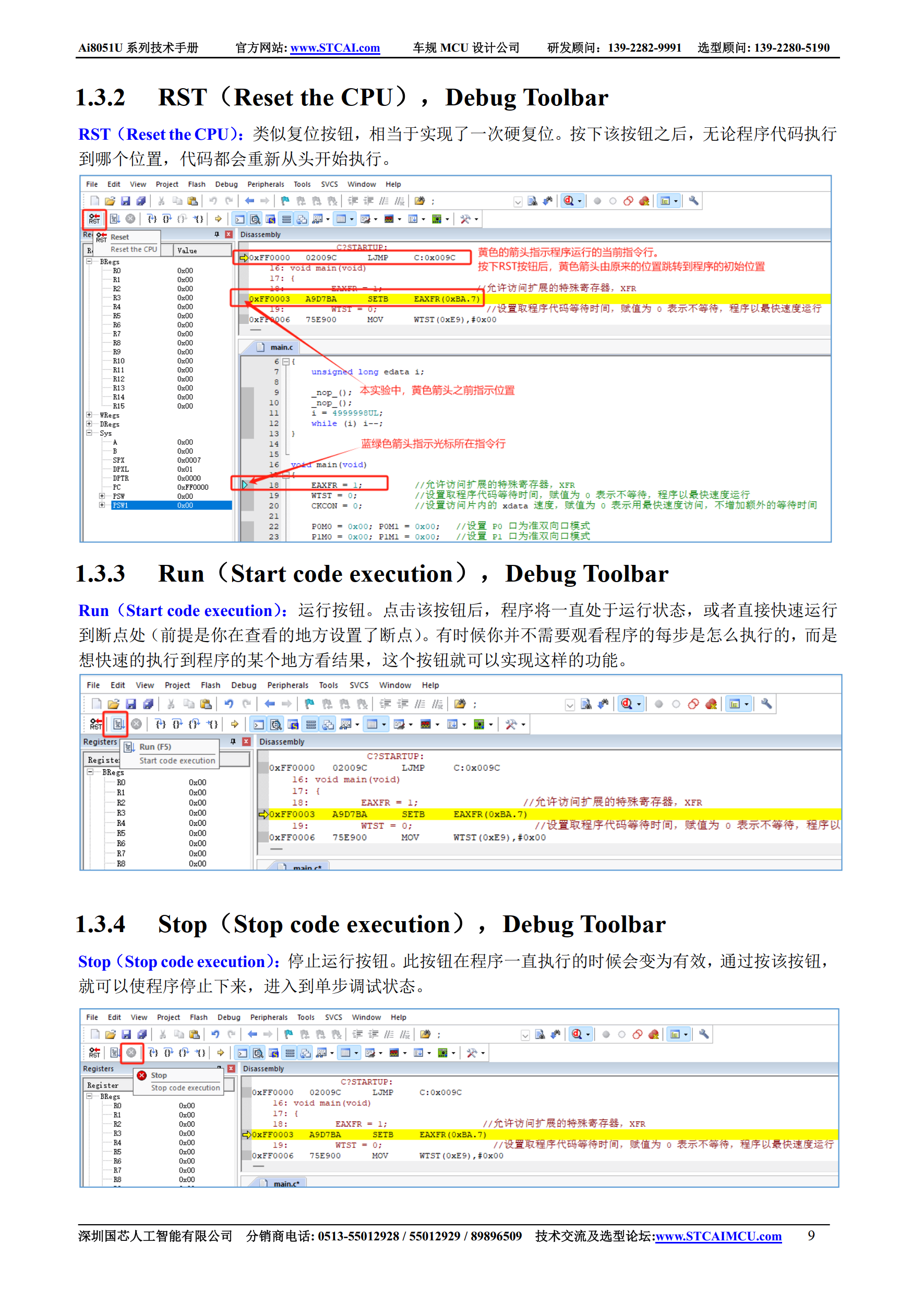

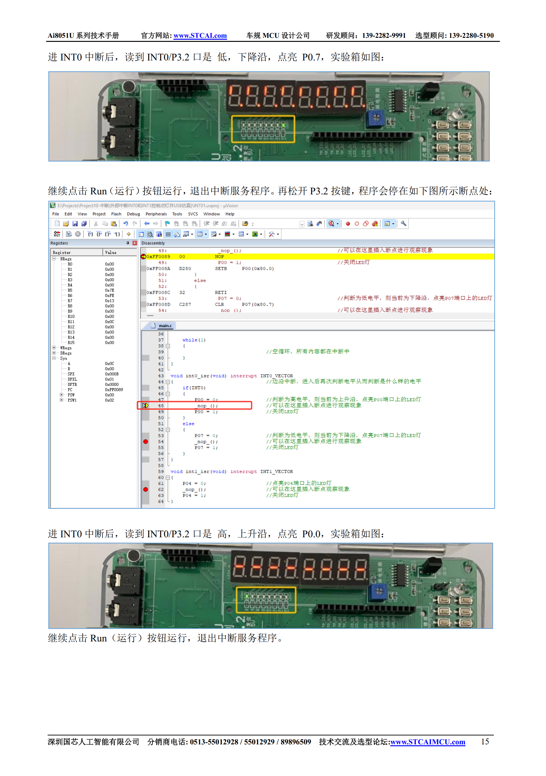

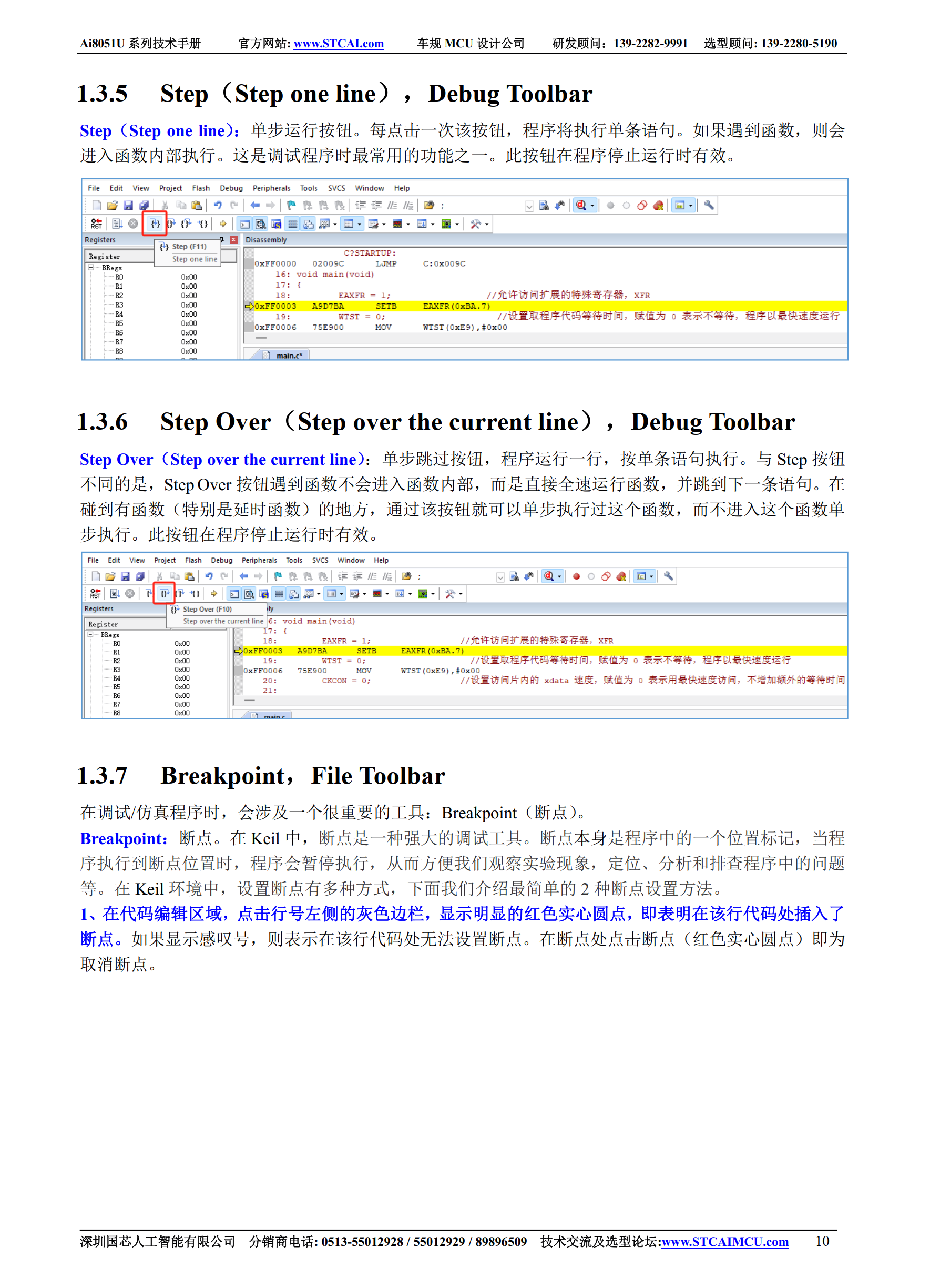

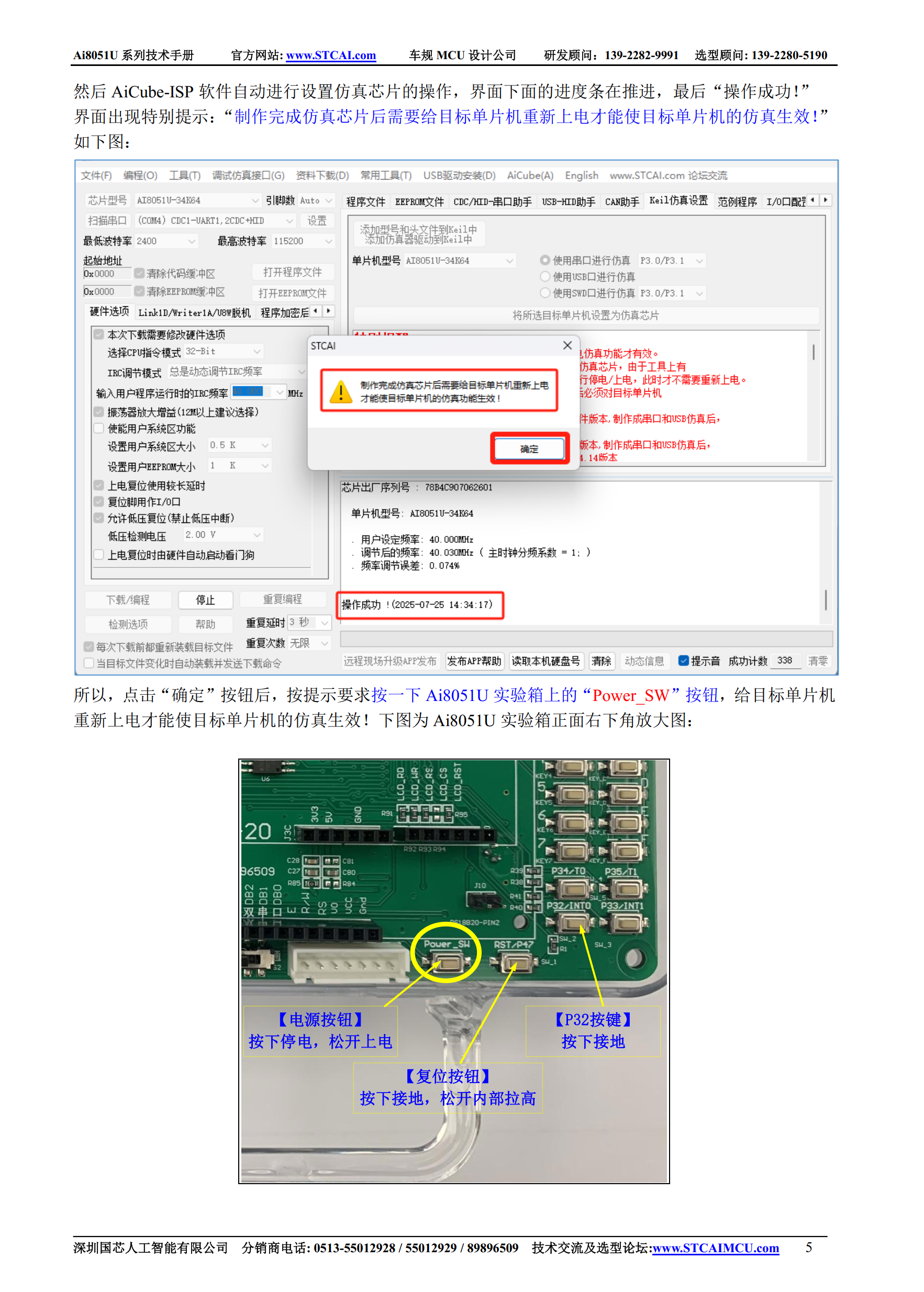

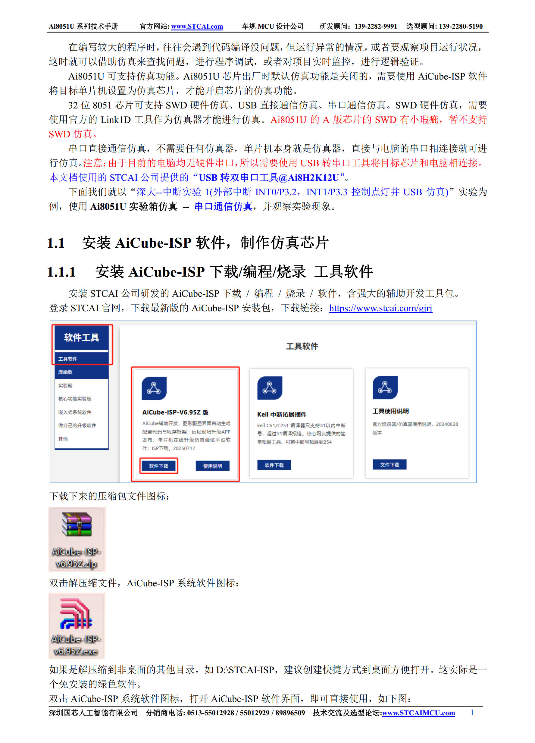

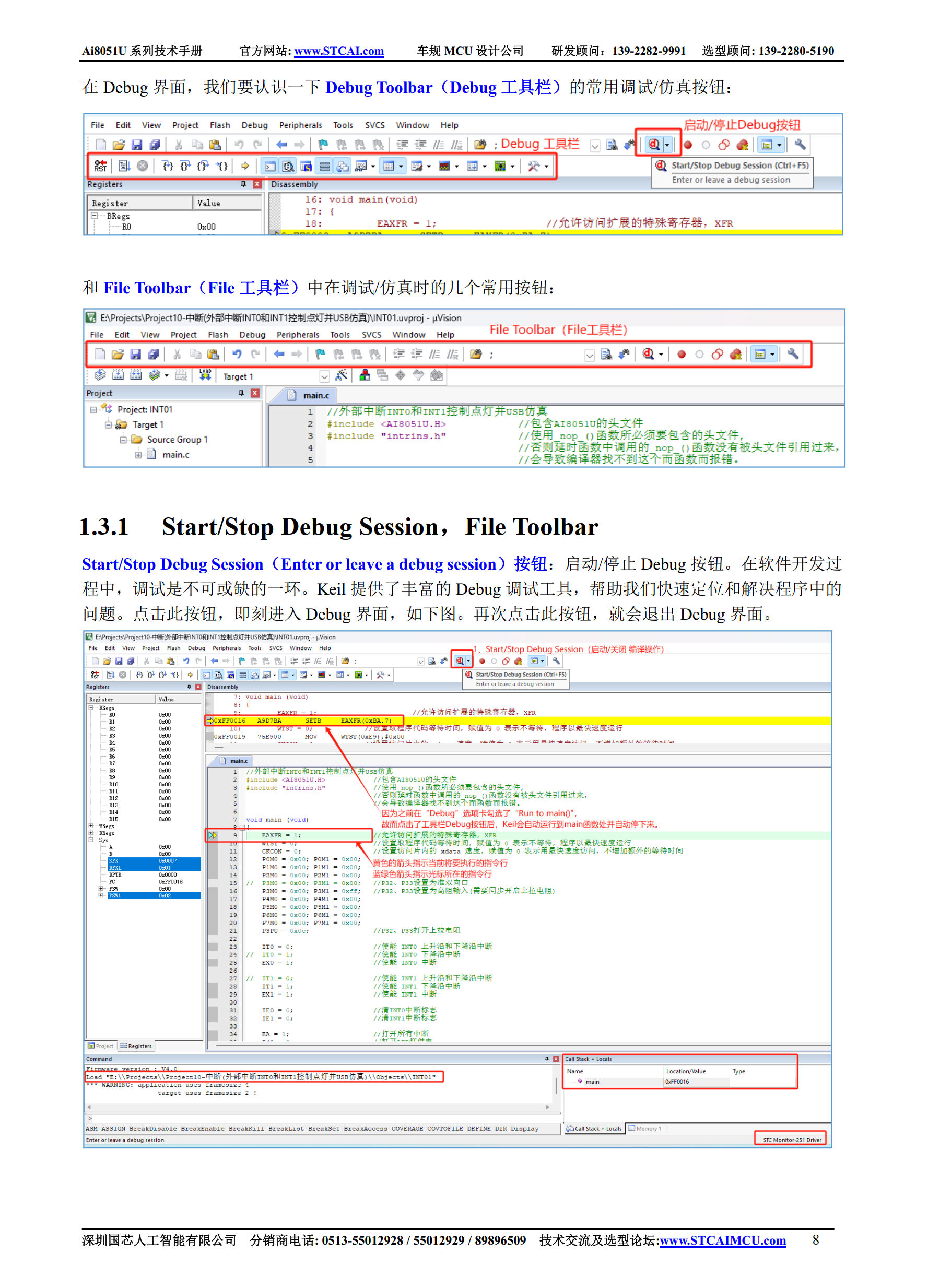

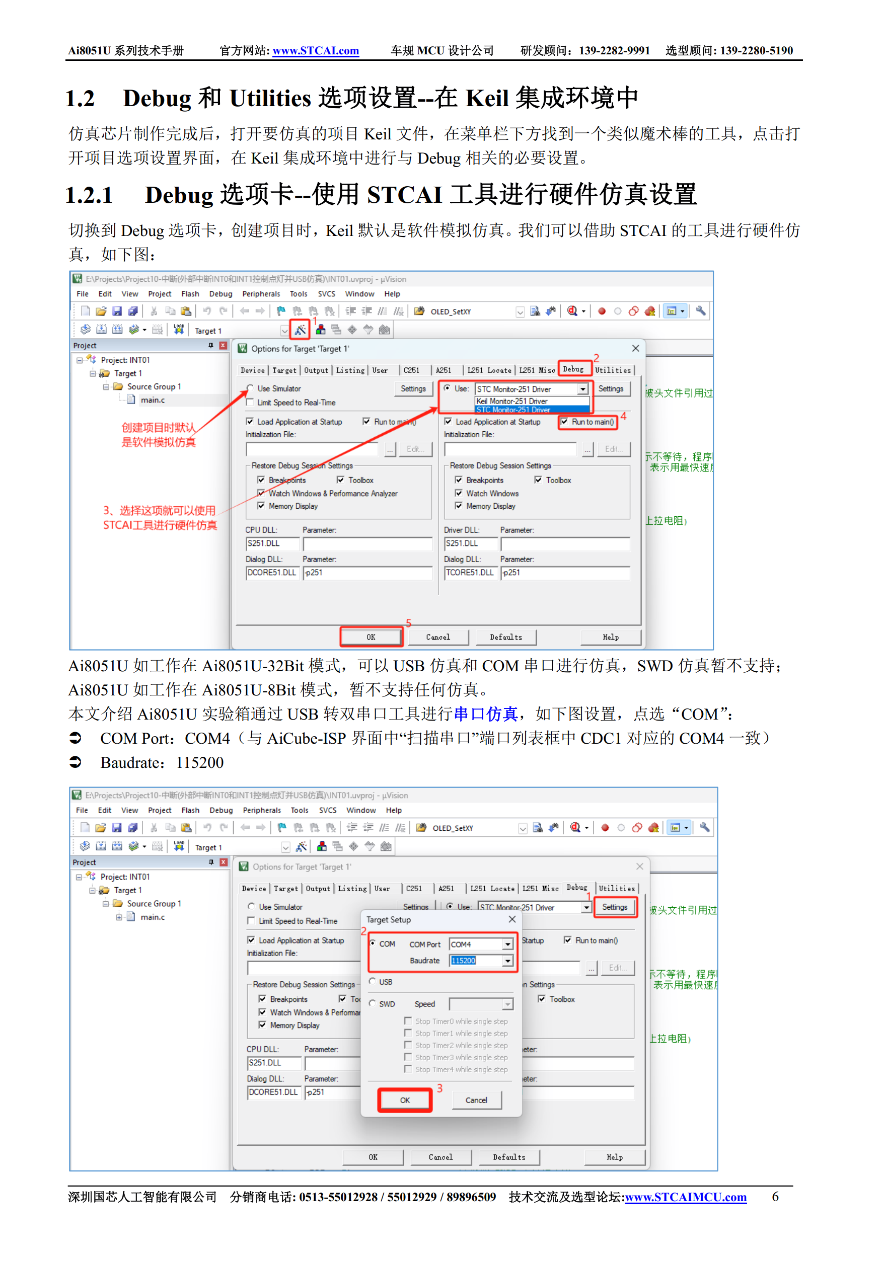

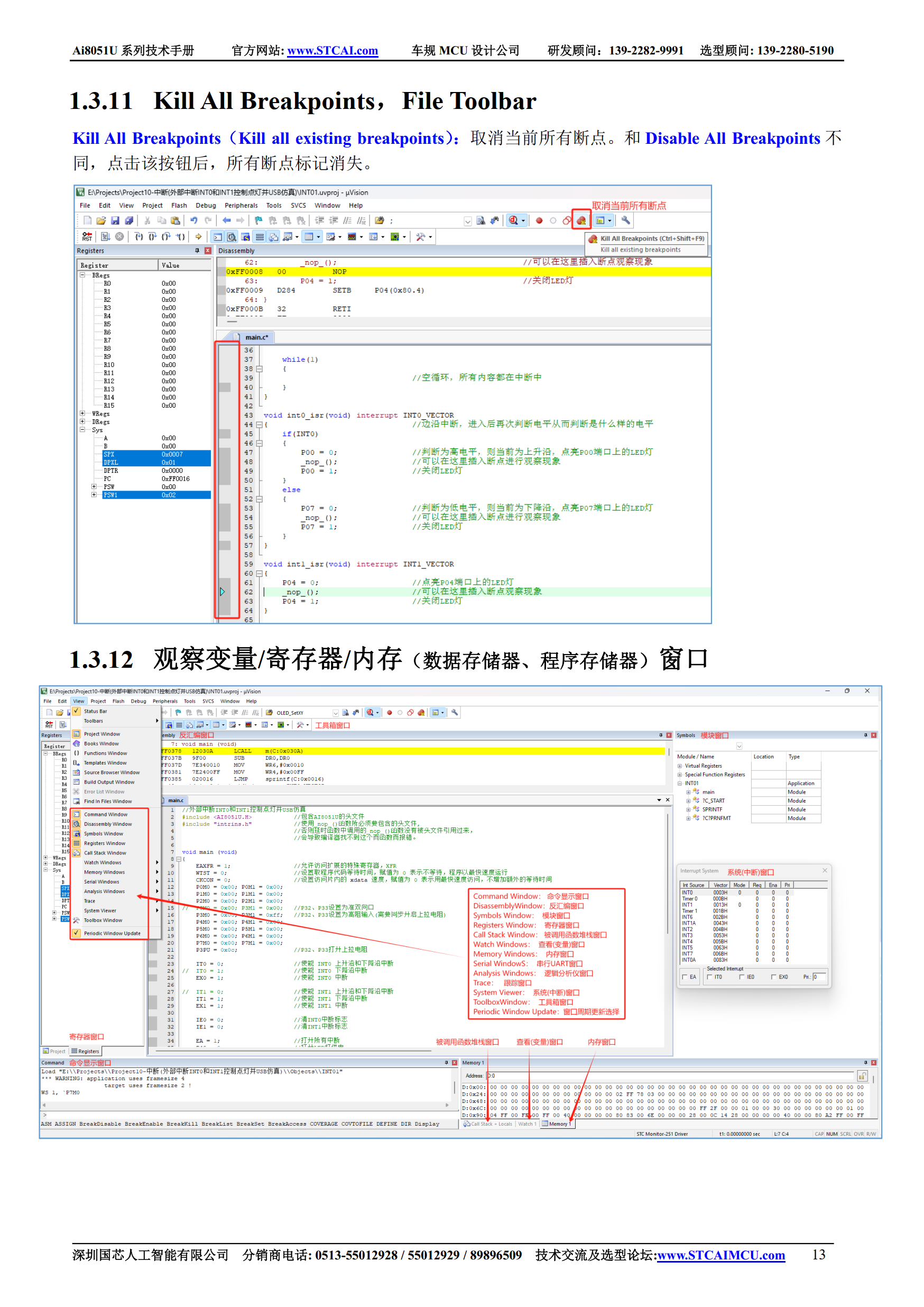

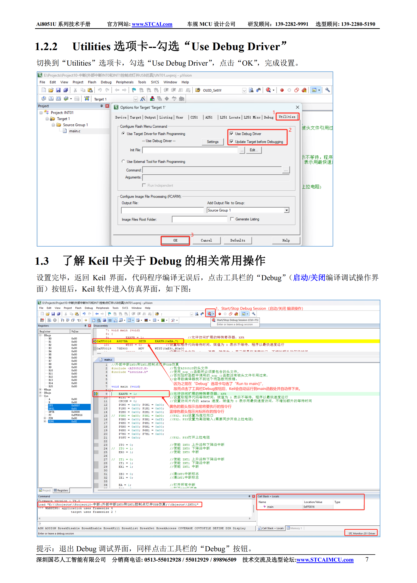

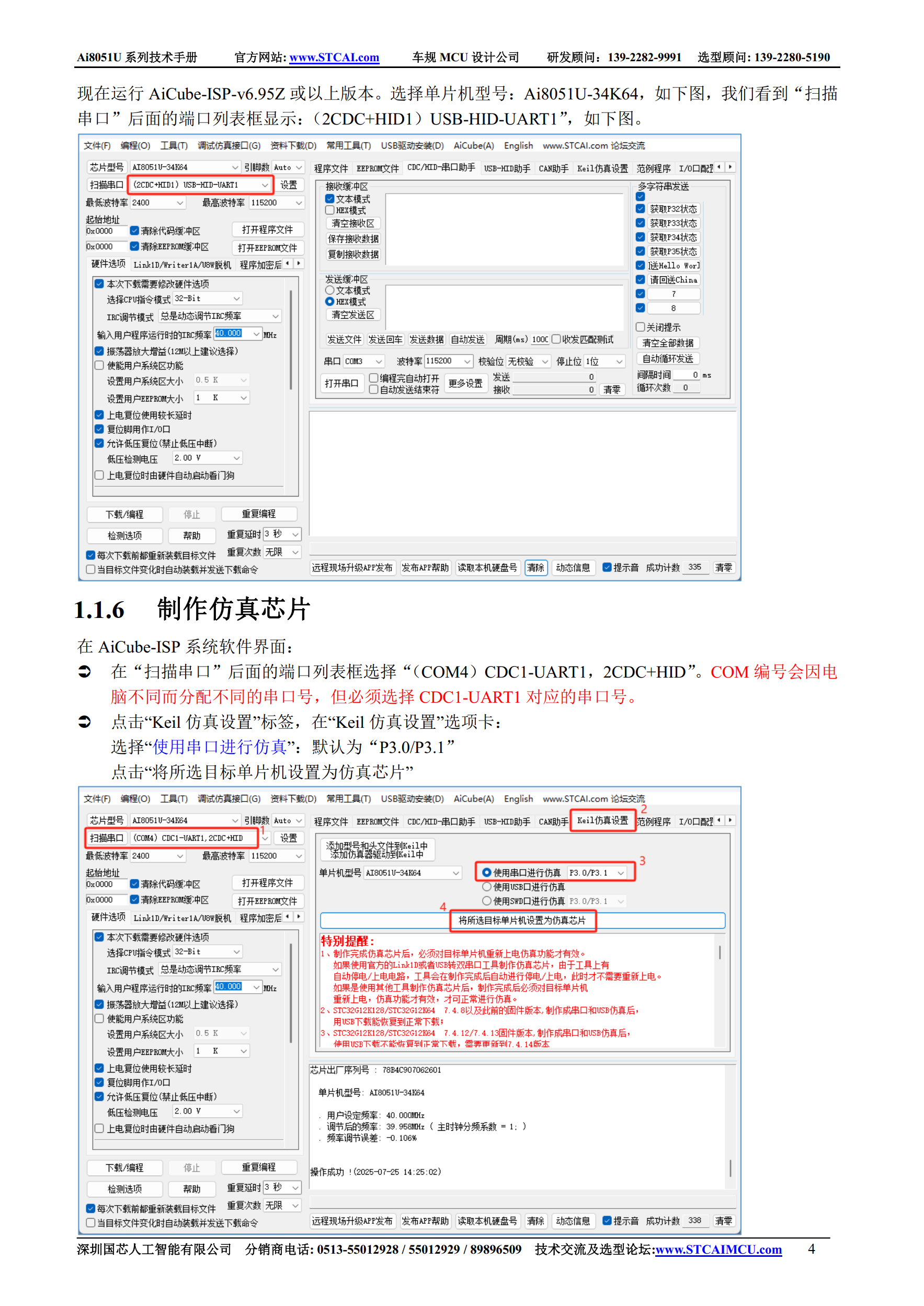

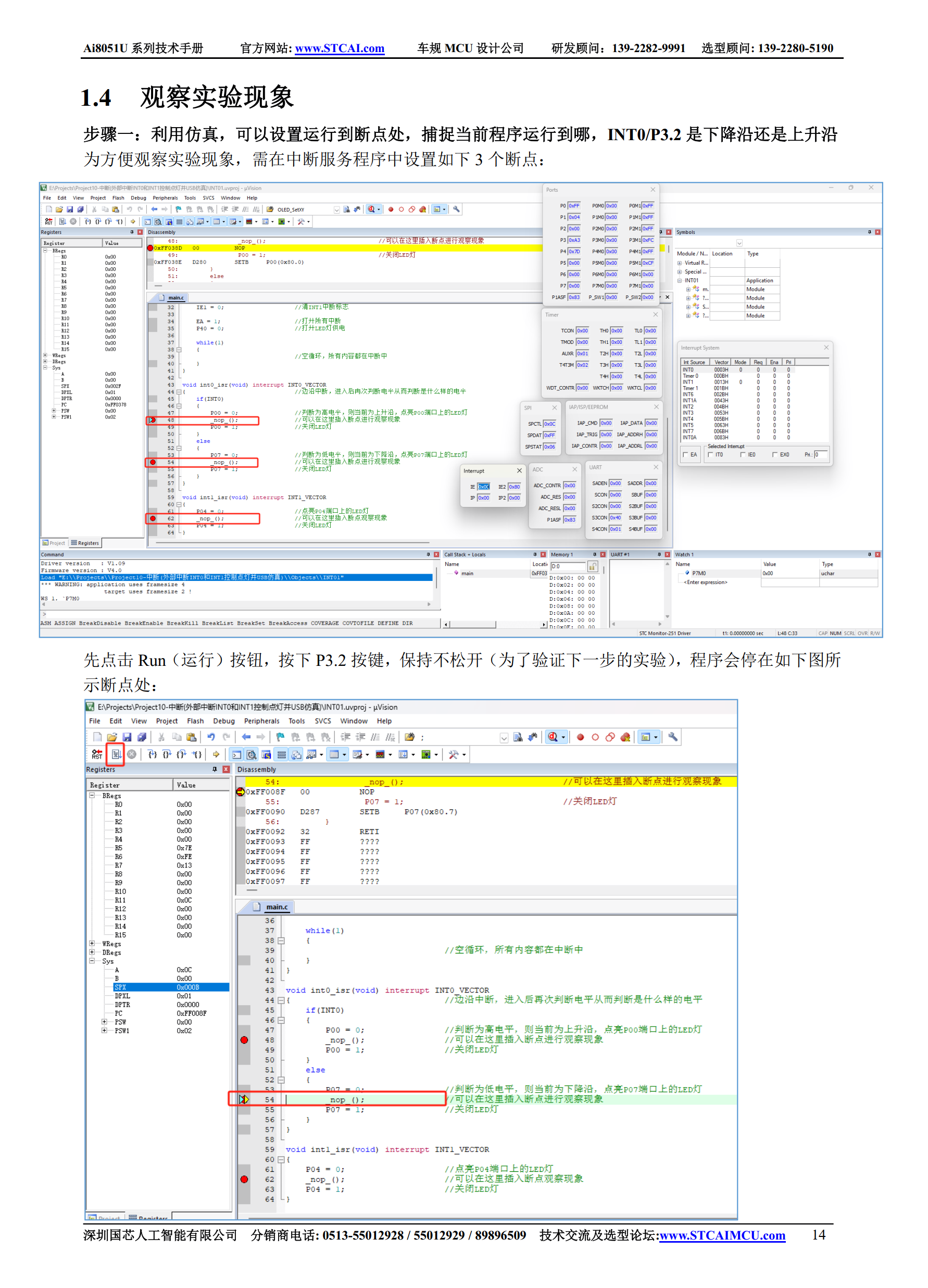

       在编写较大的程序时,往往会遇到代码编译没问题,但运行异常的情况,或者要观察项目运行状况,
这时就可以借助仿真来查找问题,进行程序调试,或者对项目实时监控,进行逻辑验证。
       Ai8051U可支持仿真功能。Ai8051U芯片出厂时默认仿真功能是关闭的,需要使用AiCube-ISP软件将
目标单片机设置为仿真芯片,才能开启芯片的仿真功能。
       32位8051芯片可支持SWD硬件仿真、USB直接通信仿真、串口通信仿真。SWD硬件仿真,需要使用
官方的Link1D工具作为仿真器才能进行仿真。Ai8051U的A版芯片的SWD有小瑕疵,暂不支持SWD仿真。

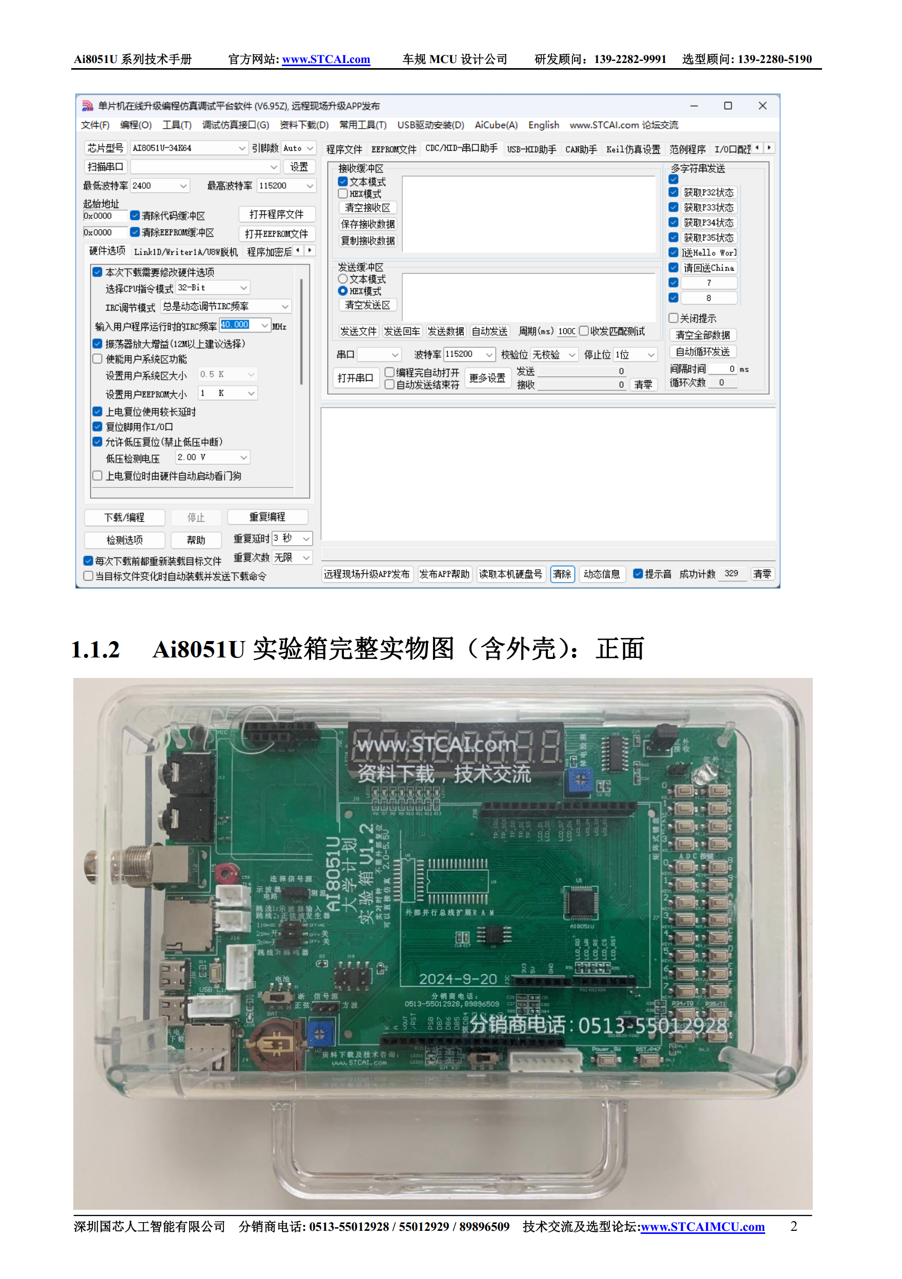

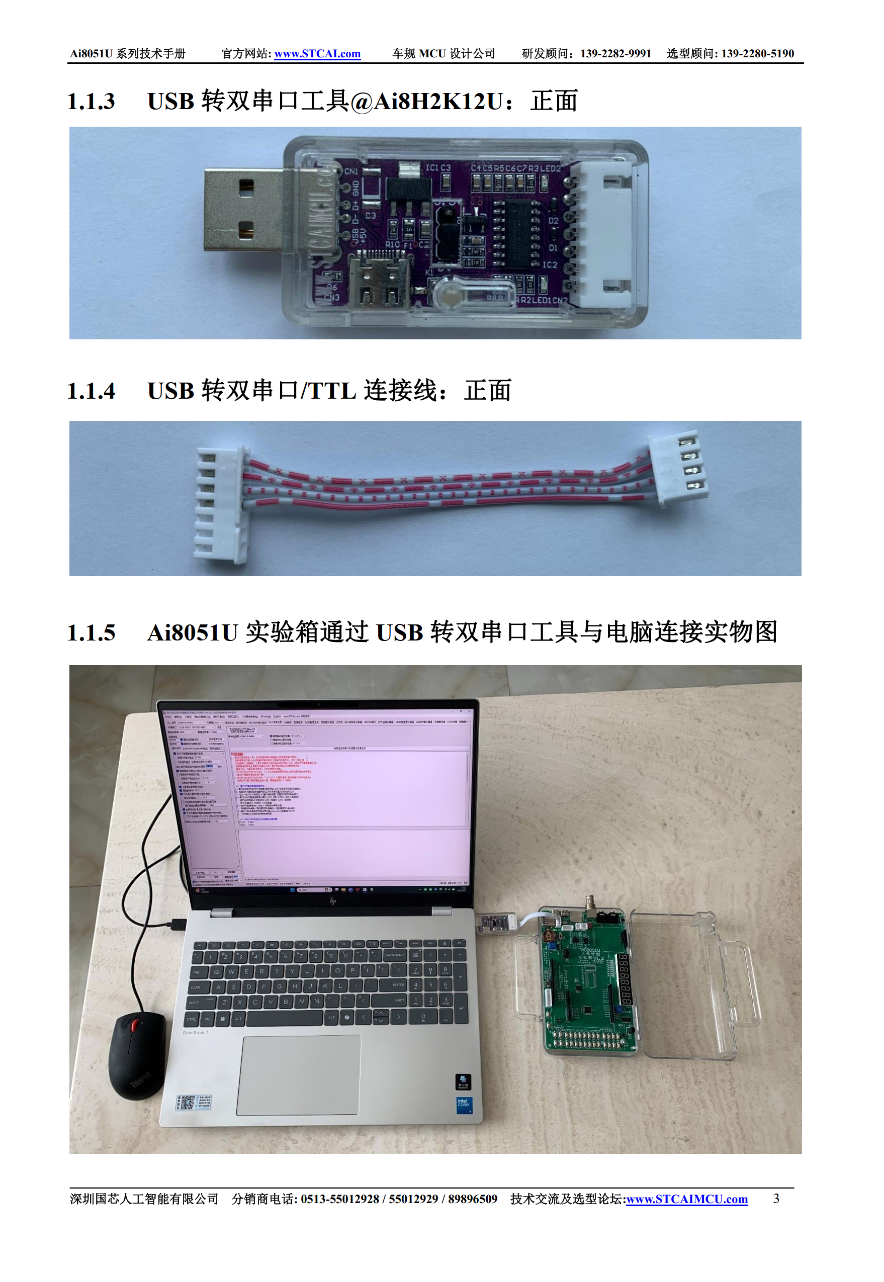

      串口直接通信仿真,不需要任何仿真器,单片机本身就是仿真器,直接与电脑的串口相连接就可进行
仿真。注意:由于目前的电脑均无硬件串口,所以需要使用USB转串口工具将目标芯片和电脑相连接。
本文档使用的STCAI公司提供的“USB转双串口工具@Ai8H2K12U”
       下面我们就以“深大--中断实验1(外部中断INT0/P3.2INT1/P3.3控制点灯并USB仿真)”实验为例,
使用Ai8051U实验箱仿真 -- 串口通信仿真,并观察实验现象。
  文档包含:
  • 如何下载并安装AiCube-ISP系统软件
  • Ai8051U实验箱实物图、USB转双串口工具@Ai8H2K12U实物图、及与电脑连接实物图
  • 制作仿真芯片
  • 在Keil集成环境中Debug和Utilities选项的设置
  • Keil中与Debug相关的常用操作Debug工具栏和File工具栏部分按钮功能介绍
  • 如何设置断点,并观察实验现象
    Ai8051U仿真介绍-串口通信仿真-20250728.pdf (2.73 MB, 下载次数: 172)

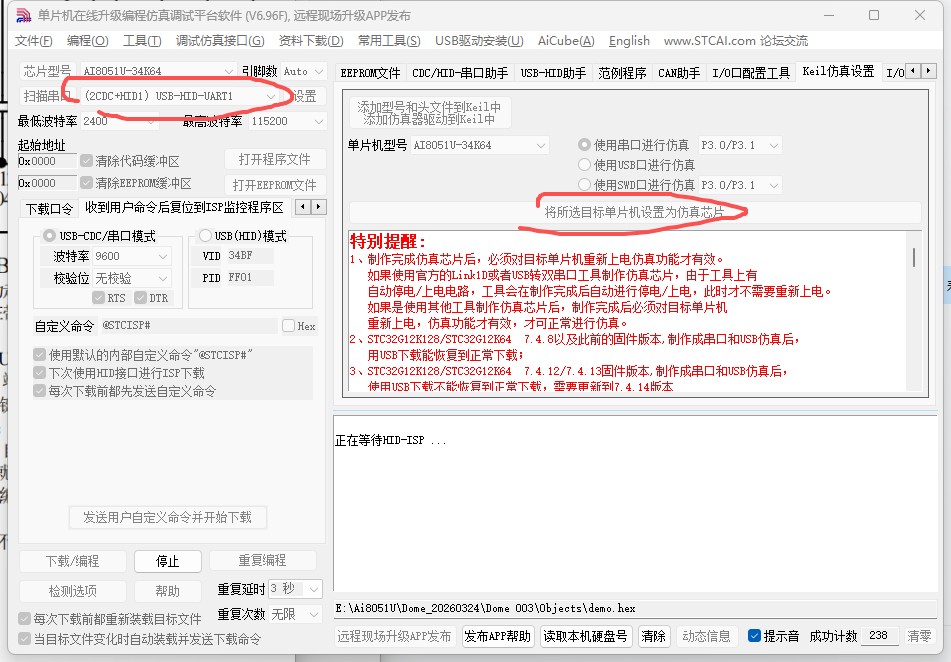

发表于 2026-4-11 09:48:33 | 显示全部楼层
Ai 8051使用串口做仿真,点了将所选目标芯片设置成为仿真芯片后就是下图不动了,求解
[attachimg]135647[/attachimg] 最新版本ISP软件:https://www.stcaimcu.com/data/download/Tools/AiCube-ISP-v6.96U.zip  详情 回复 发表于 2026-4-11 10:52
