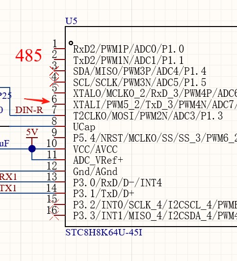

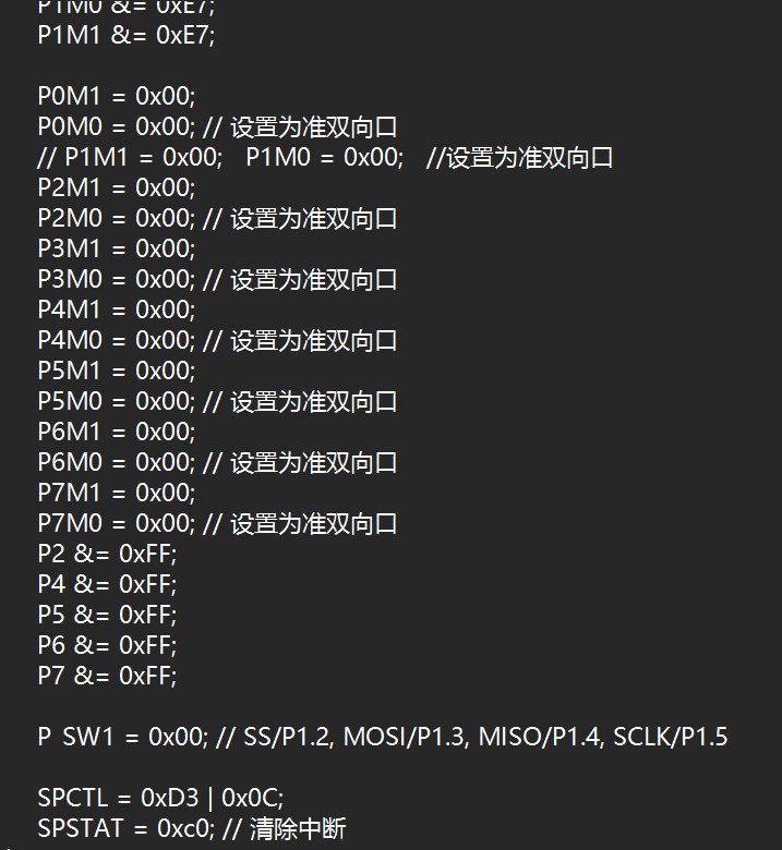

莫名奇怪MCU烧坏一个,使用环境是充电桩内,MCU前级是7805转5V短路,7805没有坏,一个MCU的第六脚坏了,是什么原因?跟程序有关吗》我这个第六脚没有用到,也没有引出线,悬空,只是初始化的时候所有的IO都设置成了双向IO,

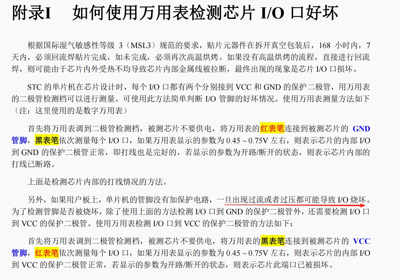

“一个MCU的第六脚坏了”
是如何判断的

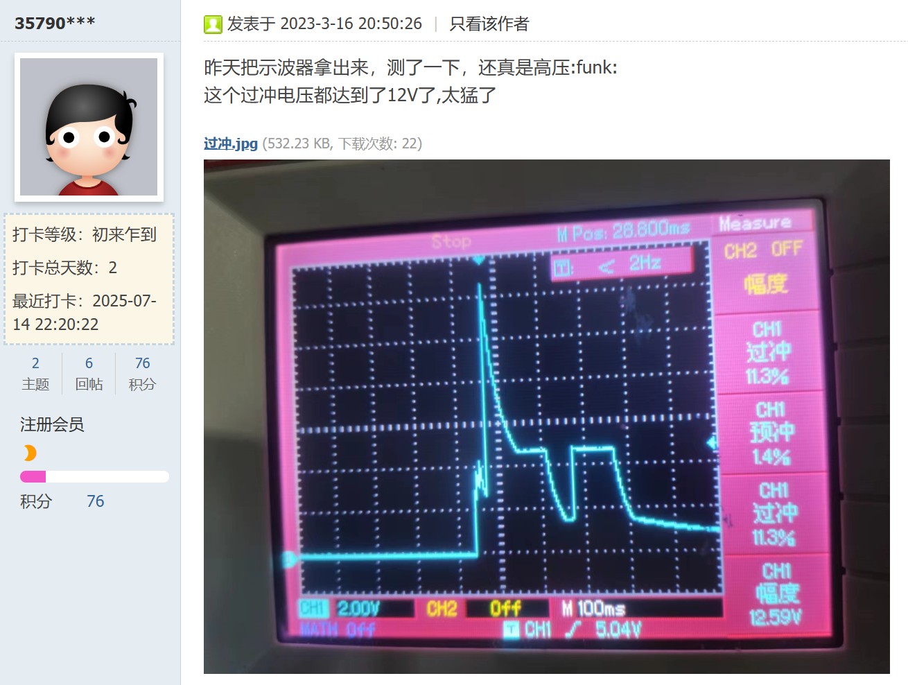

发表于 2025-8-9 12:52:13 | 显示全部楼层
上电烧坏 | 真相:上电电源电压竟然冲击到12V
https://www.stcaimcu.com/thread-1369-1-1.html
(出处: 国芯人工智能技术交流网站)
7805输出端建议并稳压二极管进行保护,否则可能产生过压冲击烧坏芯片

发表于 2025-8-11 08:05:20 | 显示全部楼层
Debu*** 发表于 2025-8-8 17:38
“一个MCU的第六脚坏了”
是如何判断的
万用表二极管档量出来的,第六脚对地对vcc都是0V
