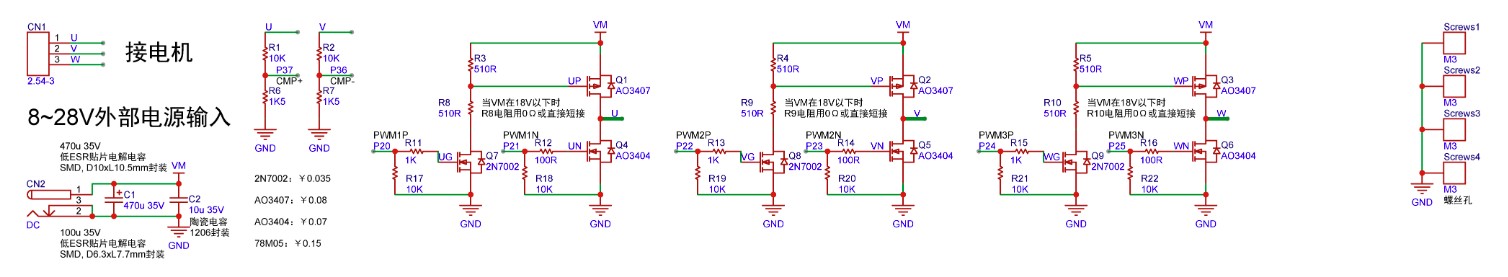

发表于 2025-8-14 16:14:42 | 显示全部楼层
神*** 发表于 2025-8-13 20:30
求能驱动310V三相电机的原理图 | 可以 - BLDC/144MHz-PWM-硬件移相/45路PWM+3路CCP/7组不同周期的PWM/D ...
图纸右上角的电机驱动电压检测做什么用?
一般是用来确认欠压或者过压保护用的,因为电机运行在过压或者欠压的时候,参数和正常运行不一样,比较危险,算是一种安全手段  详情 回复 发表于 2025-8-14 16:54

发表于 2025-8-14 16:54:17 | 显示全部楼层
gez*** 发表于 2025-8-14 16:14
图纸右上角的电机驱动电压检测做什么用?

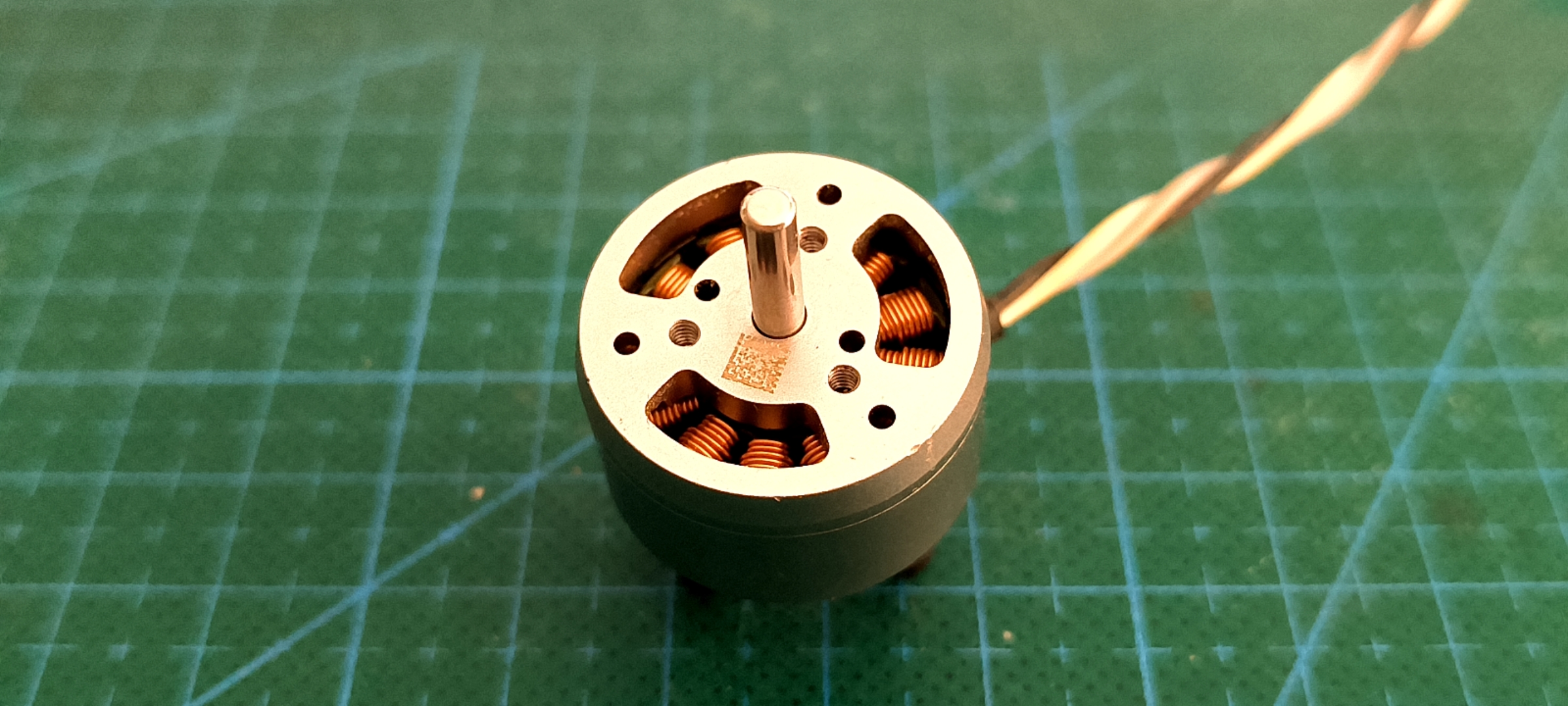

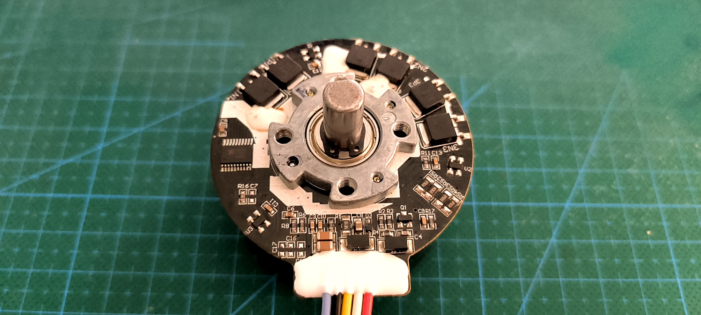

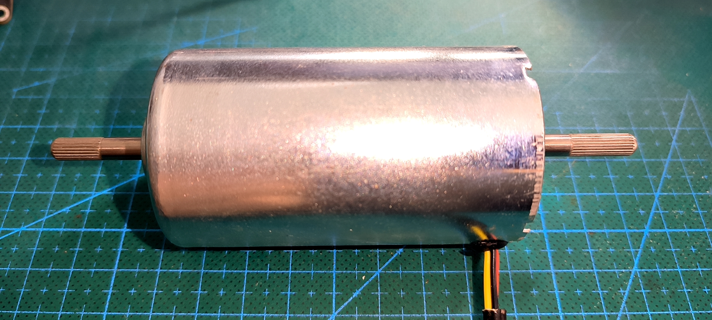

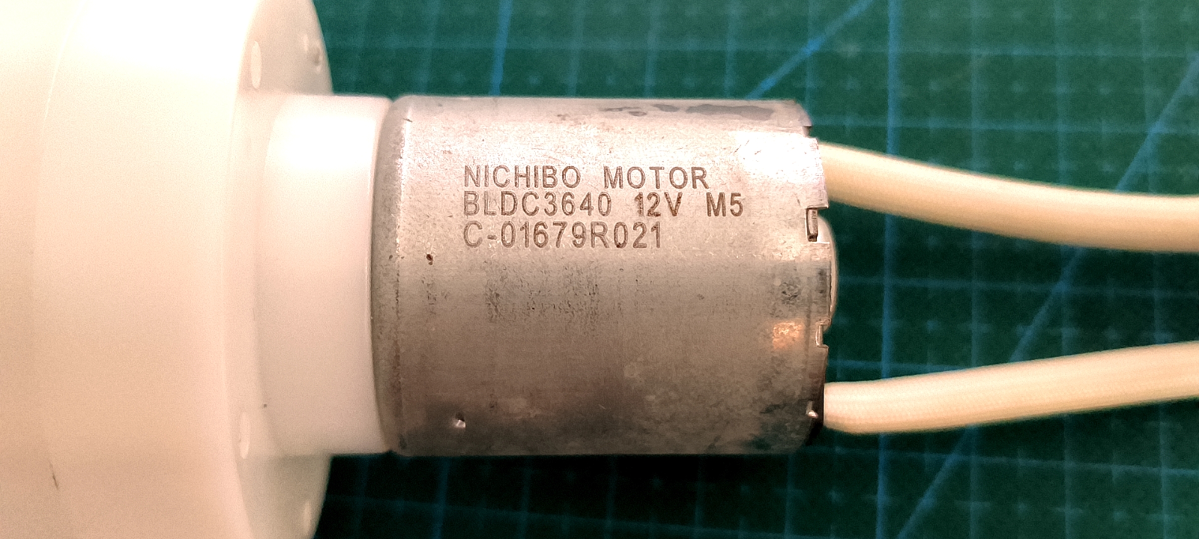

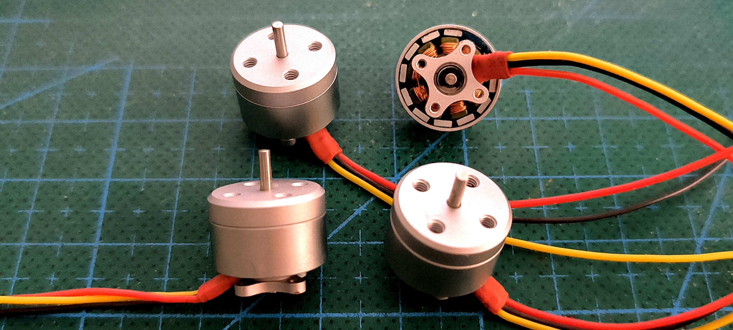

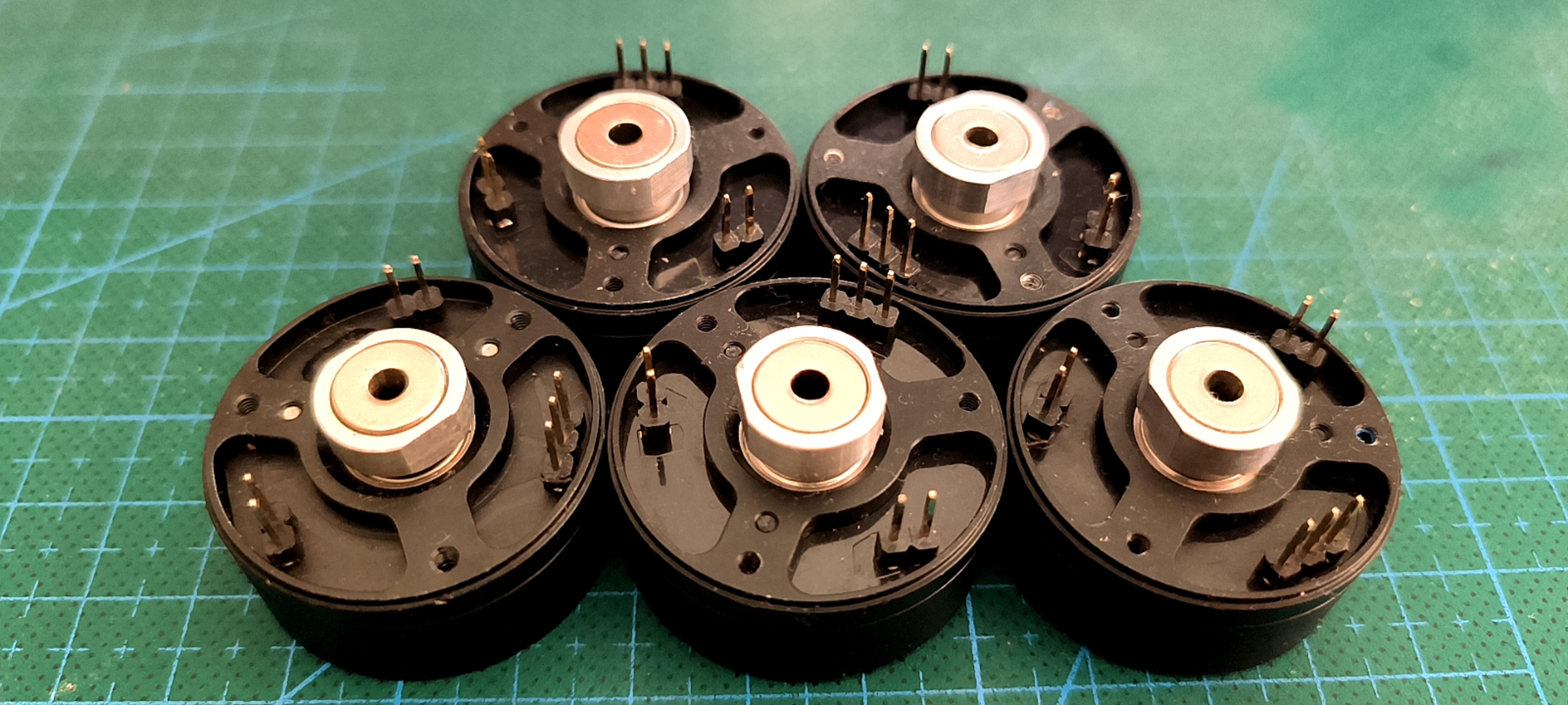

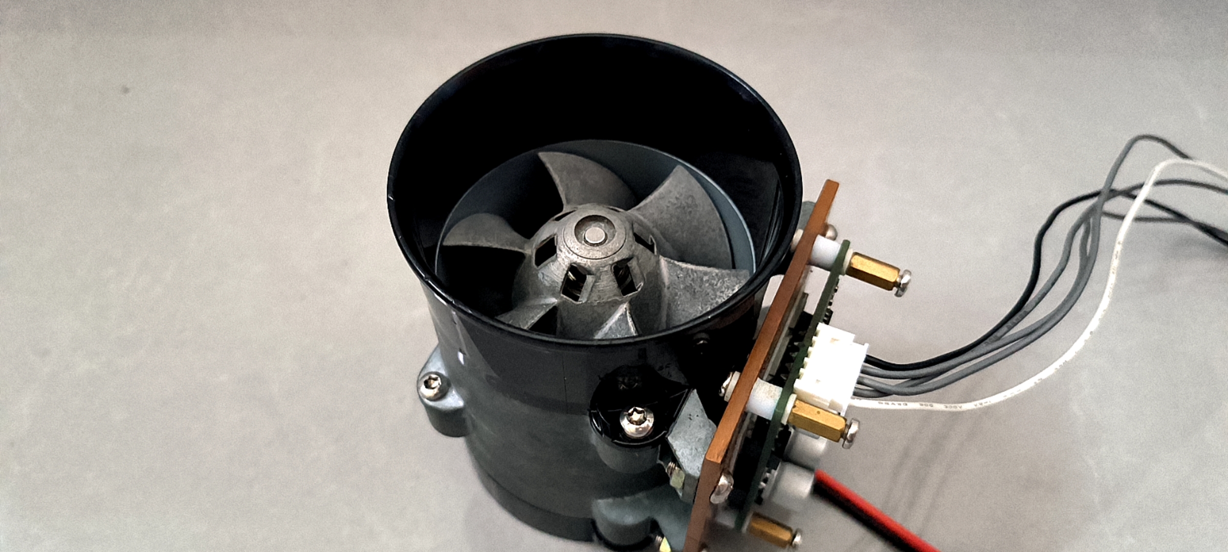

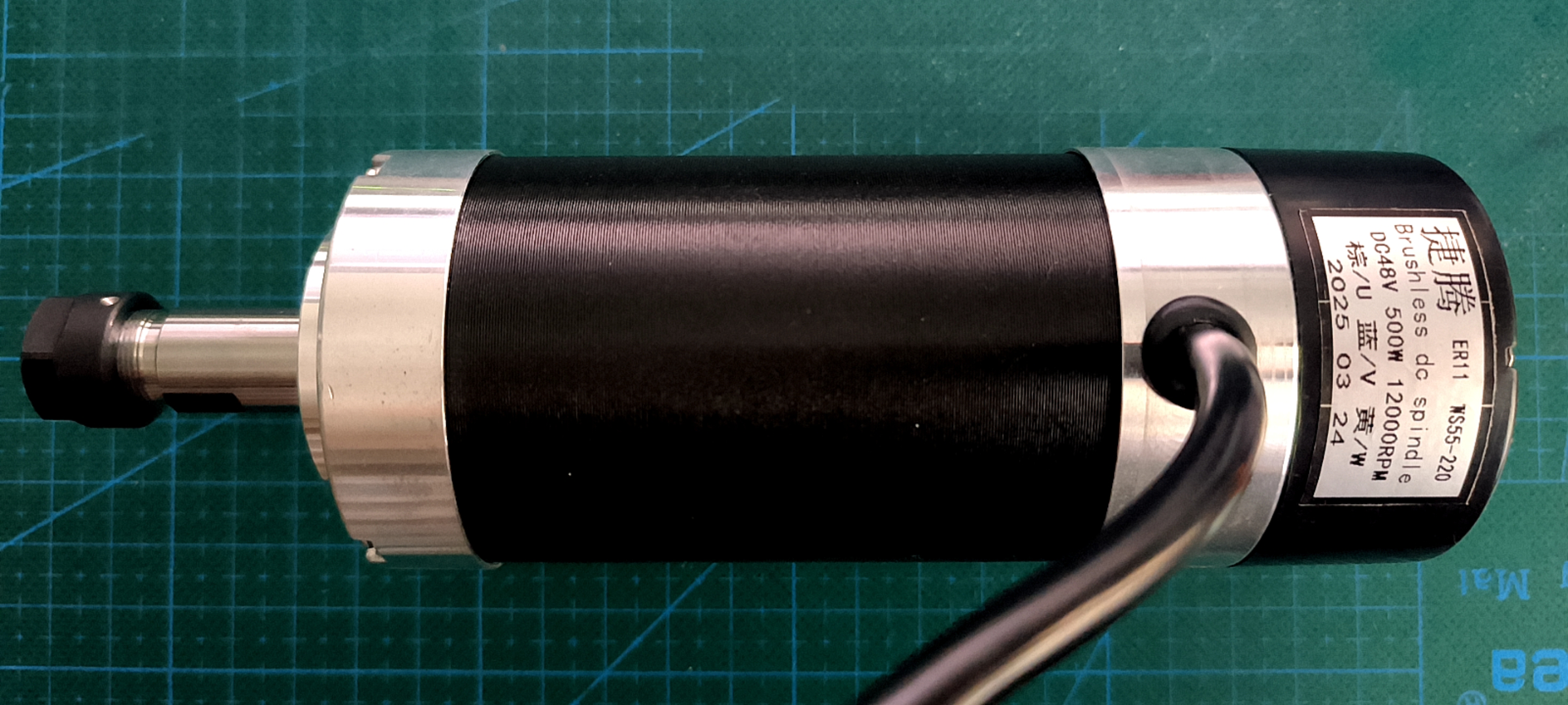

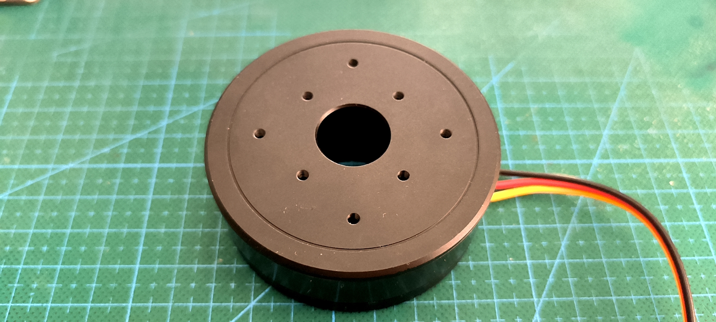

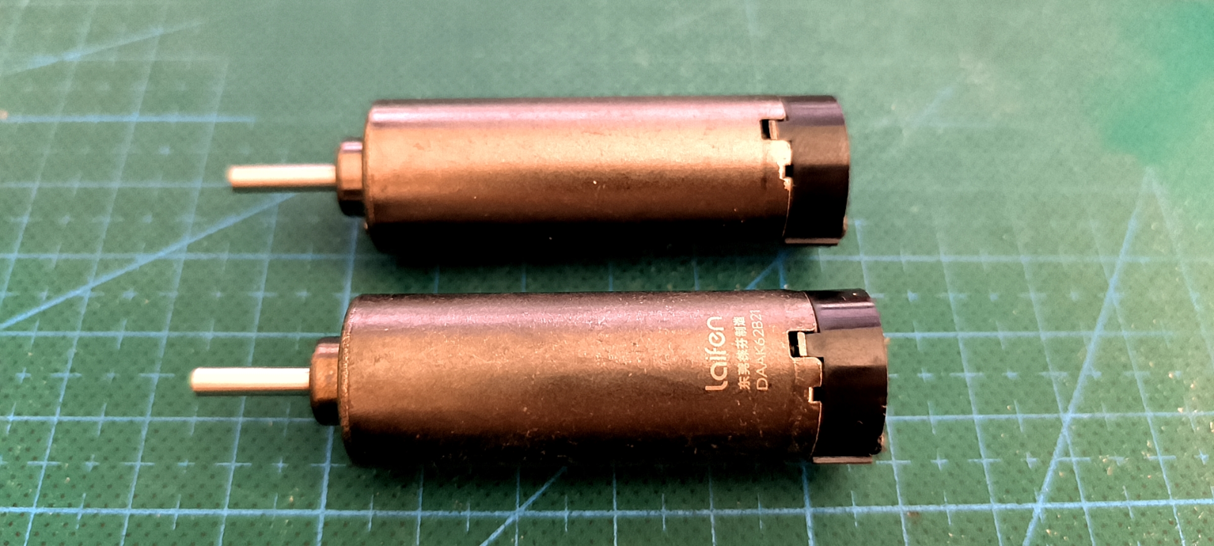

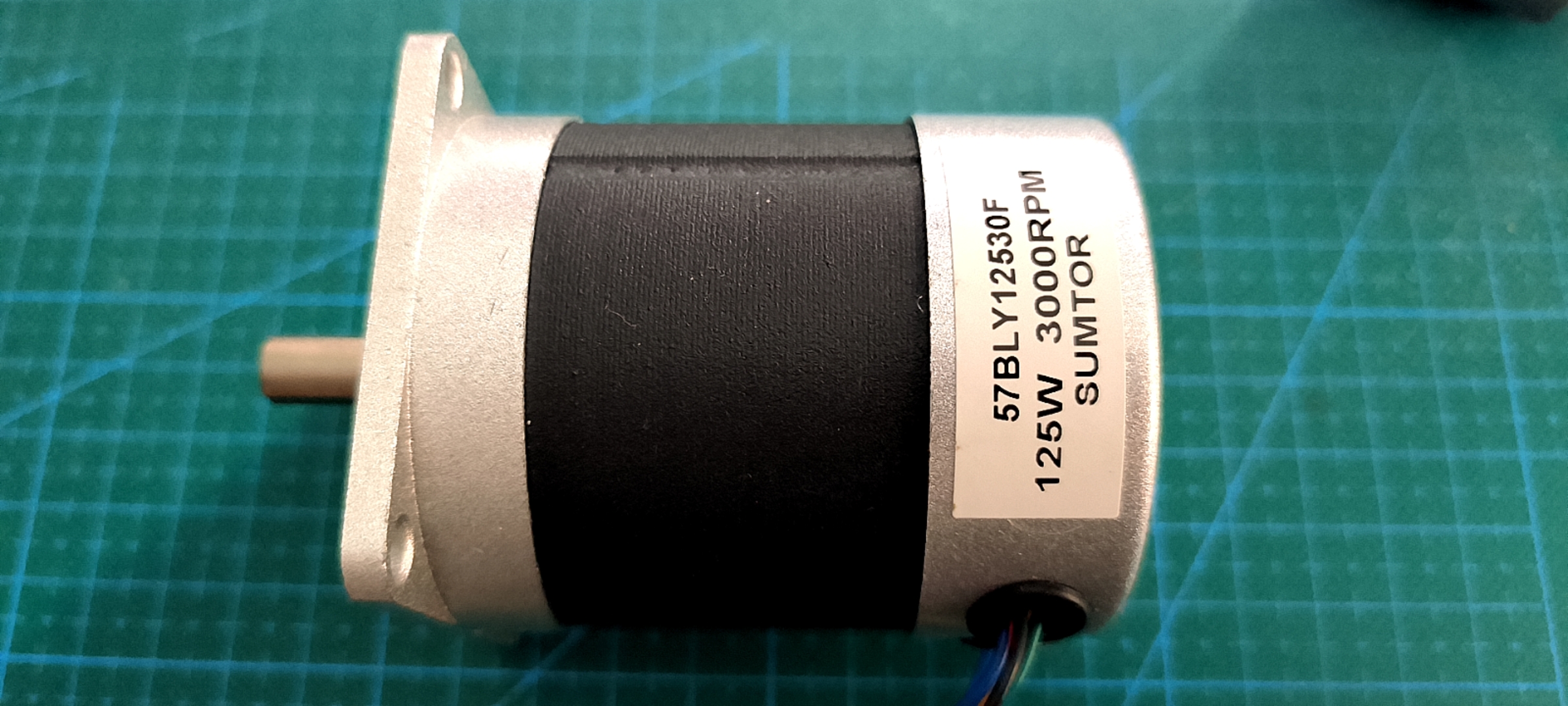

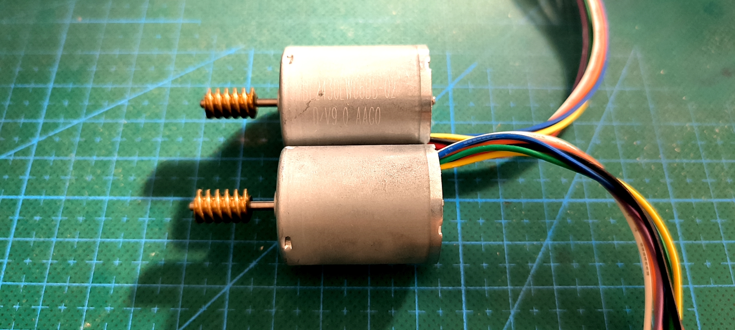

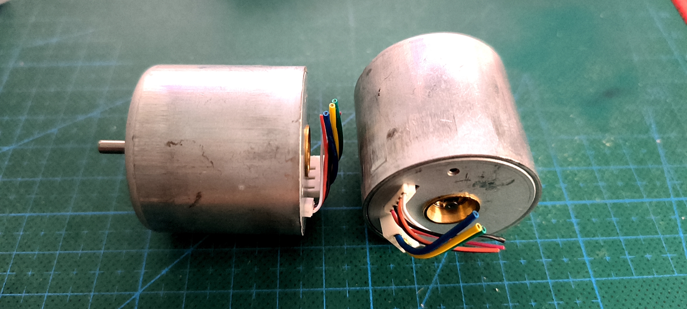

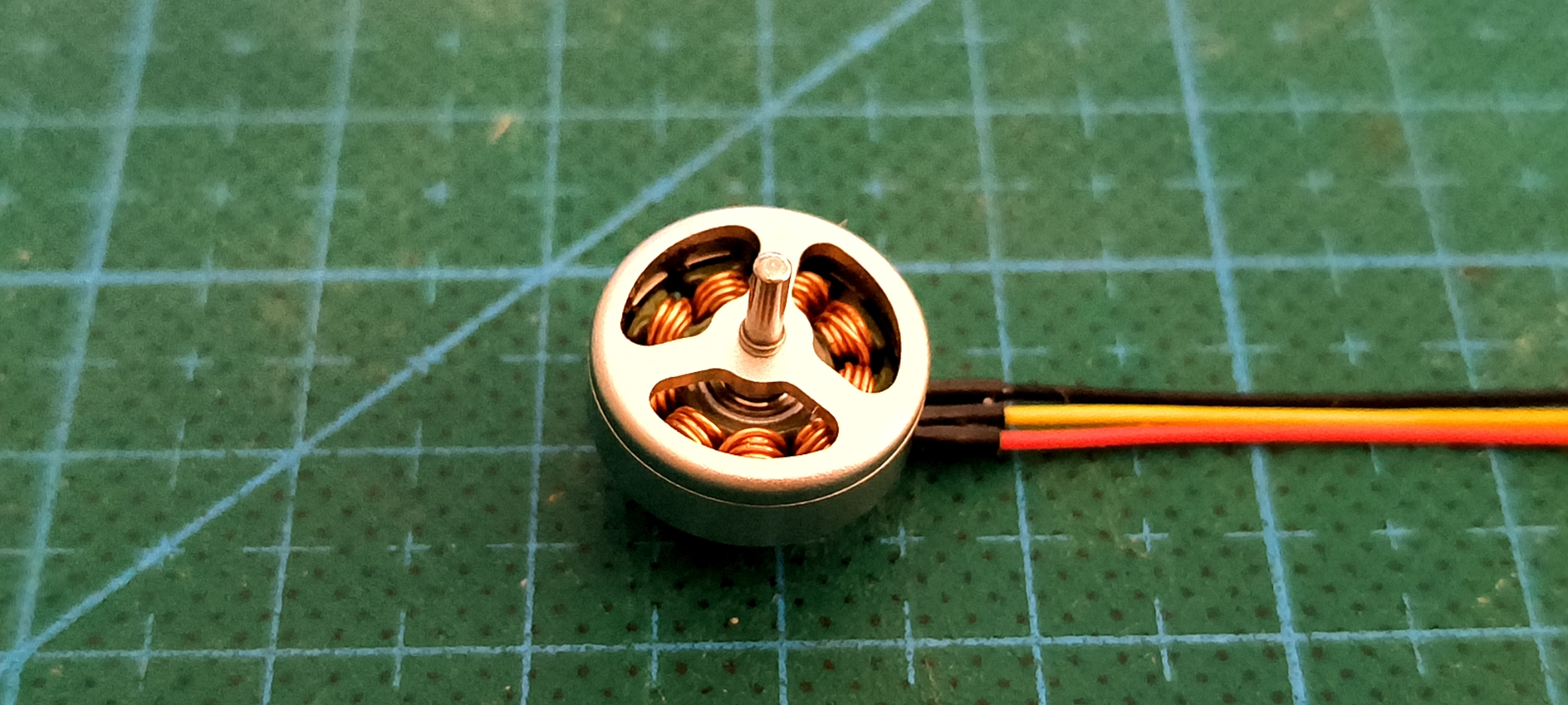

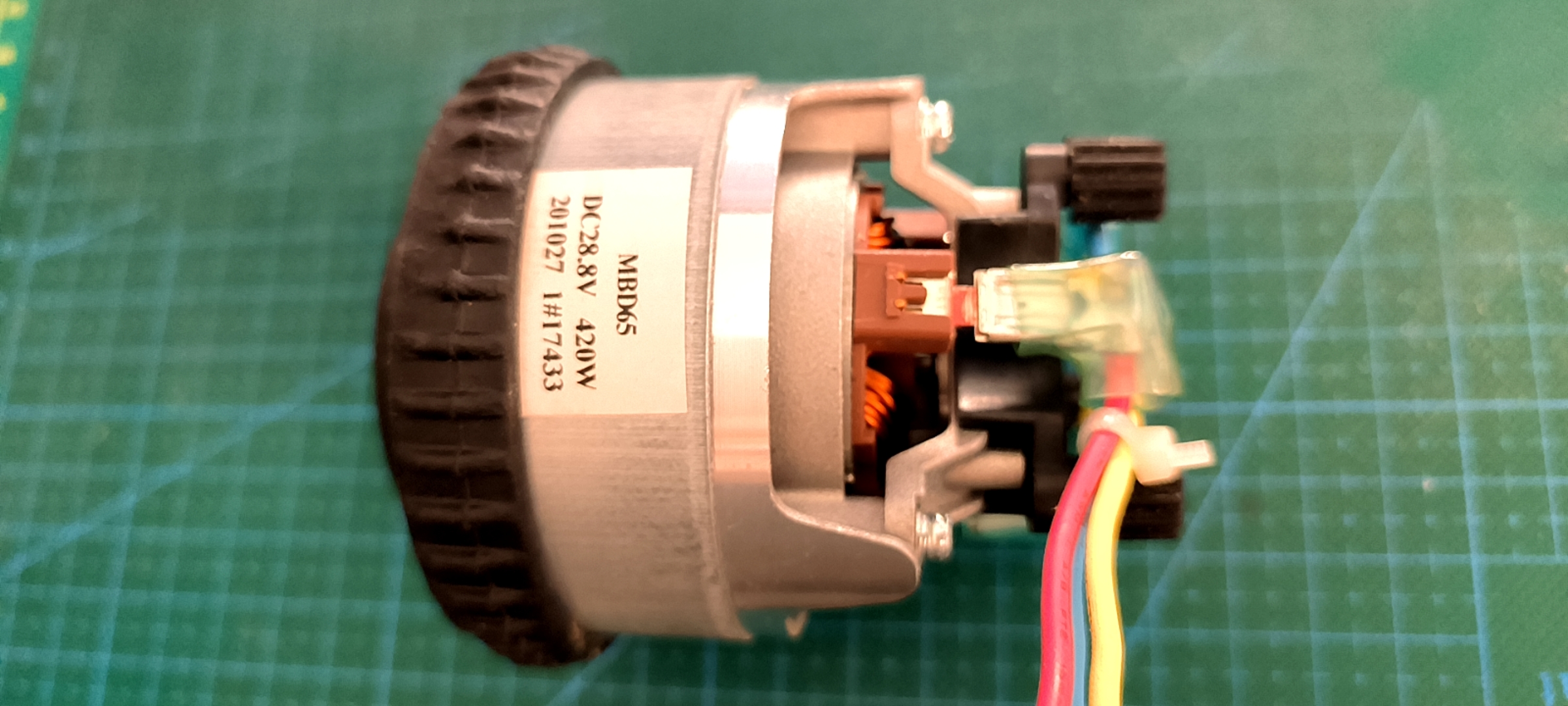

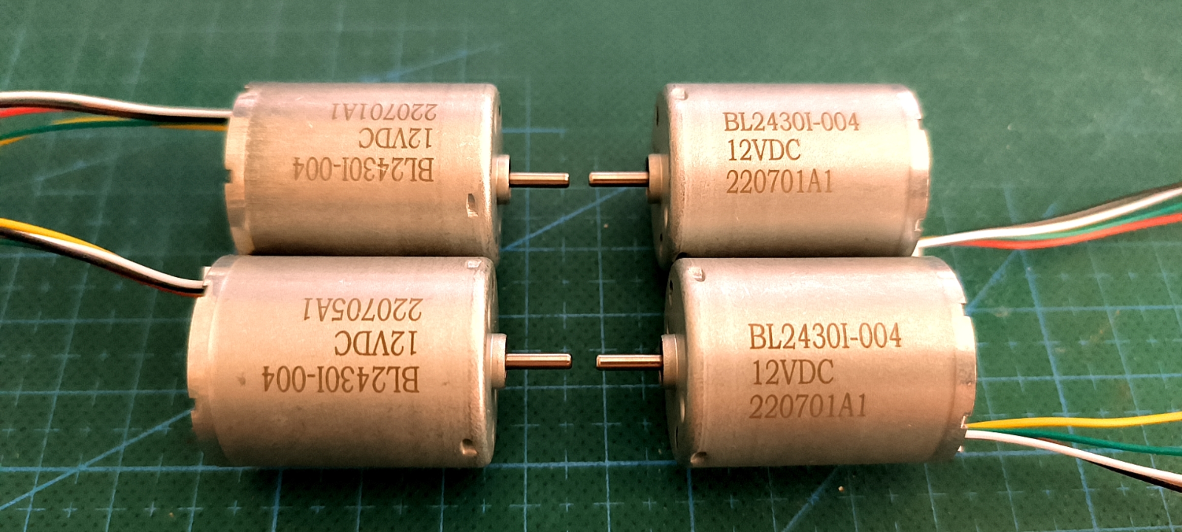

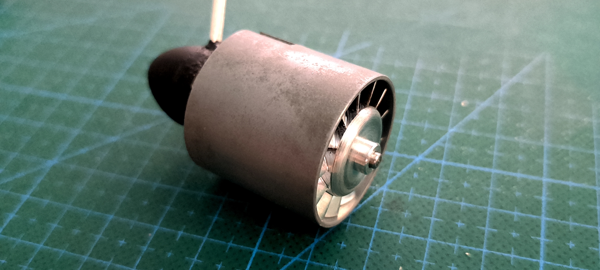

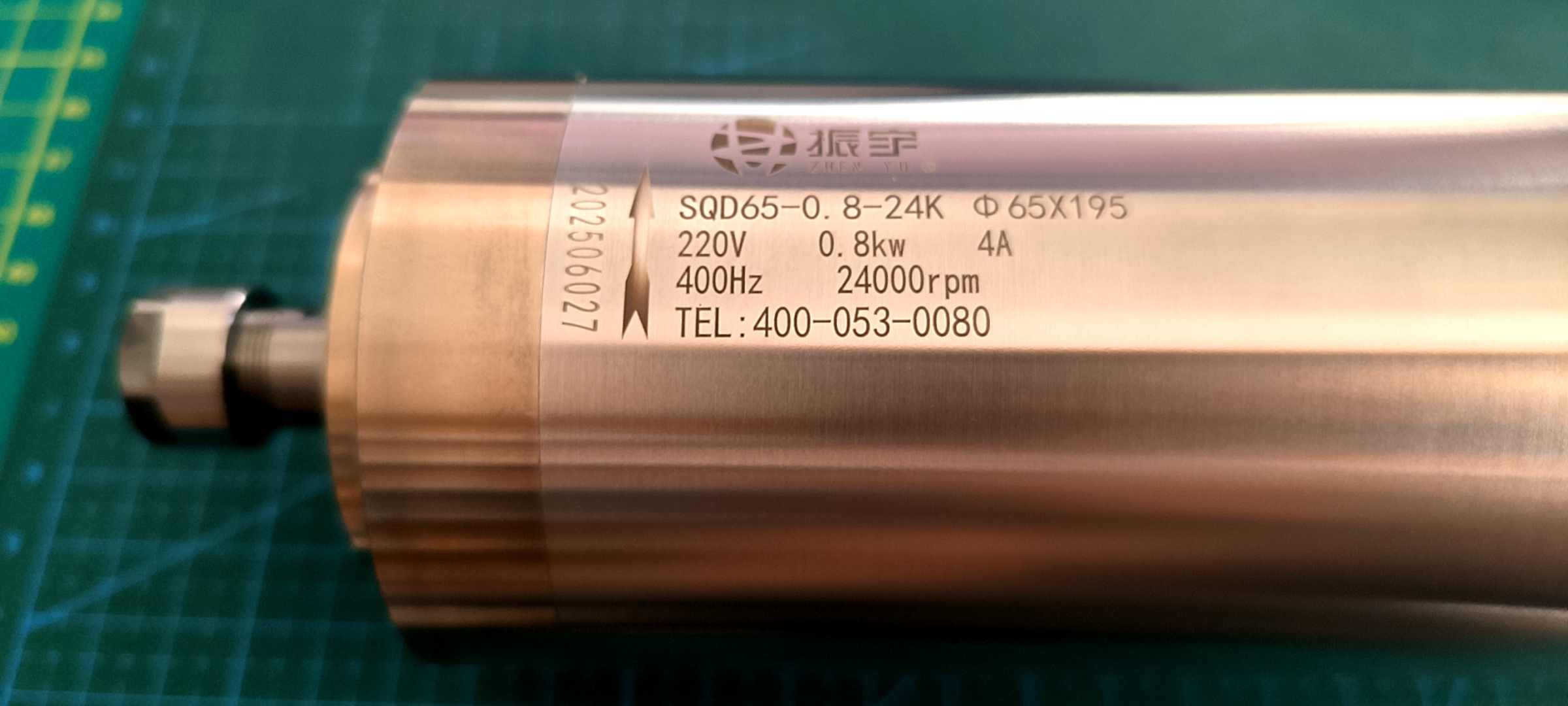

发表于 2025-8-16 18:57:34 | 显示全部楼层

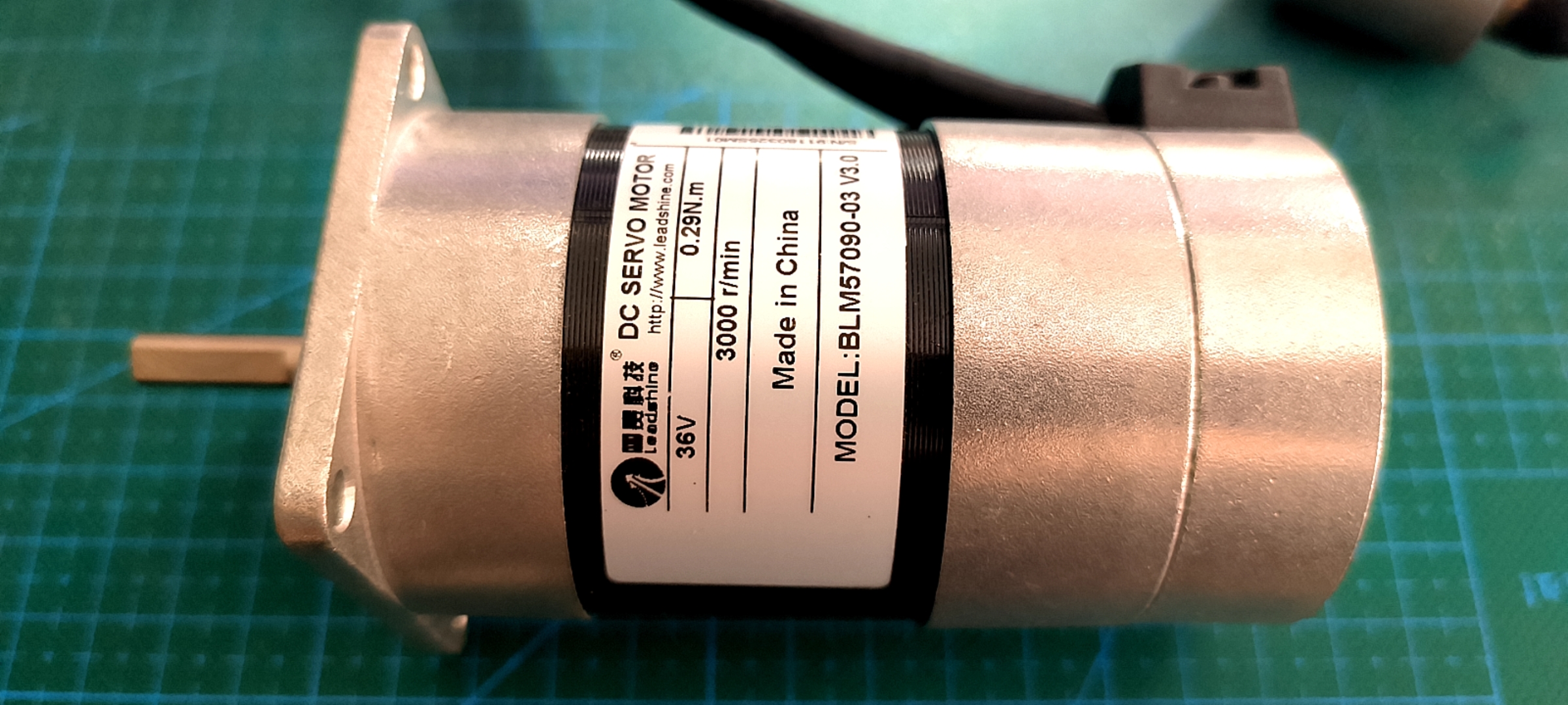

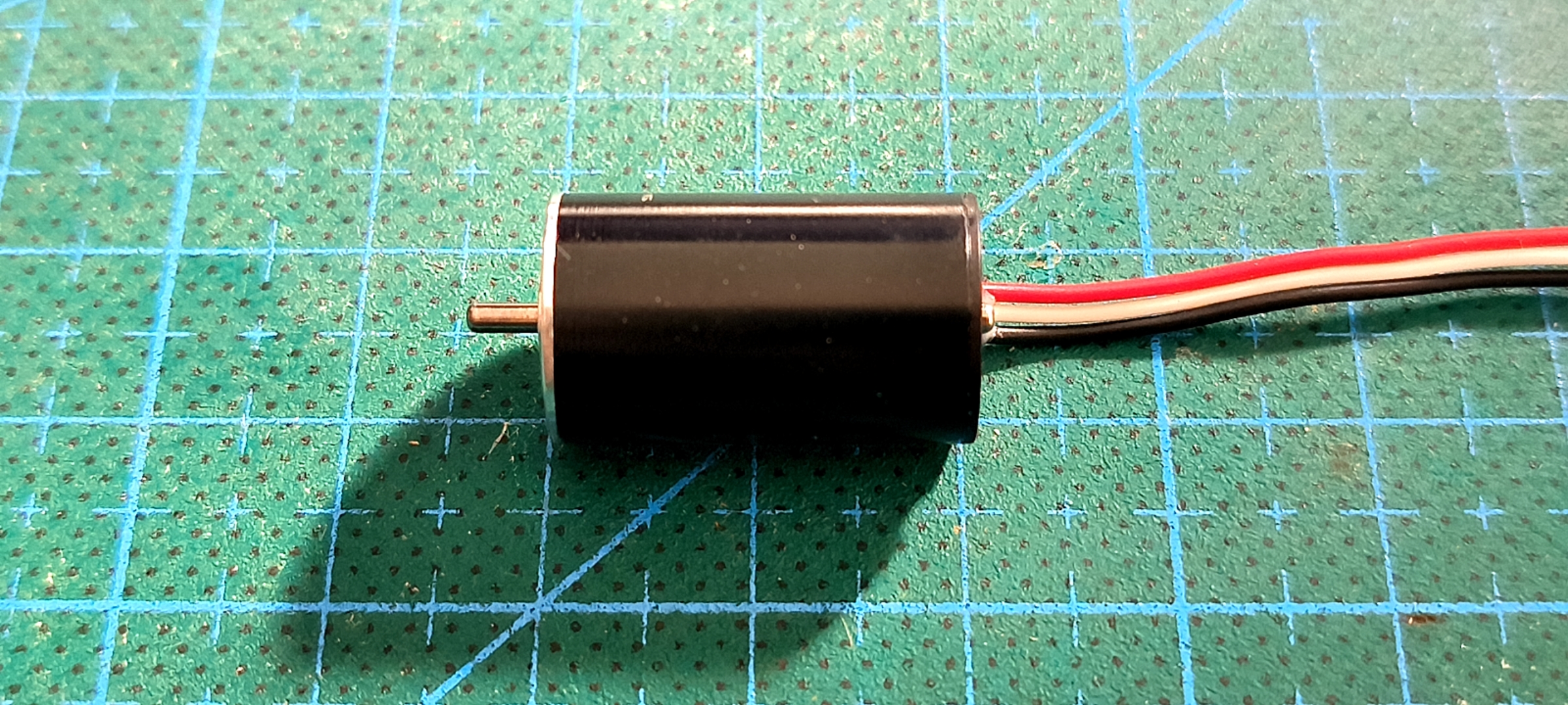

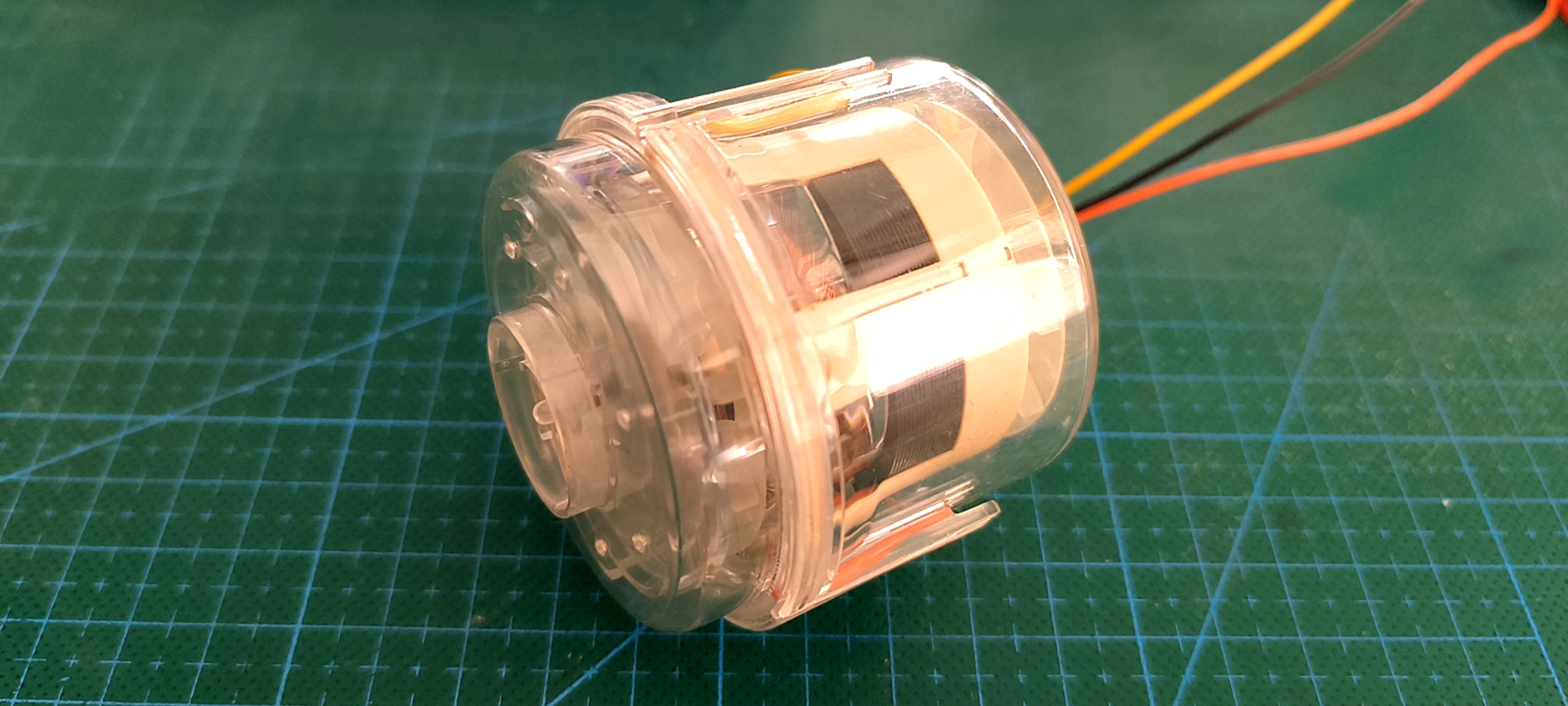

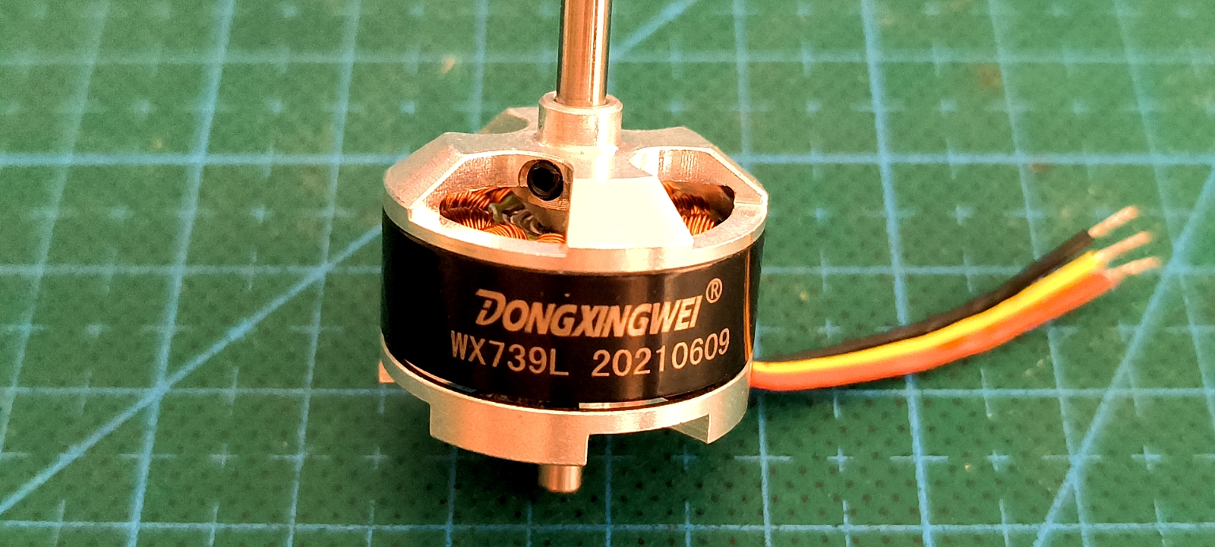

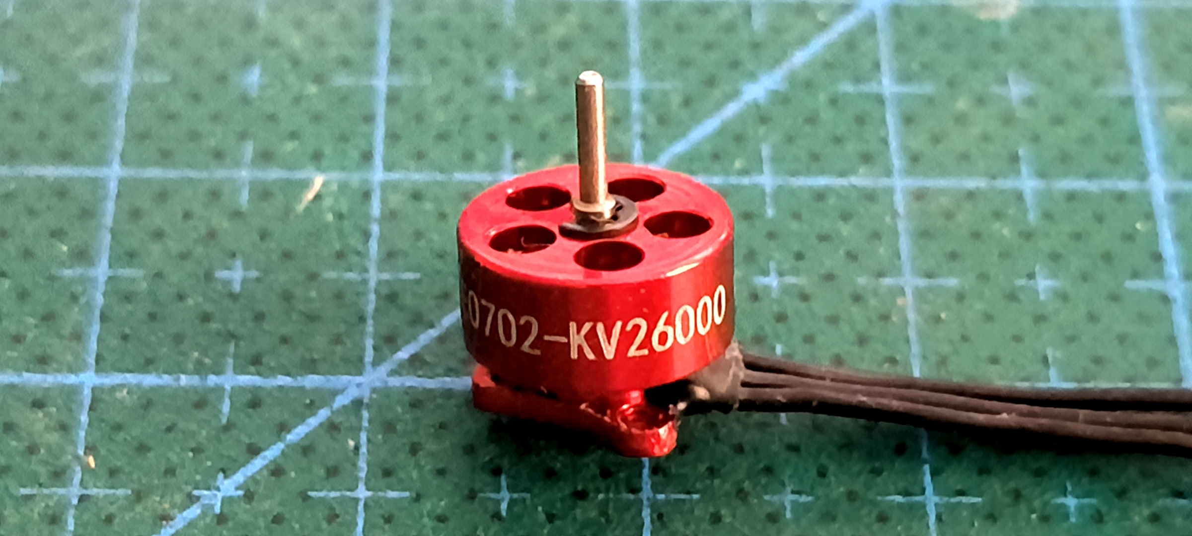

三相无刷电机展示,FOC测试用

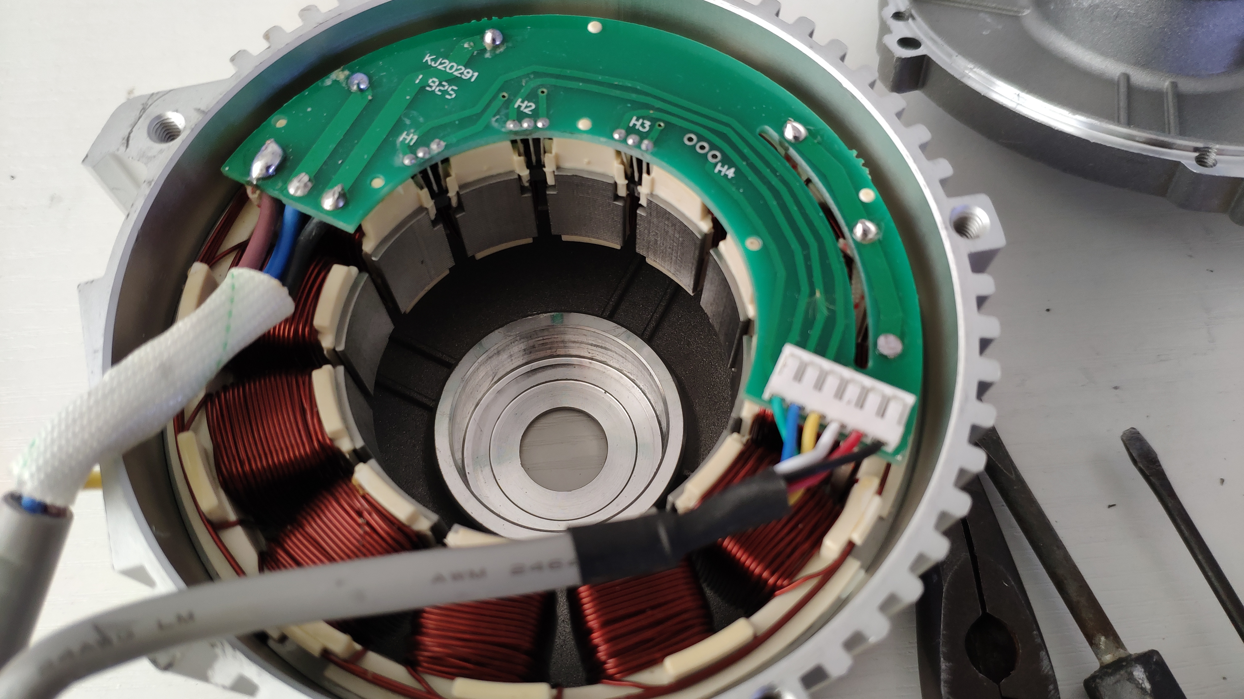

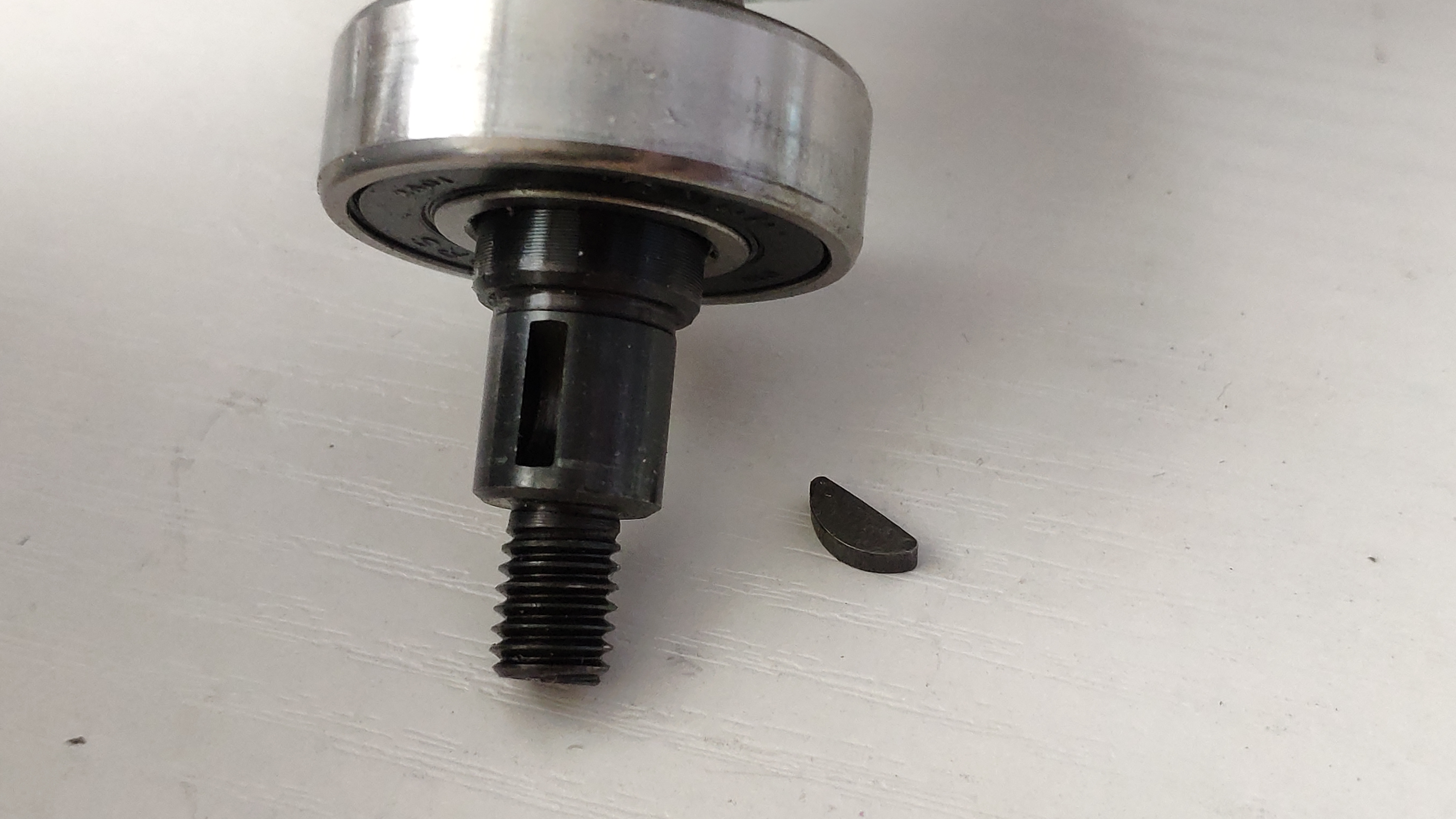

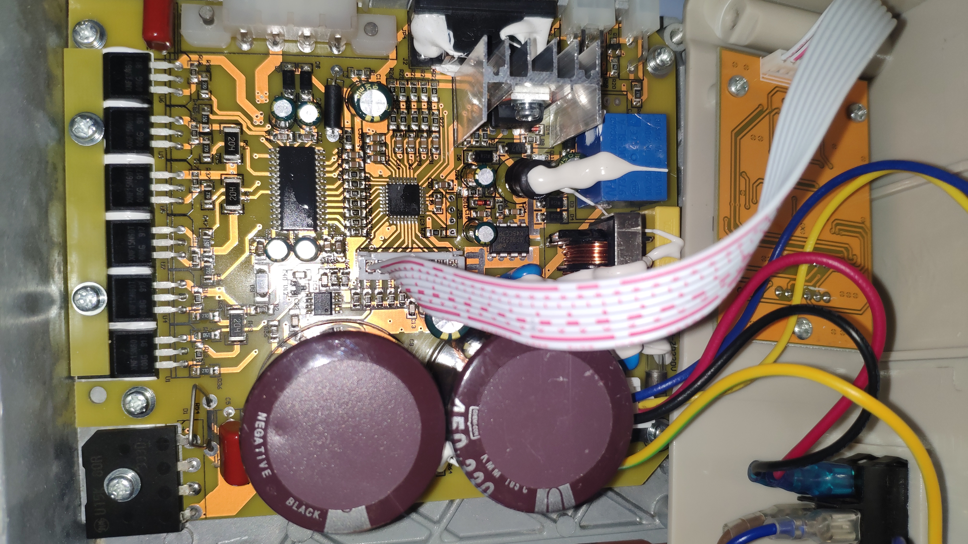

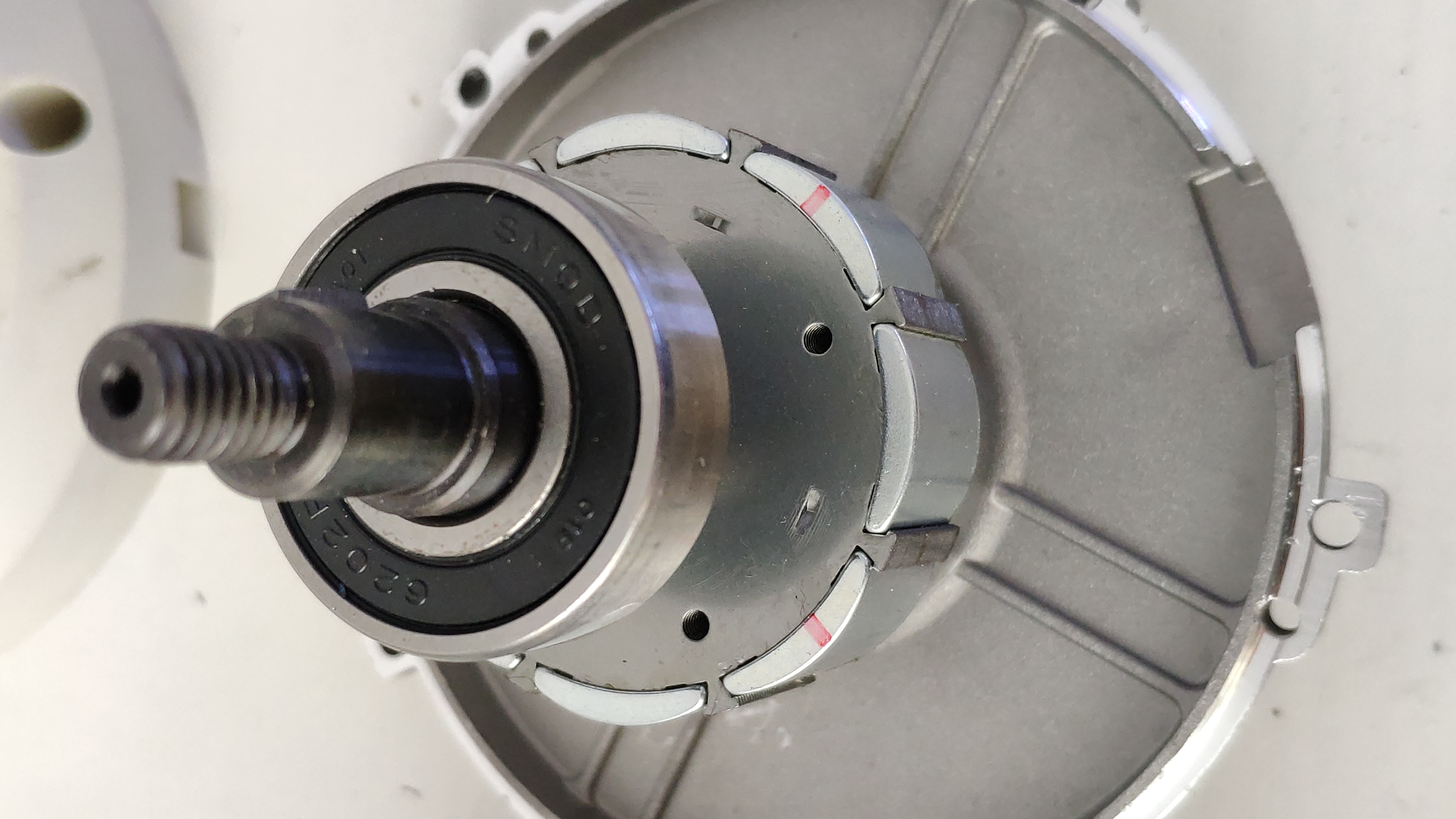

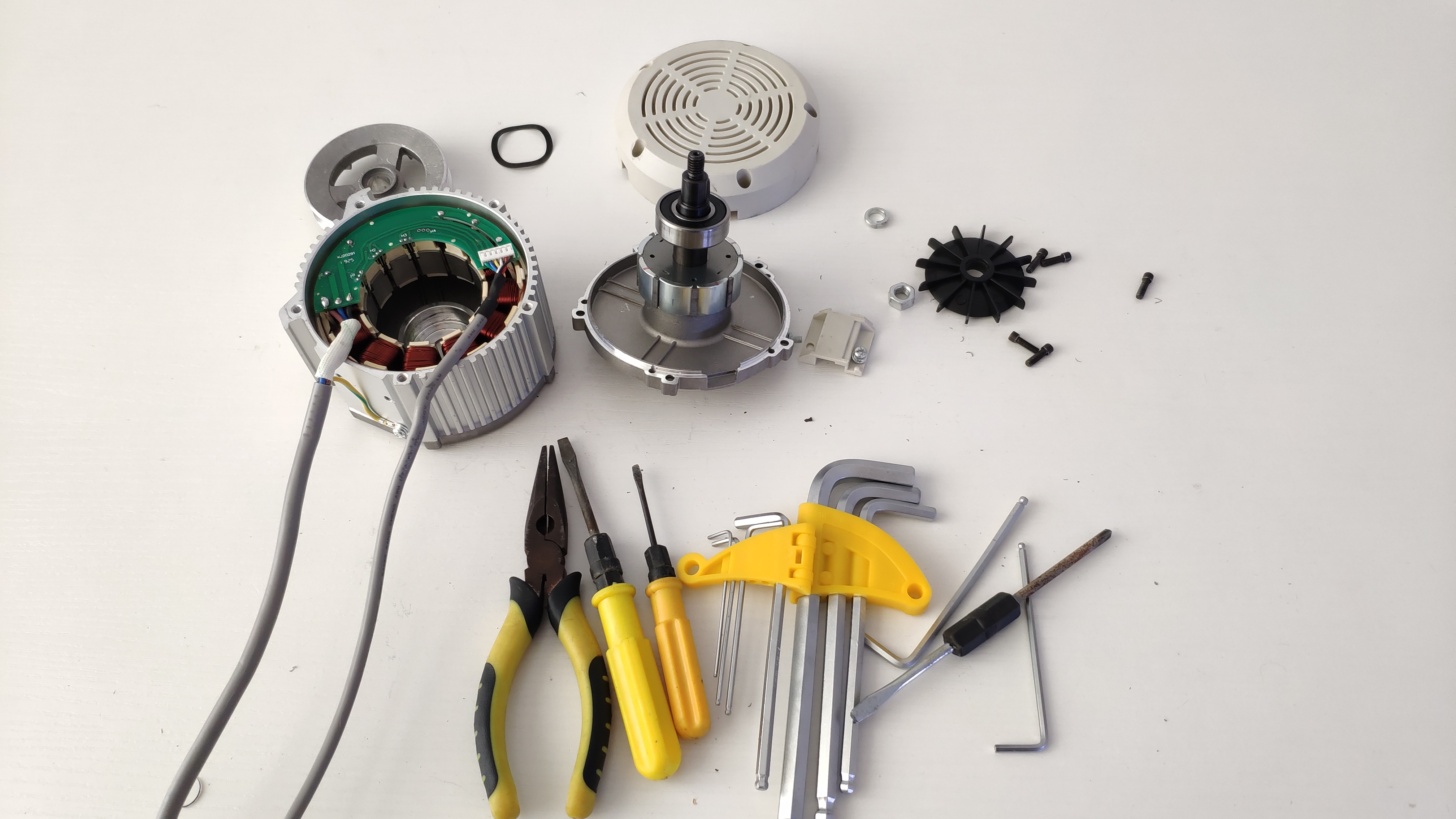

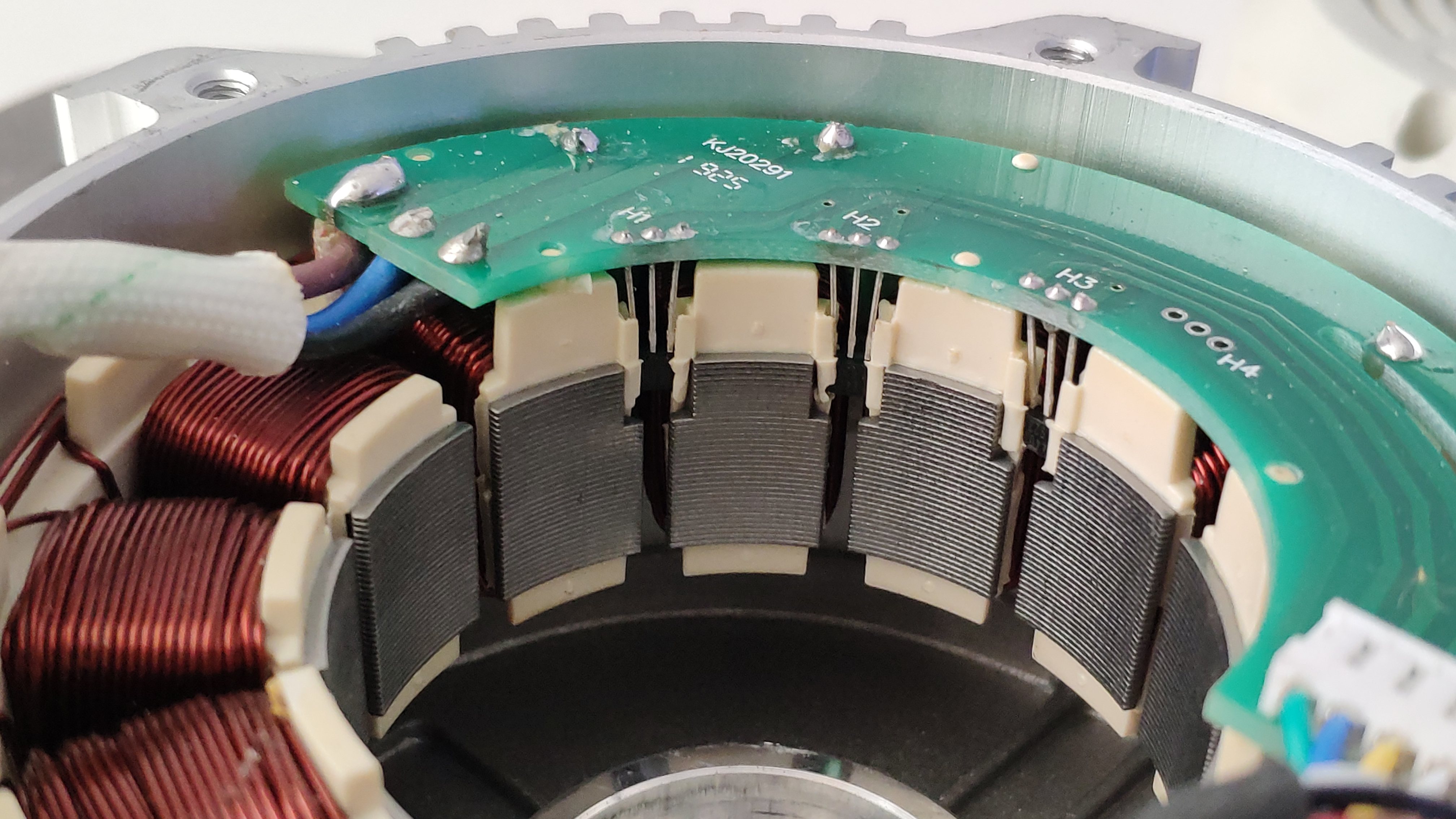

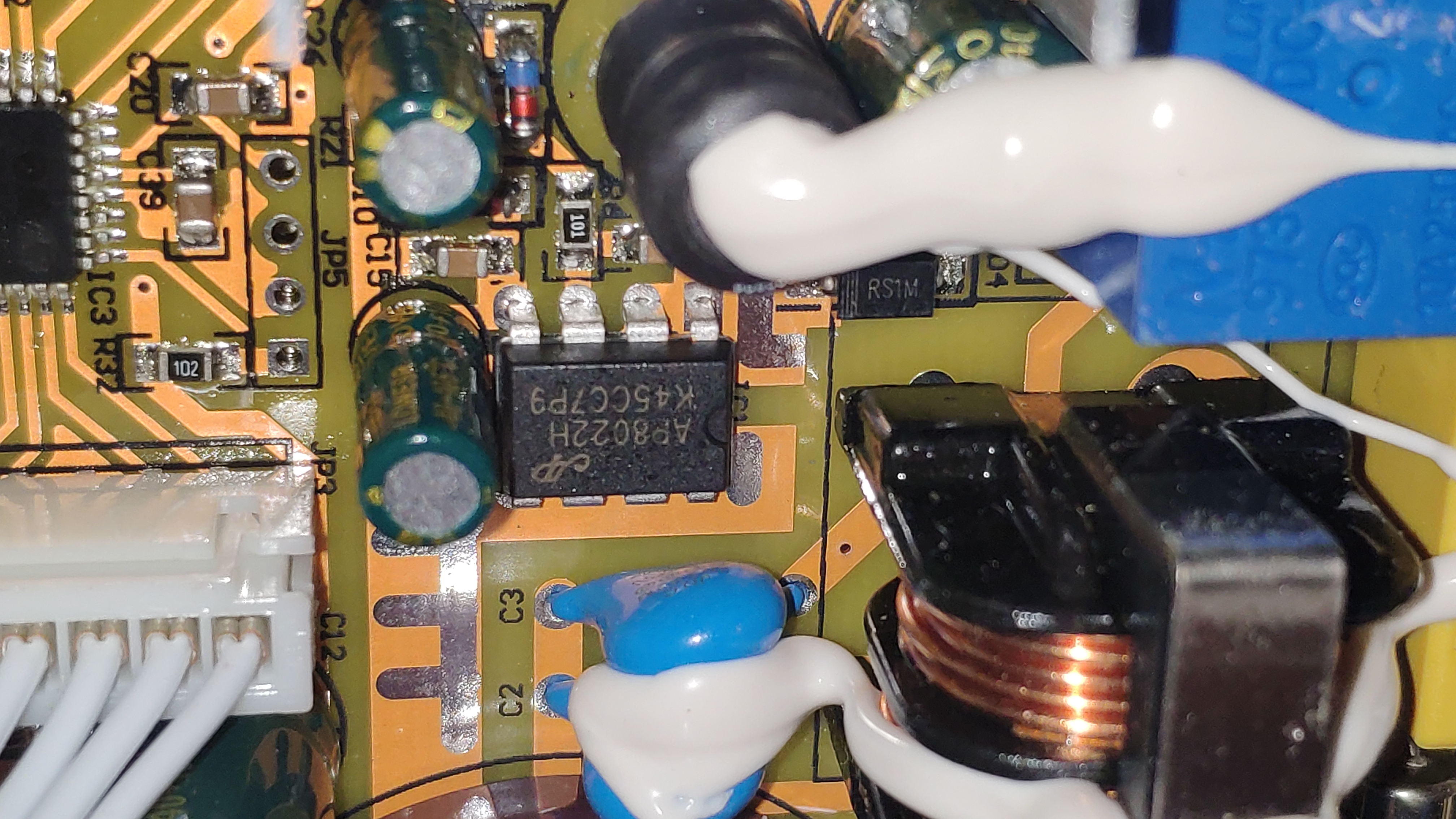

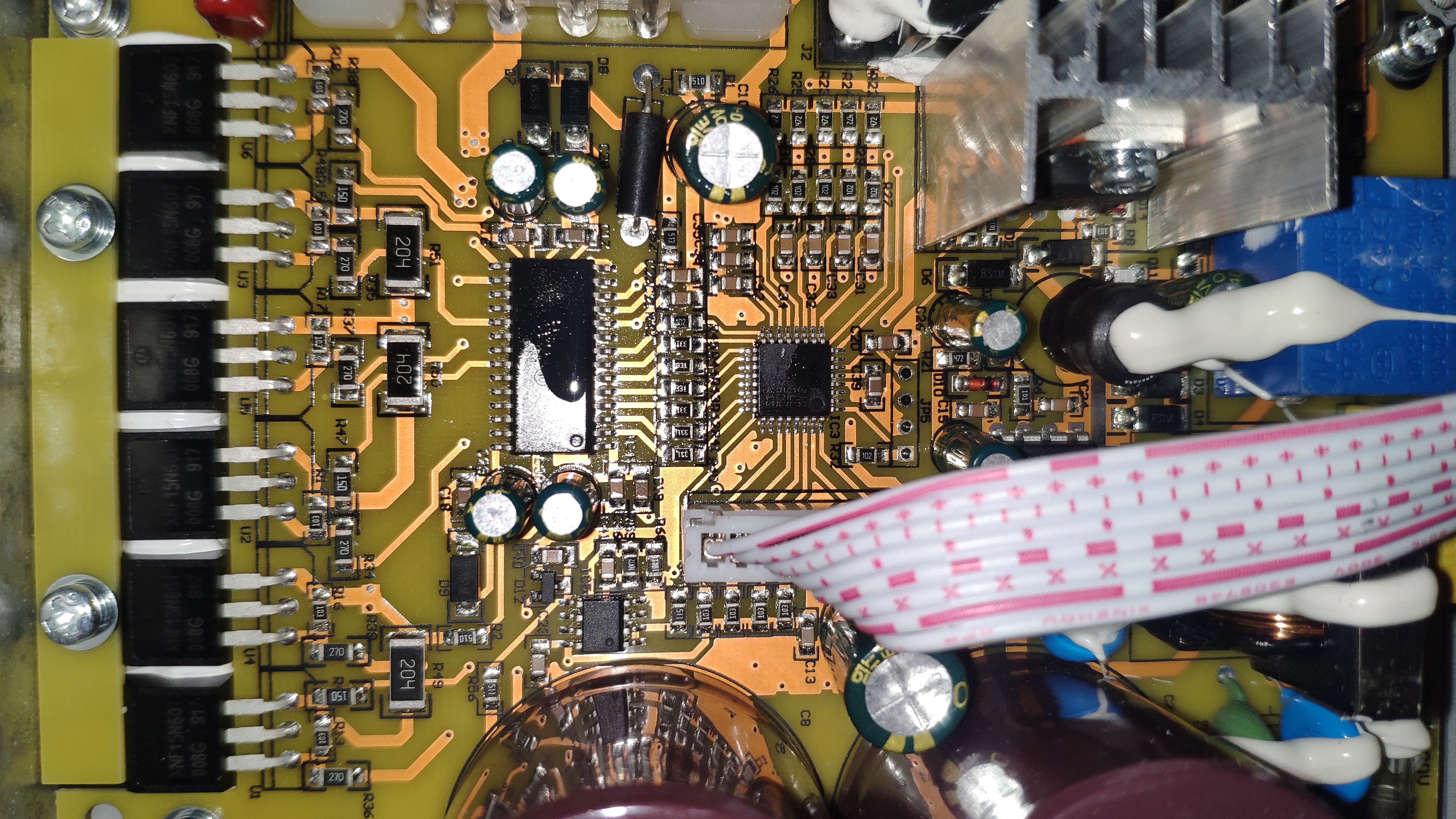

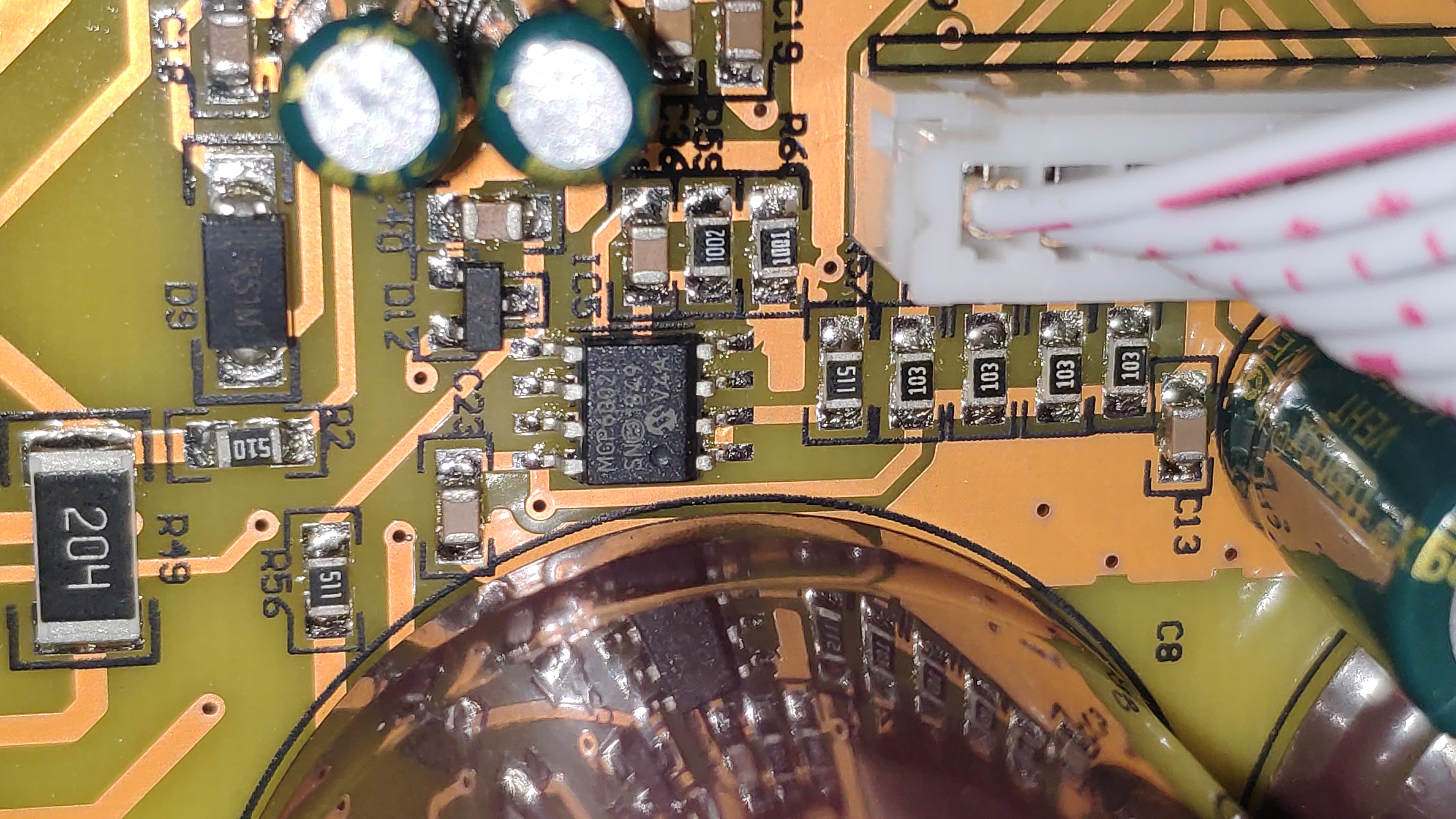

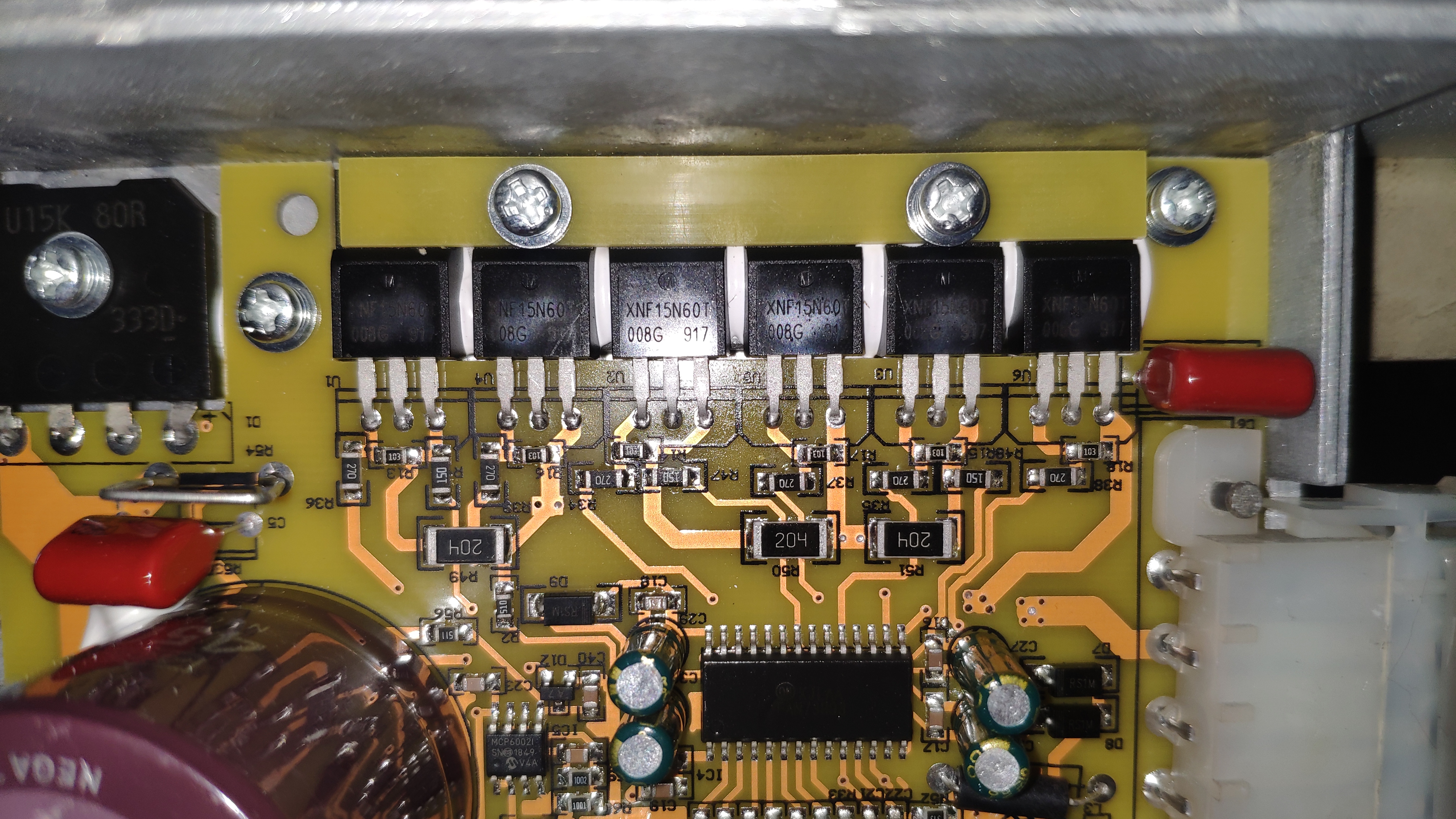

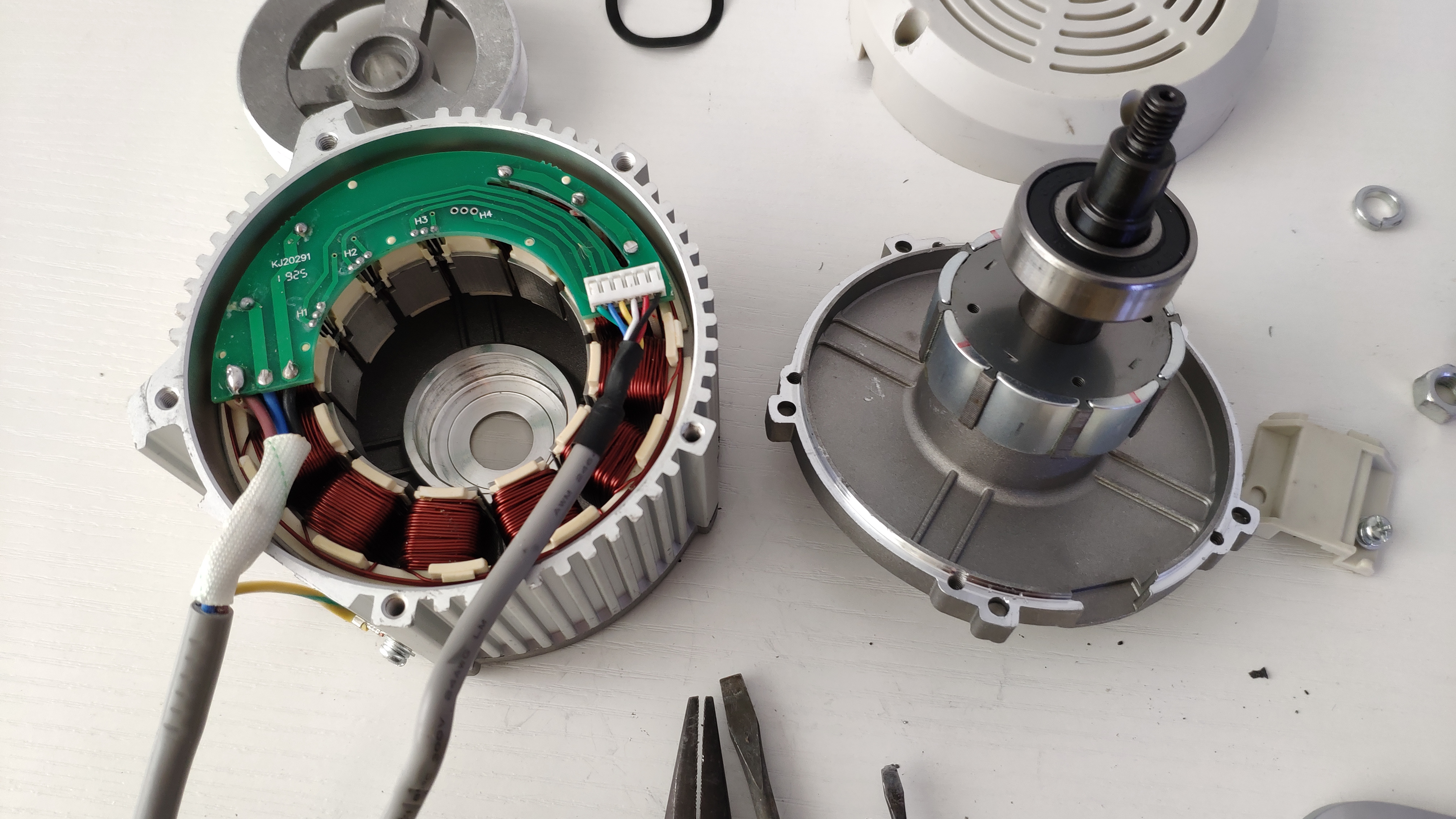

发表于 2025-8-16 19:24:21 | 显示全部楼层
行业应用:缝纫机电机
有感无刷,750W,200~5000RPM,4.5N·m,12N 8P 4对极
MOS的G极驱动用的FAN73893:
FAN73893MX-JSM 品牌 JSMSEMI(杰盛微)
FAN73893MX 品牌 onsemi(安森美)
