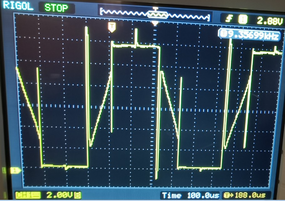

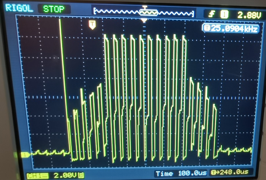

下面波形为5万转时的电枢波形,6步切换总周期为1200us,对应5万转/分,波形对称。
下面为95000转/分时的波形,100%占空比,波形依旧对称:

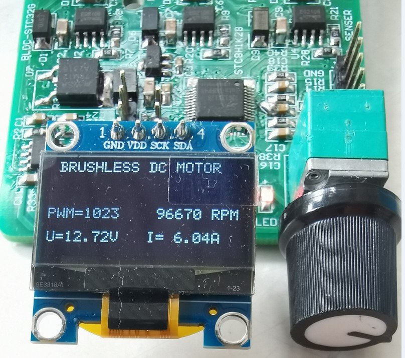

全速时转速,因为录像时OLED显示频差导致显示不好看,拍个照片,使用15AH 4S 12.8V磷酸铁锂电池供电,此时电流已经到了6A:
