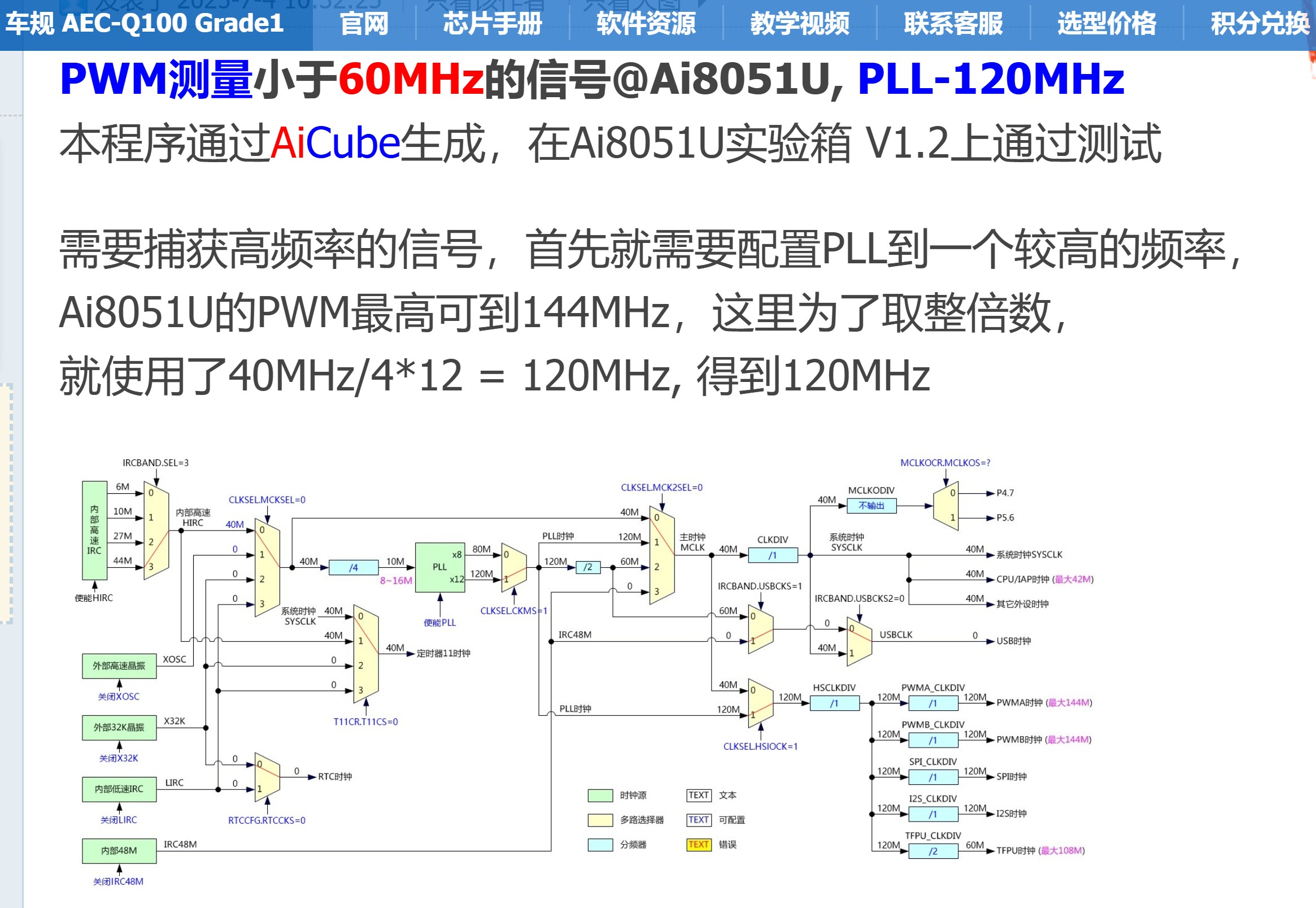

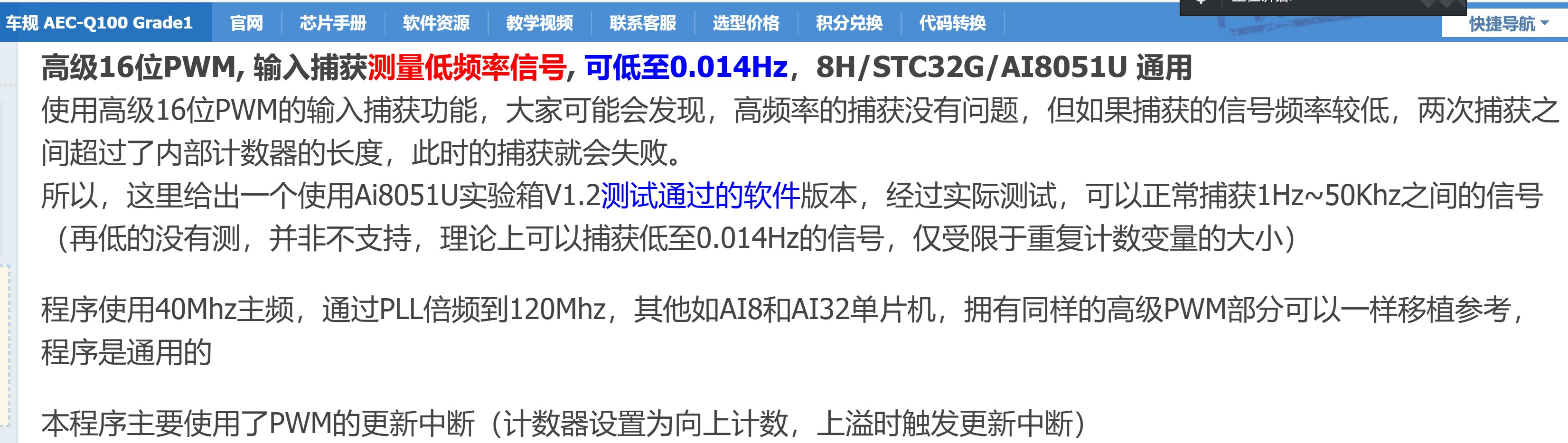

如果想要采集一个脉宽不确定多大的高电平的宽度,咋弄
定时器输入捕获有个最大宽度65535
25428
 楼主| 发表于 2025-8-20 10:32:18 | 显示全部楼层
用 PWM 捕获,论坛搜索下
