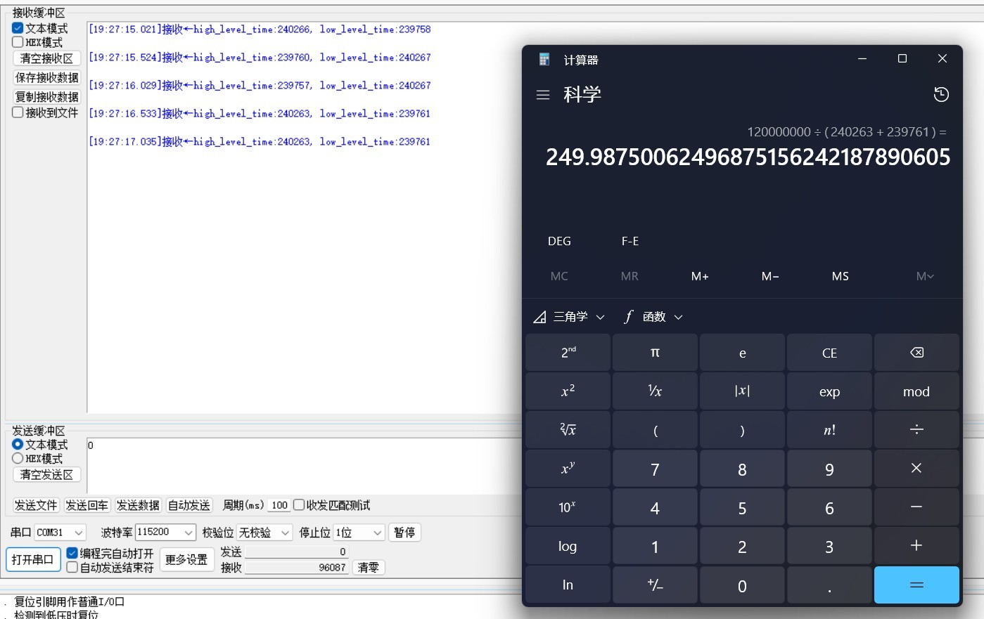

程序默认通过T0中断改变P00口,输出250Hz的信号,这里通过计算器计算可以看到,实际捕获值为249.98Hz,占空比默认为50%

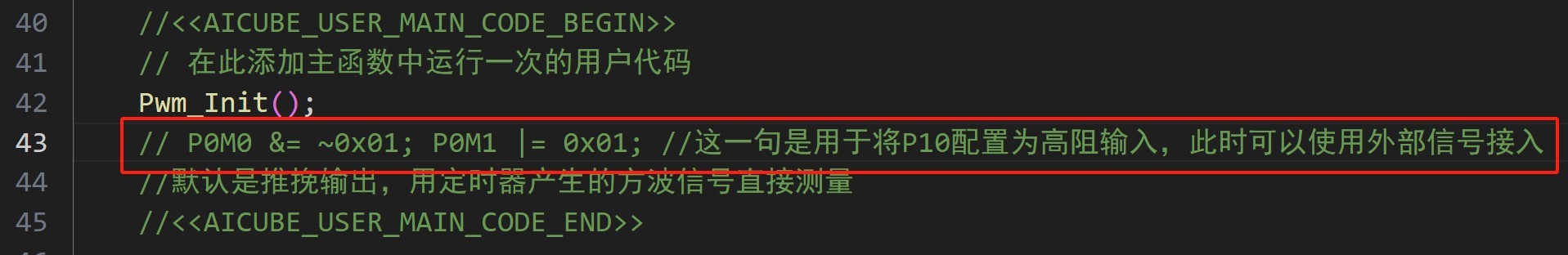

程序框架通过AiCube生成,在程序main函数的43行,可以通过取消注释代码,来屏蔽T0的方波输出,从而使用外部信号输入给P00来进行测量
