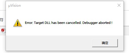

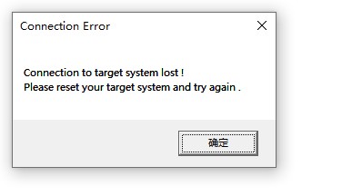

我的keil环境中的配置如下:
但是我debug之后会先后弹出
不知道问题出现在哪里

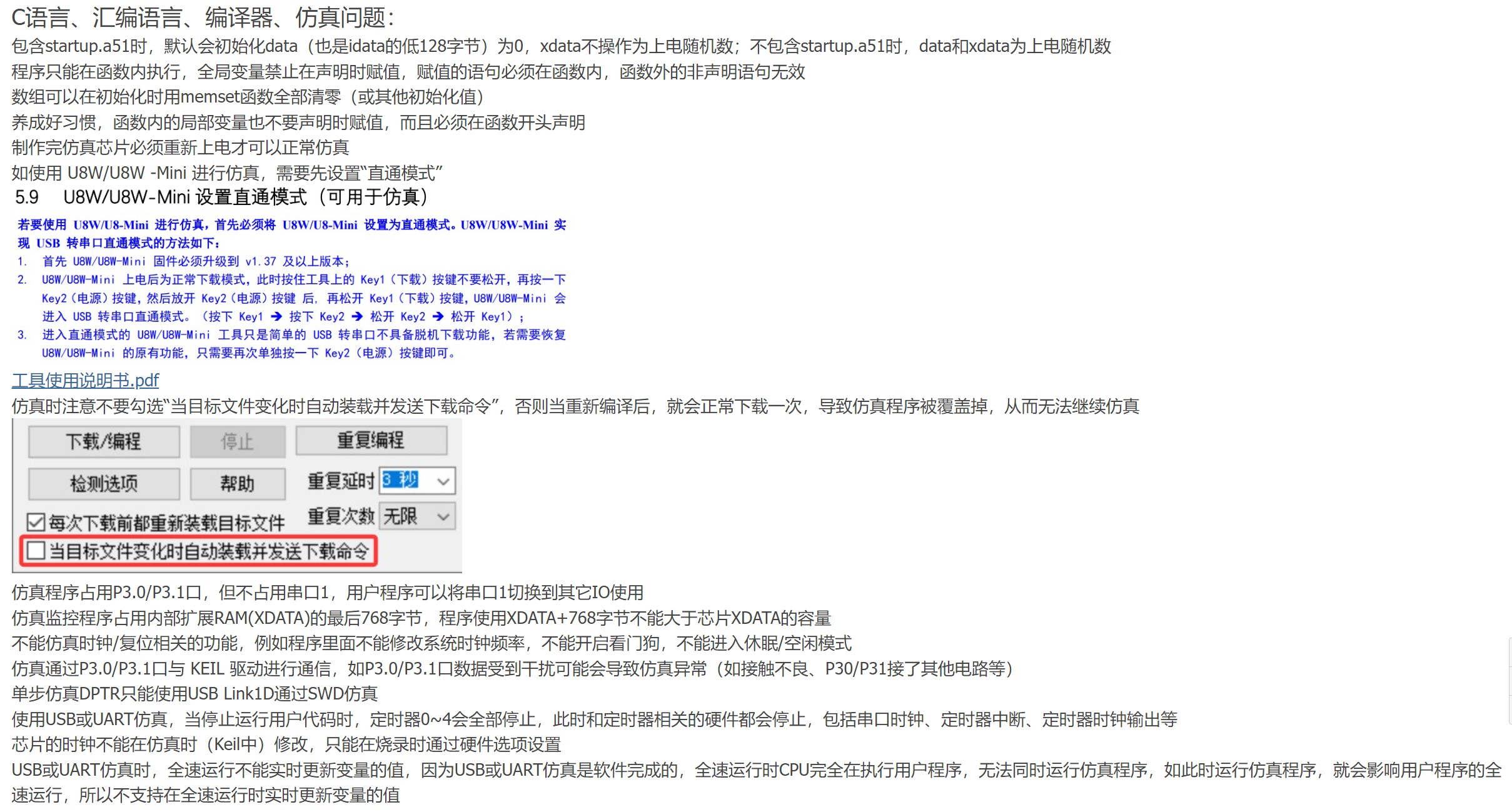

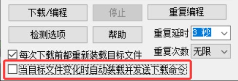

发表于 2025-7-30 20:24:09 | 显示全部楼层
没有正确制作仿真芯片或通信不正常
注意取消勾选该选项,否则一旦重新编译生成HEX,仿真程序就会被用户程序替换掉
仿真相关注意事项:
新手必读:
37
