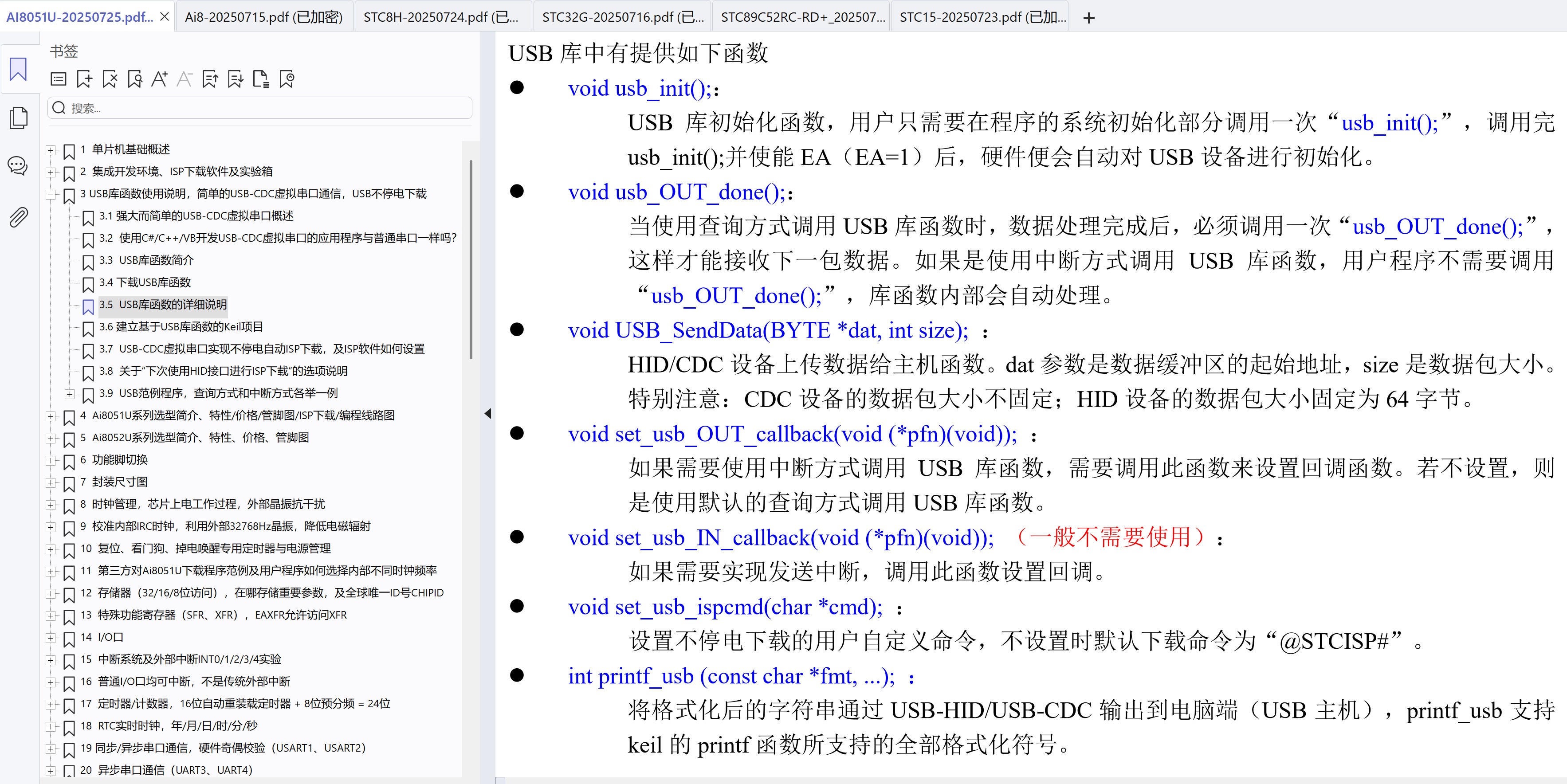

使用USB库,内部会自动分包发送,当然接收时触发两次中断分包接收。

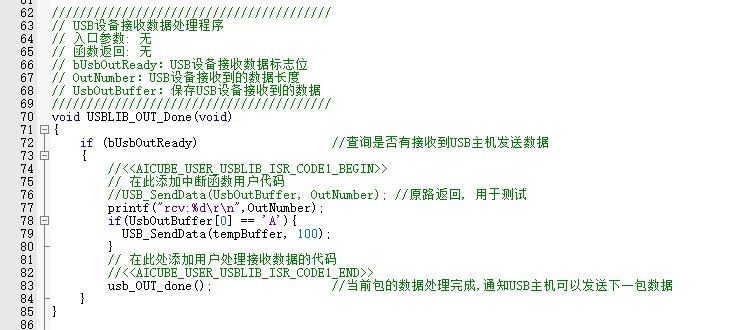

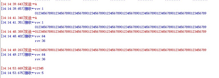

举个例子:
通过CDC串口给MCU发一百个字符,可以看到回传信息,分64+36两包接收。
发A,MCU给上位机发送一百个字节,只需要调用一次USB_SendData函数。
CDCTest.zip (225.05 KB, 下载次数: 72)
