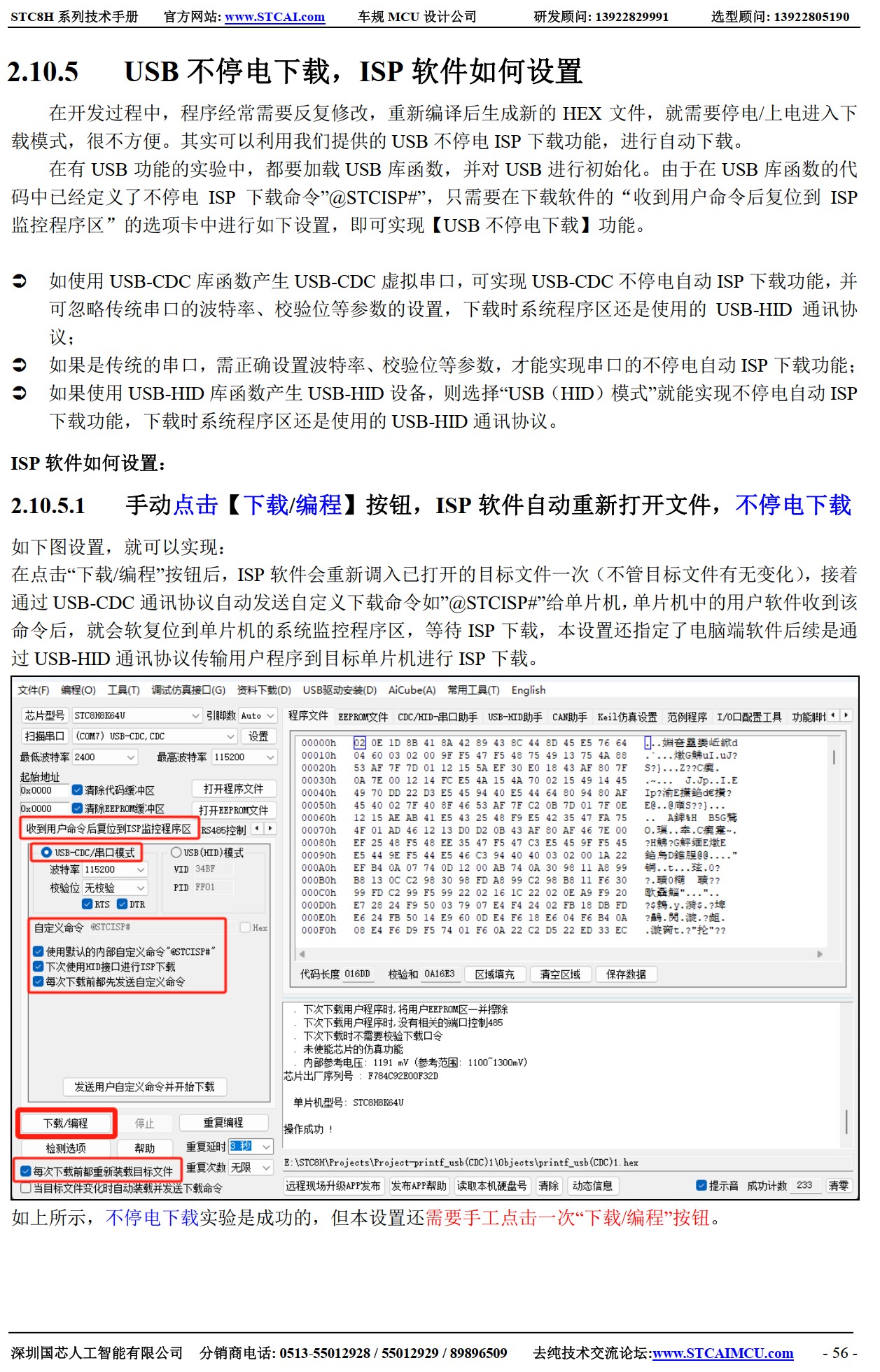

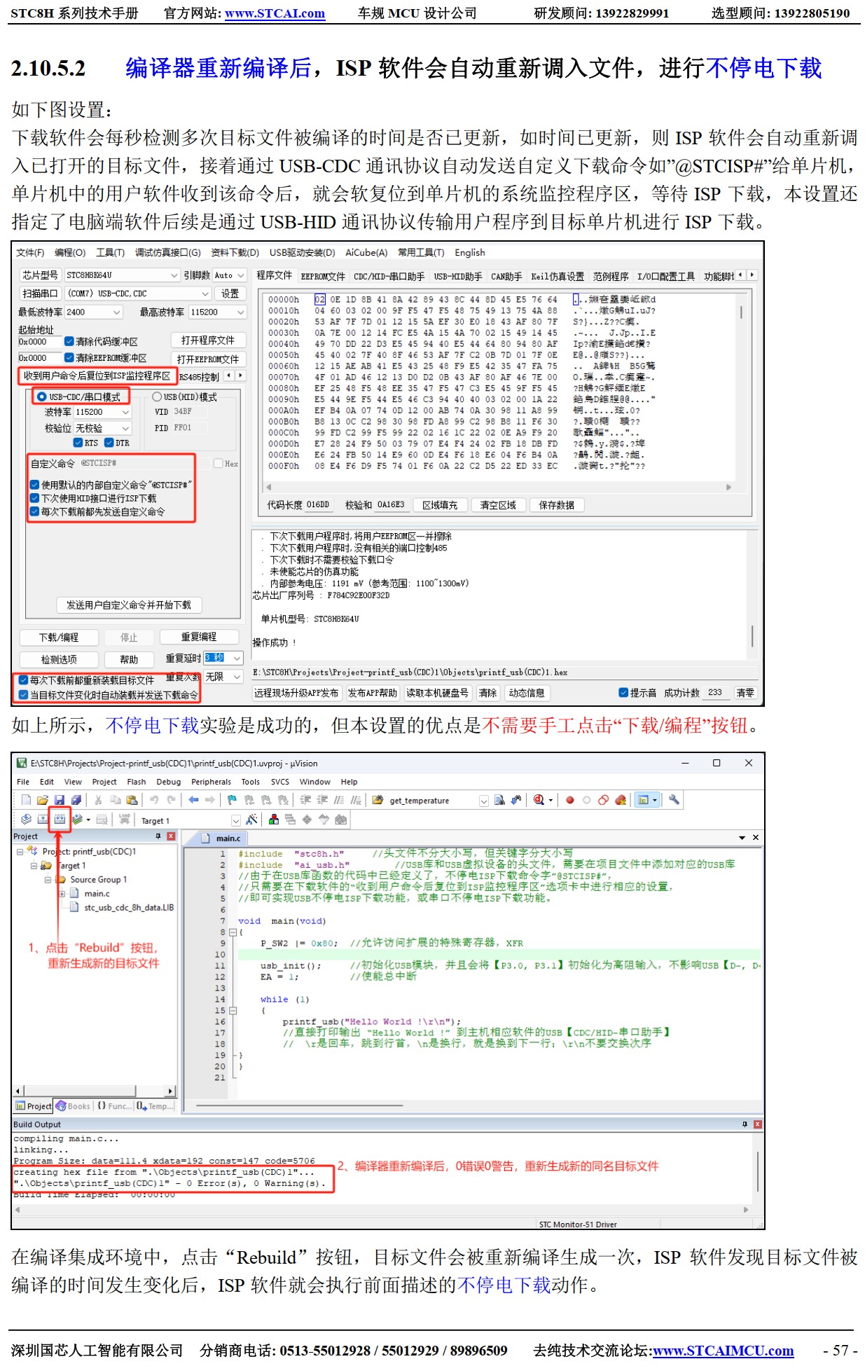

发表于 2025-7-29 08:39:11 | 显示全部楼层

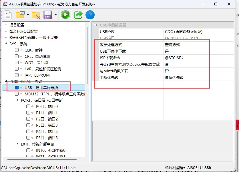

AI8051U实验箱,是通过USB-CDC实现不停电编程下载,
可以用AICUBE自动生成程序框架,无需自己手动添加程序:
