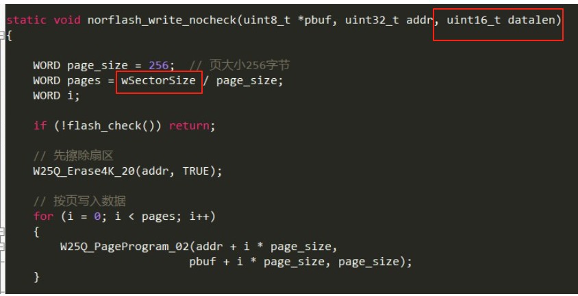

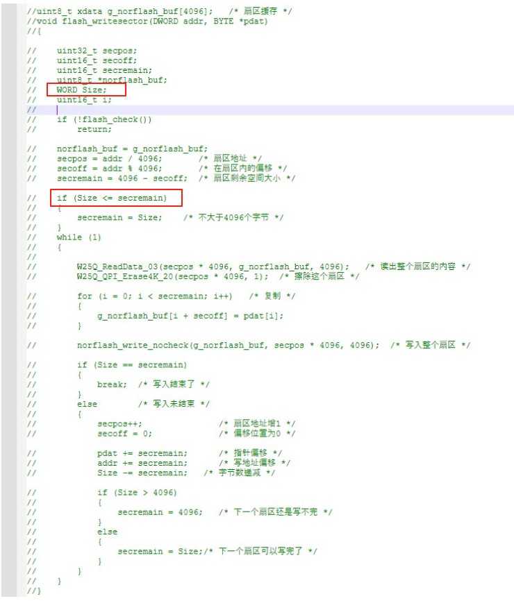

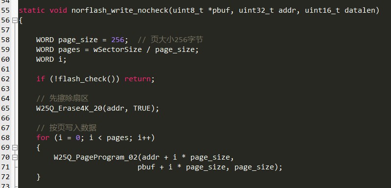

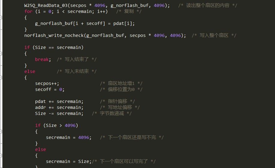

QSPI驱动W25Q128,实现U盘|已解决
602
602
 楼主| 发表于 2025-7-29 09:52:28 | 显示全部楼层
erci*** 发表于 2025-7-29 09:39
写入前可以按你的思路做缓存。但是擦除和写入操作就是完整扇区操作了,所以是扇区首地址。没有说扇区擦一 ...
我要是先读取扇区数据,然后修改缓存数组后再擦除扇区数据后写入扇区,格式化的时候提示格式化失败,写入扇区的函数包含了擦除扇区命令。
602
602
 楼主| 发表于 2025-7-29 10:10:03 | 显示全部楼层
找到问题了,有个变量没有赋值
[attachimg]110194[/attachimg] [attachimg]110195[/attachimg]  详情 回复 发表于 2025-7-29 10:12

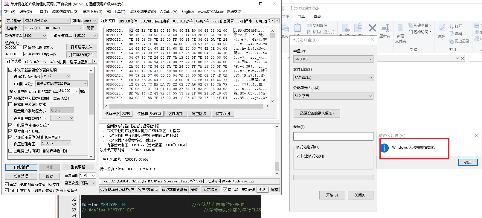

发表于 2026-8-21 08:39:53 | 显示全部楼层
我用官方例程在实验箱上也报错。不知道是不是同一个原因
用这里的例程,实验箱上应该是从32G移植过来的,只实现了外部FLash. 下载时EEPROM选32KB以上 【新提醒】【Ai8051U】擎天柱核心板学习记录贴 | 已有部分开源程序发布 - 传统89C52单片机学习板,升级到强大的 Ai8051  详情 回复 发表于 2026-8-21 09:13

发表于 2026-8-21 09:13:06 | 显示全部楼层
下载时EEPROM选32KB以上
【新提醒】【Ai8051U】擎天柱核心板学习记录贴 | 已有部分开源程序发布 - 传统89C52单片机学习板,升级到强大的 Ai8051U,管脚兼容穿越到32位的性能,SDCC实战 国芯人工智能技术交流网站 - AI32位8051交流社区
