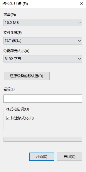

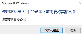

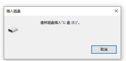

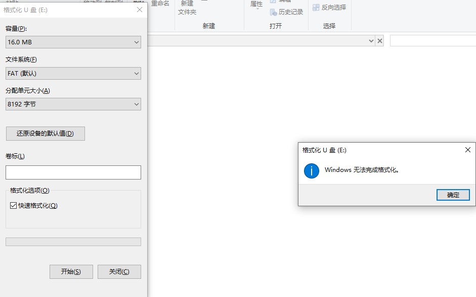

根据ai8051u官方的msc例程,将W25Q128的驱动方式由SPI改为QSPI驱动,QSPI驱动使用官方库实现,结果出现下面U盘格式化失败的情况以及提示插入U盘的情况,调了两天没看出来哪里有问题,请论坛里的大佬帮忙看下是哪里的问题。

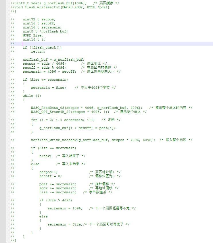

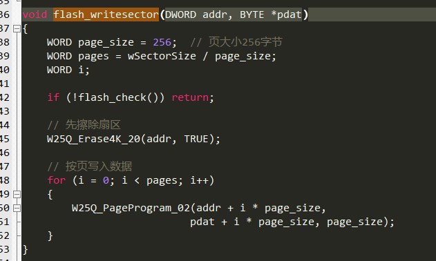

 楼主| 发表于 2025-7-29 09:29:04 | 显示全部楼层
erci*** 发表于 2025-7-28 22:05
这个例程支持内部FLASH\SPI-Flash\QSPI-Flash三者切换了,可以对比下差异:
大佬,这个可以了,主要是flash_writesector函数有区别,我有一个问题需要您能解答一下,flash_writesector函数中addr每次都是扇区首地址起始的吗?我的程序中是增加了addr是非首地址的判断,但是如果是首地址的话应该也不影响。我将要写入的扇区的数据先读出来放入一个缓存数组,然后再根据扇区偏移地址将要写入的数据放入到缓存数组中的对应位置,然后再写入扇区,按理来说不应该会有问题呀
默认addr是扇区首地址
默认addr是扇区首地址
区分addr是否是扇区首地址
区分addr是否是扇区首地址
写入前可以按你的思路做缓存。但是擦除和写入操作就是完整扇区操作了,所以是扇区首地址。没有说扇区擦一半写一半的。需要关注Flash的最小擦除大小,W25Q 系列最小就是4K一个扇区。  详情 回复 发表于 2025-7-29 09:39
123
5133
11465
发表于 2025-7-29 09:39:29 | 显示全部楼层
cyf1*** 发表于 2025-7-29 09:29
大佬,这个可以了,主要是flash_writesector函数有区别,我有一个问题需要您能解答一下,flash_writesect ...
