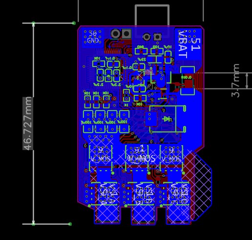

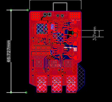

开源链接Ai8051U电调(移植AM32固件)
固件下载:在大佬开源不久就想复刻,但是遇到一些问题,后来在@万能青年的帮助下解决了我遇到的问题,非常感谢佬的帮助,固件解决了,
硬件优化:硬件上重新布局,修改了12v稳压模块,改为了体积较小的封装为SOT-89-3的AMS1117-ADJS,在增大散热面积的情况下,减小元件体积,在复刻了开源的硬件后,自己优化PCB时犯了一个致命错误,采样电阻的焊盘使用了填充处理,本想时增大过电流的能力,结果导致电阻两端的焊盘距离变得很近,
在用16V锂电池直接供电时,直接导致空气击穿烧坏pcb,测试了三次才找到问题所在,后续修改pcb解决了问题.
测试的电流,估计最大值50a
反面
反面
正面
正面

没有上千伏不可能击穿空气并烧坏PCB
