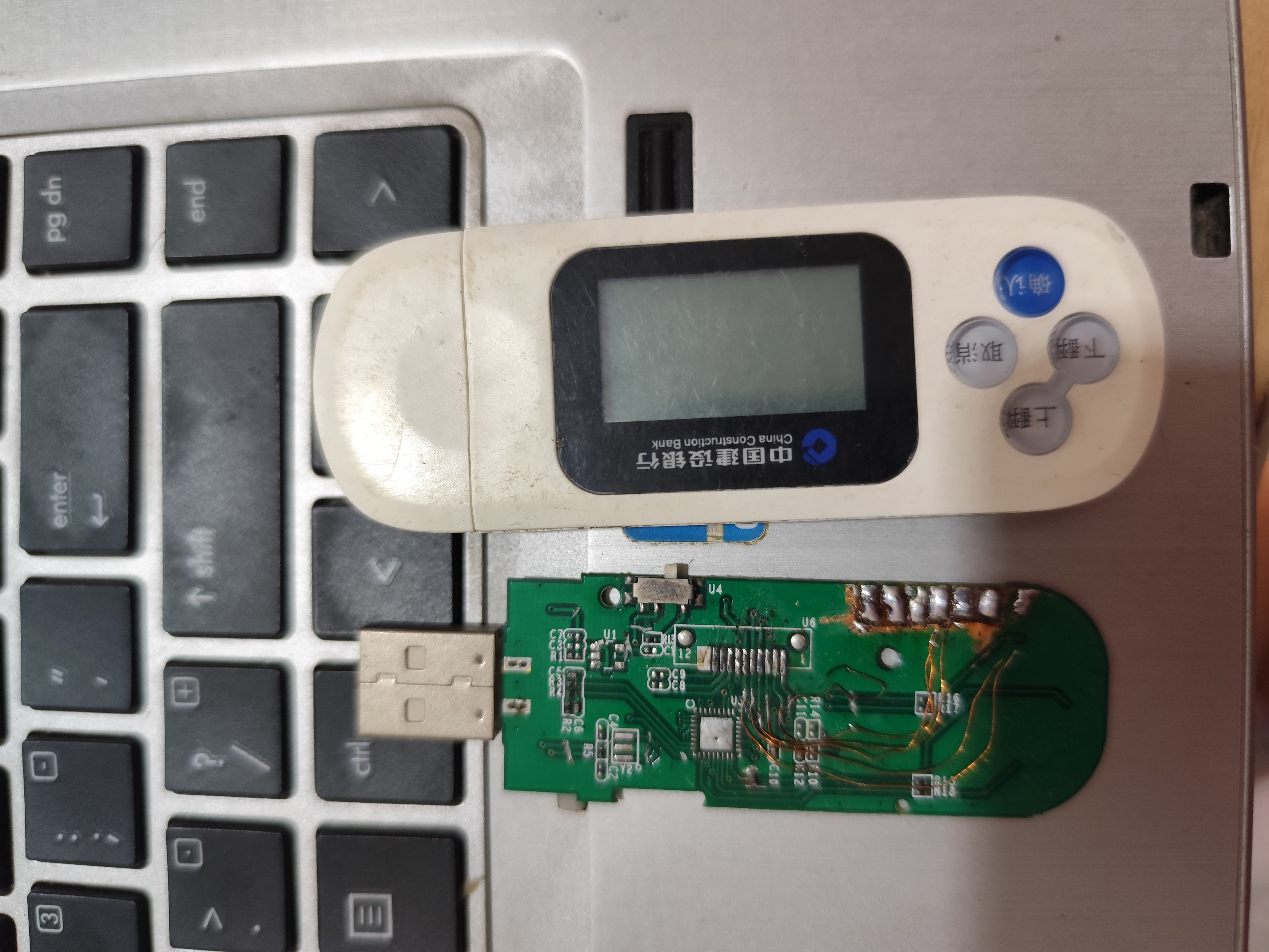

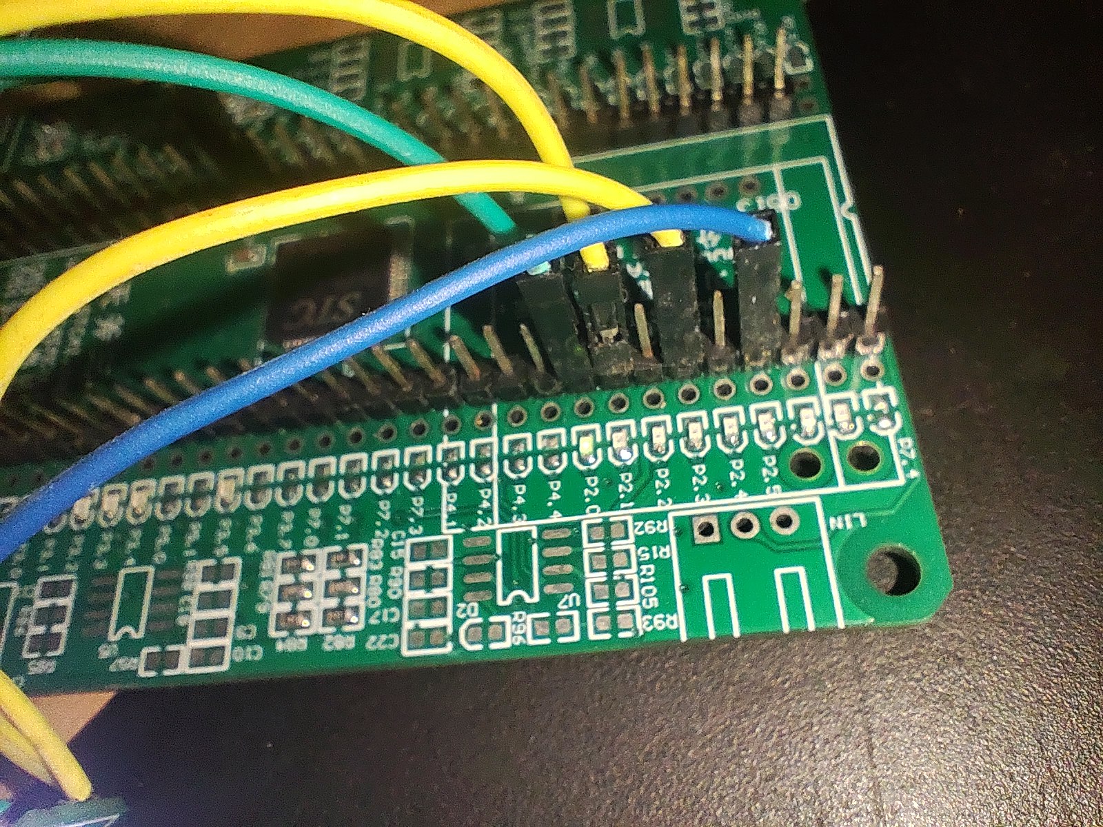

2023年在数码之家论坛申请了 开天斧三的开发板,试了一次就吃灰了。前几天打算做个小东西,利用红包买了几个STC8H8K64U的单片机,之前大学就玩过STC89系列的,看了下stc8系列的使用前要初始化引脚,因为没系统学过,在这里载了大跟头。买了本丁向荣老师的“单片微机原理与接口技术-基于stc8h8k64u”,感觉比文档分了条理。拿出来在数码之家那里收集的屏幕,就是建设银行优盾拆的屏幕,128x64像素,带背光很适合再次利用。

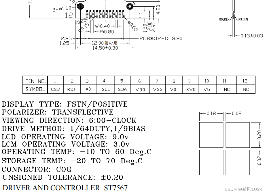

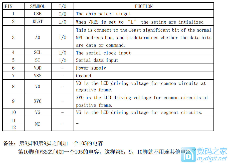

cog是st7567已经明确了,驱动就好办了。但是之前一直是89系列模拟SPI时序驱动,这次想玩玩硬件驱动的,可惜《单片微机原理与接口技术-基于stc8h8k64u》里的范例给的是SPI管理25系列ROM,可以参考但有限,网上搜也没找到这个型号的,那就自己折腾。

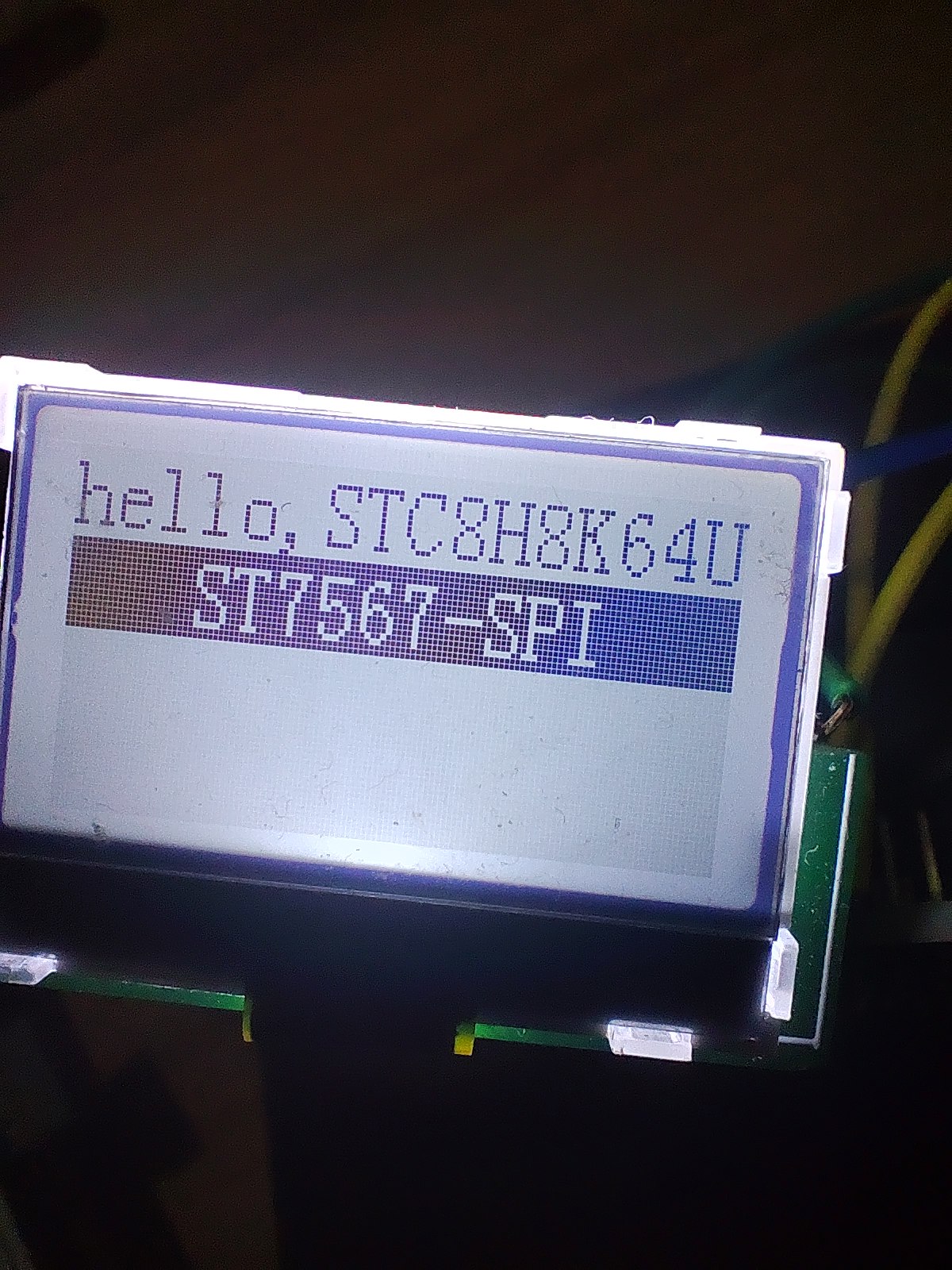

  125. /******************** 显示字符调用font文件的函数 ********************/
  126. //x横坐标,y页地址=纵坐标除以8,注意每个字符高度占用16bit=2page,最多完整显示4page,y不是座标!
  127. //如果用font文件,那么只能完美显示4行y=0-1,2-3,4-5,6-7page,bit 这个参数是反显一个像素,没有用st7567的命令而是用像素取反运算

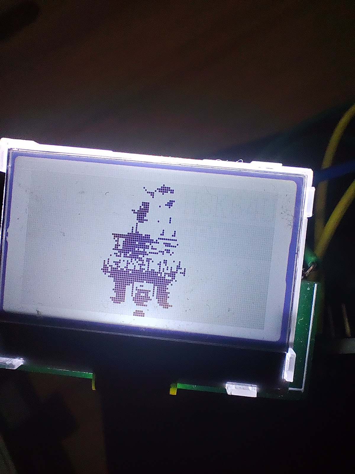

CPHA=0, CPOL=1, 我的理解是这样的:(为了简单测试成功。我采用单片机做主机,lcd从机,忽略ss引脚,cs一直拉低)
LCD_Init里初始化st7567的参数是来自数码之家 ID:lizi 的st7565源码,修改了对比度值为0x28,
Display_Char函数是为了显示font16.h文件内字符设计的。Display_Chars顾名思义显示字符串,

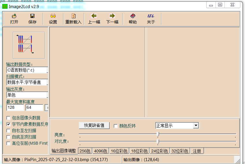

  4. unsigned char code  BMP0[1024] = { /* 单色bmp文件,不要文件头信息,此图片是stc炼丹炉 */

最终显示效果:显示stc炼丹炉[取模方式在图片上]和字符串循环显示。
源码,取模软件,st7567.pdf 已打包,keil5测试没问题。
st7567-spi测试.zip (1.19 MB, 下载次数: 61)

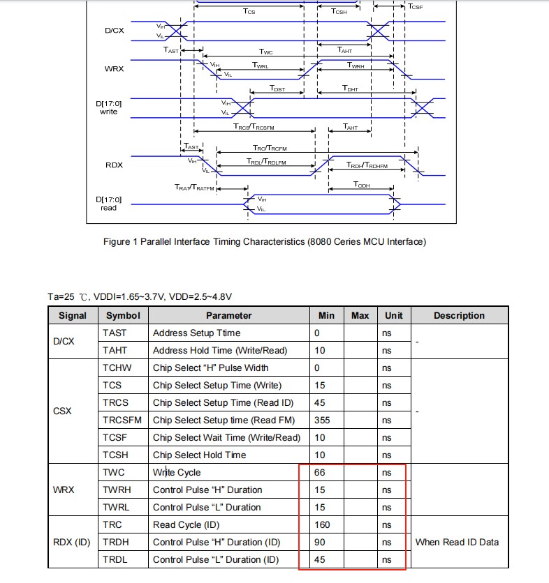

有一个问题,我怎么感觉硬件spi和软件spi没啥区别啊,能节省多少资源呢?因为我是爱好者不知道实际开发中存在的问题,我想做的是STC8H8K64 + HWL8110(uart通信,电量统计的芯片)+st7567+UART蓝牙无线发送一点数据。这个工程我需要注意什么?欢迎赐教。

下载时6-24Mhz都可以,应该是我对st7567没看完,也不知道F_OSC/16 (24MHz/16=1.5MHz)怎么取值,就按照模拟spi随意取大的,估计浪费了单片机时间。页请交大佬,这个屏幕的SPI时钟到底怎么看,我脑子晕晕的。
一般手册里有这种时序图,只要时序在规定范围内都可以。 另外硬件spi当然模拟spi优先使用,无论是节省mcu时间还是配合dma\p2p(Ai8051U系列)等功能使用。 延时阅读: AiCube图形化程序自动生成【SPI,SPI-DMA,I2C,  详情 回复 发表于 2025-7-28 17:23
