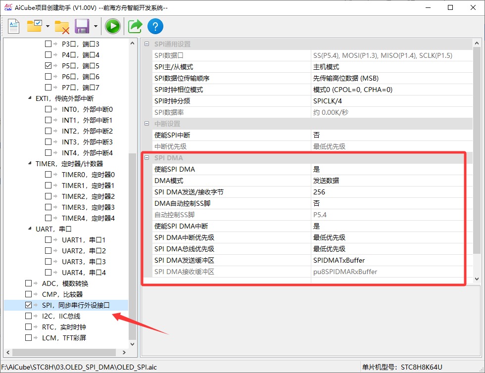

3. 使用SPI的DMA外设点亮屏幕
3.1 在AiCube里打开刚才的配置文件,在硬件SPI的基础上添加DMA的配置部分。
(1) 这次在SPI的配置窗口中,选择“使能SPI DMA”。
(2) 因为是驱动OLED屏幕,【DMA模式】一栏选择“只发送数据”就可以。
(3) 【发送字节数】这一项,因为STC8H单片机的DMA每次最多可以传输256个字节,所以这里改成最大值 256。
(4) 【自动控制SS脚】这一栏,如果选择“是”,DMA设备会自动控制CS引脚的状态,此时屏幕上的CS引脚必须连接在这组硬件SPI指定的管脚P5.4上面;
如果选择“否”,就需要在屏幕驱动程序里使用控制代码,由CPU来控制CS引脚的状态。这次先选择“否”。
(5) SPI的DMA中断,也选择打开。
(6) 优先级选择默认的最低。
(7) 最后给DMA的发送缓冲区起一个名称。
DMA部分的配置就添加完成了。
