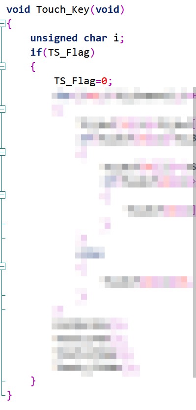

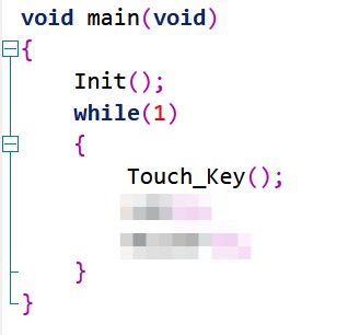

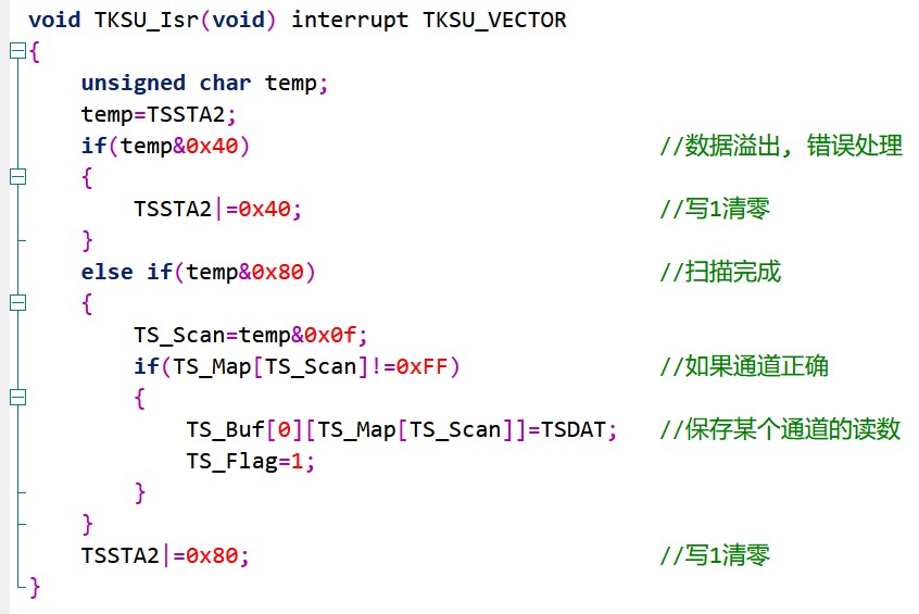

不要在中断函数内执行耗时的计算 像这样只在中断函数内设置标志,然后在主函数内处理 [attachimg]109857[/attachimg] [attachimg]109858[/attachimg] [attachimg]109859[/attachimg]  详情 回复 发表于 2025-7-25 18:18

如果使用了PWM中断,注意中断优先级
