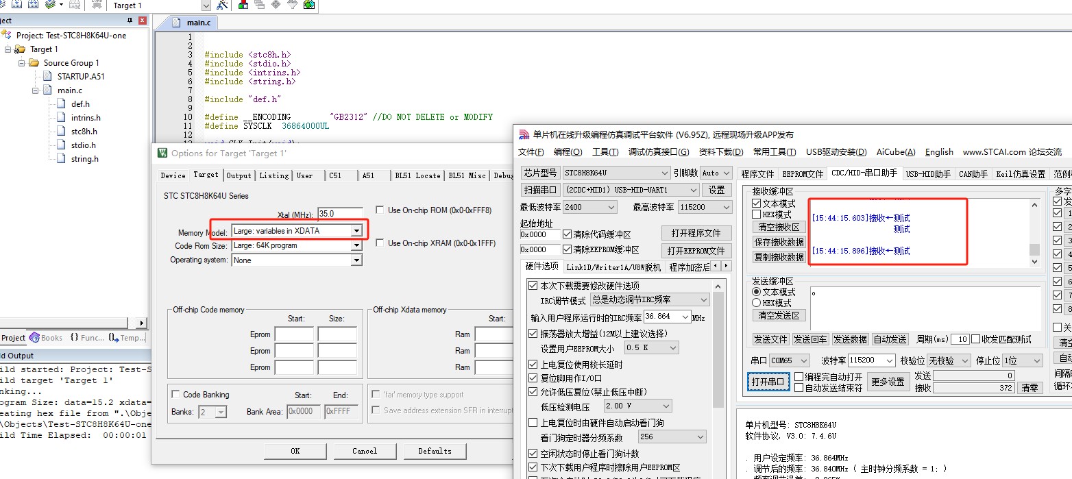

附件中上传了一个压缩包,里面有两个文件夹,是两个工程文件,带有Ai后缀的是由Aicube生成的框架;另一个则是用keil5手动生成的工程文件。
问题说明:
1、Aicube生成的框架的程序,仅是一个定时器0,定时打印输出一个字串。调整Keil5的Options for Target功能中的Target选项卡,Memory Model:中的三个选项,分别选择,编译,运行。程序可以正常运行,没有任何问题。在程序运行过程中,按住RST键不放手,会发现有不断的串口信号输出,但是没有打印输出数据,仅仅是空字符。
2、手动生成的工程文件,与上面的文件功能一样。但是对比问题出来了。调整Keil5的Options for Target功能中的Target选项卡,Memory Model:中的三个选项,分别选择,编译,运行。发现仅是选择Small模式方式才能运行。对比的第二个问题,是运行时按住RST不松手,运行停止,松手又是正常工作,现象正常。
以上是描述:
1、请问大神,手动编程的工程怎么设置才做到像Aicube生成的框架那样无论使用Memory Model:中的那个选项都能正常工作?
2、请问大神,AiCube生成的框架,怎么调整才能使按住RST键时,不会有串口打印信号输出?

第一个问题,xdata也可以运行,pdata没记错的话不建议使用:

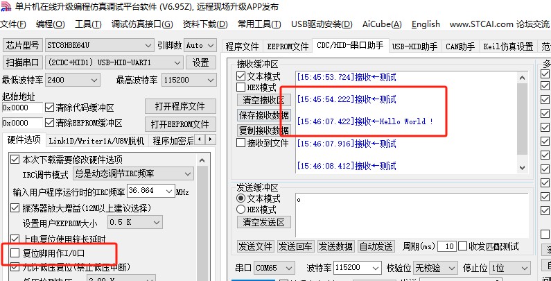

发表于 2025-7-18 18:24:29 | 显示全部楼层
全局变量不能在函数外赋值,要在main函数里初始化时赋值
没有包含startup.51,RAM上电是随机数
RST问题请检查ISP软件硬件选择中的“复位脚做IO口”设置

发表于 2025-7-18 21:30:50 | 显示全部楼层
回家再次上电使用,手动模式确实也可以在xdata模式下运行了,但是依然有问题。我把单片机原理图及工作视频并把问题说明。
第一个视频是手动编程的视频,可以看到上电工作正常,工作一会后就会有一个短的快闪,说明定时有问题。在打印输出也可以看出,单个出现的是正常,连续两次打印的就是有问题的。
按下RST键工作停止,是正常的。
[url=]手动编程内存使用xdata.mp4 ...[/url]
第二视频是AiCubex编程框架的,可以看到,和手动编程同样的问题,工作一会就不正常了,会出现连续打印输出的情况。按下RST键会有连续的打印信号输出,并不停止工作。
[url=]AiCube编程使用Xdate.mp4 ...[/url]
以上切成small模式,打印输出就都正常了,但是AiCube生成的连续打印输出的问题依旧。
[url=]STC8H&STC32G 原理图.pdf ...[/url]

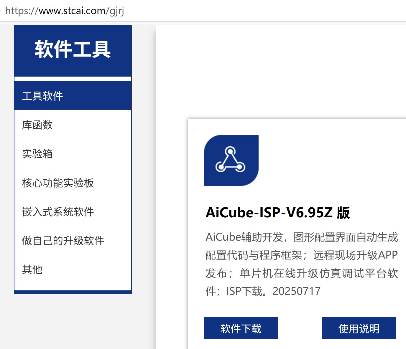

神*** 发表于 2025-7-18 15:55
用最新版,在新建立的文件夹中重新生成测试
刚下了Z版,于是使用,结果是有BUG,请移步看我的描述。
https://www.stcaimcu.com/thread-19169-1-1.html

发表于 2025-7-19 10:36:41 | 显示全部楼层
XXld*** 发表于 2025-7-18 21:30
回家再次上电使用,手动模式确实也可以在xdata模式下运行了,但是依然有问题。我把单片机原理图及工作视 ...
看下原理图,这个不是RST,这个按键只是切换主控电源状态冷启动没接到P47上!
按下后,主控可能靠电容残余电荷还能跑一会。
连续发两包可能主控电源不稳重启了。
彻底掉电后,给上位机发乱码的是CH340不是主控,
可能你按下后RX引脚上电压漂导致的
