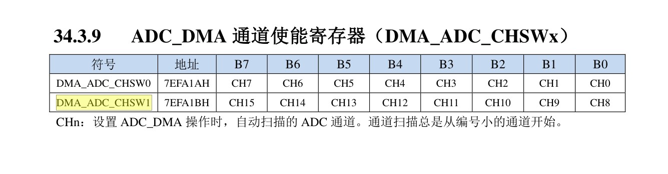

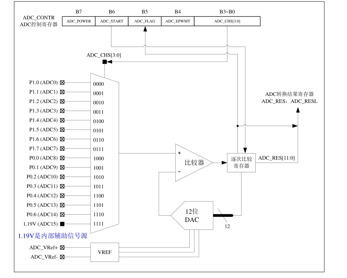

请帮忙看看,谢谢,调整通道,仅有管脚P1.1,P1.0好用,其他的调整都没反应,不知是为哈。
我的目标是测试使用P1.4,P1.5,P1.6管脚做为测试管脚,以DMA方式传送数据,每个通道转化2次就好。现在不了解ADC通道,DMA转化通道的对应关系,相关的寄存器配置的意义,请帮忙解惑。多谢!

另外需要注意DMA通道选择: [attachimg]109279[/attachimg] [attachimg]109281[/attachimg] [attachimg]109282[/attachimg]  详情 回复 发表于 2025-7-21 16:18

另外需要注意DMA通道选择:

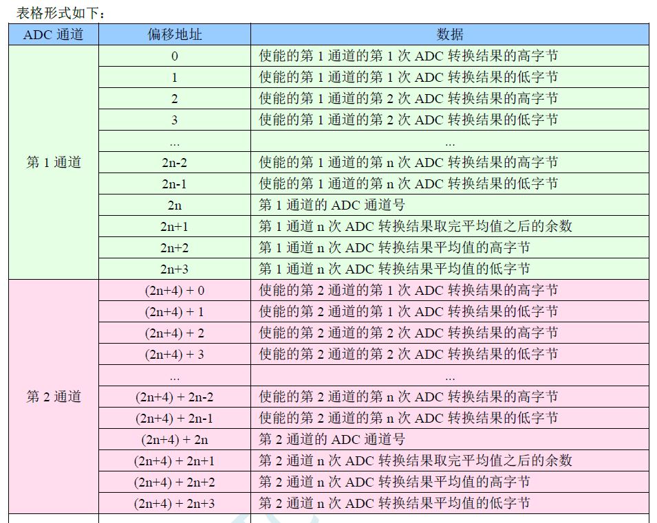

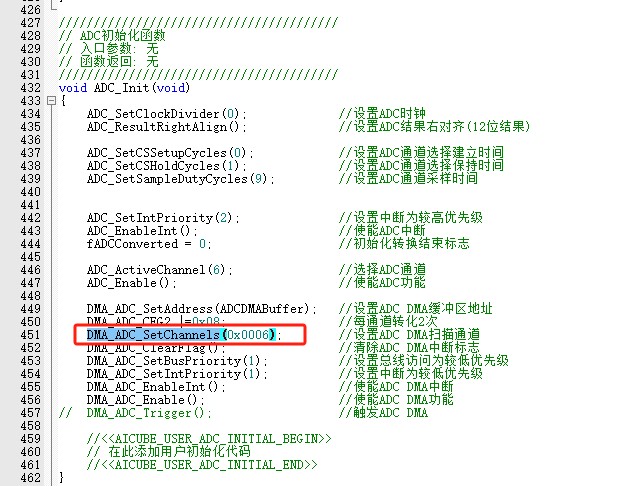

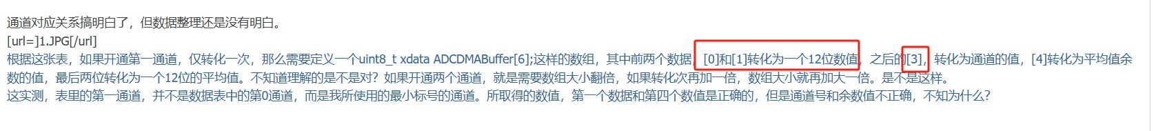

通道对应关系搞明白了,但数据整理还是没有明白。
[url=]1.JPG[/url]
根据这张表,如果开通第一通道,仅转化一次,那么需要定义一个uint8_t xdata ADCDMABuffer[6];这样的数组,其中前两个数据,[0]和[1]转化为一个12位数值,之后的[3],转化为通道的值,[4]转化为平均值余数的值,最后两位转化为一个12位的平均值。不知道理解的是不是对?如果开通两个通道,就是需要数组大小翻倍,如果转化次再加一倍,数组大小就再加大一倍。是不是这样。
这实测,表里的第一通道,并不是数据表中的第0通道,而是我所使用的最小标号的通道。所取得的数值,第一个数据和第四个数值是正确的,但是通道号和余数值不正确,不知为什么?
因为你把下标2漏了?这种问题最好也贴上ADC DMA配置和实测数据。 [attachimg]109341[/attachimg]  详情 回复 发表于 2025-7-22 08:40
