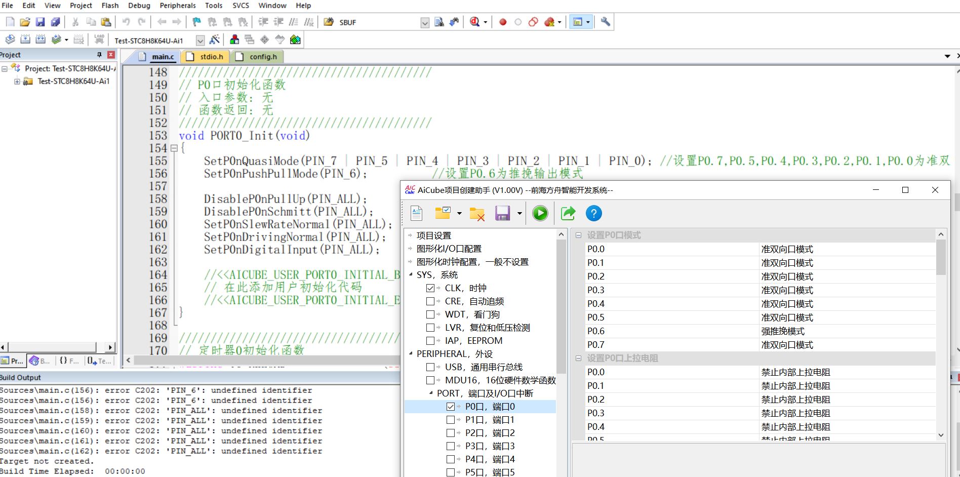

下了最新的AiCube-ISP-v6.95Z,使用AiCube修改原来生成的文件。如下图:

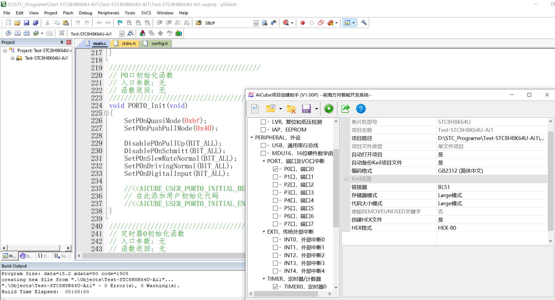

结果发现初始化是有问题的不能编译。重新使用AiCube-ISP-v6.95V,打开AiCube再次打开上次的文件,再次生成,OK正常了。
再次使用AiCube-ISP-v6.95Z,使用AiCube再次打上次的文件,问题又来了。

可能是新版本AiCube细节有所变化,部分内容不兼容旧版本工程,建议使用新版本新建工程配置看看。

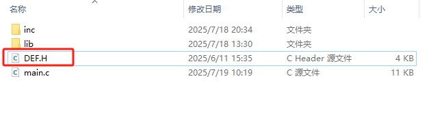

根因是这多了个旧版DEF.H,
使用新版AiCube重新生成工程
