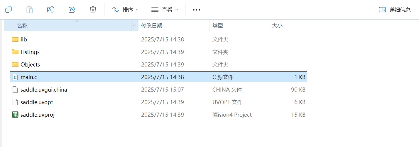

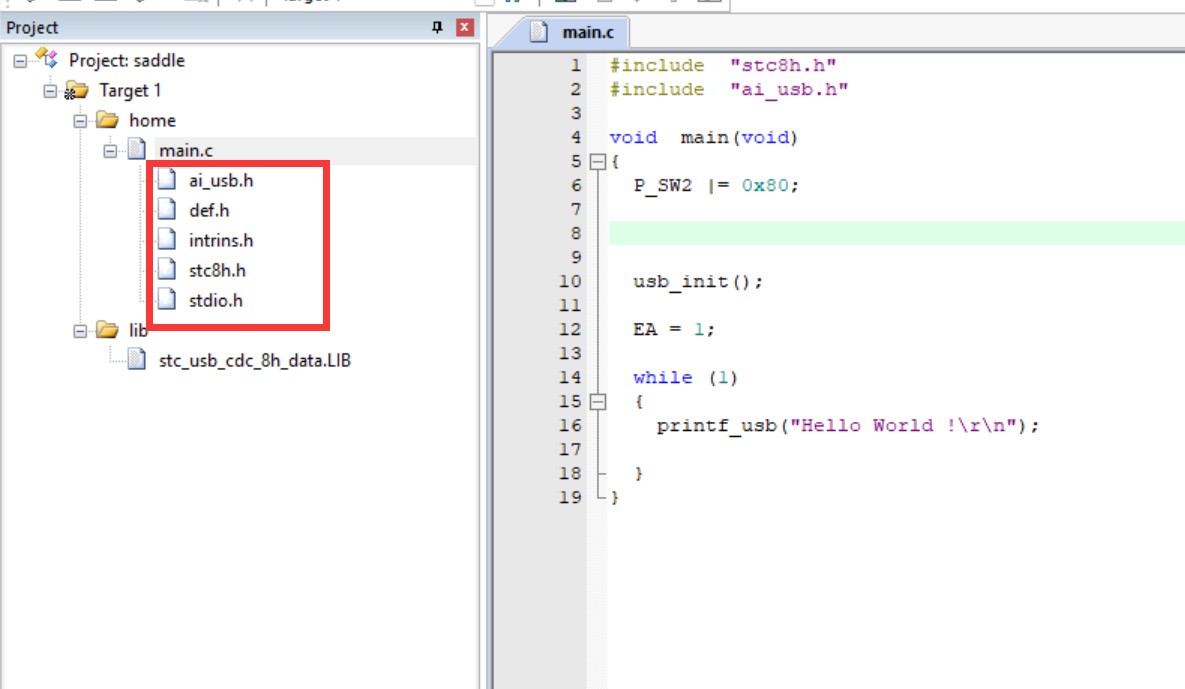

最后,我是写电脑c# 程序,许多思维似乎与单片机开发 不太一样,比如库,我想象中,引用一下子,调用 方法去显示就完事,。但似乎不是这么回事
就好比这个官方的列子
开发目录下似乎又不存在这些文件,实在是搞不明白,

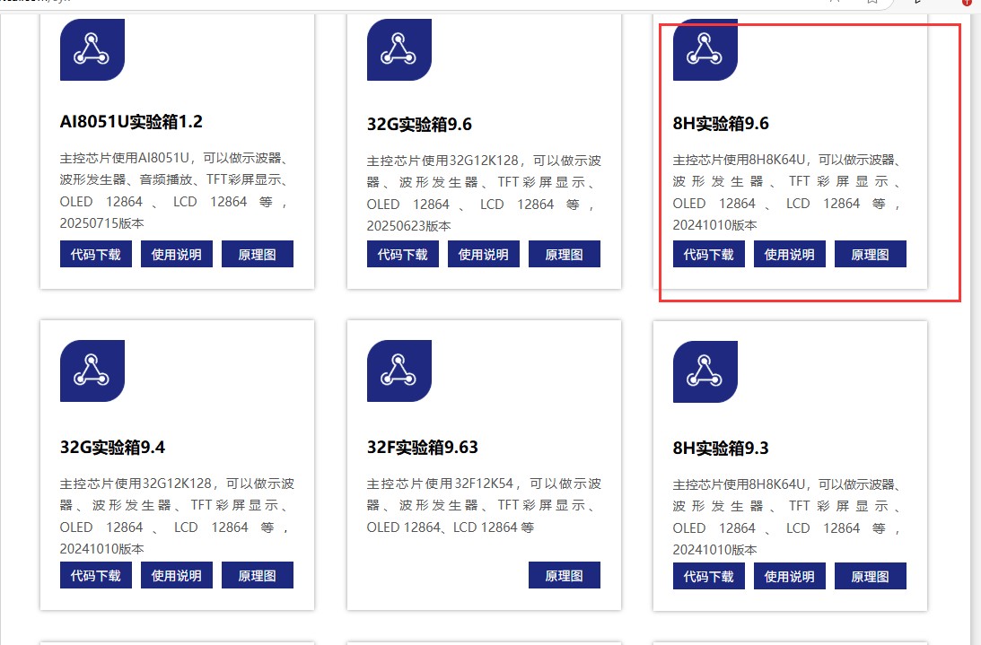

STC8H8K64U实验箱的资料中有您要USB模拟hid键盘:
https://www.stcaimcu.com/forum.p ... E7%A8%8B&page=1

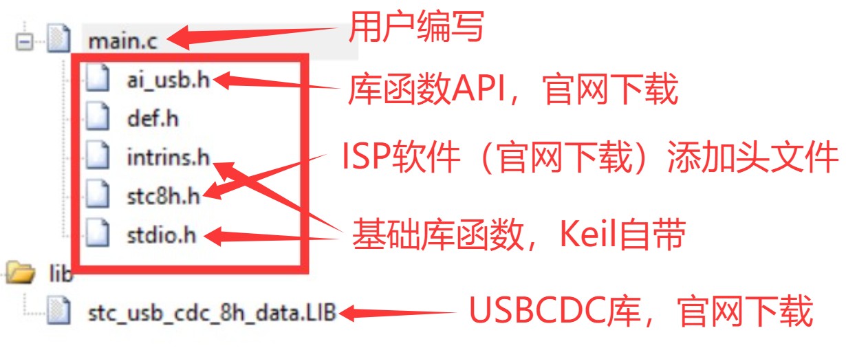

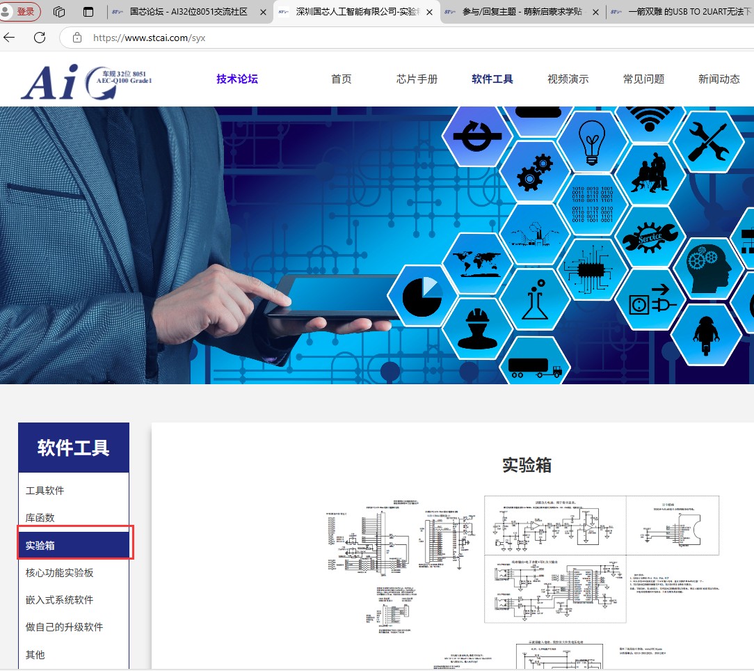

要模拟USB键盘,请使用键盘例程,而不是CDC库
库函数:
https://www.stcai.com/khs
键盘例程见实验箱:
https://www.stcaimcu.com/data/download/DemoCode/STC8H8K64U-DEMO-CODE-V9.6.zip

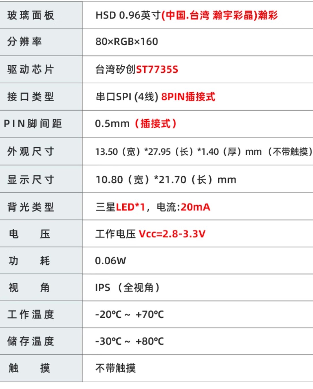

ST7735 TFT屏:
https://www.stcaimcu.com/thread-19060-1-1.html
https://www.stcaimcu.com/thread-10451-1-1.html
https://www.stcaimcu.com/thread-11810-1-1.html
