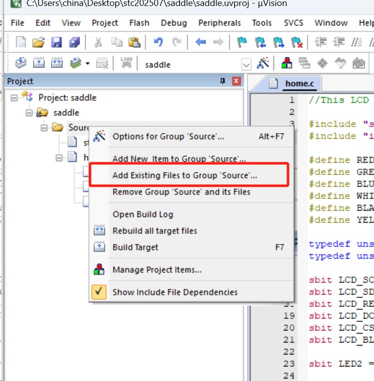

AI8051U 驱动 0.96 英寸 TFT 显示屏
Image2LCD
Image2LCD 软件设置
打开目标图片 - 选择输出类型 - 扫描方式 - 输出灰度 - 宽度和高度 - 保存
代码
AI8051U 驱动 80*160 像素图片的显示

  • 打卡总天数:4
  • 最近打卡:2025-07-15 14:42:07
75
75
发表于 2025-7-14 19:51:04 | 显示全部楼层
erci*** 发表于 2025-7-12 19:26
头文件路径有问题吧
https://www.stcaimcu.com/forum.php?mod=viewthread&tid=599
我看了这个教程。 截图202507141950457490.jpg 我直接这样添加库文件 也要去做哪个设置吗
使用最新版本软件重新添加头文件试下 [attachimg]108494[/attachimg]  详情 回复 发表于 2025-7-14 21:02
