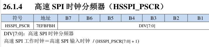

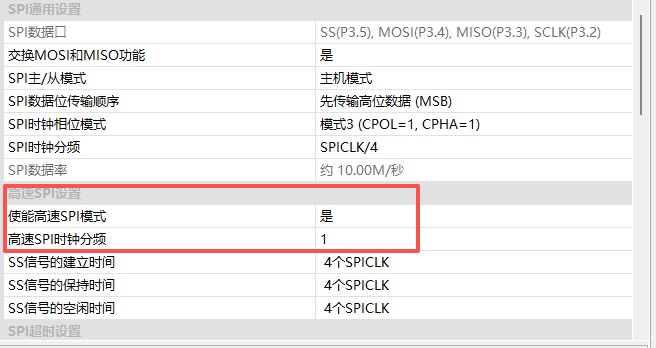

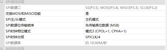

SPI总线的运行频率还可以再设快一点吗?
更快可以考虑STC32G144K型号 STC32G144K246-视频级动画效果演示 - LVGL,LiteOS,@STC32G144K246 实现启动中 国芯人工智能技术交流网站 - AI32位8051交流社区 [attachimg]129837[/attachimg]  详情 回复 发表于 2026-1-20 14:08

知道了,版主大大,现在加入LCD.C后编译报错 Sources\LCD.c(228): error C202: 'HSSPI_CFG2': undefined identifier
是这个函数处的报错HSSPI_EnableFIFO();麻烦问下怎么解决那
8h没有HSSPI 参考官网实验箱和核心板例程先把SPI跑起来再移植 https://www.stcaimcu.com/data/download/DemoCode/STC8H8K64U-DEMO-CODE-V9.6.zip  详情 回复 发表于 2026-1-26 17:24

8h没有HSSPI
