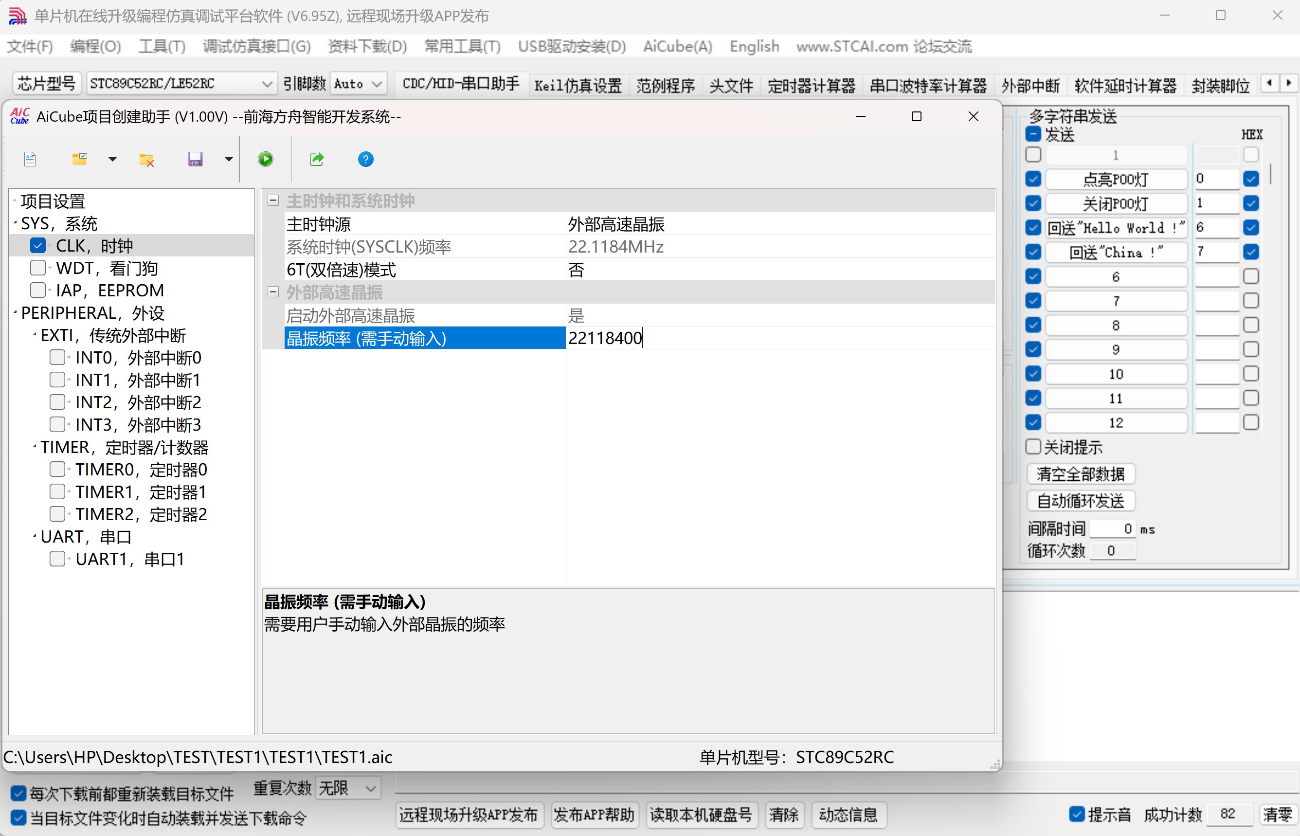

发表于 2025-7-5 13:12:21 | 显示全部楼层 |阅读模式
图形化配置STC89C52RC系列各功能模块,
程序框架自动生成, AiCube-ISP-V6.96V
先下载 强大的 AiCube-ISP-V6.96T,
ISP烧录及图形化各功能模块程序自动生成器
深圳国芯人工智能有限公司-工具软件

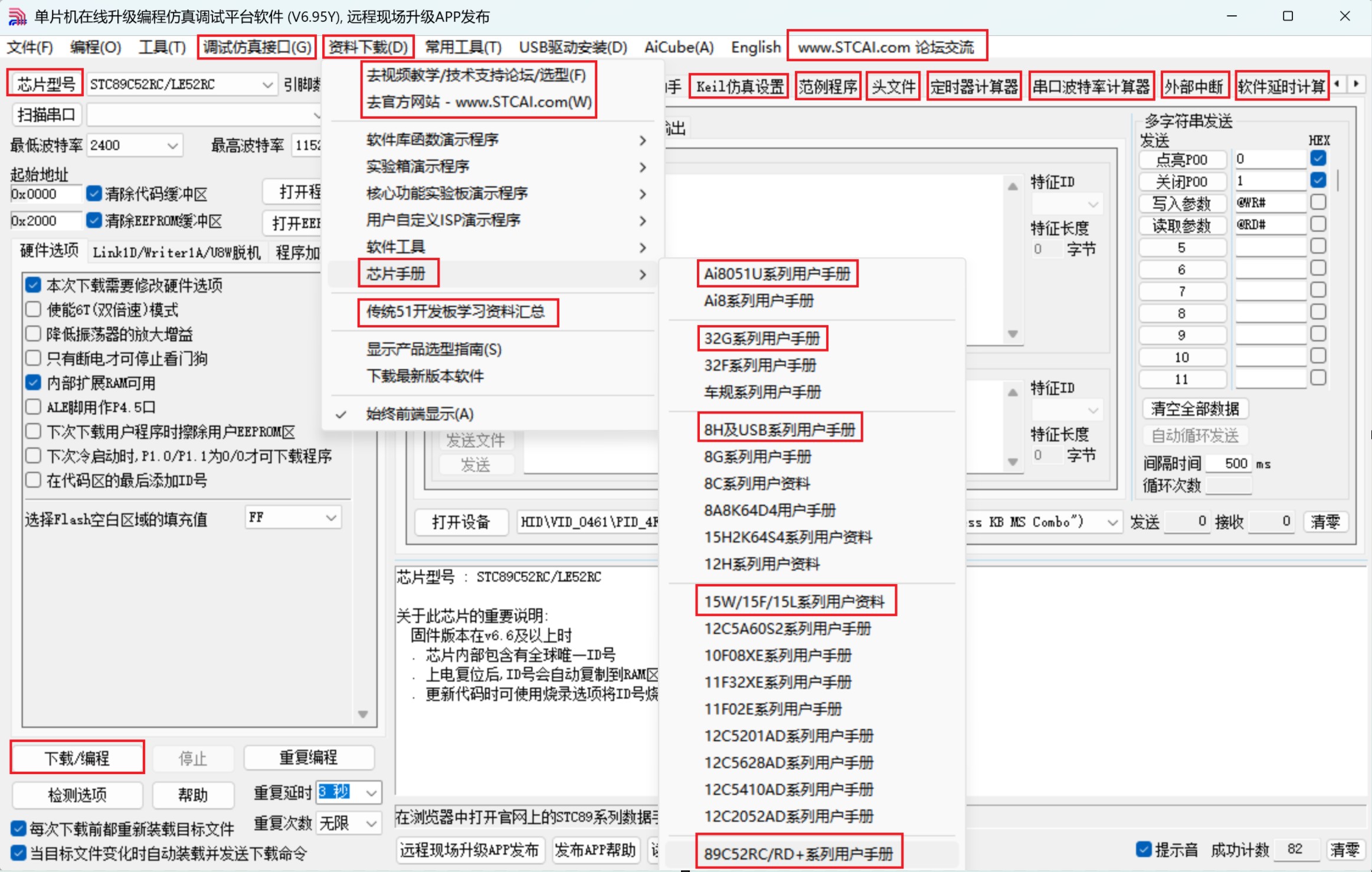

最新 STC89C52RC/RD+ 系列数据手册,可从此下载
https://www.stcaimcu.com/data/do ... /STC89C52RC-RD+.pdf
建议用强大的 AiCube-ISP-V6.96S,ISP烧录及图形化各功能模块程序自动生成器,
在学习完《单片机原理及应用》的相应原理部分后,来图形化加速实战应用
STC89C52RC系列各功能模块之AiCube程序自动生成@AiCube-ISP V6.96S
AiCube-ISP V6.96S 软件发布,又名 STC-ISP Ver6.96S
AiCube工具 已支持STC89C52RC系列的各功能模块自动配置及程序框架自动生成

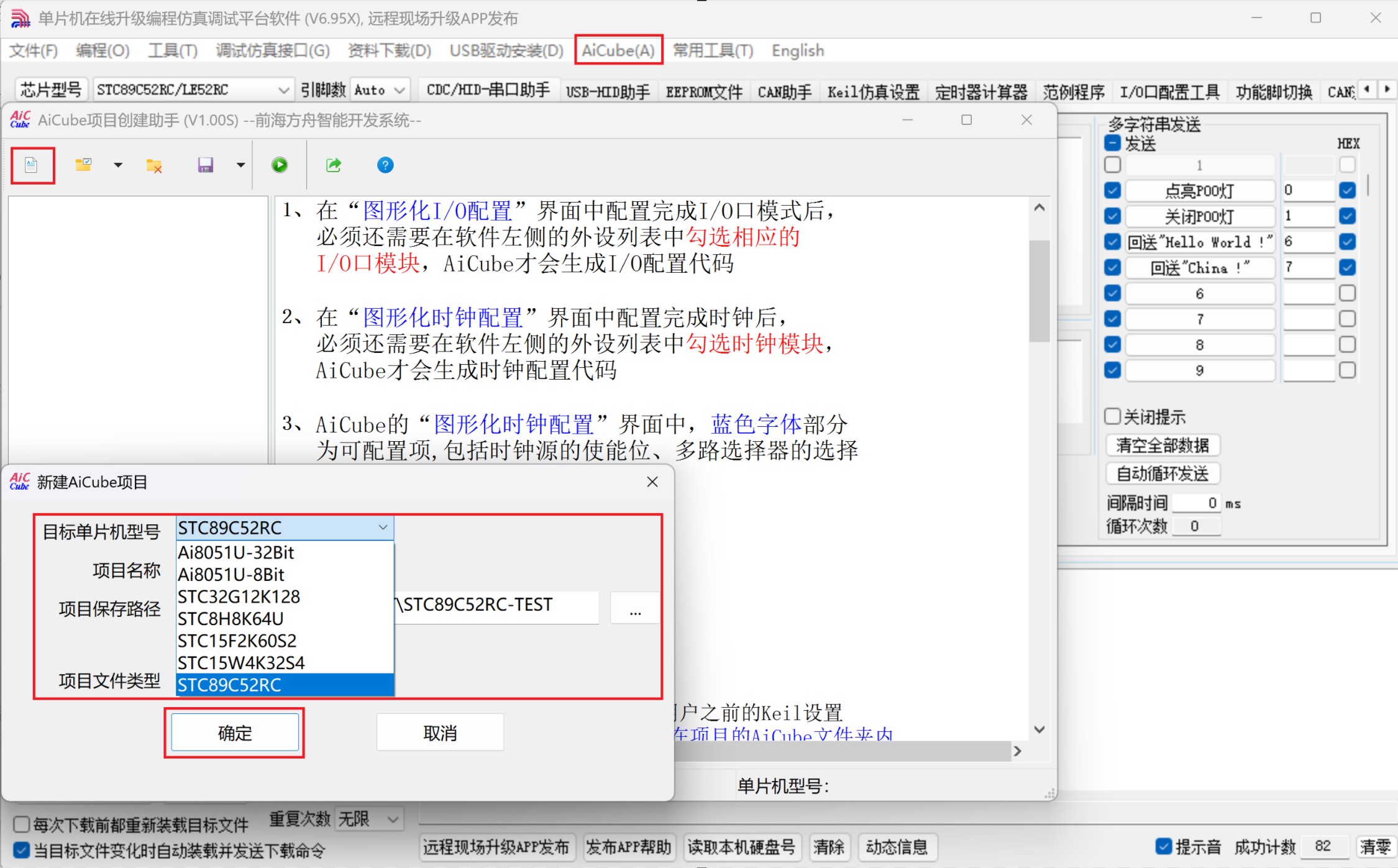

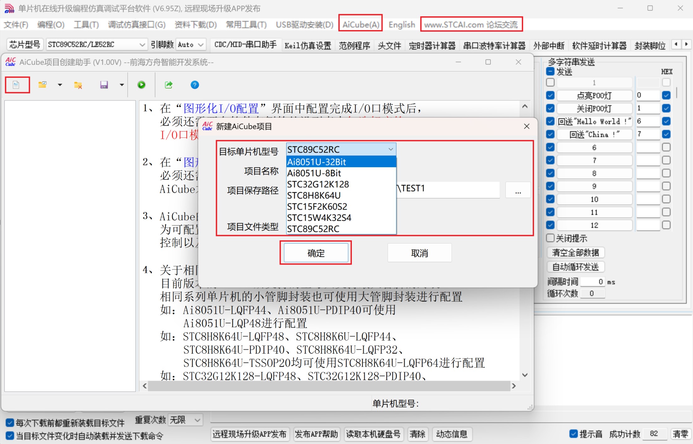

选择MCU型号,需要 自动生成各功能模块程序的 MCU型号:
1, STC89C52RC@AiCube-选择要自动配置生成程序的MCU型号STC89C52RC系列

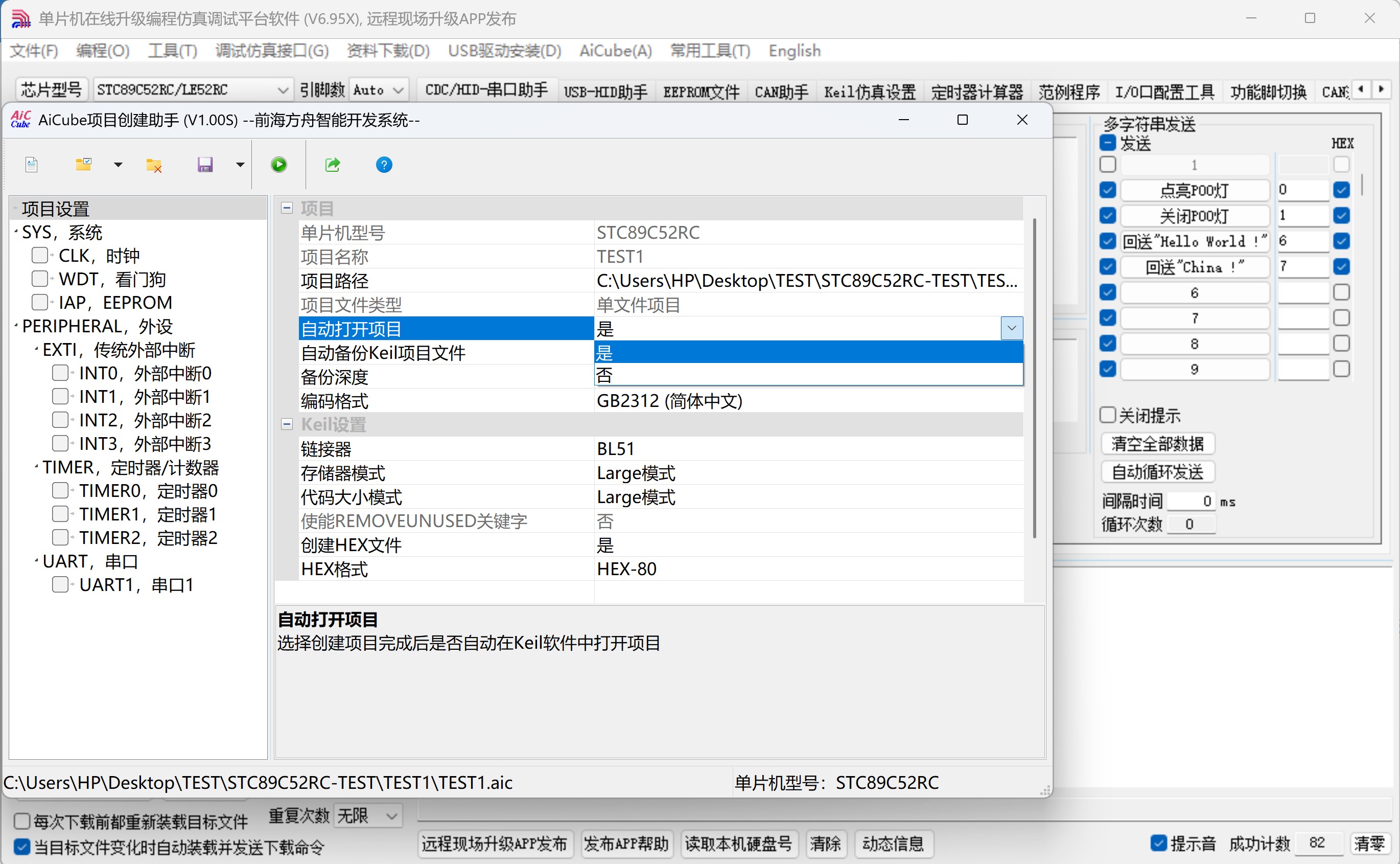

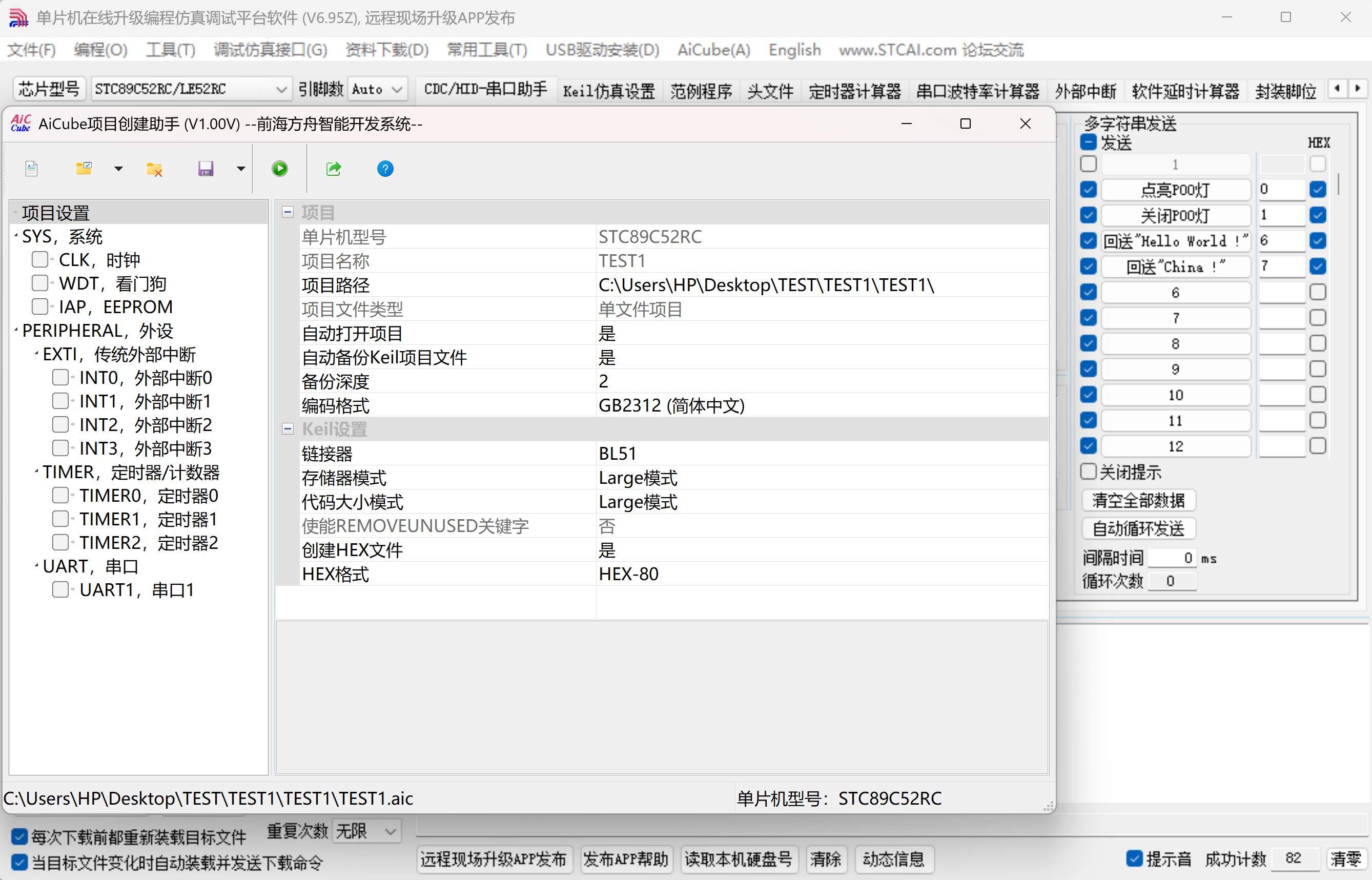

自动配置好 后续 KEIL C51编译器 的编译及链接选项:
并设置自动配置完成后,是否用 KEIL 自动打开 本项目
2, STC89C52RC@AiCube-设置KEIL编译器连接器的配置项, 用默认是最优

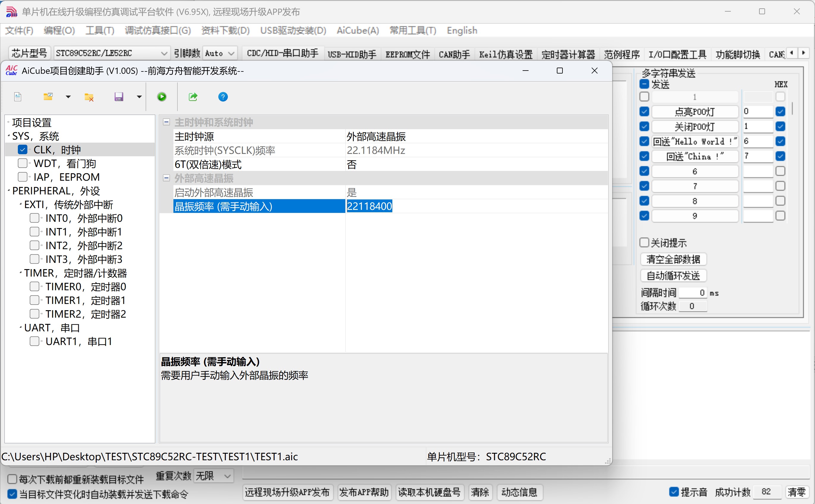

根据实际情况输入:
24MHz, 22.1184MHz,12MHz, 11.0592MHz等
后续才好 自动计算生成【定时器,串行口,软件延时】的程序
通知 AiCube 外部晶振频率 是 22.1184MHz:
3, STC89C52RC@AiCube-通知MCU的工作时钟频率,方便定时器串行口软件延时自动计算

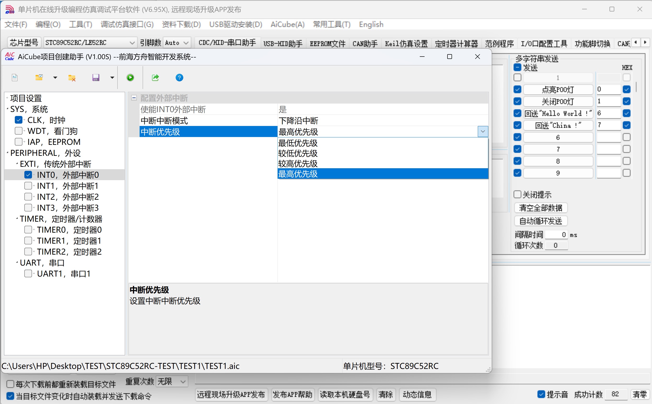

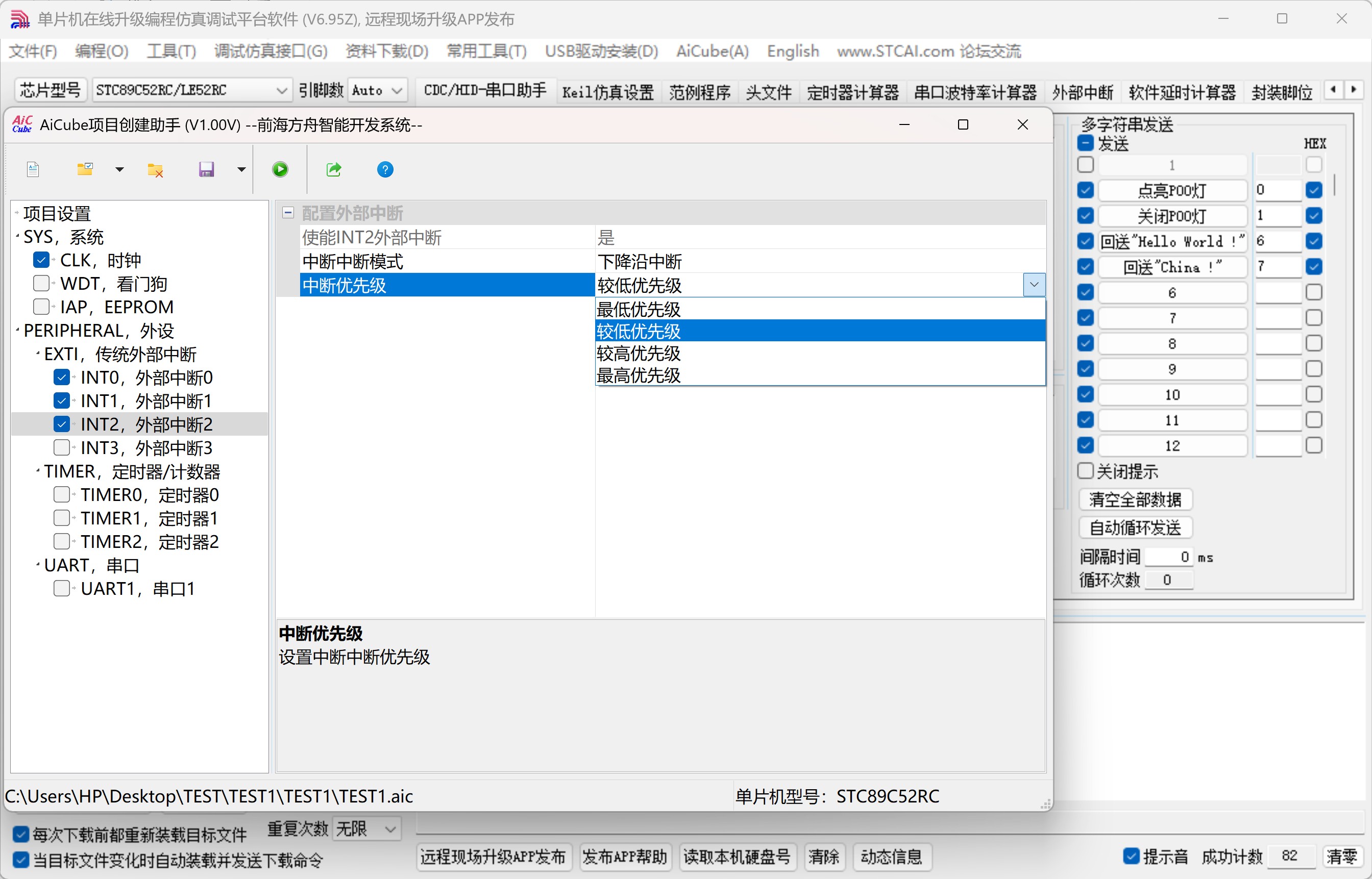

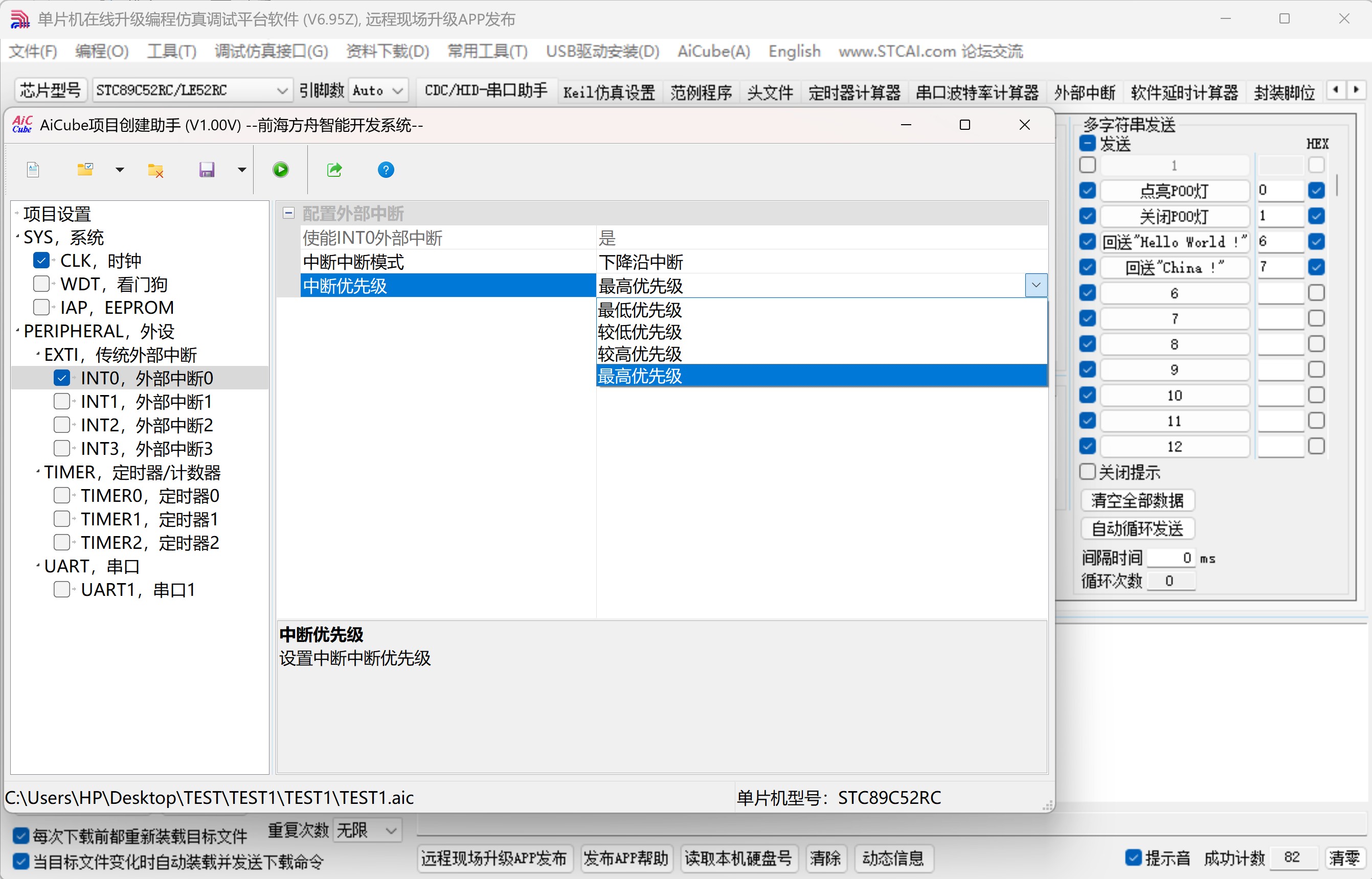

设置 外部中断 0:
4, STC89C52RC@AiCube-配置外部中断0
设置 外部中断 1:
5, STC89C52RC@AiCube-配置外部中断0-1

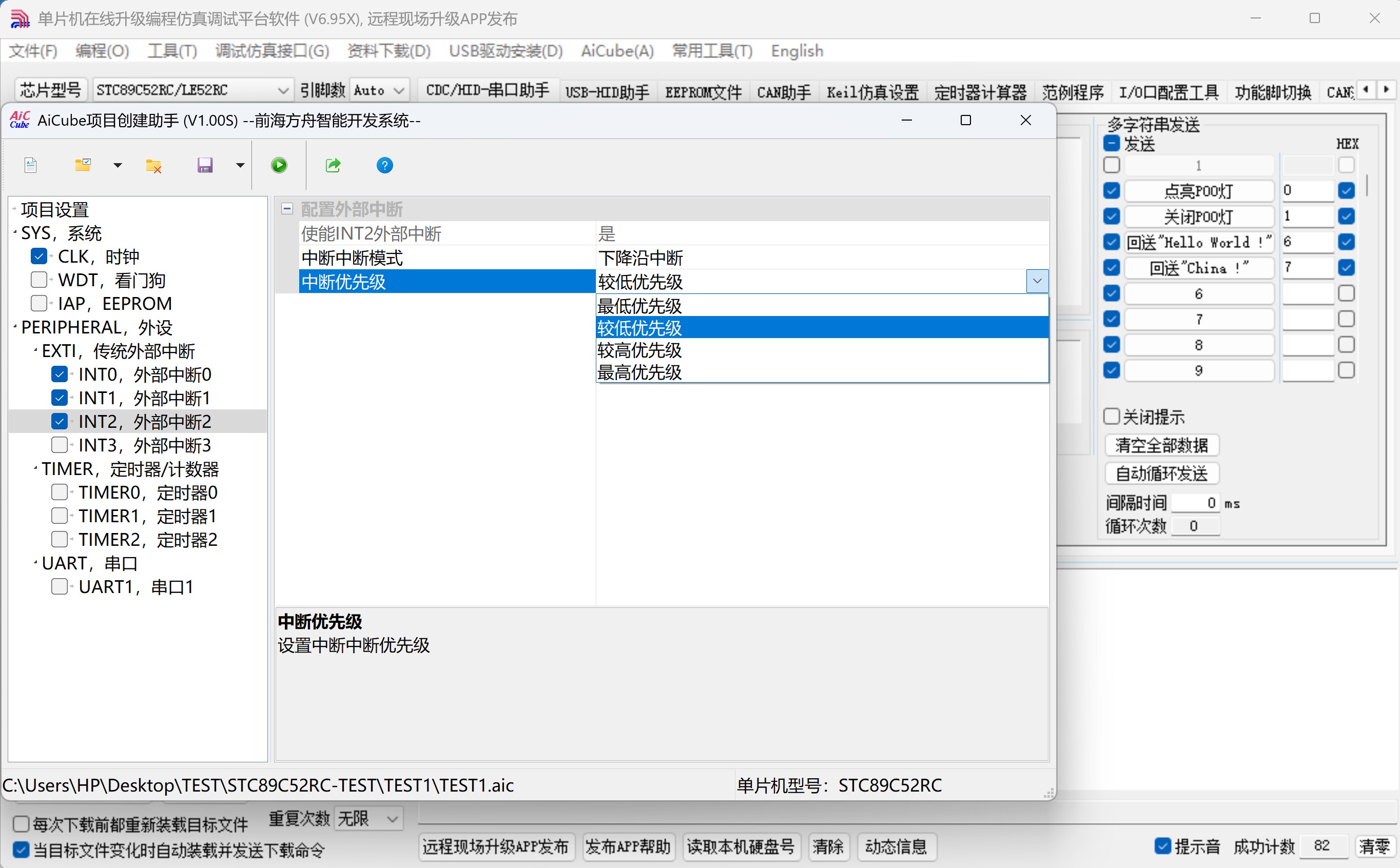

设置 外部中断 2:
6, STC89C52RC@AiCube-配置外部中断0-1-2

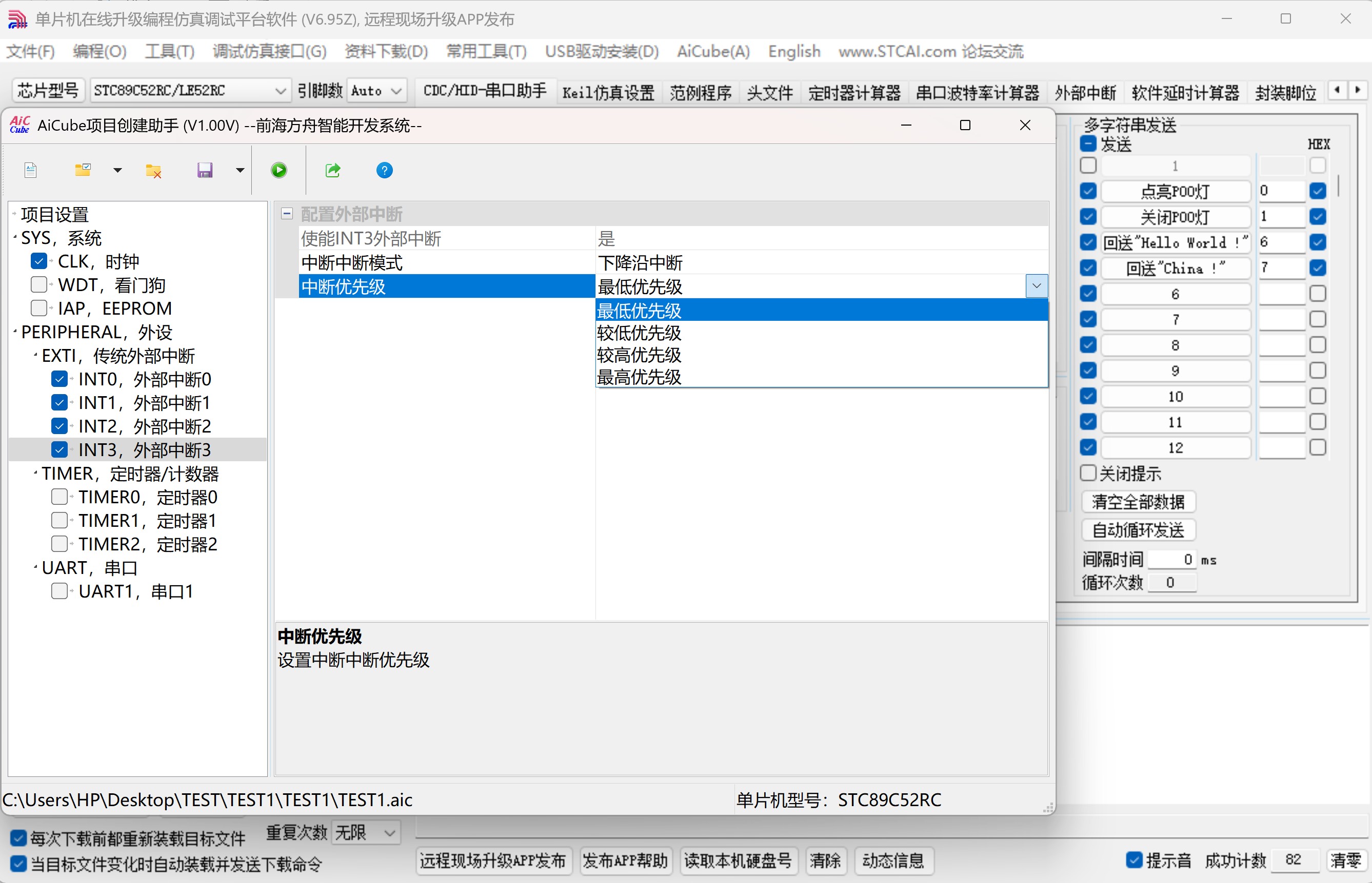

设置 外部中断 3:
7, STC89C52RC@AiCube-配置外部中断0-1-2-3

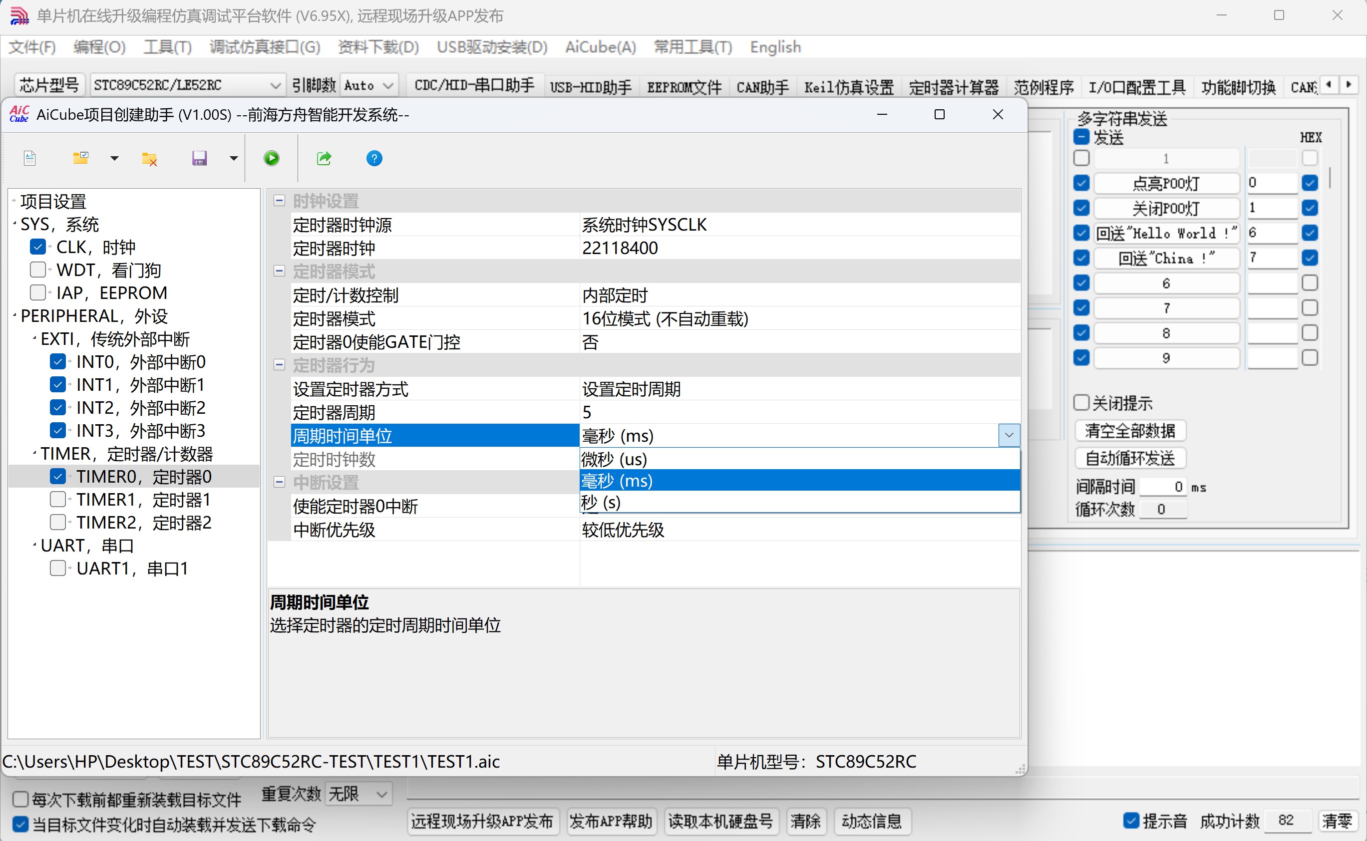

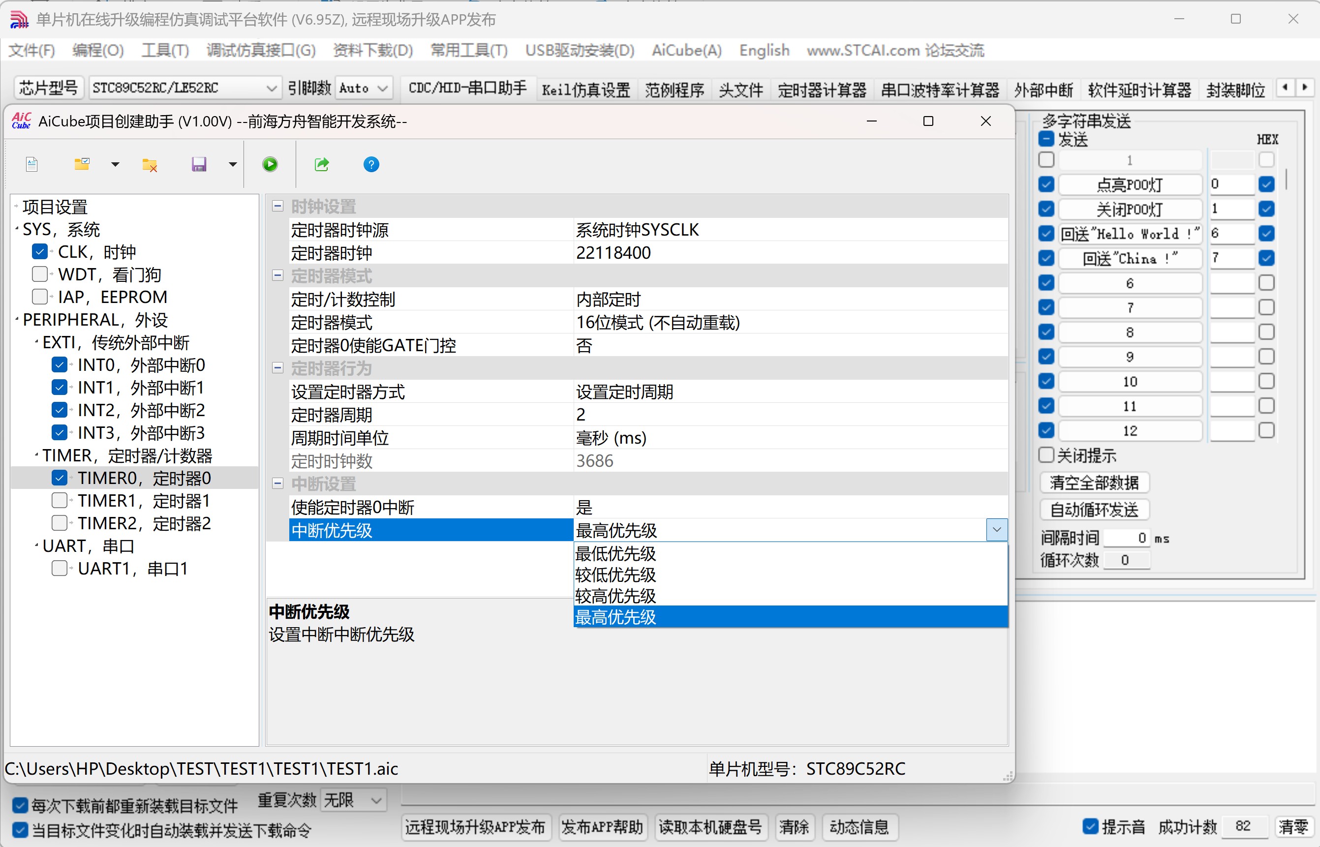

设置 16位不可自动重载 的  定时器 0:
注意中断服务程序入口处,
要重新设置 定时器 0 从哪开始计数
8, STC89C52RC@AiCube-配置定时器0-16位不自动重装载

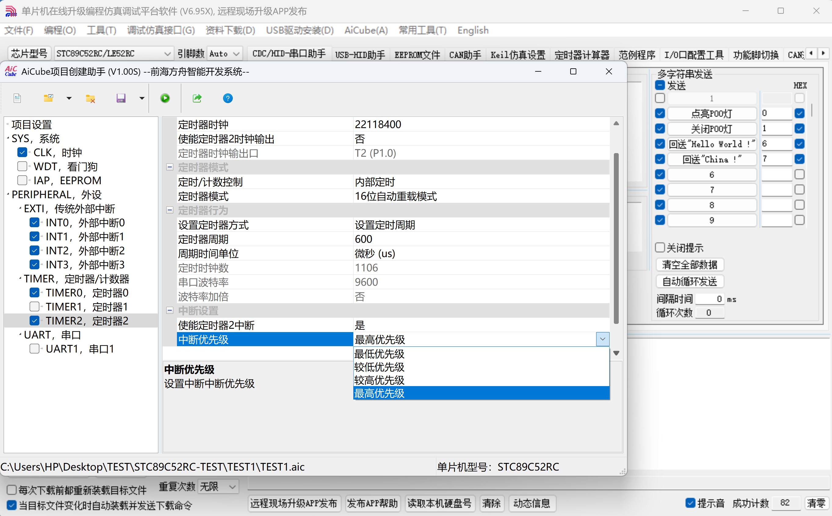

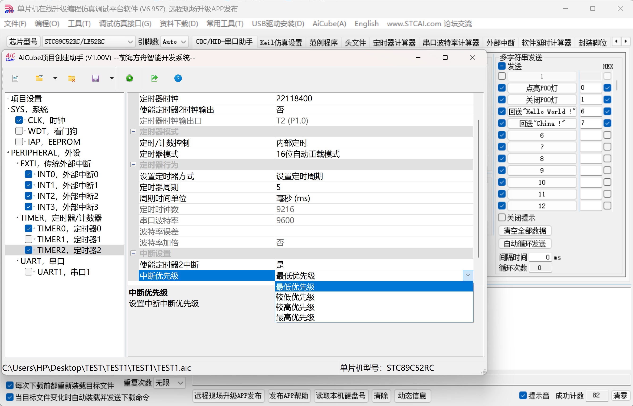

设置 16位自动重载 的  定时器 2:
9, STC89C52RC@AiCube-配置定时器2-16位自动重装载

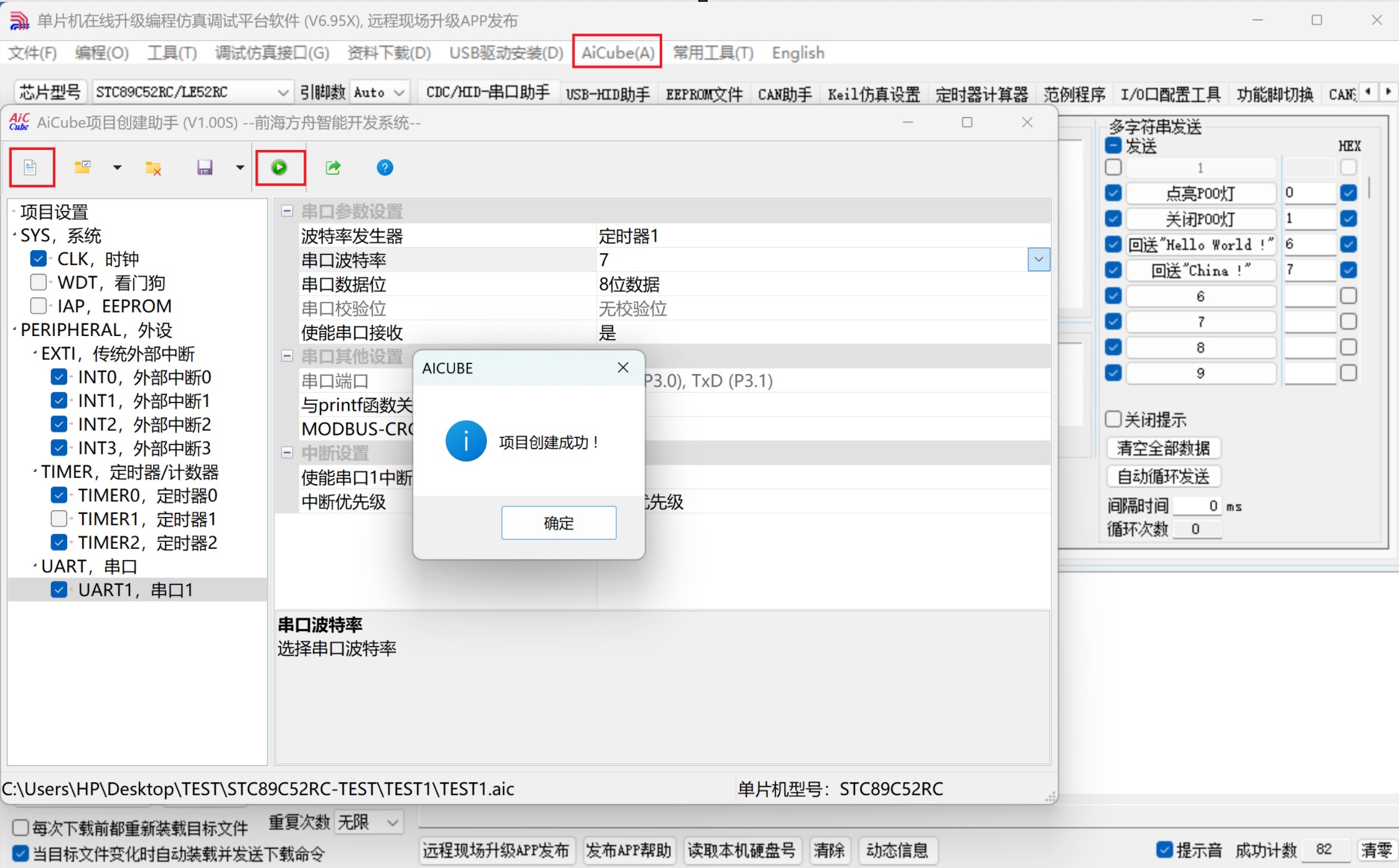

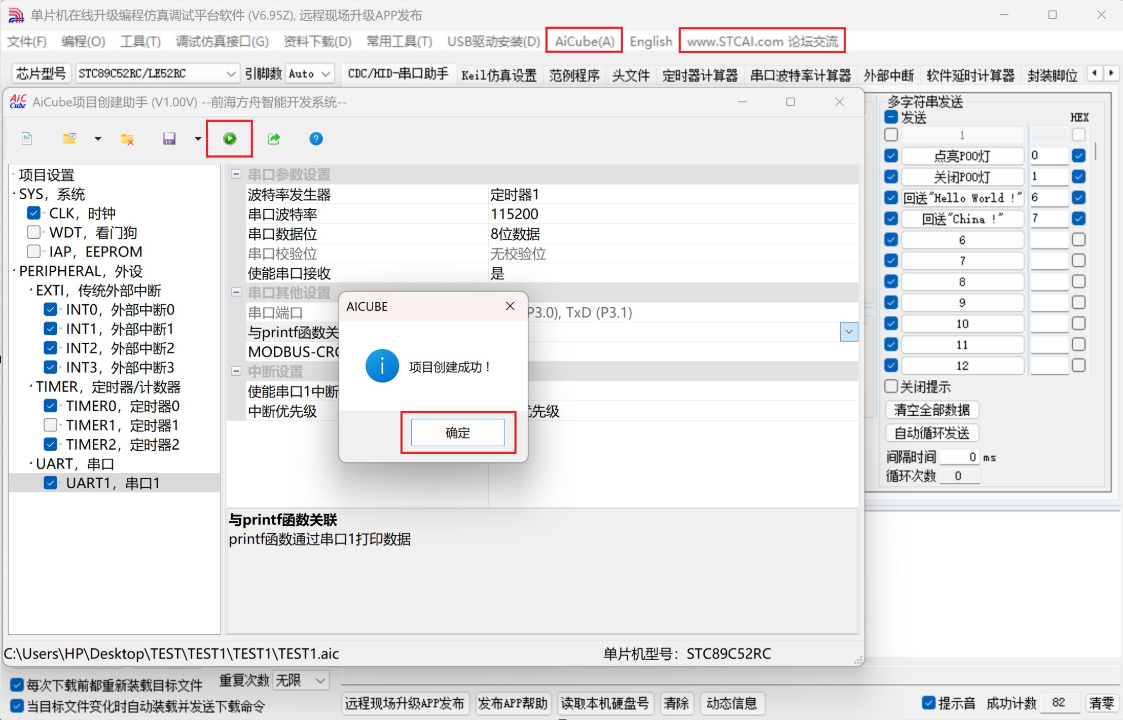

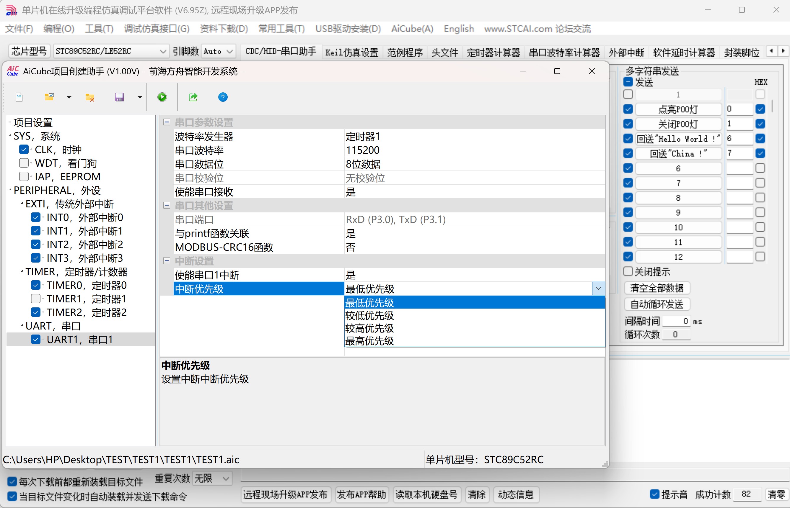

设置 串口 1,
用只能8位自动重载的定时器1做波特率发生器
不浪费 16位自动重载 的  定时器 2 的性能:
10, STC89C52RC@AiCube-配置-串行口-定时器1做波特率发生器

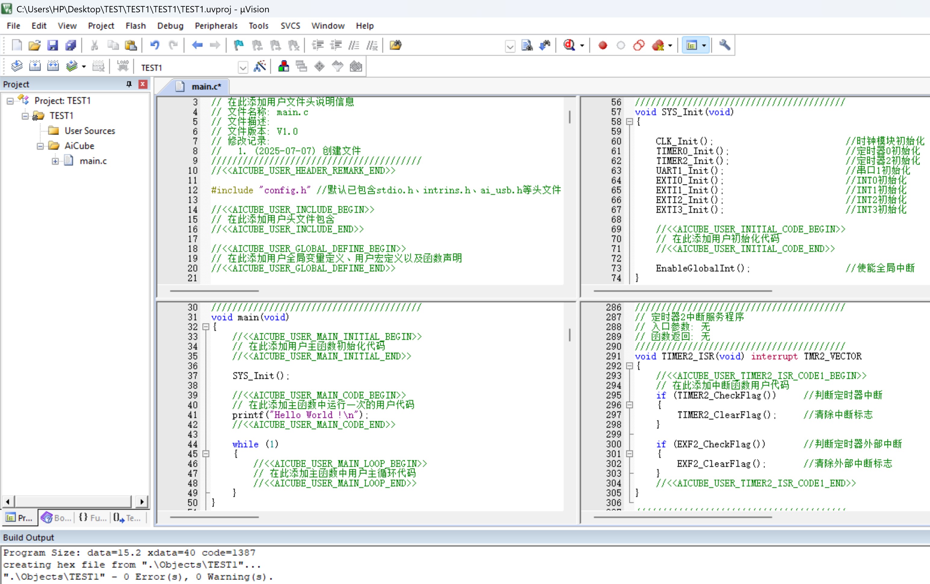

一路 设置下来,最后点击 那个 播放键,
自动产生 需要的 Keil C51 项目
11, STC89C52RC@AiCube-点击那个播放的按键-是产生KEIL-C51项目

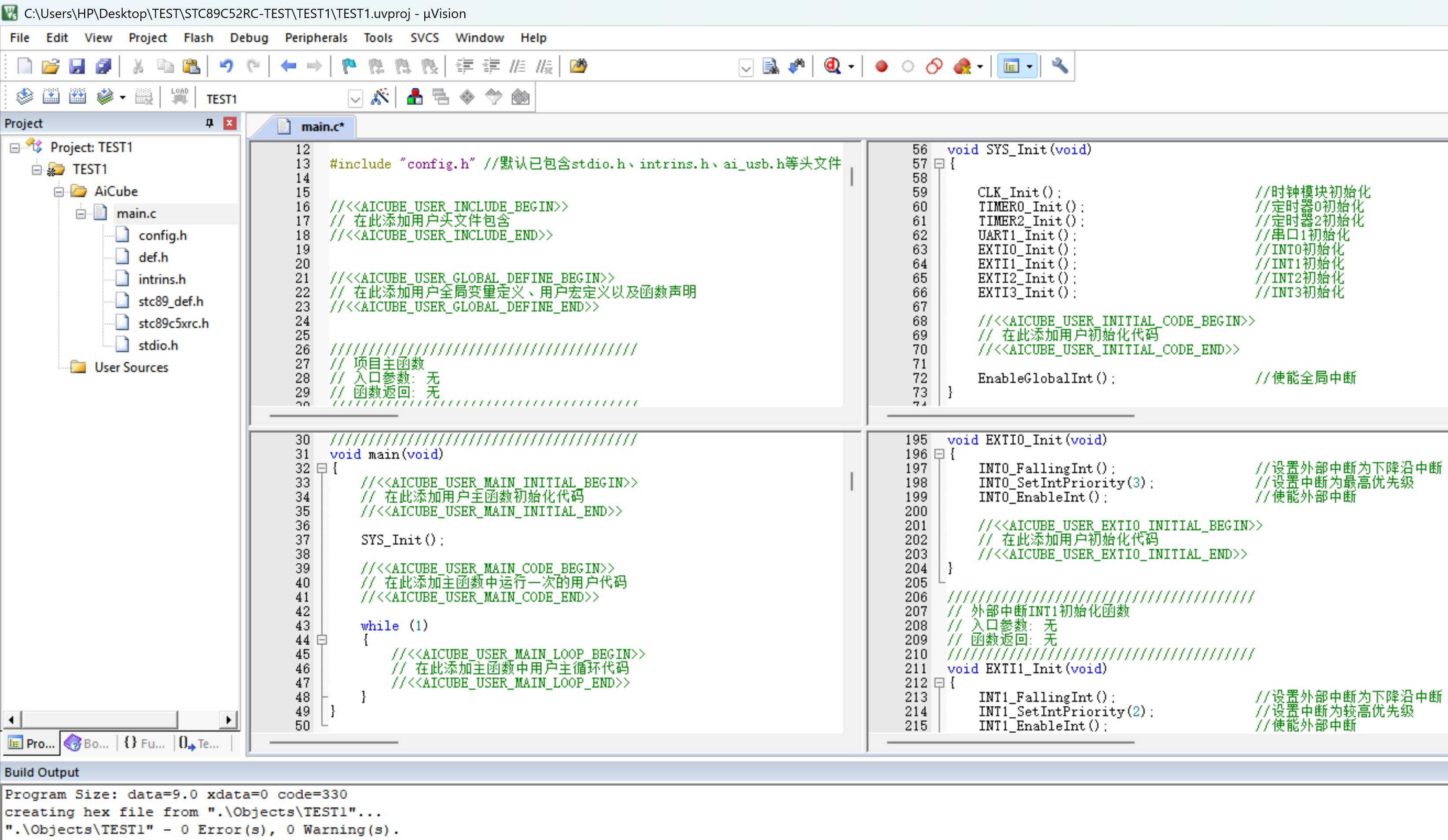

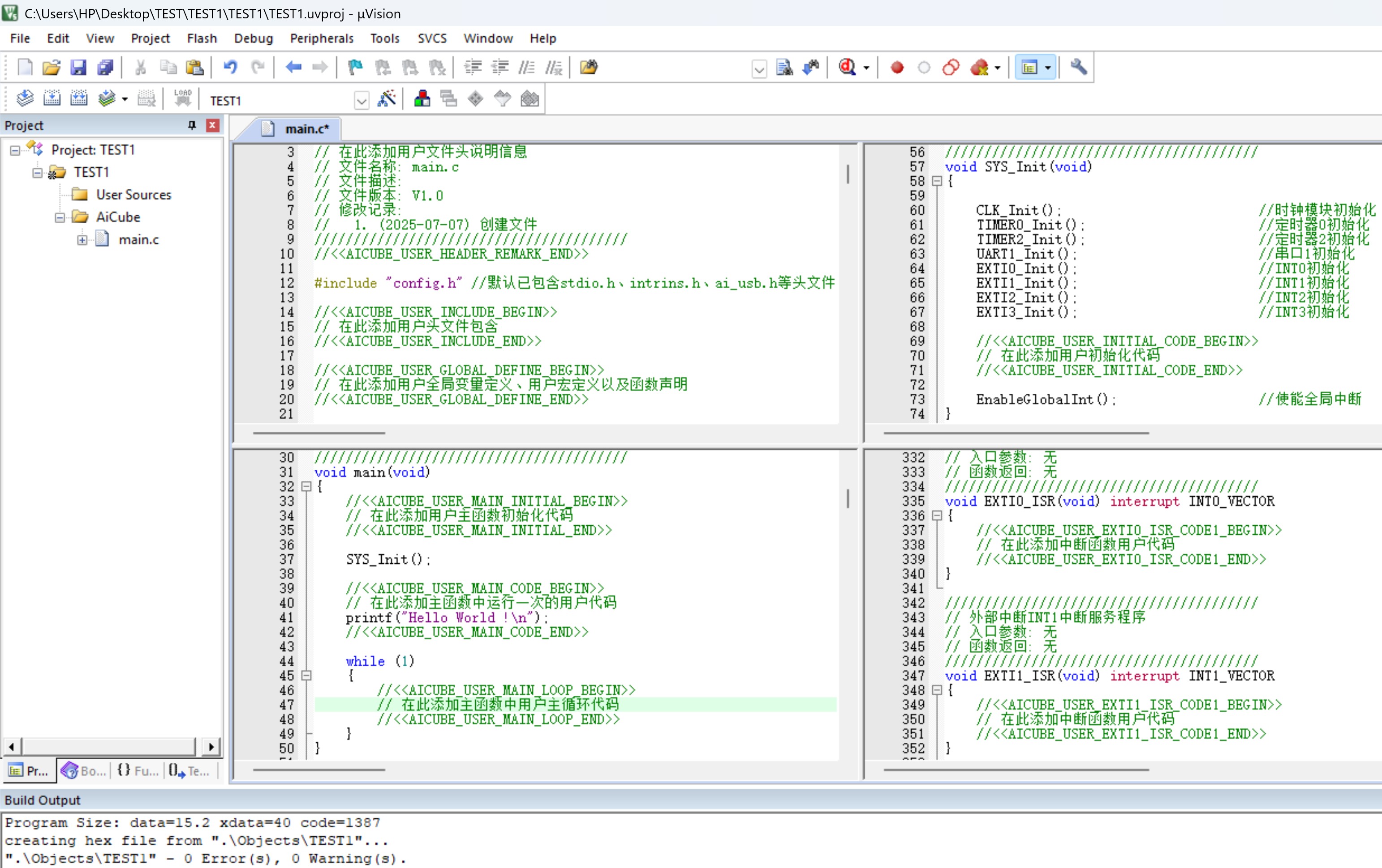

点击 【确定按钮】后,KEIL C51 会 自动打开 这次自动生成的工程项目

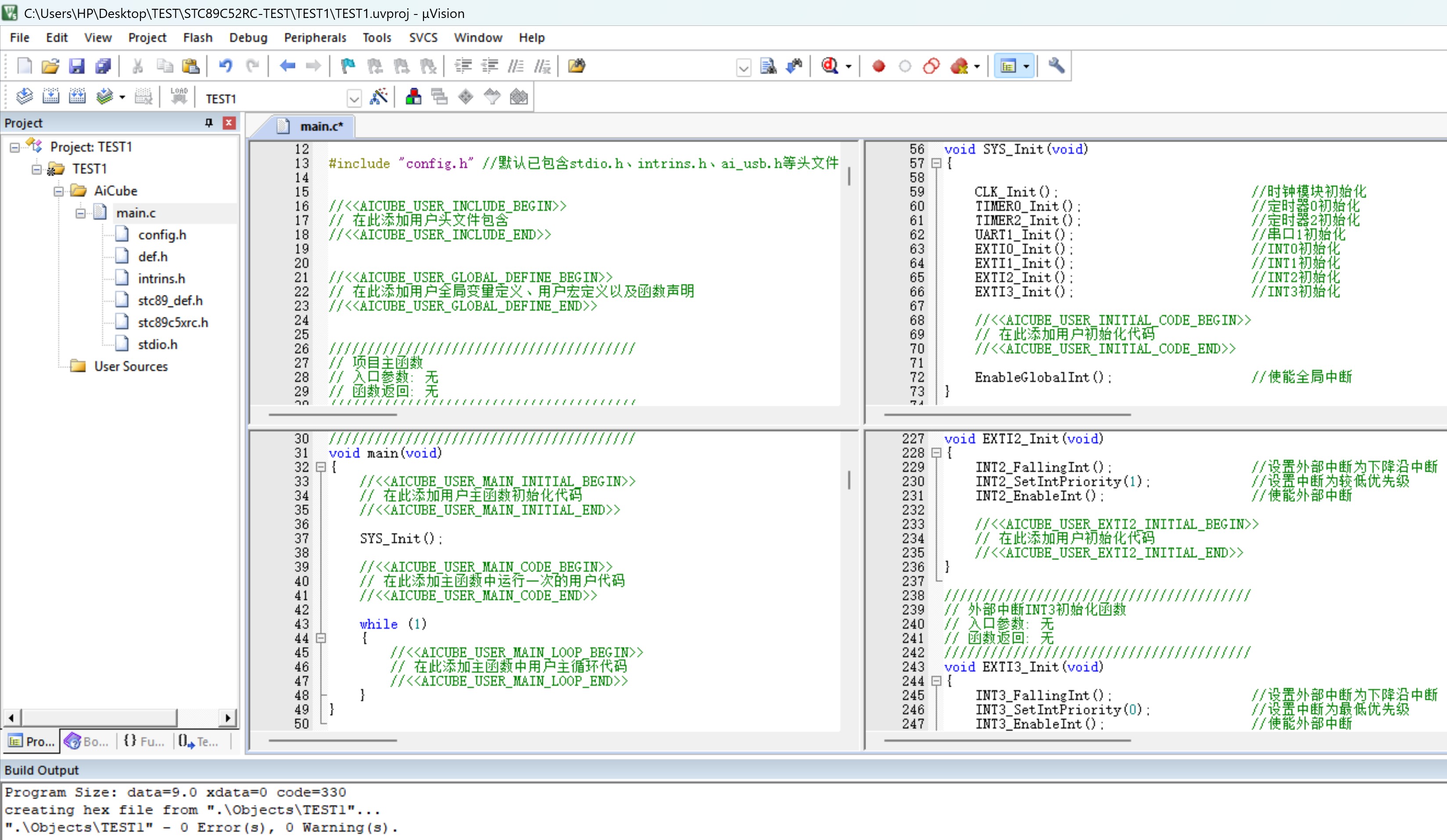

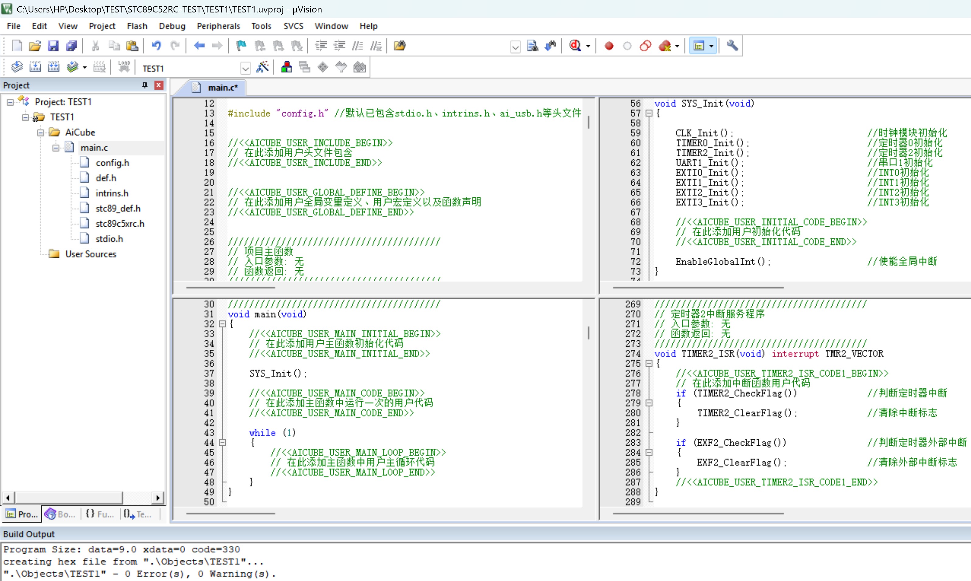

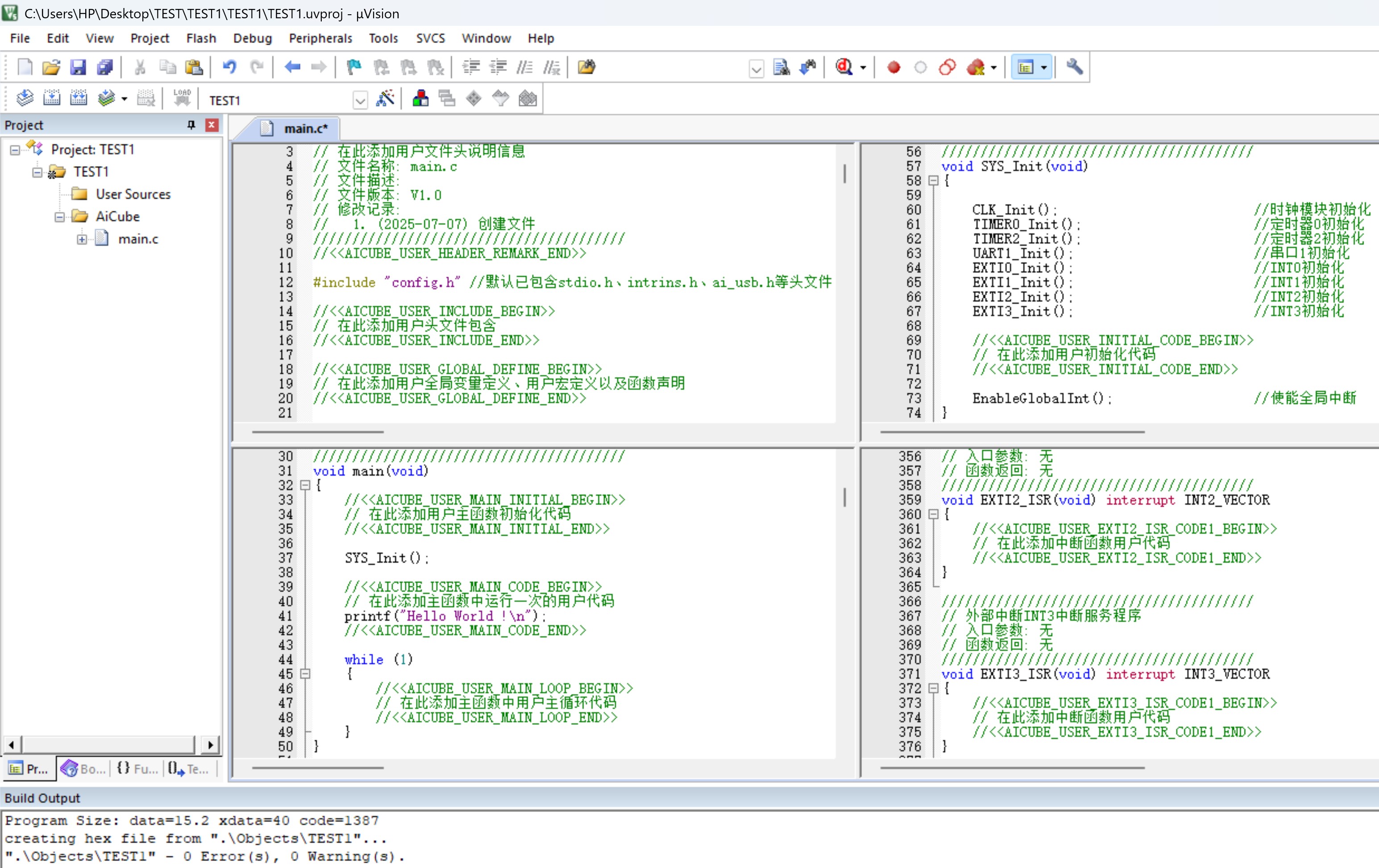

下面这个截图,展示了 INT0/INT1 部分:
12, STC89C52RC@AiCube-查看产生的KEIL-C51项目-外部中断0-1
下面这个截图,展示了 INT2/INT3 部分:
13, STC89C52RC@AiCube-查看产生的KEIL-C51项目-外部中断2-3

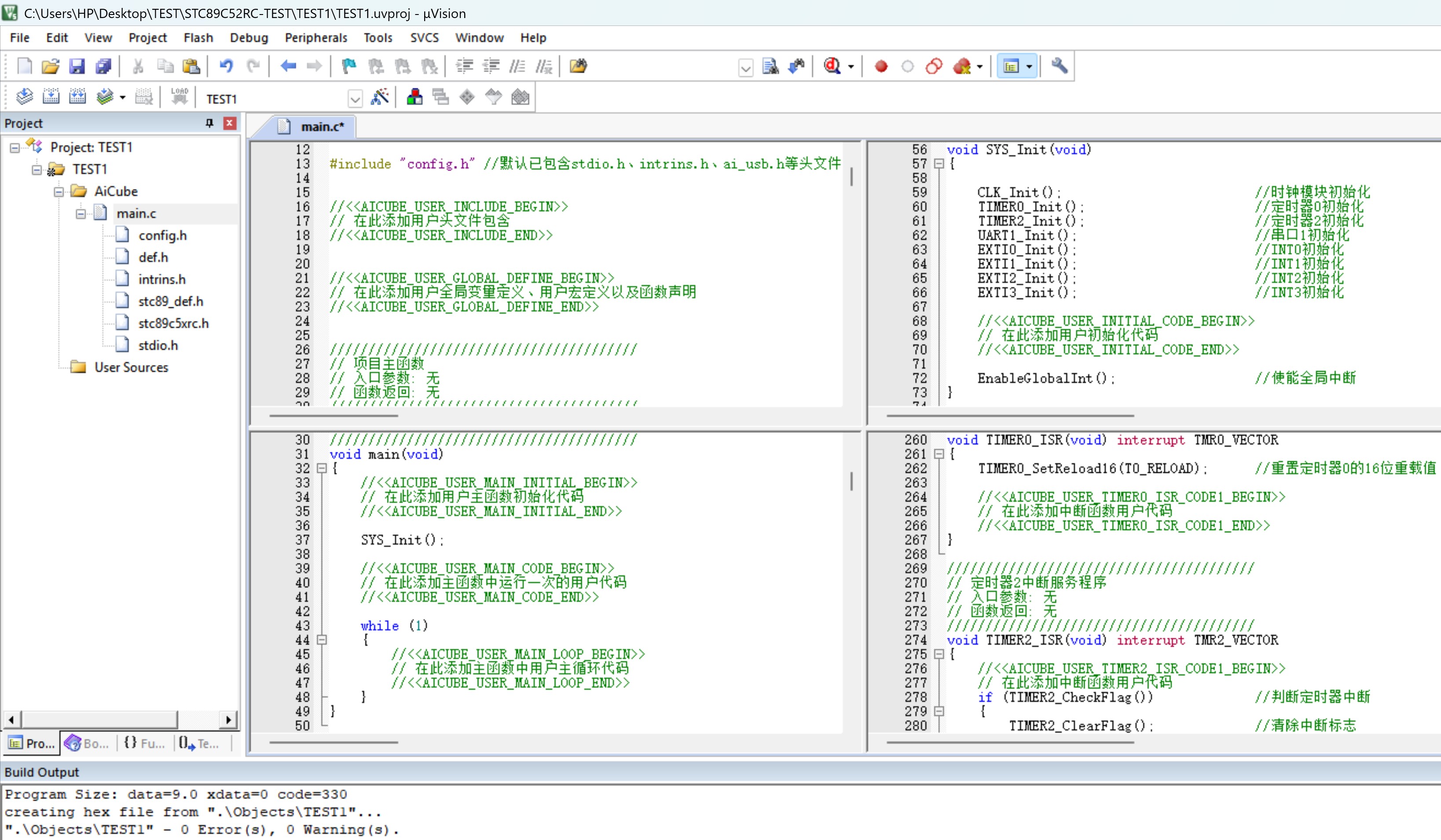

下面这个截图,展示了 T0 部分:
14, STC89C52RC@AiCube-查看产生的KEIL-C51项目-定时器-T0
下面这个截图,展示了 T2 部分:
15, STC89C52RC@AiCube-查看产生的KEIL-C51项目-定时器-T2

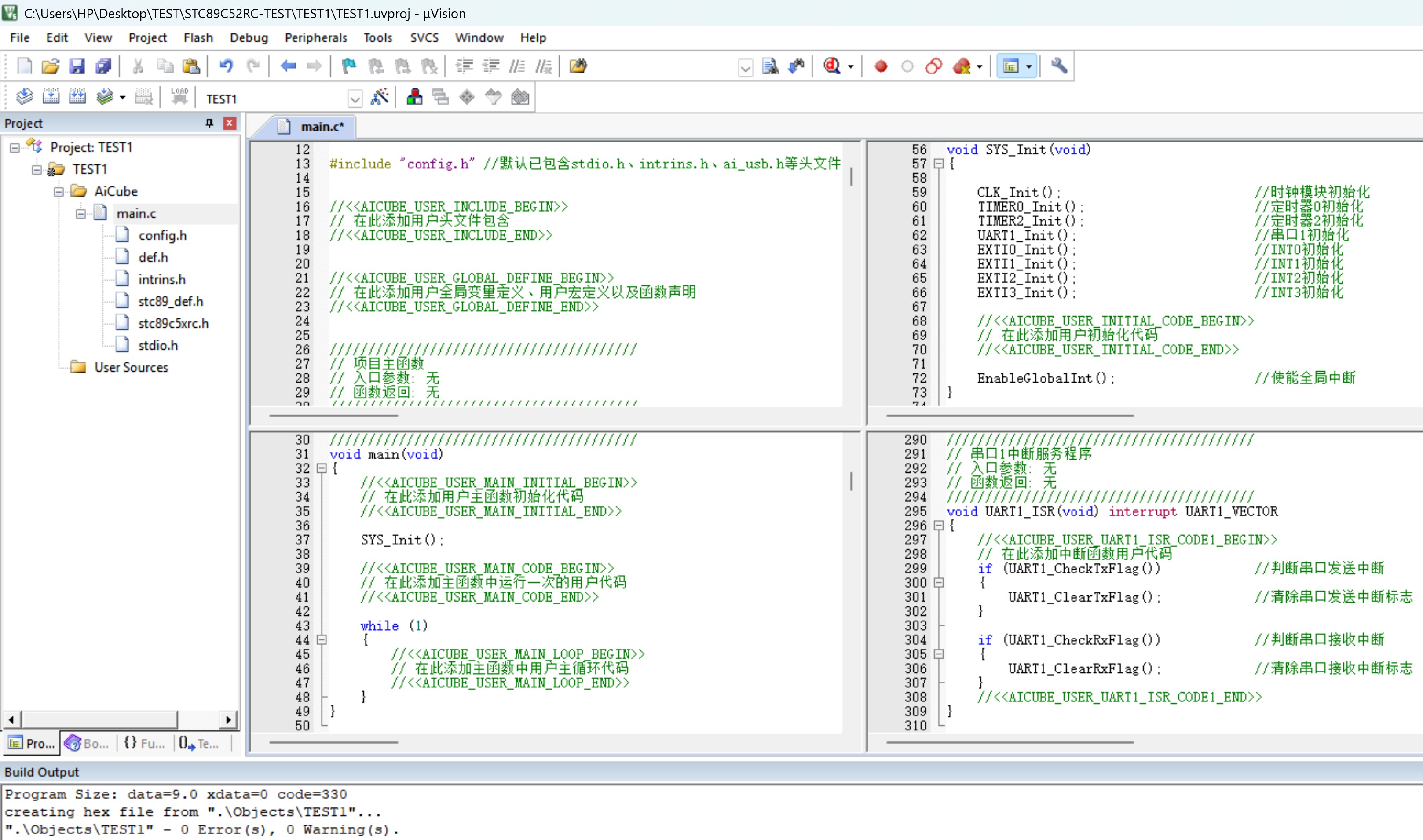

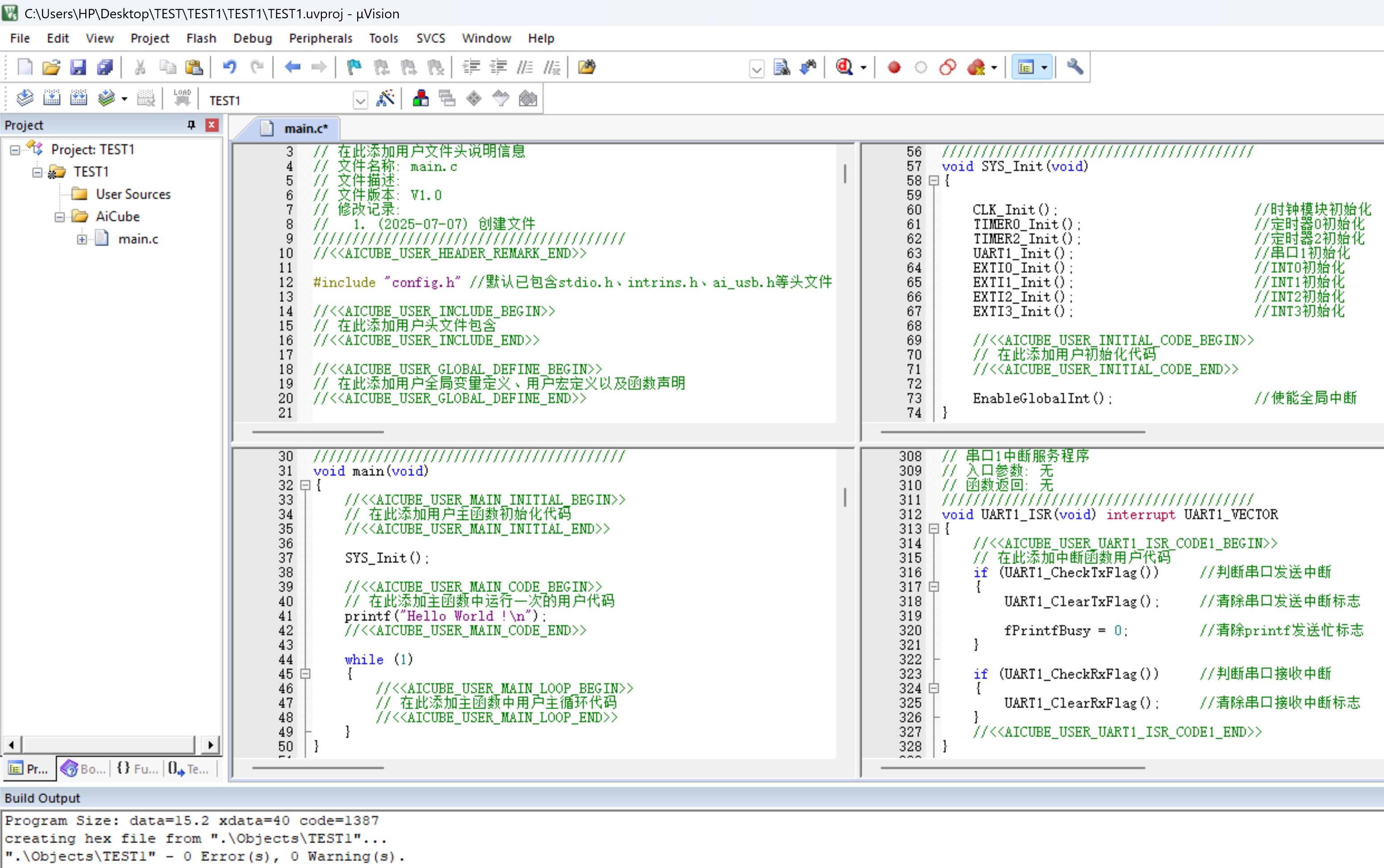

下面这个截图,展示了 UART1/串口1 部分:
16, STC89C52RC@AiCube-查看产生的KEIL-C51项目-串行口

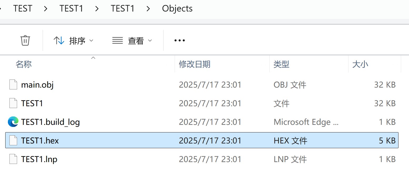

 楼主| 发表于 2025-7-7 23:12:39 | 显示全部楼层
生成的 *.HEX 目标文件,可烧录到 STC89C52RC 中运行
图形化程序自动生成的, 程序, STC89C52RC@AiCube-ISP-V6.95Z-20250718.zip
96.85 KB, 下载次数: 179

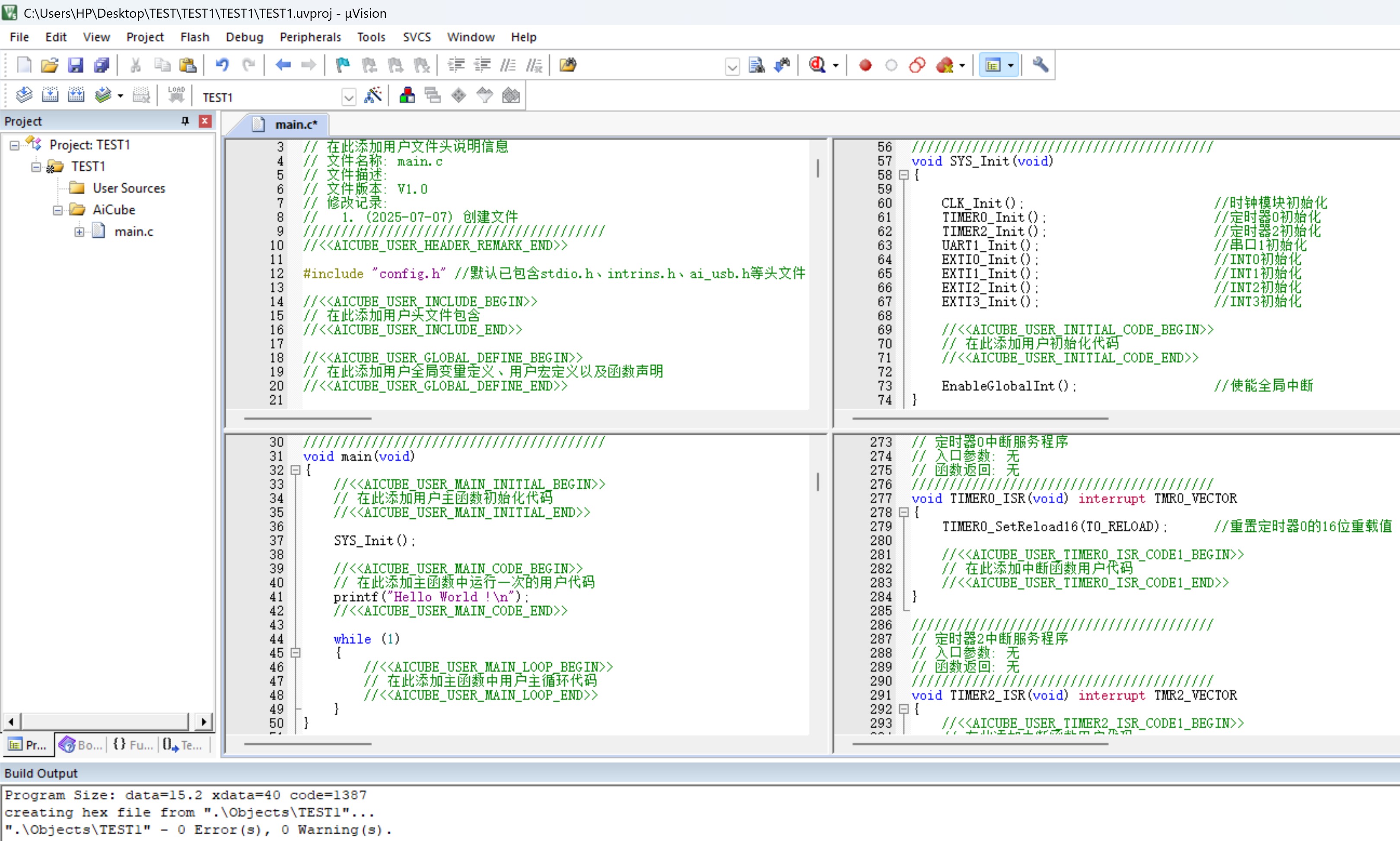

 楼主| 发表于 2025-7-5 13:45:29 | 显示全部楼层
// 在此添加用户文件头说明信息
// 文件名称: main.c
// 文件描述:
// 文件版本: V1.0
// 修改记录:
//   1. (2025-07-07) 创建文件
// 在此添加用户头文件包含
//<<AICUBE_USER_INCLUDE_END>>
// 在此添加用户全局变量定义、用户宏定义以及函数声明
BOOL fPrintfBusy;
// 项目主函数
// 入口参数: 无
// 函数返回: 无
void main(void)
    // 在此添加用户主函数初始化代码
    SYS_Init();
    // 在此添加主函数中运行一次的用户代码
    printf("Hello World !\n");
    while (1)
        // 在此添加主函数中用户主循环代码
// 系统初始化函数
// 入口参数: 无
// 函数返回: 无
void SYS_Init(void)
    TIMER0_Init();                      //定时器0初始化
    TIMER2_Init();                      //定时器2初始化
    UART1_Init();                       //串口1初始化
    EXTI0_Init();                       //INT0初始化
    EXTI1_Init();                       //INT1初始化
    EXTI2_Init();                       //INT2初始化
    EXTI3_Init();                       //INT3初始化
    // 在此添加用户初始化代码
// 微秒延时函数
// 入口参数: us (设置延时的微秒值)
// 函数返回: 无
void delay_us(uint16_t us)
    us /= 16;
    while (us--)
        NOP(18);
// 毫秒延时函数
// 入口参数: ms (设置延时的毫秒值)
// 函数返回: 无
void delay_ms(uint16_t ms)
    uint16_t i;
    do
        i = MAIN_Fosc * (1 + EN6T) / 96000;
        while (--i);
    } while (--ms);
// 时钟初始化函数
// 入口参数: 无
// 函数返回: 无
void CLK_Init(void)
    // 在此添加用户初始化代码
// 定时器0初始化函数
// 入口参数: 无
// 函数返回: 无
void TIMER0_Init(void)
#define T0_RELOAD               (65536 - (float)SYSCLK * (1 + EN6T) / 12 * 2 / 1000)
    TIMER0_TimerMode();                 //设置定时器0为定时模式
    TIMER0_Mode1();                     //设置定时器0为模式1 (16位不自动重载模式)
    TIMER0_DisableGateINT0();           //禁止定时器0门控
    TIMER0_SetIntPriority(3);           //设置中断为最高优先级
    TIMER0_EnableInt();                 //使能定时器0中断
    TIMER0_SetReload16(T0_RELOAD);      //设置定时器0的16位重载值
    TIMER0_Run();                       //定时器0开始运行
    //<<AICUBE_USER_TIMER0_INITIAL_BEGIN>>
    // 在此添加用户初始化代码
    //<<AICUBE_USER_TIMER0_INITIAL_END>>
// 定时器2初始化函数
// 入口参数: 无
// 函数返回: 无
void TIMER2_Init(void)
#define T2_RELOAD               (65536 - (float)SYSCLK * (1 + EN6T) / 12 * 5 / 1000)
    TIMER2_TimerMode();                 //设置定时器2为定时模式
    TIMER2_SetIntPriority(0);           //设置中断为最低优先级
    TIMER2_EnableInt();                 //使能定时器2中断
    TIMER2_SetReload16(T2_RELOAD);      //设置定时器2的16位重载值
    TIMER2_Run();                       //定时器2开始运行
    //<<AICUBE_USER_TIMER2_INITIAL_BEGIN>>
    // 在此添加用户初始化代码
    //<<AICUBE_USER_TIMER2_INITIAL_END>>
// 串口1初始化函数
// 入口参数: 无
// 函数返回: 无
void UART1_Init(void)
#ifdef BAUDRATE
#undef BAUDRATE
#endif
#define BAUDRATE                (115200)
#define T1_RELOAD               (256 - (SYSCLK * (1 + EN6T) / BAUDRATE / 12 + 8) / 16)
    UART1_Timer1BRT();                  //选择定时器1作为串口1波特率发生器
    UART1_BaudrateX2();                 //串口1波特率加倍
    TIMER1_TimerMode();                 //设置定时器1为定时模式
    TIMER1_Mode2();                     //设置定时器1为模式2 (8位自动重载模式)
    TIMER1_SetReload8(T1_RELOAD);       //设置定时器1的8位重载值
    TIMER1_Run();                       //定时器1开始运行
    UART1_EnableRx();                   //使能串口1接收数据
    UART1_Mode1();                      //设置串口1为模式1 (8位数据可变波特率)
    UART1_SetIntPriority(0);            //设置中断为最低优先级
    UART1_EnableInt();                  //使能串口1中断
    fPrintfBusy = 0;                    //清除发送数据忙标志
    //<<AICUBE_USER_UART1_INITIAL_BEGIN>>
    // 在此添加用户初始化代码
    //<<AICUBE_USER_UART1_INITIAL_END>>
// 重写printf字符发送重定向函数
// 入口参数: dat (printf函数待打印的字符)
// 函数返回: 需要返回入口参数的数据
char putchar (char dat)                 //将串口1和printf函数绑定
    while (fPrintfBusy);
    UART1_SendData(dat);
    fPrintfBusy = 1;
    return dat;
// 外部中断INT0初始化函数
// 入口参数: 无
// 函数返回: 无
void EXTI0_Init(void)
    INT0_FallingInt();                  //设置外部中断为下降沿中断
    INT0_SetIntPriority(3);             //设置中断为最高优先级
    INT0_EnableInt();                   //使能外部中断
    //<<AICUBE_USER_EXTI0_INITIAL_BEGIN>>
    // 在此添加用户初始化代码
    //<<AICUBE_USER_EXTI0_INITIAL_END>>
// 外部中断INT1初始化函数
// 入口参数: 无
// 函数返回: 无
void EXTI1_Init(void)
    INT1_FallingInt();                  //设置外部中断为下降沿中断
    INT1_SetIntPriority(2);             //设置中断为较高优先级
    INT1_EnableInt();                   //使能外部中断
    //<<AICUBE_USER_EXTI1_INITIAL_BEGIN>>
    // 在此添加用户初始化代码
    //<<AICUBE_USER_EXTI1_INITIAL_END>>
// 外部中断INT2初始化函数
// 入口参数: 无
// 函数返回: 无
void EXTI2_Init(void)
    INT2_FallingInt();                  //设置外部中断为下降沿中断
    INT2_SetIntPriority(1);             //设置中断为较低优先级
    INT2_EnableInt();                   //使能外部中断
    //<<AICUBE_USER_EXTI2_INITIAL_BEGIN>>
    // 在此添加用户初始化代码
    //<<AICUBE_USER_EXTI2_INITIAL_END>>
// 外部中断INT3初始化函数
// 入口参数: 无
// 函数返回: 无
void EXTI3_Init(void)
    INT3_FallingInt();                  //设置外部中断为下降沿中断
    INT3_SetIntPriority(0);             //设置中断为最低优先级
    INT3_EnableInt();                   //使能外部中断
    //<<AICUBE_USER_EXTI3_INITIAL_BEGIN>>
    // 在此添加用户初始化代码
    //<<AICUBE_USER_EXTI3_INITIAL_END>>
// 定时器0中断服务程序
// 入口参数: 无
// 函数返回: 无
void TIMER0_ISR(void) interrupt TMR0_VECTOR
    TIMER0_SetReload16(T0_RELOAD);      //重置定时器0的16位重载值
    //<<AICUBE_USER_TIMER0_ISR_CODE1_BEGIN>>
    // 在此添加中断函数用户代码
    //<<AICUBE_USER_TIMER0_ISR_CODE1_END>>
// 定时器2中断服务程序
// 入口参数: 无
// 函数返回: 无
void TIMER2_ISR(void) interrupt TMR2_VECTOR
    //<<AICUBE_USER_TIMER2_ISR_CODE1_BEGIN>>
    // 在此添加中断函数用户代码
    if (TIMER2_CheckFlag())     //判断定时器中断
        TIMER2_ClearFlag();     //清除中断标志
    if (EXF2_CheckFlag())       //判断定时器外部中断
        EXF2_ClearFlag();       //清除外部中断标志
    //<<AICUBE_USER_TIMER2_ISR_CODE1_END>>
// 串口1中断服务程序
// 入口参数: 无
// 函数返回: 无
void UART1_ISR(void) interrupt UART1_VECTOR
    //<<AICUBE_USER_UART1_ISR_CODE1_BEGIN>>
    // 在此添加中断函数用户代码
    if (UART1_CheckTxFlag())     //判断串口发送中断
        UART1_ClearTxFlag();     //清除串口发送中断标志
        fPrintfBusy = 0;         //清除printf发送忙标志
    if (UART1_CheckRxFlag())     //判断串口接收中断
        UART1_ClearRxFlag();     //清除串口接收中断标志
    //<<AICUBE_USER_UART1_ISR_CODE1_END>>
// 外部中断INT0中断服务程序
// 入口参数: 无
// 函数返回: 无
void EXTI0_ISR(void) interrupt INT0_VECTOR
    //<<AICUBE_USER_EXTI0_ISR_CODE1_BEGIN>>
    // 在此添加中断函数用户代码
    //<<AICUBE_USER_EXTI0_ISR_CODE1_END>>
// 外部中断INT1中断服务程序
// 入口参数: 无
// 函数返回: 无
void EXTI1_ISR(void) interrupt INT1_VECTOR
    //<<AICUBE_USER_EXTI1_ISR_CODE1_BEGIN>>
    // 在此添加中断函数用户代码
    //<<AICUBE_USER_EXTI1_ISR_CODE1_END>>
// 外部中断INT2中断服务程序
// 入口参数: 无
// 函数返回: 无
void EXTI2_ISR(void) interrupt INT2_VECTOR
    //<<AICUBE_USER_EXTI2_ISR_CODE1_BEGIN>>
    // 在此添加中断函数用户代码
    //<<AICUBE_USER_EXTI2_ISR_CODE1_END>>
// 外部中断INT3中断服务程序
// 入口参数: 无
// 函数返回: 无
void EXTI3_ISR(void) interrupt INT3_VECTOR
    //<<AICUBE_USER_EXTI3_ISR_CODE1_BEGIN>>
    // 在此添加中断函数用户代码
    //<<AICUBE_USER_EXTI3_ISR_CODE1_END>>
// 在此添加用户函数实现代码

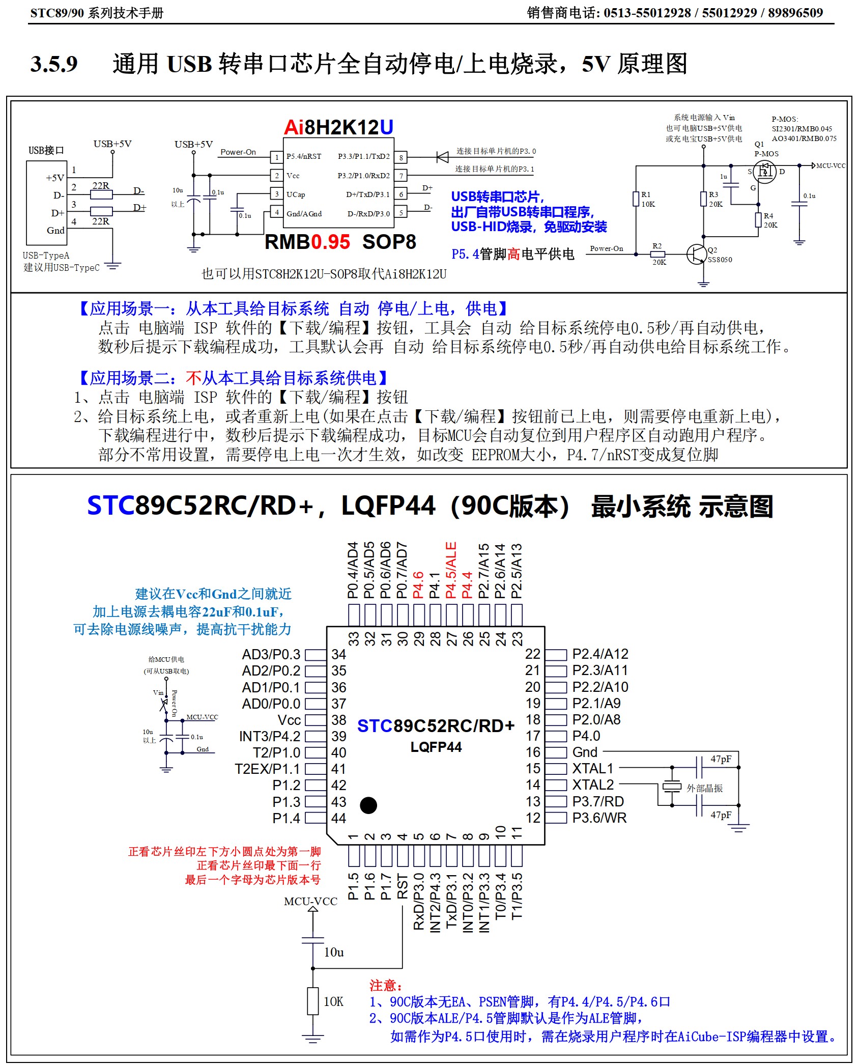

全自动停电上电ISP下载线路图, STC89C52RC
这种方式貌似用Aicube-ISP才能识别到USB-CDC串口,换上位机的话就不能正常识别了,有没有什么解决办法呢?  详情 回复 发表于 2025-7-16 11:04
38
1231
1231
发表于 2025-7-16 11:04:15 | 显示全部楼层
只要CDC正常,设备管理器里就有串口的,别的软件可以直接用 [attachimg]108683[/attachimg]  详情 回复 发表于 2025-7-16 11:36
