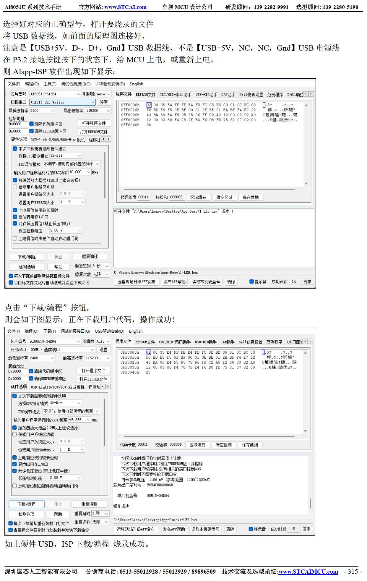

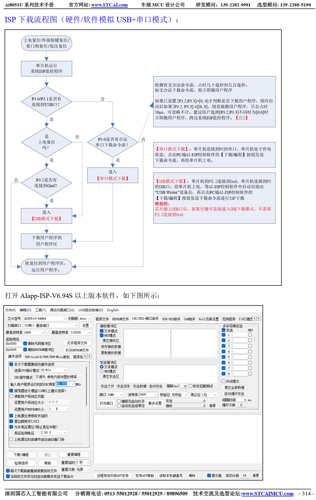

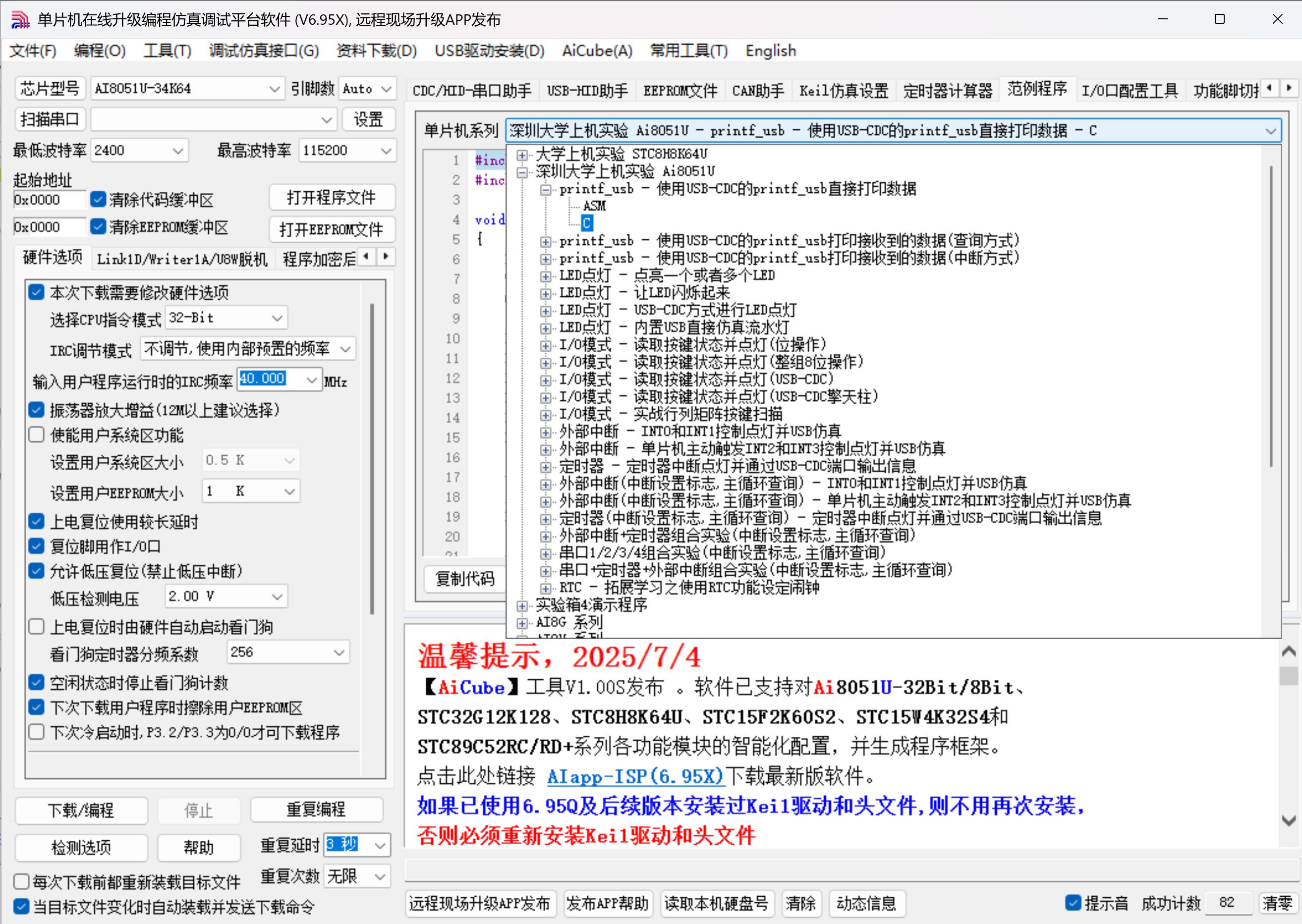

看到楼主有【擎天柱-AI8051U核心功能实验板】,
我们先来和您一起 走一遍 如何 硬件USB直接 下载程序
坛友福利【免费+包邮 送】擎天柱:Ai8051U转89C52核心板 | 强大的配套学习资源 - ISP下载/做自己的ISP 国芯技术交流网站 - AI32位8051交流社区

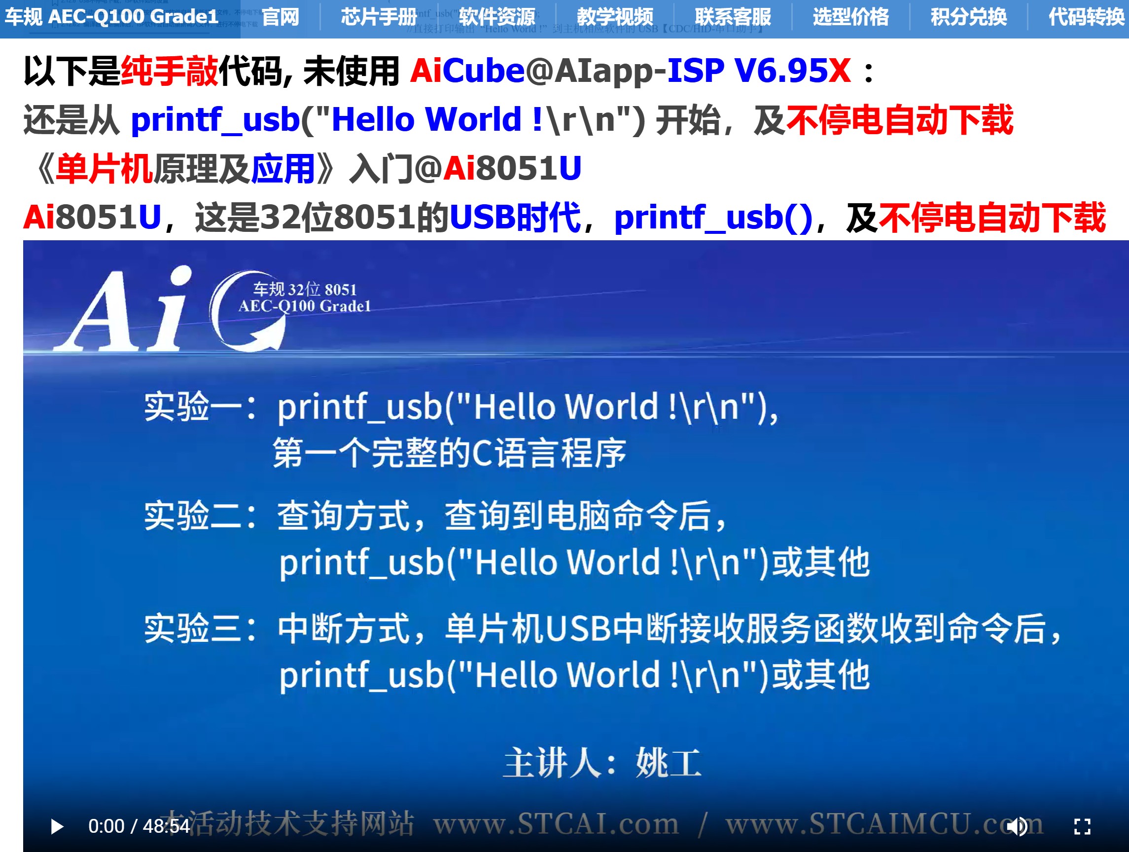

发表于 2025-7-6 14:00:26 | 显示全部楼层
看下面这个 USB 不停电下载的演示视频,含 USB通信部分
【新提醒】还是从 printf_usb("Hello World !\r\n") 开始,《单片机原理及应用》入门[url=home.php?mod=space&uid=30331]@Ai8051U - 51 发烧友,UAC,极致音频,大国工匠,艺术人生,乐林漫步 国芯技术交流网站 - AI32位8051交流社区[/url]
25432

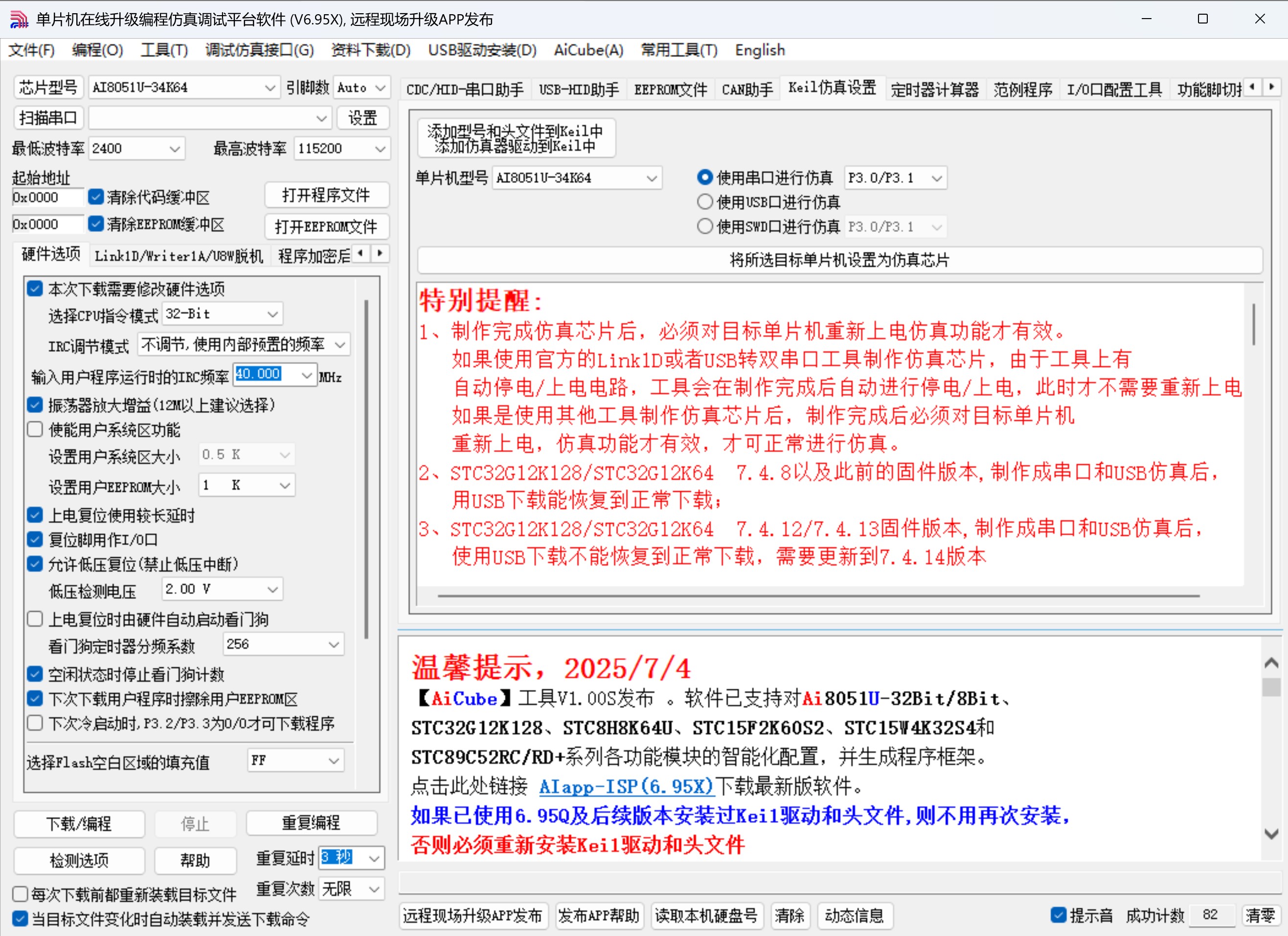

你这个 USB转串口的,串口下载不成功,是下面的原因 ?
2、STC32G12K128/STC32G12K64  7.4.8以及此前的固件版本,制作成串口和USB仿真后,
   用USB下载能恢复到正常下载;
3、STC32G12K128/STC32G12K64  7.4.12/7.4.13固件版本,制作成串口和USB仿真后,
   使用USB下载不能恢复到正常下载,需要更新到7.4.14版本

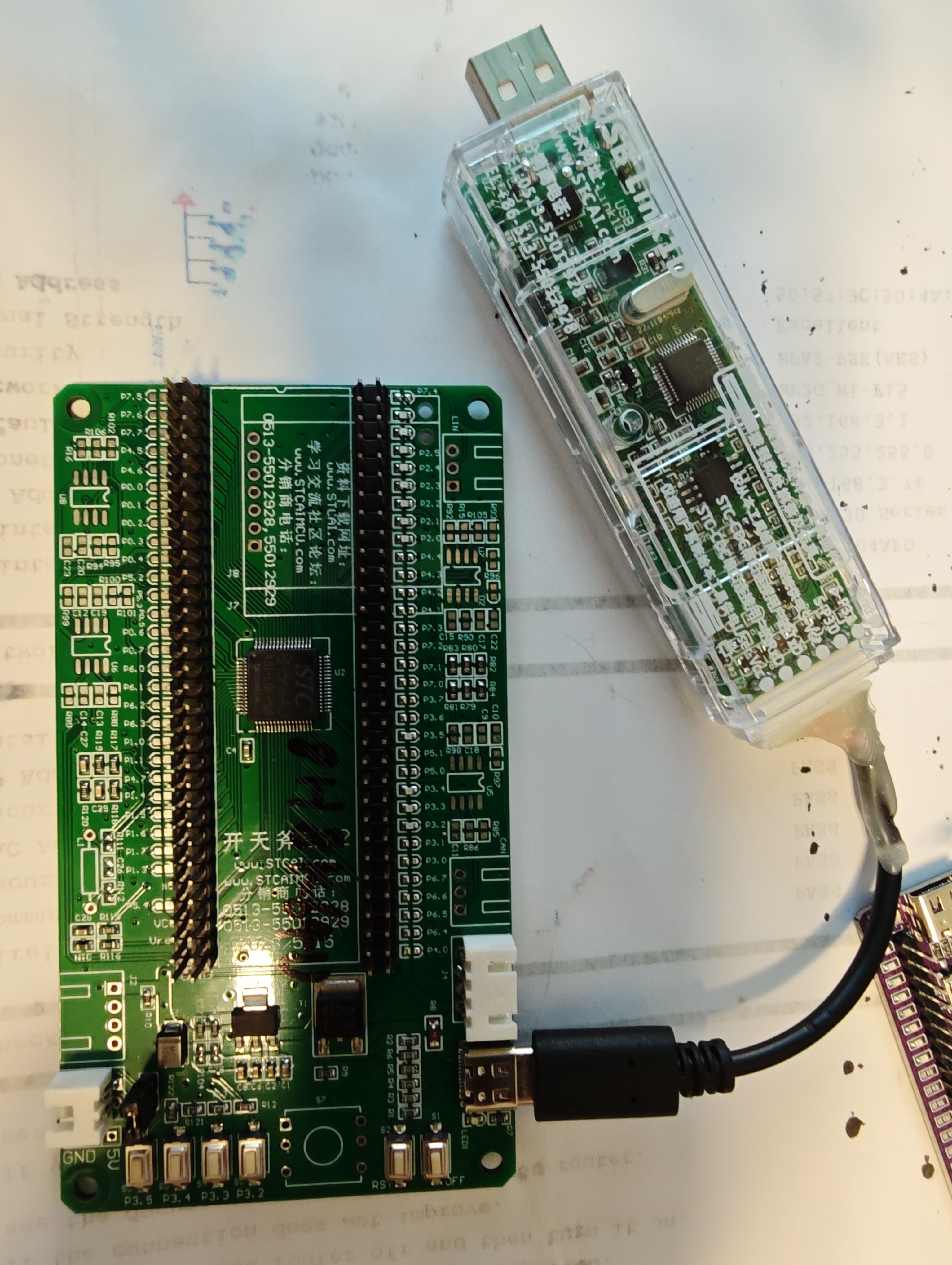

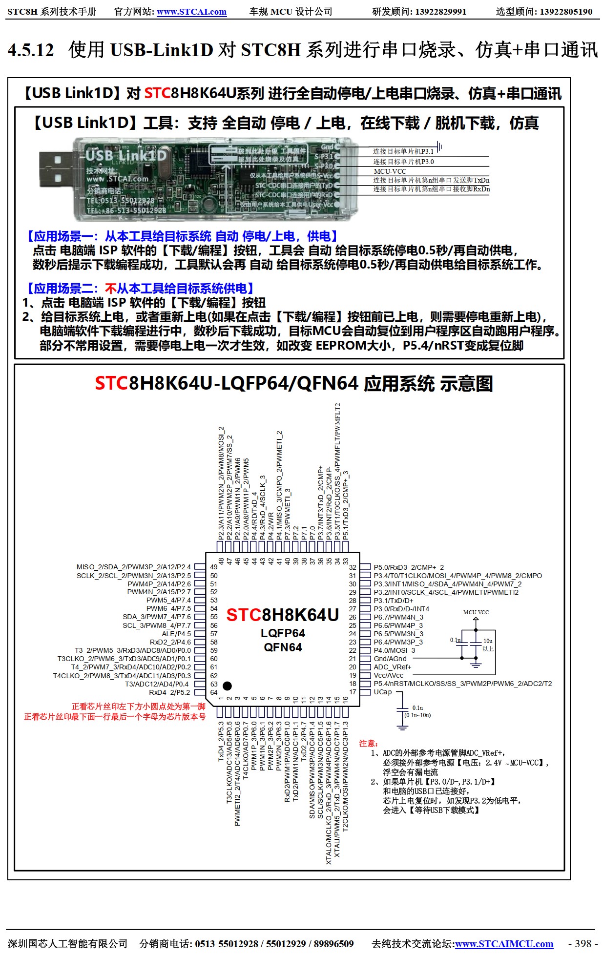

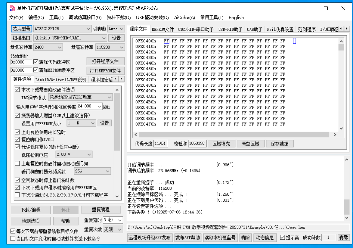

 楼主| 发表于 2025-7-6 14:24:17 | 显示全部楼层
8H8K64U-开天斧, 利用【USB转串口工具】,串口 下载 失败 | 型号选错
论坛购买的开天斧 开发板 下载线是论坛送的
下载冲哥的视频案例程序 显示下载失败!
菜鸟新手 请求论坛大神   指导下 谢谢
25432
发表于 2025-7-6 14:32:32 | 显示全部楼层
开天斧的型号是 STC8H8K64U,
不是 STC32G12K128,
您这次是型号选错了
