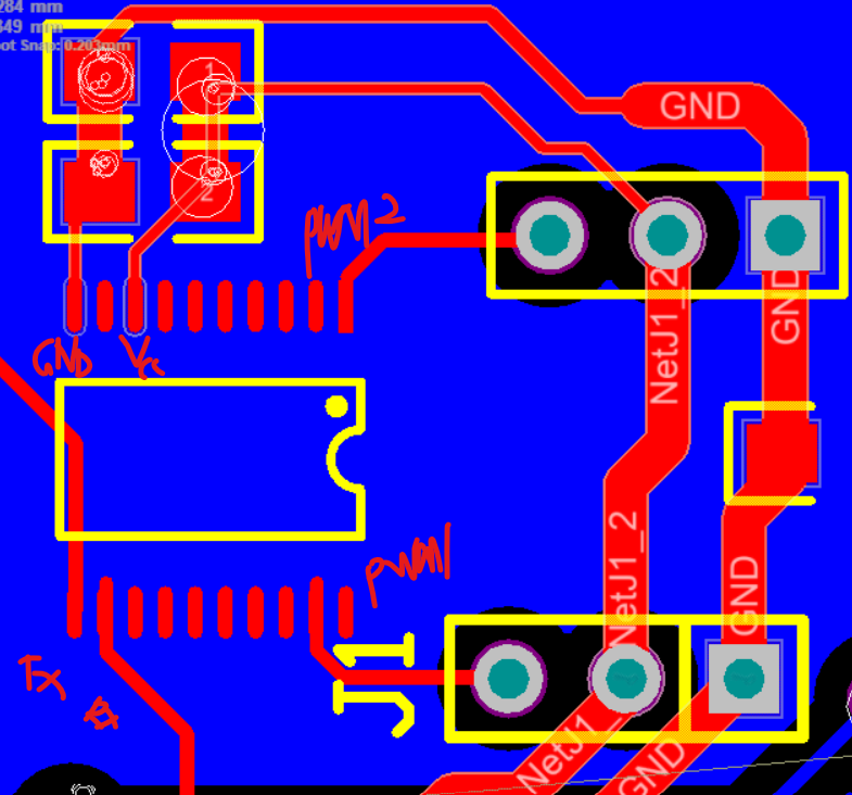

跟另一款单片机做串口通讯,stc出变化pwm信号发热很严重没几下芯片就坏了

发表于 2025-7-5 15:12:42 | 显示全部楼层
上传原理图才能具体分析

发表于 2025-7-5 17:43:16 | 显示全部楼层
0000000000000000000000

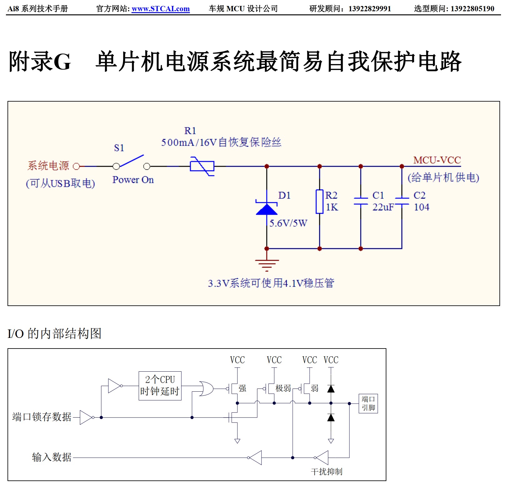

发表于 2025-7-5 23:00:11 | 显示全部楼层
楼主连个像样的原理图都没有,烧个芯片也很正常了,
常见典型烧芯片的原因是,
劣质电源IC,
反复开关电源,电压在上电的瞬间
稳不住,有高于 5.5V的冲击电压
瞬间高于 5.5V 的电压会损坏芯片
https://www.stcaimcu.com/data/download/Datasheet/AI8.pdf

发表于 2025-7-6 09:31:11 | 显示全部楼层
常见典型烧芯片的原因是,
劣质电源IC, 反复开关电源, ...
我用的是电源模块跟电源没关系
用示波器测量 你的电源模块, 反复上下电输出 5V, 100次, 将测量到的上电波形发上来给大家帮您分析  详情 回复 发表于 2025-7-6 10:02
