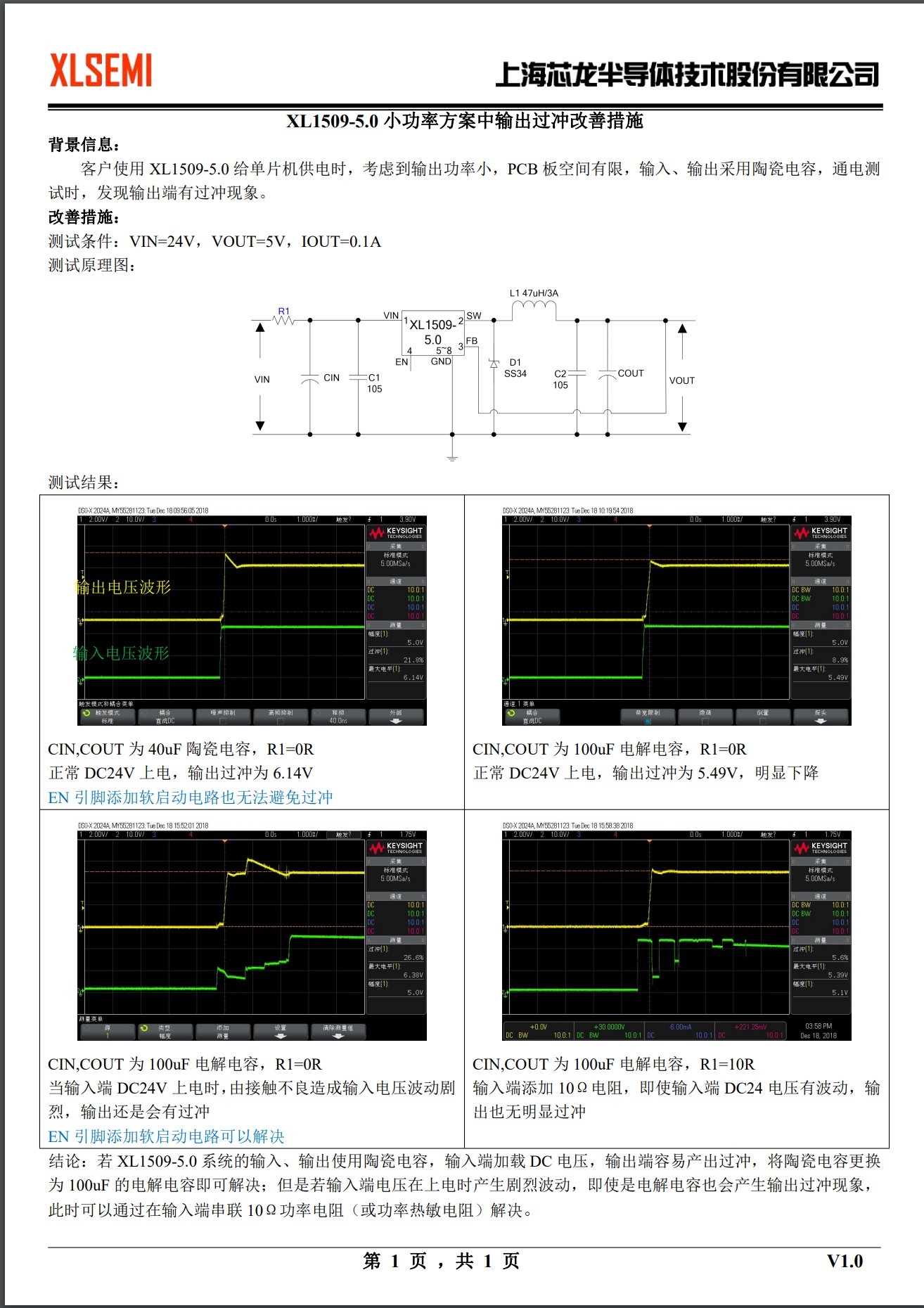

AI8H1K08 发热严重 | 用示波器测量您电源部分上电时的冲击电压波形

我用的是电源模块跟电源没关系
用示波器测量 你的电源模块,
反复上下电输出 5V, 100次,
将测量到的上电波形发上来给大家帮您分析
各电源 IC 厂家提供给电源模块厂家的解决方案
===多不一定专业

烧了的话,基本断定是短路.
