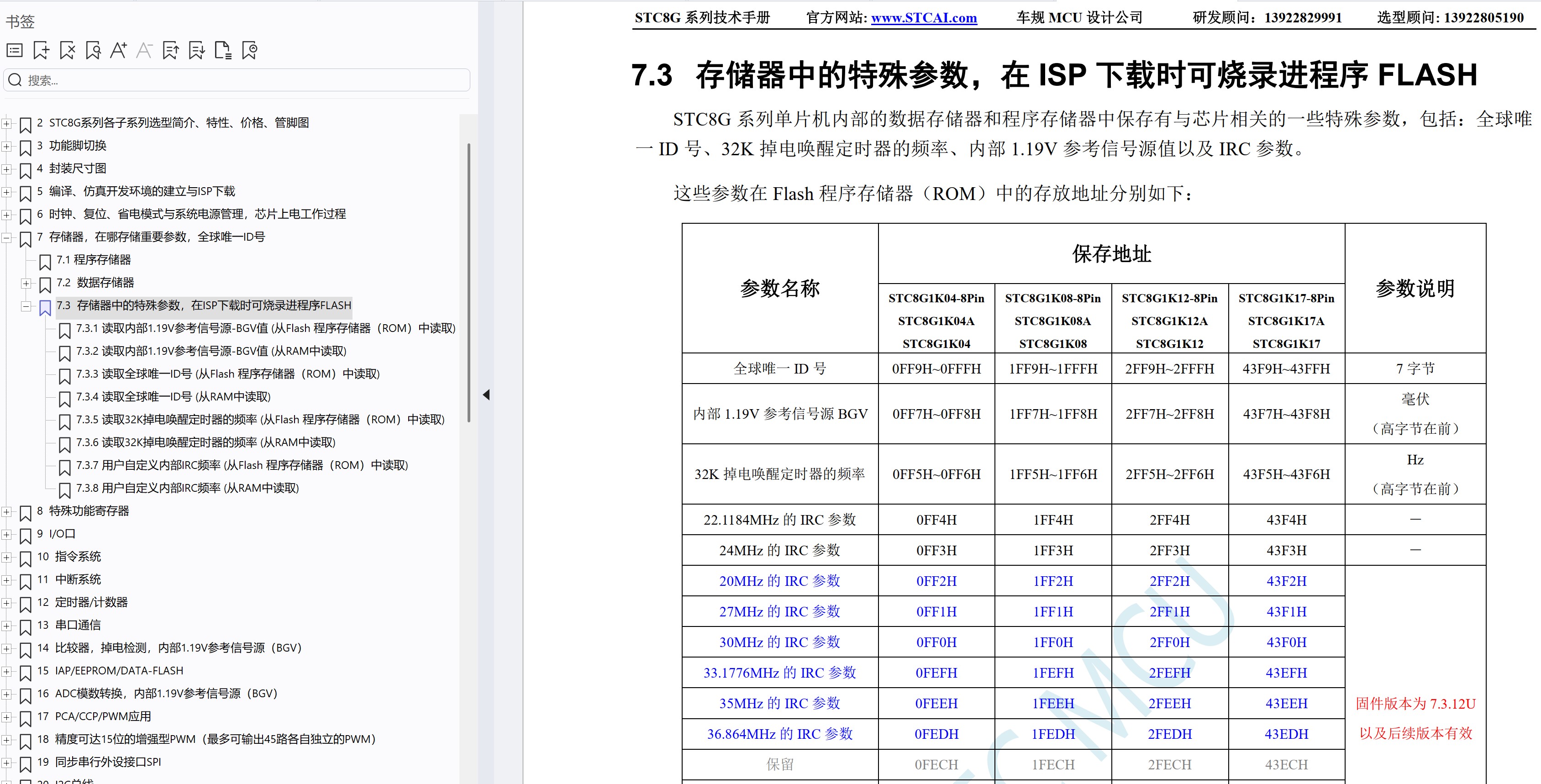

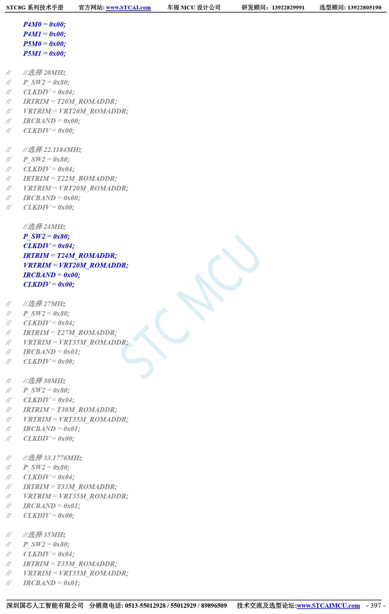

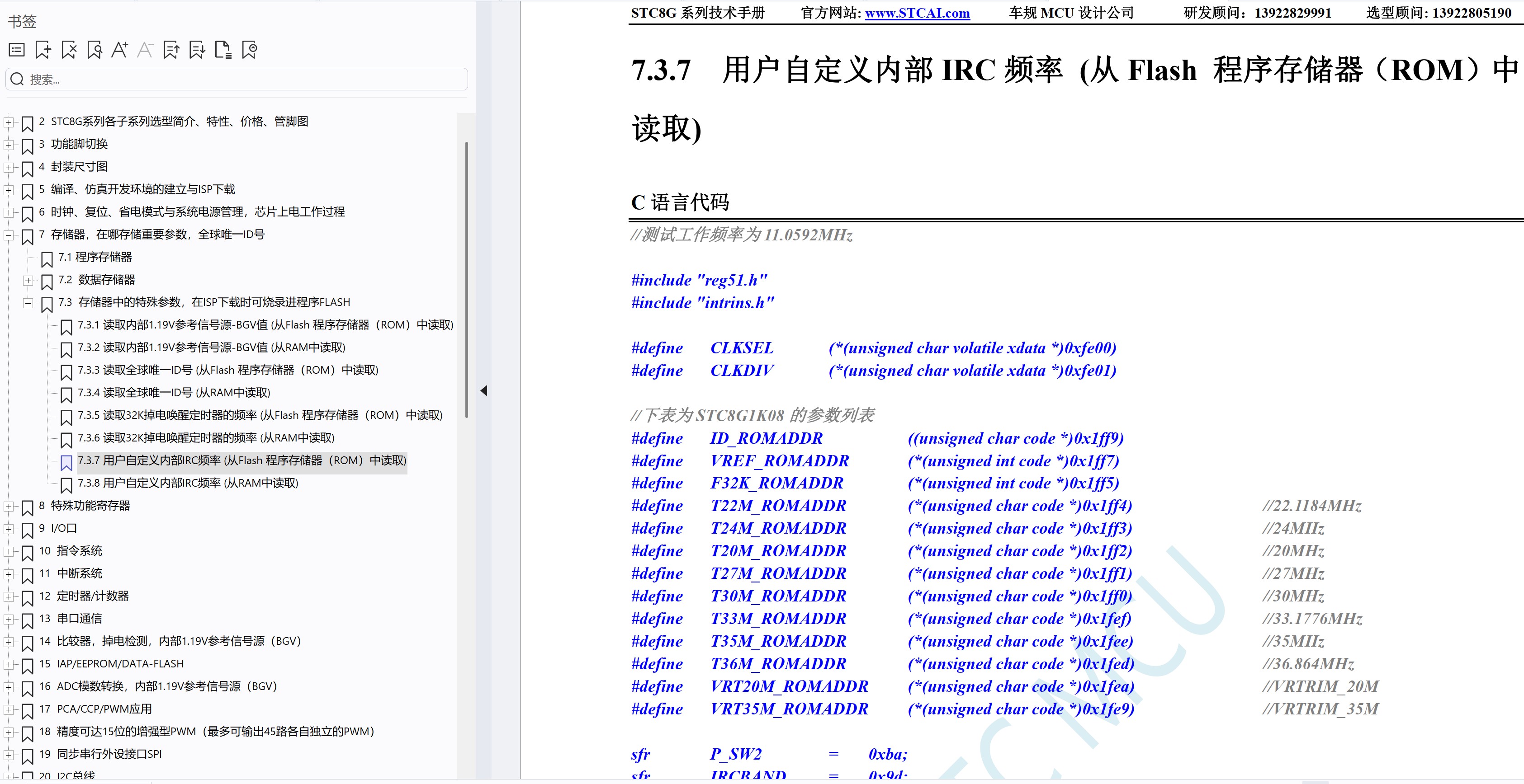

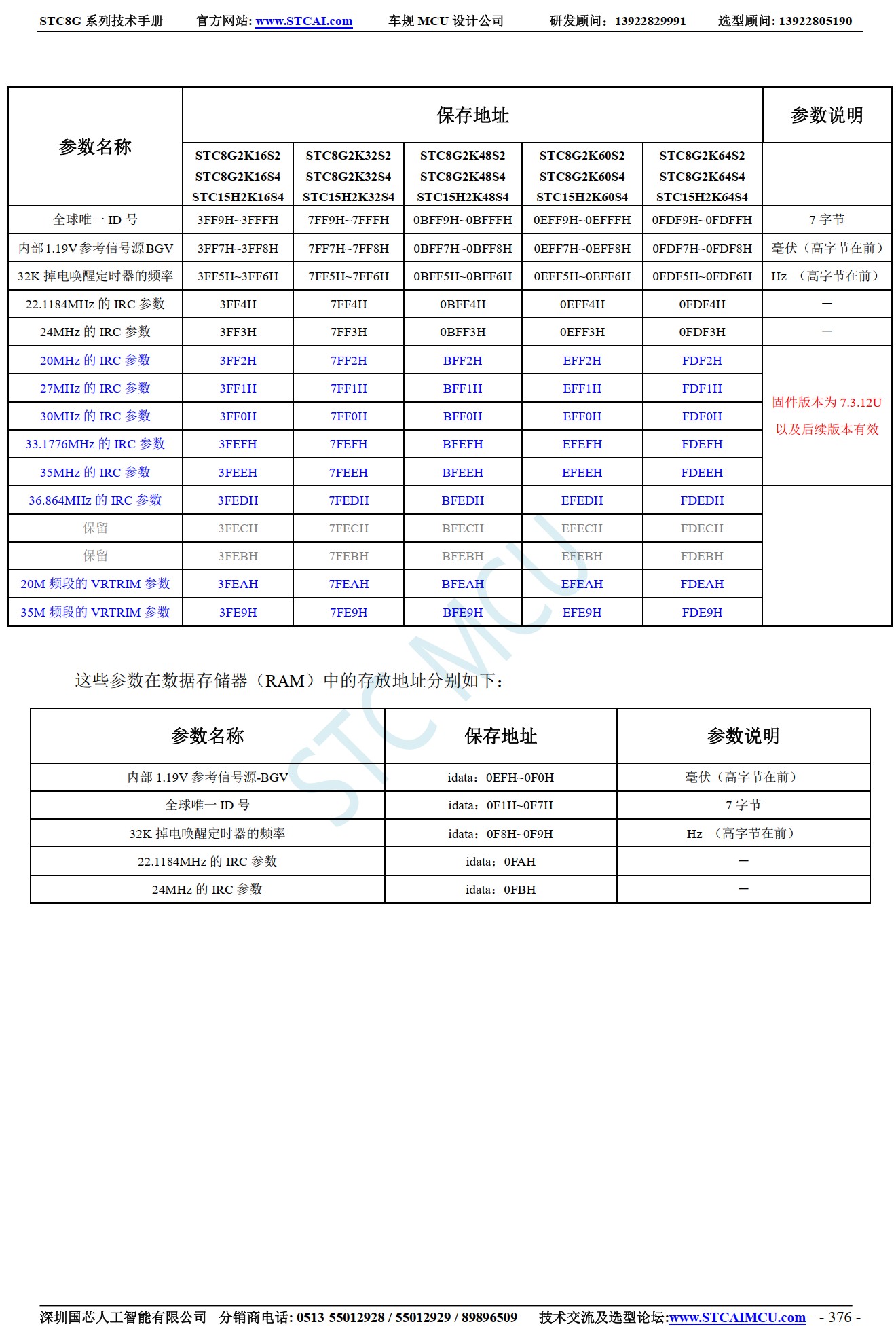

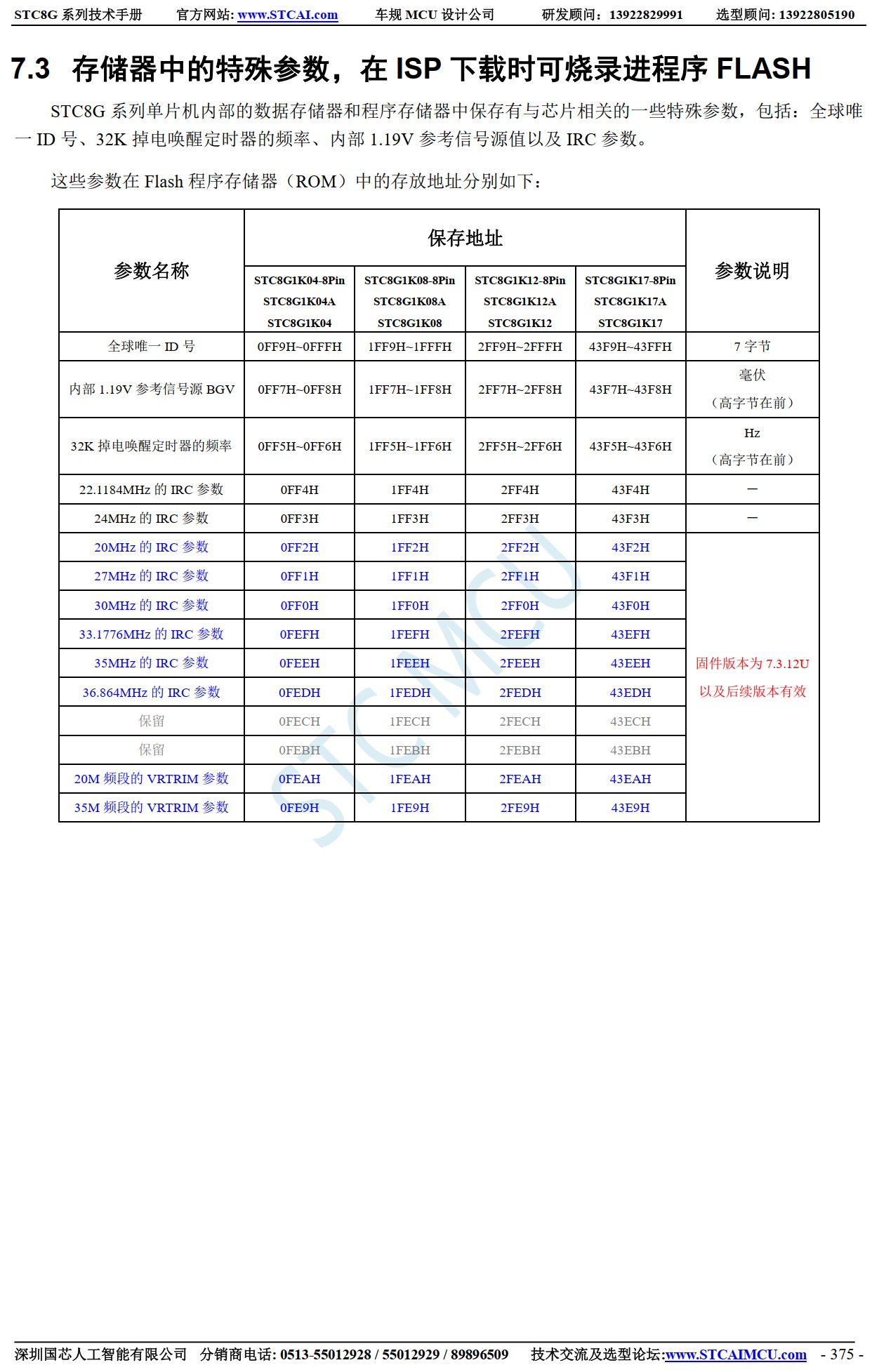

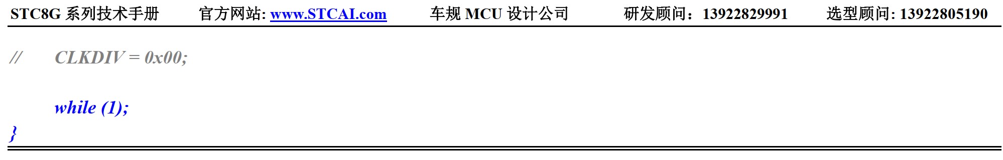

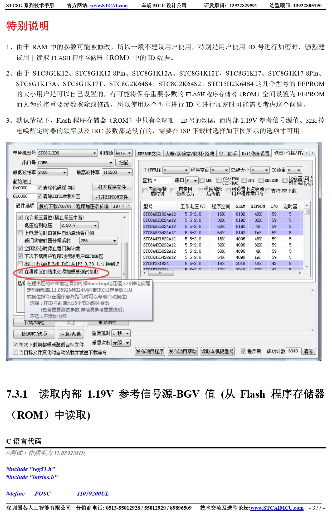

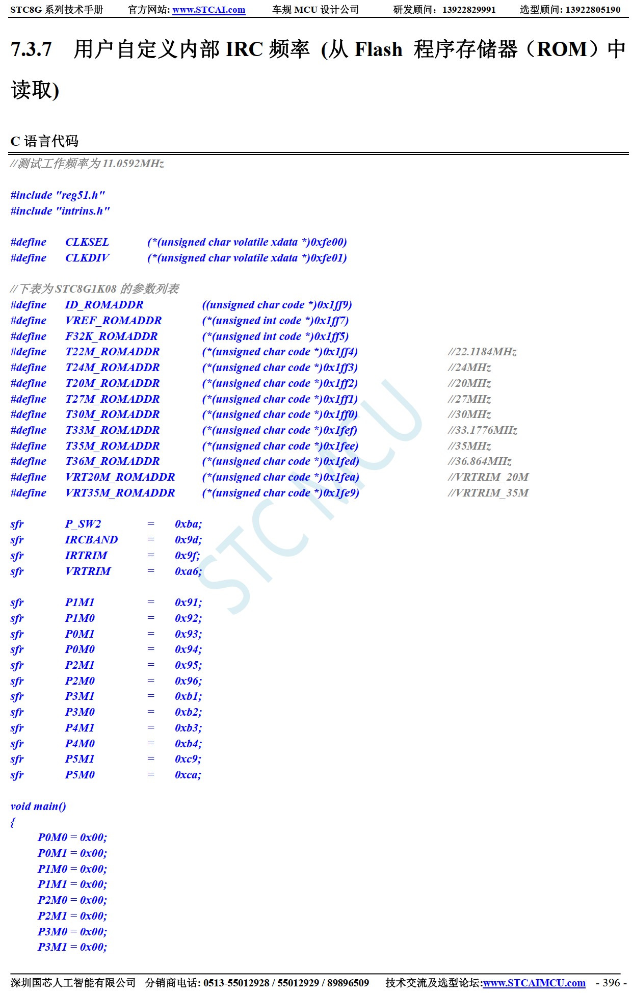

发表于 2025-6-27 12:58:54 | 显示全部楼层
STC8G1K08A-36I-DFN, 不同系列是有差异的
要用户程序自己设置工作频率,还是建议设置为 24MHz
https://www.stcaimcu.com/data/download/Datasheet/STC8G.pdf
