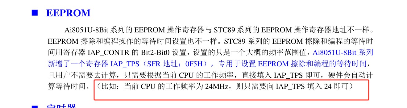

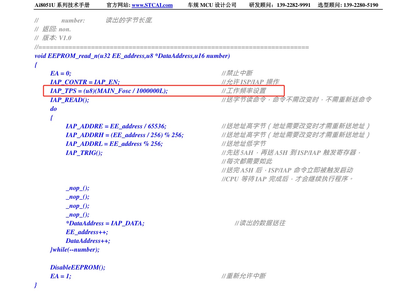

注意修改这个IAP_TPS试下:

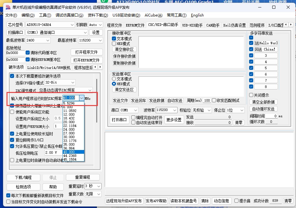

发表于 2025-6-27 09:35:00 | 显示全部楼层
硬件选项中设置的时钟选项
要跟您的程序里设置的时钟一致。

发表于 2025-6-27 09:41:29 | 显示全部楼层
设置频率, ISP 时选择 24MHz, 速度不够,再往高处选,
另外问问题要讲具体型号,还是有差异的

erci*** 发表于 2025-6-27 09:32
注意修改这个IAP_TPS试下:
我是有设置的,正确计算的,如下:
IAP_TPS = 24;
要是没有设置isp指定24Mhz时也是没有办法工作的。

32G12*** 发表于 2025-6-27 09:35
硬件选项中设置的时钟选项
要跟您的程序里设置的时钟一致。
你好,这个使用代码设置工作时钟的目的,就是希望这里可以随便填都不影响程序正常跑。 按你这样说,这个使用代码设置工作时钟没有任何意义哦

发表于 2025-6-27 11:01:27 | 显示全部楼层
另外问问题要讲具体型号,还是有差异的 ...
这个代码设置不是用来覆盖isp的设置的吗?
