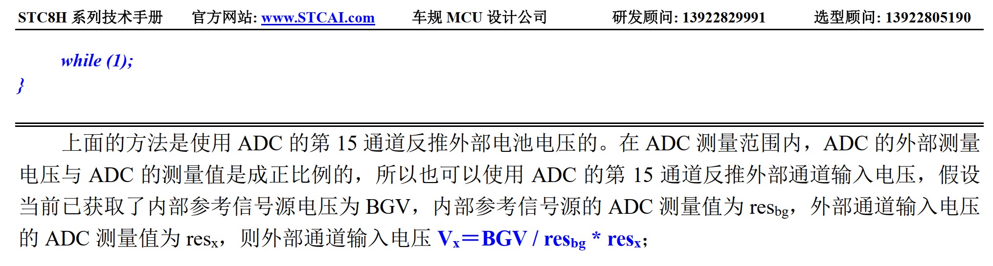

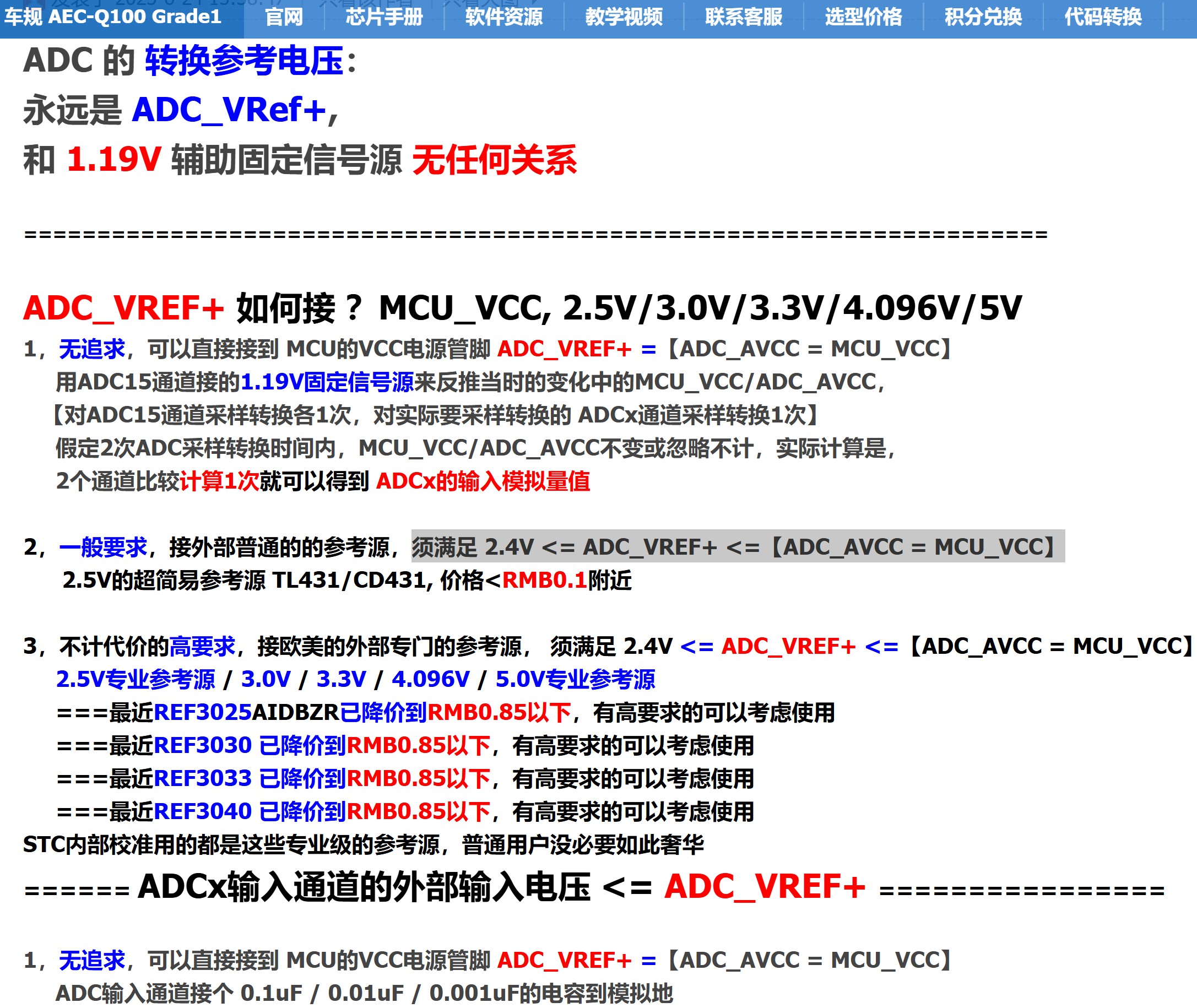

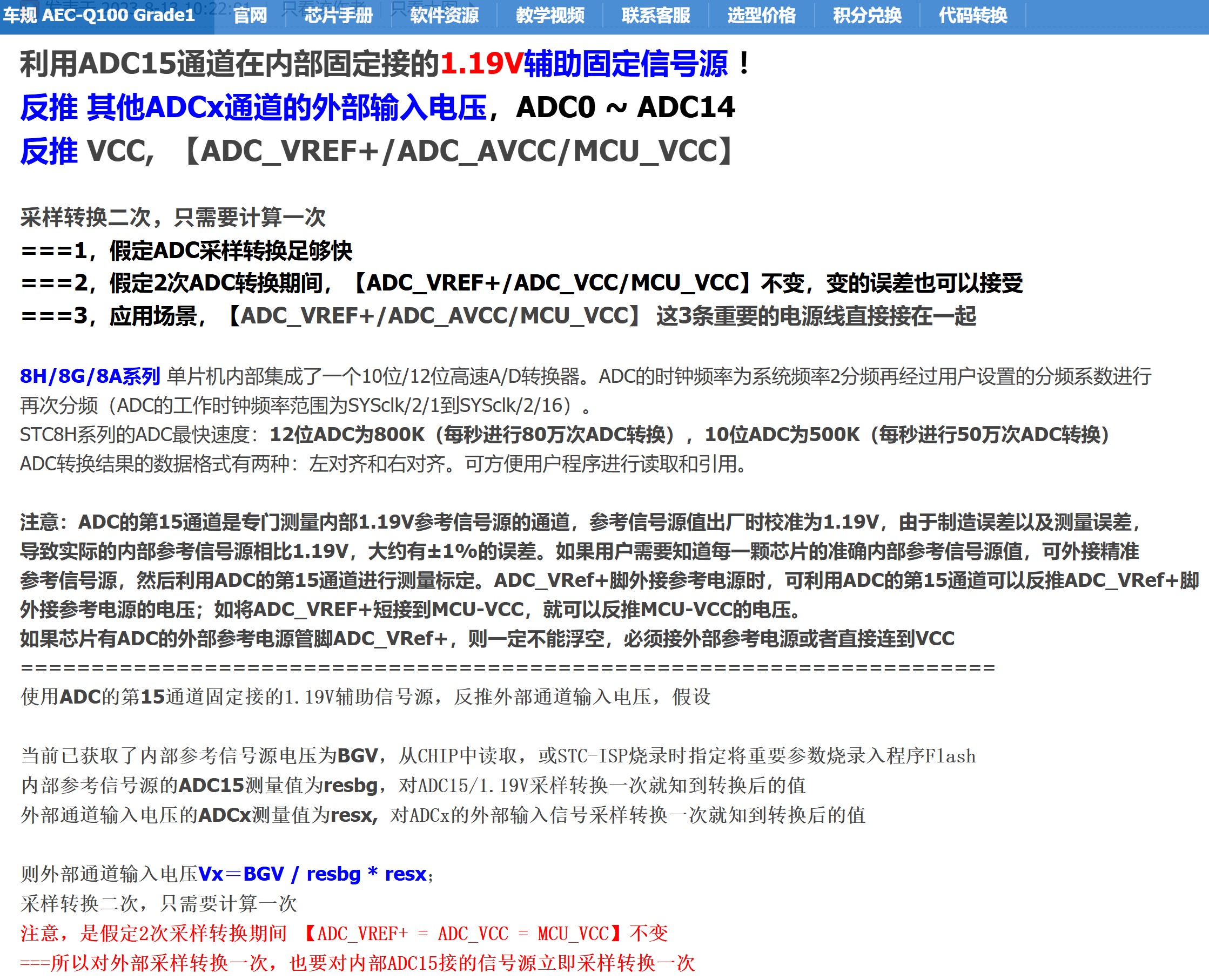

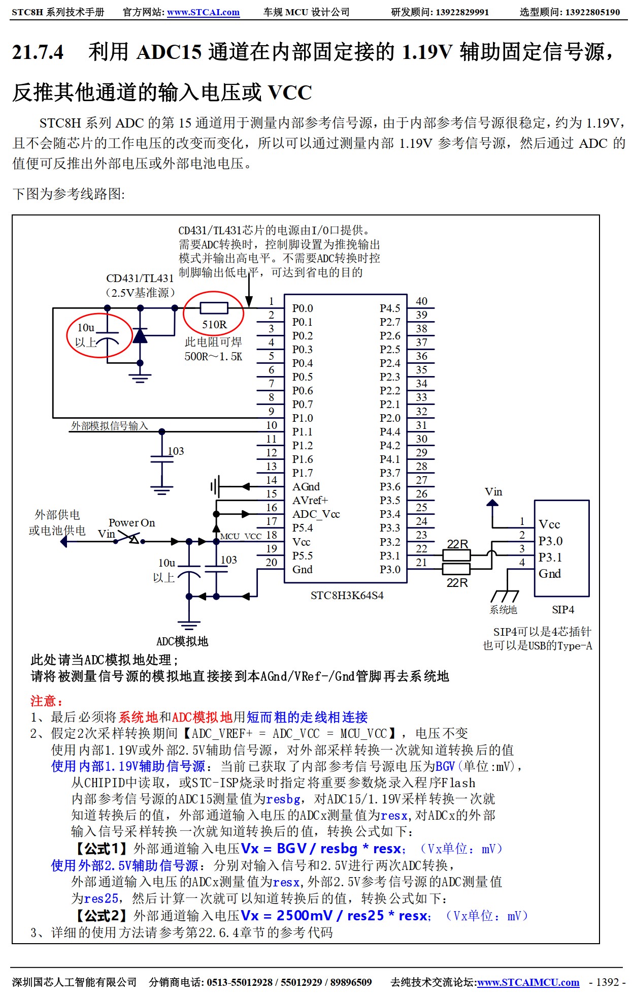

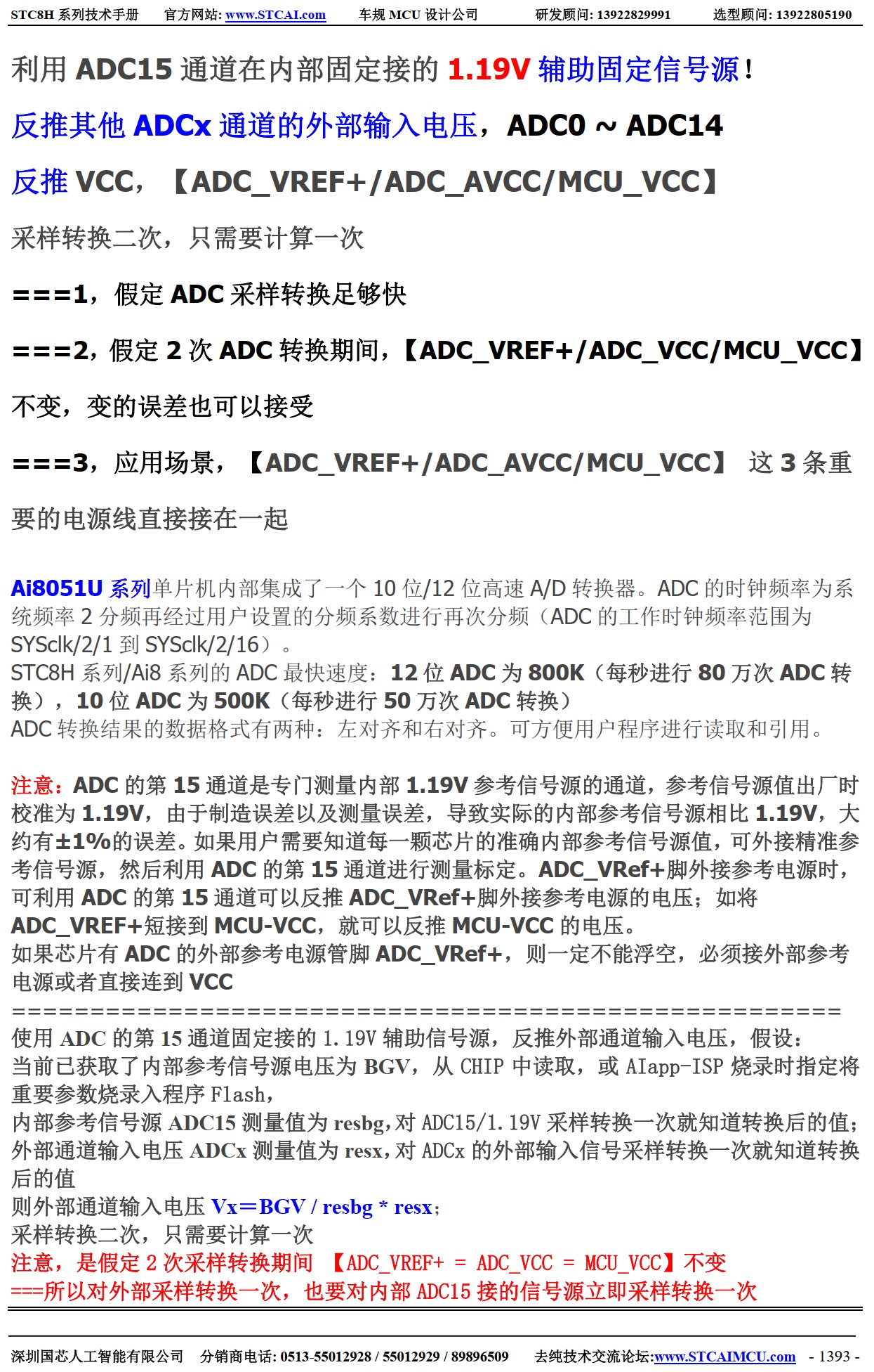

用内部稳定的 1.19V 固定信号源进行比较,
或外部任意 ADC输入管脚接个固定的信号源进行比较,
采样转换 2次,但只计算一次

可以把AVref接到VCC,每次采样前测出实际Vcc的电压值,这样就能补偿VCC变化引起的采样误差
