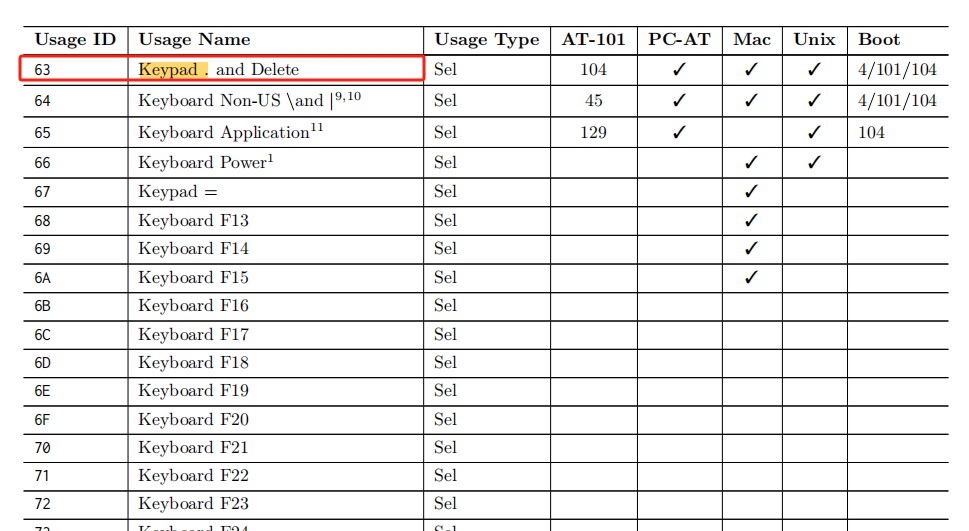

在这个《71-基于HID协议的USB键盘范例》范例中,
数字键盘上的 小数点 HID Usage ID 是多少?

发表于 2025-6-26 10:30:28 | 显示全部楼层
见附件 《HID Usage Tables》

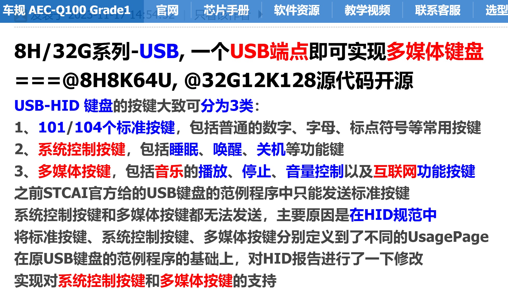

机械轴USB-HID的PC数字21键小键盘,AI8H2K12U-SOP8完美制作,幻彩LED加持!原理图开源
https://www.stcaimcu.com/thread-13208-1-1.html
