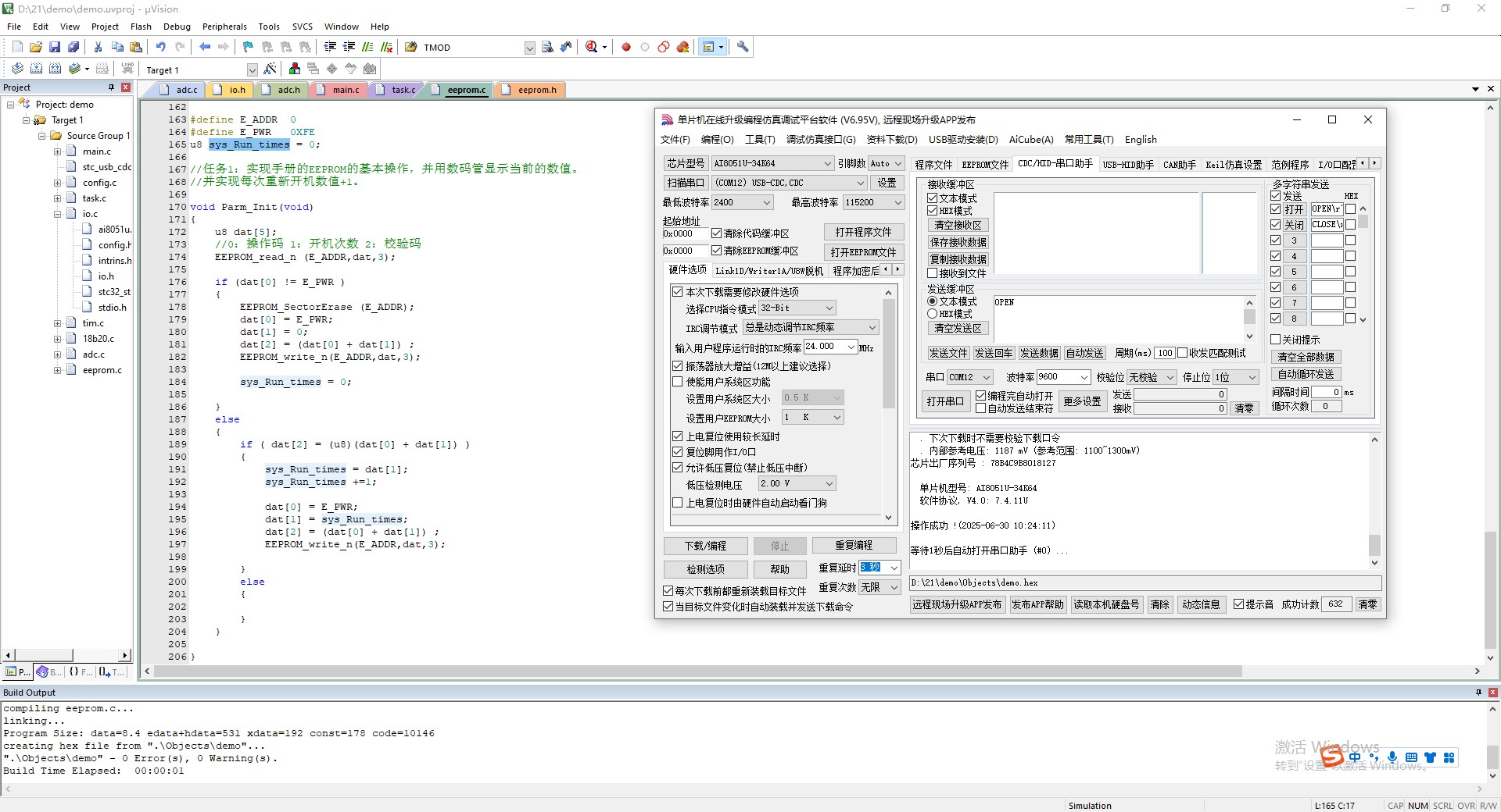

发表于 2025-6-30 10:30:04 | 显示全部楼层
第二十一集 Flash模拟EEPROM
代码成功运行,功能都能够实现:
源代码:
#include "config.h"
#include "task.h"
#include "io.h"
#include "tim.h"
#include "18b20.h"
#include "adc.h"
#include "eeprom.h"
char *USER_DEVICEDESC = NULL;
void Delay3000ms(void)        //@24.000MHz
        unsigned long edata i;
        _nop_();
        _nop_();
        i = 17999998UL;
        while (i) i--;
void main(void)
        Sys_init();                                                                                //系统初始化
        usb_init();                                     //USB CDC 接口配置
    IE2 |= 0x80;                                    //使能USB中断
        Timer0_Init();                        //定时器初始化
        Init_595();
        Timer1_Init();
    ADC_Init();
        EA = 1;                                                                                        //IE |= 0X80;
        P40 = 0;
        while (DeviceState != DEVSTATE_CONFIGURED);     //等待USB完成配置
        Parm_Init();
        while(1)
        if (bUsbOutReady)                                                        //如果接收到了数据
            //USB_SendData(UsbOutBuffer,OutNumber);   //发送数据缓冲区,长度(接收数据原样返回, 用于测试)
            usb_OUT_done();                                                        //
                Task_Pro_Handler_Callback();                                //执行功能函数
                SEG_Show_U32(sys_Run_times);
void Timer0_Isr(void) interrupt 1                //1MS执行一次
        Task_Marks_Handler_Callback();                                        //系统计时

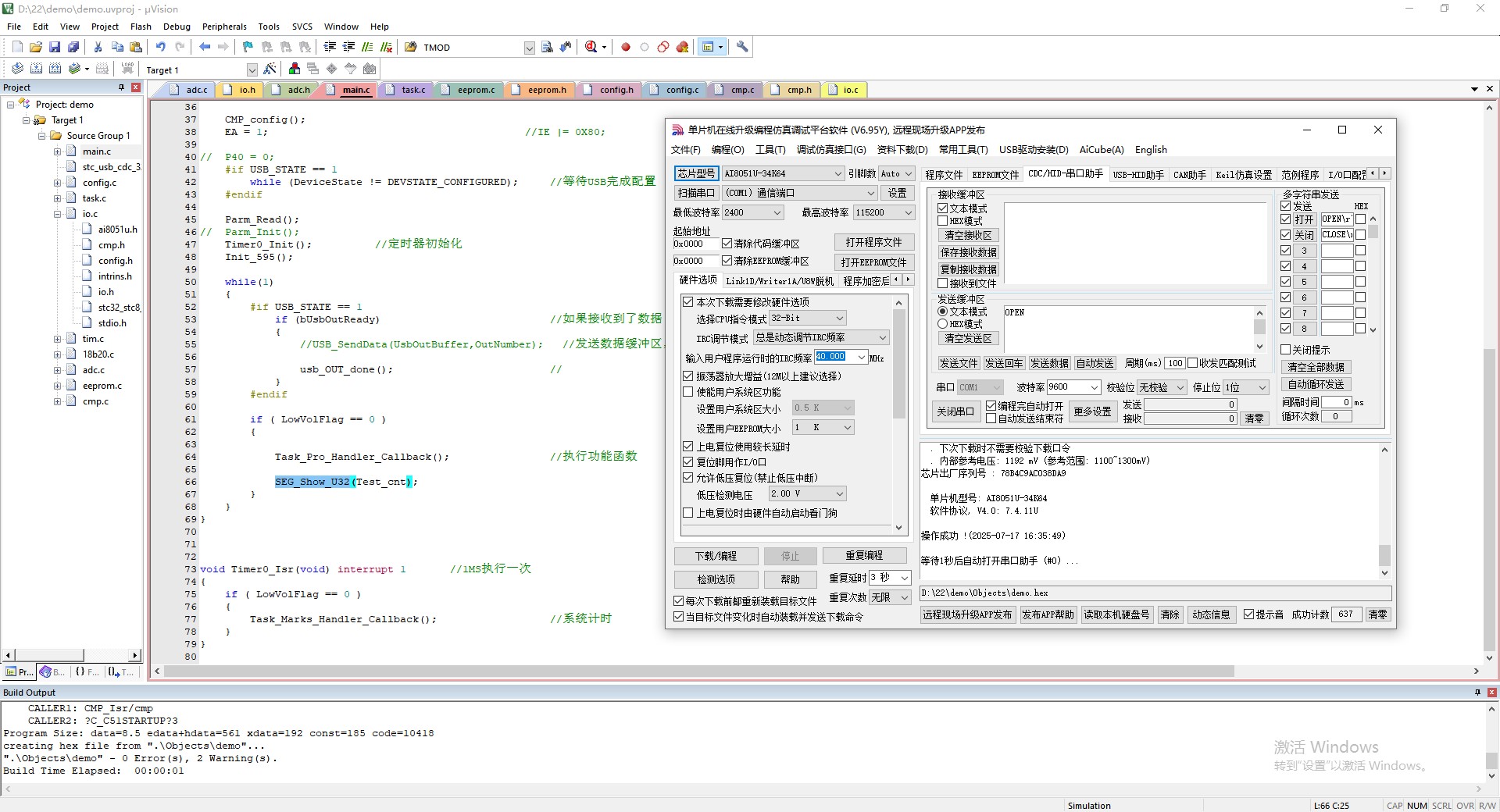

发表于 2025-7-17 16:45:34 | 显示全部楼层
第二十二集 比较器
代码成功运行,功能都能够实现
源代码:
#include "config.h"
#include "task.h"
#include "io.h"
#include "tim.h"
#include "18b20.h"
#include "adc.h"
#include "eeprom.h"
#include "cmp.h"
        _nop_();
        _nop_();
        i = 17999998UL;
        while (i) i--;
void main(void)
        Sys_init();                                                                                //系统初始化
        #if USB_STATE == 1
        #endif
        CMP_config();
//        P40 = 0;
        #if USB_STATE == 1
        #endif
        Parm_Read();
//        Parm_Init();
        Init_595();
        while(1)
                #if USB_STATE == 1
                                usb_OUT_done();                                                        //
                #endif
                if ( LowVolFlag == 0 )
                        SEG_Show_U32(Test_cnt);

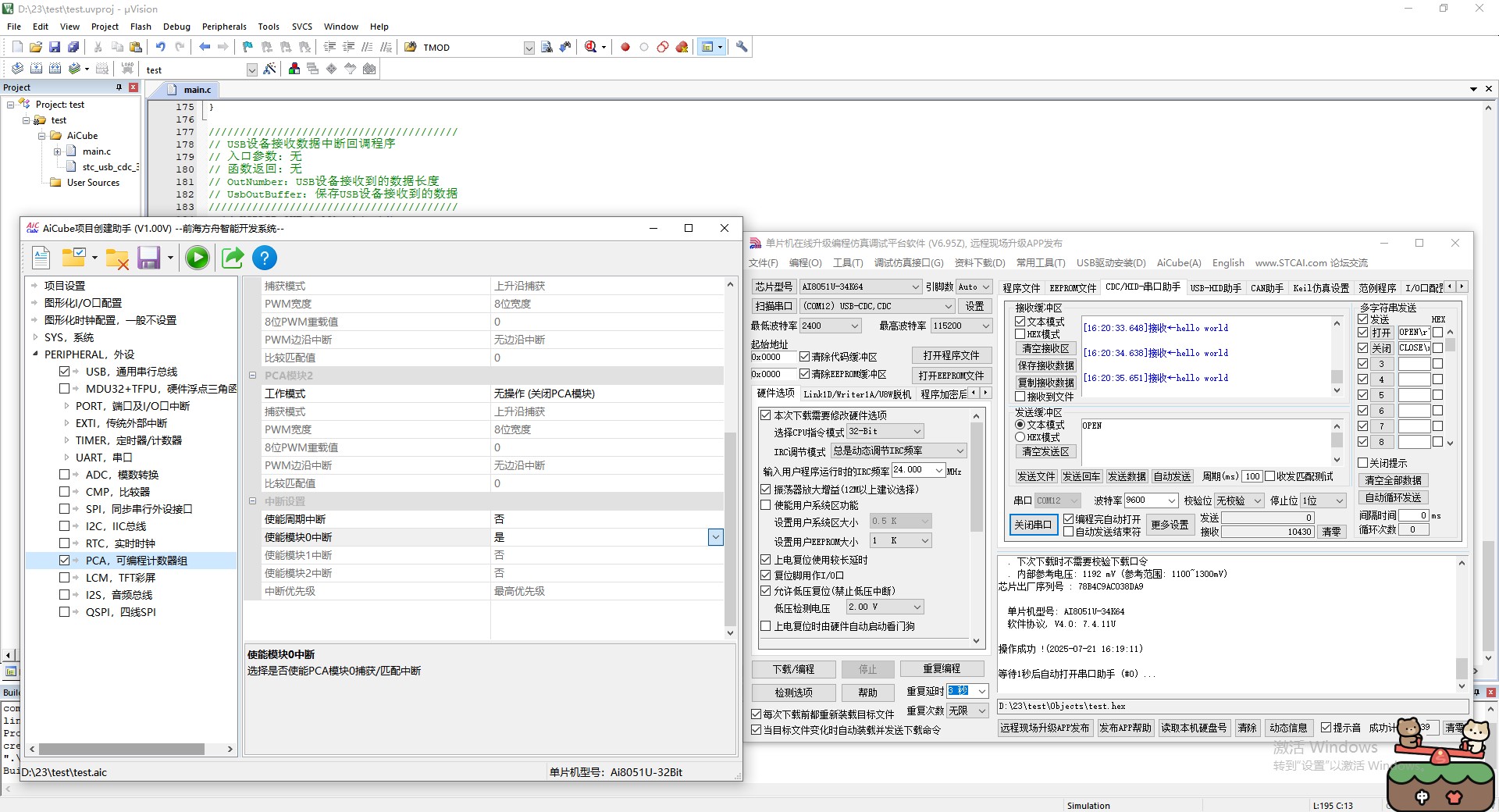

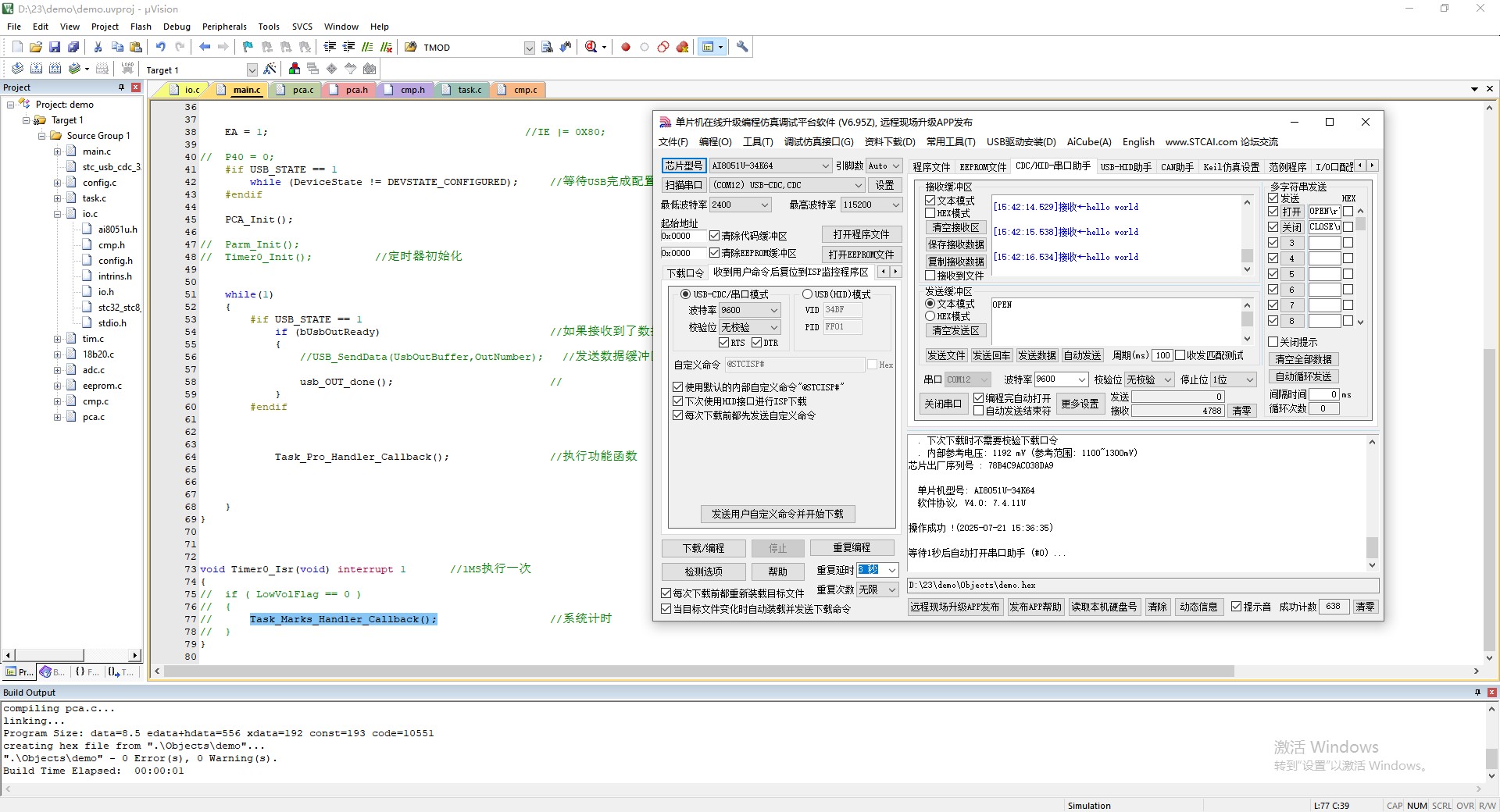

发表于 2025-7-21 16:22:03 | 显示全部楼层
第二十三集PCA的使用和AiCube的入门
代码能够成功运行,功能都能实现:
任务一:
代码如下:
#include "config.h"
#include "task.h"
#include "io.h"
#include "tim.h"
#include "18b20.h"
#include "adc.h"
#include "eeprom.h"
#include "cmp.h"
#include "pca.h"
        _nop_();
        _nop_();
        i = 17999998UL;
        while (i) i--;
void main(void)
        Sys_init();                                                                                //系统初始化
        #if USB_STATE == 1
        #endif
//        P40 = 0;
        #if USB_STATE == 1
        #endif
        PCA_Init();
//        Parm_Init();
//        Timer0_Init();                        //定时器初始化
        while(1)
                #if USB_STATE == 1
                                usb_OUT_done();                                                        //
                #endif
//        if ( LowVolFlag == 0 )
//                Task_Marks_Handler_Callback();                                        //系统计时
任务二:
AiCube实现任务一:
代码如下:
// 在此添加用户文件头说明信息
// 文件名称: main.c
// 文件描述:
// 文件版本: V1.0
// 修改记录:
//   1. (2025-07-21) 创建文件
// 在此添加用户头文件包含
//<<AICUBE_USER_INCLUDE_END>>
// 在此添加用户全局变量定义、用户宏定义以及函数声明
u16 count = 0;
// 项目主函数
// 入口参数: 无
// 函数返回: 无
void main(void)
    // 在此添加用户主函数初始化代码
    SYS_Init();
    // 在此添加主函数中运行一次的用户代码
    while (1)
        // 在此添加主函数中用户主循环代码
                if (count>=1000)
                        count = 0;
                        printf("hello world \r\n");
// 系统初始化函数
// 入口参数: 无
// 函数返回: 无
void SYS_Init(void)
    PCA_Init();                         //PCA初始化
    // 在此添加用户初始化代码
// 微秒延时函数
// 入口参数: us (设置延时的微秒值)
// 函数返回: 无
void delay_us(uint16_t us)
    do
    } while (--us);
// 毫秒延时函数
// 入口参数: ms (设置延时的毫秒值)
// 函数返回: 无
void delay_ms(uint16_t ms)
    uint16_t i;
    do
        i = MAIN_Fosc / 6000;
        while (--i);
    } while (--ms);
// PCA初始化函数
// 入口参数: 无
// 函数返回: 无
void PCA_Init(void)
    PCA_SwitchP1n();                    //选择PCA数据口: ECI(P1.2), CCP0(P1.3), CCP1(P1.4), CCP2(P1.1)
    PCA_CLK_SYSCLKD12();                //选择PCA模组的时钟源: 系统时钟SYSCLK/12
    PCA_IdleContinue();                 //IDLE模式时PCA模组继续计数
    PCA_SetC0As16BitTimerMode();        //设置PCA模块0为16位软件定时器模式
    PCA_SetC0Match(2000);               //设置PCA模块0的16位比较匹配值
    PCA_DisableC1();                    //关闭PCA模块1
    PCA_DisableC2();                    //关闭PCA模块2
    PCA_EnableCCF0Int();                //使能PCA模块0捕获/匹配中断
    PCA_SetCounter(0);                  //设置PCA模组计数初始值
    PCA_Run();                          //PCA模组开始计数
    //<<AICUBE_USER_PCA_INITIAL_BEGIN>>
    // 在此添加用户初始化代码
    //<<AICUBE_USER_PCA_INITIAL_END>>
// USB库初始化函数
// 入口参数: 无
// 函数返回: 无
void USBLIB_Init(void)
    USB_SetIntPriority(2);              //设置中断为较高优先级
    // 在此添加用户初始化代码
// 等待USB配置完成函数
// 入口参数: 无
// 函数返回: 无
// USB设备接收数据中断回调程序
// 入口参数: 无
// 函数返回: 无
// OutNumber:USB设备接收到的数据长度
// UsbOutBuffer:保存USB设备接收到的数据
    // 在此添加中断函数用户代码
    // 在此处添加用户处理接收数据的代码
// PCA中断服务程序
// 入口参数: 无
// 函数返回: 无
void PCA_ISR(void) interrupt PCA_VECTOR
    //<<AICUBE_USER_PCA_ISR_CODE1_BEGIN>>
    // 在此添加中断函数用户代码
    if (PCA_CheckCCF0Flag())            //判断PCA模块0捕获/匹配中断
        PCA_ClearCCF0Flag();            //清除PCA模块0捕获/匹配中断标志
                PCA_SetCounter(0);
                count ++;
    //<<AICUBE_USER_PCA_ISR_CODE1_END>>
// 在此添加用户函数实现代码
第二十三集PCA的使用和AiCube的入门.zip
